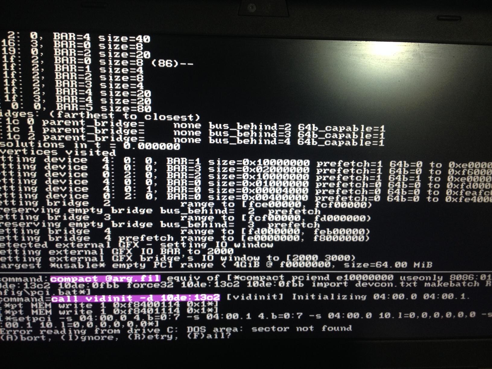

Also kanns eigentlich nur funktionieren wenn ich mit eingesteckter eGPU den rechner starte und er dann bootet? Mh joa.. das klappt nicht. :(

Muss noch dazu sagen das ich es schon soweit hatte um beim starten das Setup auszuwählen aber wenn ich es Versuche lädt er ewig und dann geht gar nix mehr...

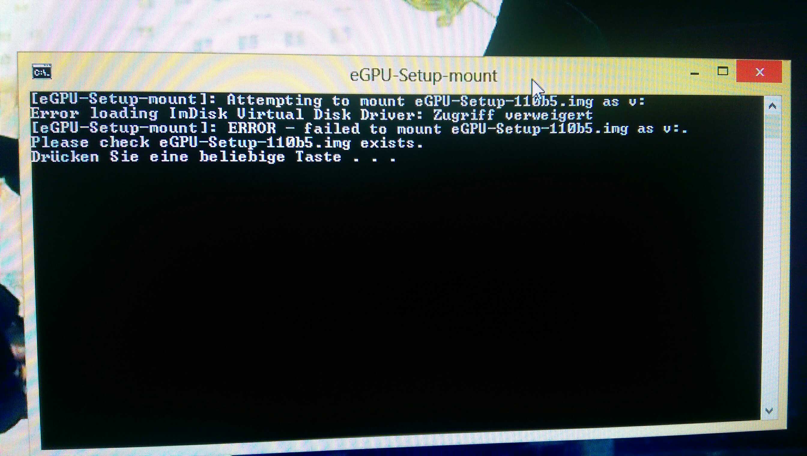

Ich hab jetzt mal Win 8 installiert und bekomm im Setup 1.x immer noch diesen kack fehler der wahrscheinlich nicht mal was mit der eGPU selbst zu tun hat sondern mit dem Tool und der Nando ist nicht wirklich hilfsbereit sondern schickt, so kommts mir vor, immer nur irgendwelche Standardantworten.
Hier nochmal der fehler, vielleicht weiß ja jemand was damit anzufangen:
Ich hatte ja die vermutung das dass irgendwie mit meiner SSD + HDD kombination zu tun hab weil ich das etwas unglücklich gemacht hab. Die bootpartition ist auf der HDD und das system selbst ist auf der SSD. Könnte das daran liegen?

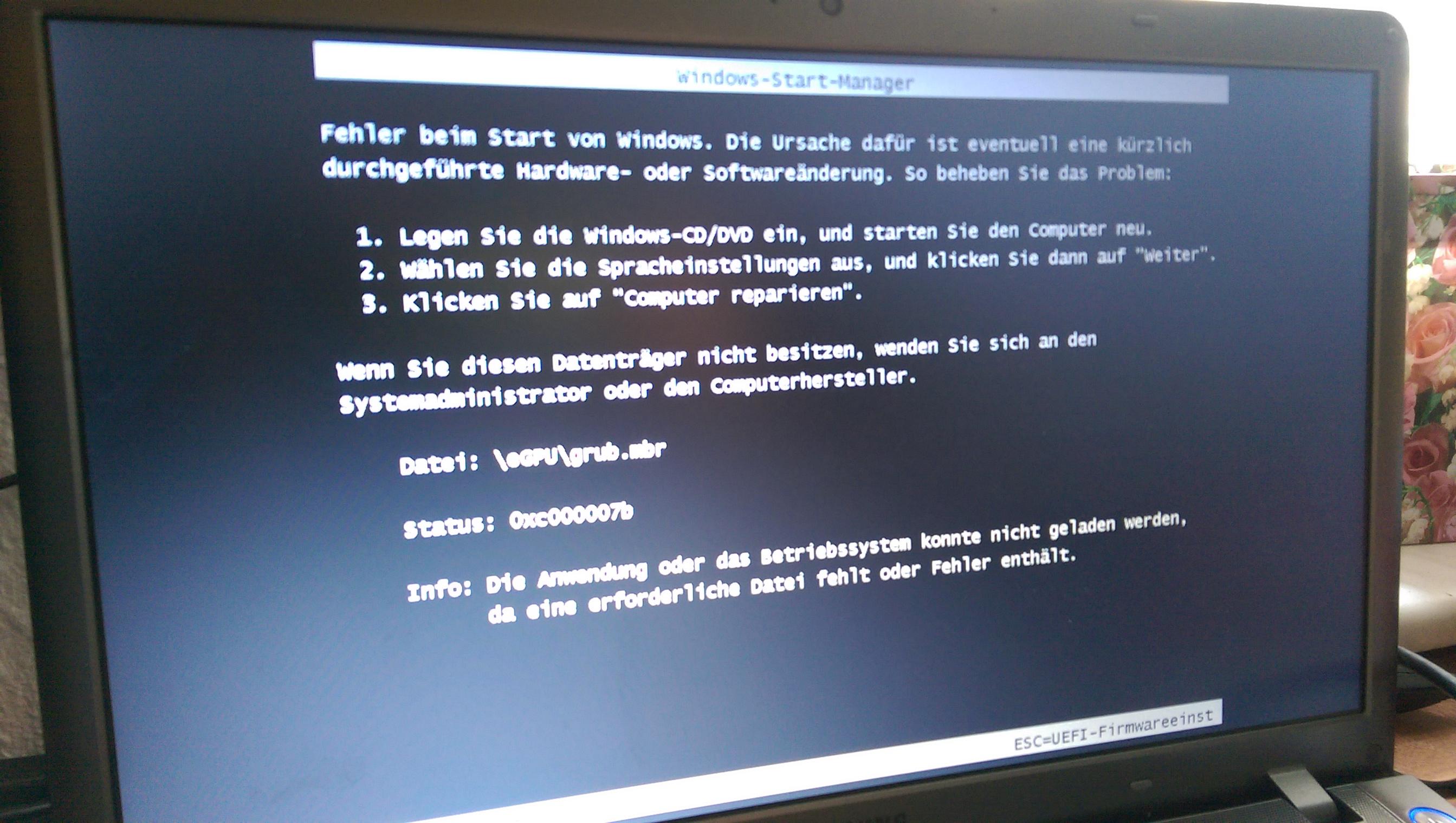

Hab es erfolgreich deinstalliert und dann auf einen Stick installiert es kam bis dahin auch keine Fehlermeldung. Hab dann ausgemacht und alles wieder angesteckt und hoch gefahren das ging auch, konnte auch wieder auswählen zwischen win und Setup aber dann kommt die Fehlermeldung .
Und nix geht mehr.
Hab ich wieder irgendwas falsch gemacht!?

Wenn ich alles wieder abmache und win normal starte kommt dann immer das Feld bei mir.

@Jojo: Hast du vielleicht auch noch zusätzlich im BIOS die UEFI-Option aktiviert? Diese Option hat nämlich einen Secure Boot mit drin, mit dem Setup 1.x auch nicht klar kommt. Das lässt sich ohne Nebenwirkungen für Windows einfach abschalten.
