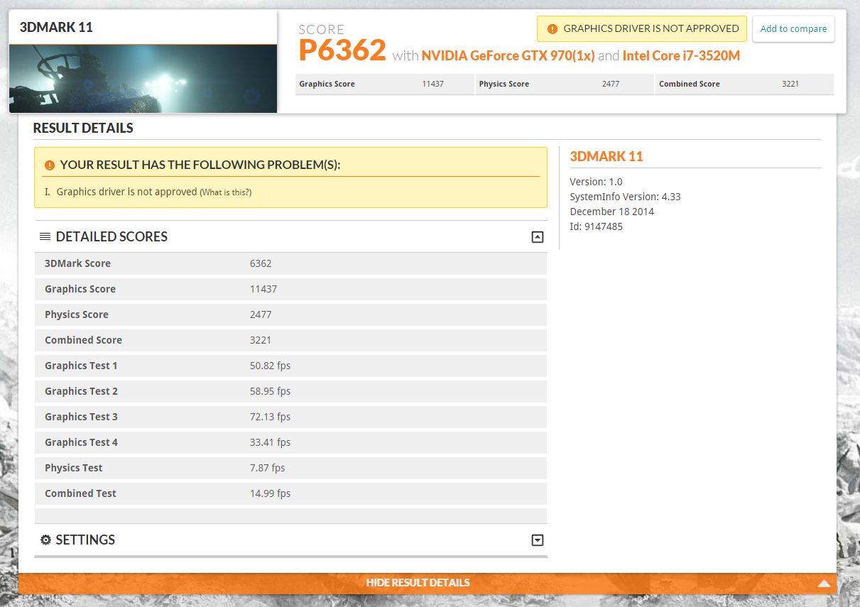

Ich werd nachher mal was dazu schreiben wie ich dazu gekommen bin, vielleicht hilft das ja jemandem. Es war ja ein langer weg. War jetzt auch eher ne frickellösung aber das erstaunliche, was ich leider auch noch nicht verstehe ist, das ich jetzt die karte einfach nachm POST Boot reinstecke und es ohne Setup 1.x einfach so funktioniert. Das versteh ich nicht. Aber dazu später noch mehr.
Aber jetzt wollt ich erstmal testen mit einem Benchmark ob die leistung auch hinkommt.
Was empfiehlt sich da denn? Diese 3D Benchmarks 06/11 oder so damit hatte ich irgendwie mal probleme das ich die ergebnisse nicht abrufen konnte. Was ist denn zu empfehlen das ich auch mal zeigen kann was die kombi x230 mit GTX 970 so bringt. :)

@chrisR_ocks:
Erstmal Glückwunsch, hat sich deine Geduld ja letztlich auch bezahlt gemacht.
Du kannst mit Furmark noch die FPS abgleichen, aber im allgemeinen bietet sich 3DMark11 als Referenz auf jeden Fall an. Auch wenn irgendetwas dem Programm unbekannt ist, bekommst du dennoch die Punkte angezeigt und das ist ja das wichtige daran.

3DMark11 Score ergänzt:
kommt mir irgendwie wenig vor. wo hab ich denn mal vergleichswerte? und warum steht da das mein treiber nicht erkannt wird oder so?
