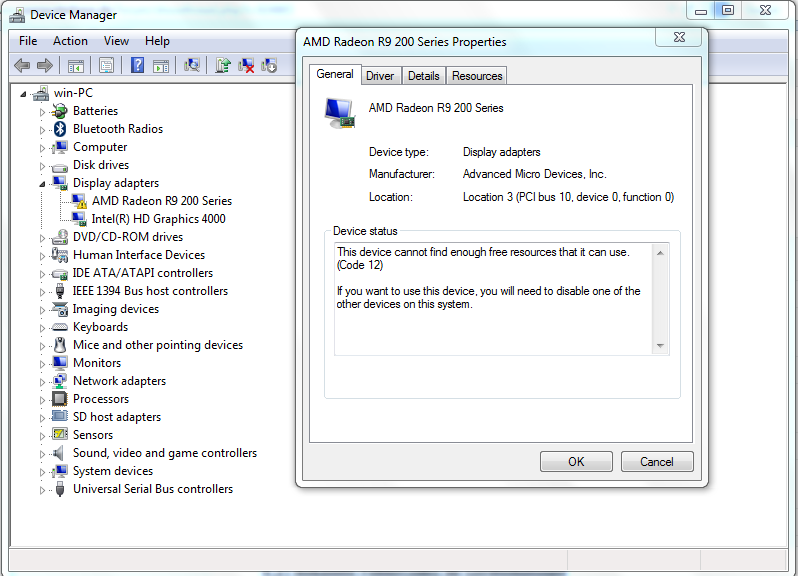

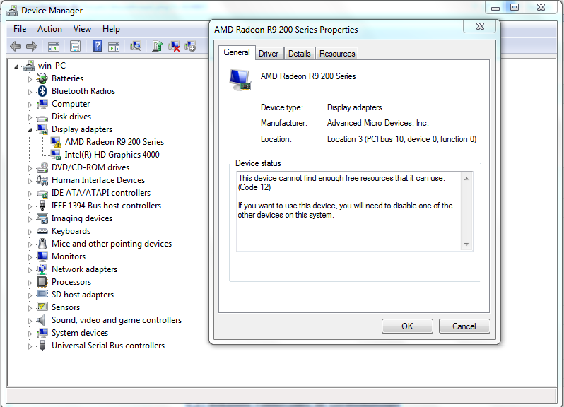

Es hat sich jetzt doch rausgestellt, dass es, wegen des Error codes 12, der im Gerätemanager angezeigt wird, am TOLUD Wert liegt. Ich hab jetzt nochmal nachgeschaut und ich hab offenbar ein Wert übersehen der bei 3,9 gb liegt. Also müsste ich jetzt ein DSDT override machen, aber ich weiß nicht wie. Ich hab schon nachgeschaut aber besonders viel nützliches steht darüber auch nicht. Würde gern wissen wie man das macht.
Kannst du mal einen Screenshot vom Gerätemanager machen? 3,9GB wäre unglaublich hoch.
Achja und zum Treiber: der einzige treiber der halbwegs funktioniert ist der amd beta Treiber 14.11. Der Neue Omega Treiber erkennt hingegen die Karte nicht. Das ist dann glaube ich auf den TOLUD Wert zurückzufolgern.

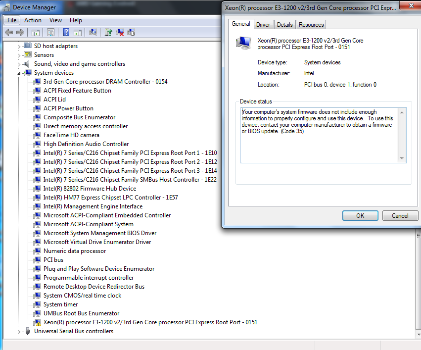

Zu Screenshot#1: geht der Baum nach oben noch weiter?

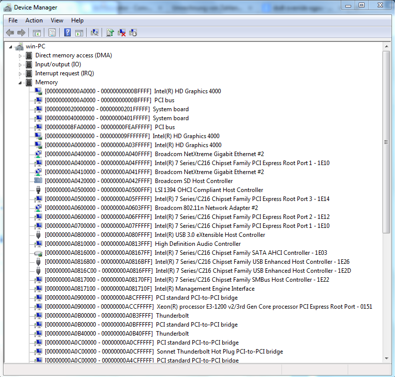

Den Wert, den ich ausmachen, liegt bei 2,25GB (8FA00000), der zweite PCI-Bus von oben. Ich lese heraus, dass du über Expresscard mit dem Sonnet Echo Express eine Verbindung herstellen willst?
Ist meiner Meinung nach schon mal nur ein reines Erkennungs- bzw. Integrationsproblem.
Error 12 steht entweder für das Ressourcenproblem oder für ein Erkennungsproblem. Letzteres ist hier der Fall und für Macbook inkl. Sonnet Echo Express nicht untypisch. Hast du Setup 1.x?
Perfekt. Dann habe ich den passenden Foren-Eintrag zur Hand... mit Video, wie das der dortige User gelöst hat.

So hab jetzt das gemacht was der im video gesagt hat. Ergebnis: Grafikkarte wird garnicht mehr erkannt und Fehlermeldung im Gerätemanager.
