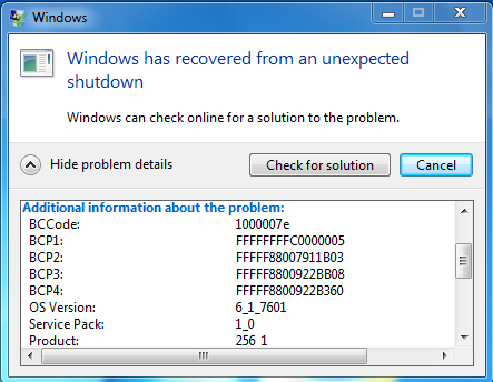

So hab das Problem gelöst. Es war doch die neue Version vom setup. Hab mir jetzt das Programm gekauft. Nun muss ich nur noch vom blue screen wegkommen..
Gut, hätte ich nicht gedacht, dass das doch einen Unterschied macht, da die Änderungen im Vergleich zu Version 1.20/1.30 in meinen Augen eher marginal waren. Was bekommst du jetzt für einen blue screen?

@ Eisbrecher: Hier ist das Bild. Der externe Bildschirm verbindet für ne Weile, dann fängt er an zu stocken und startet neu nach dem Bluesreen. Ich weiß jetzt nicht ob es am Omega Grafiktreiber liegt oder an Windows. Ich tippe mal auf den Grafiktreiber, weil der offiziel nicht für Mac os unterstützt wird. Notfalls muss ich Windows wieder neu aufsetzen.
Update: Offenbar zeigt er die selben Symptome mit anderen Versionen des Treibers.
