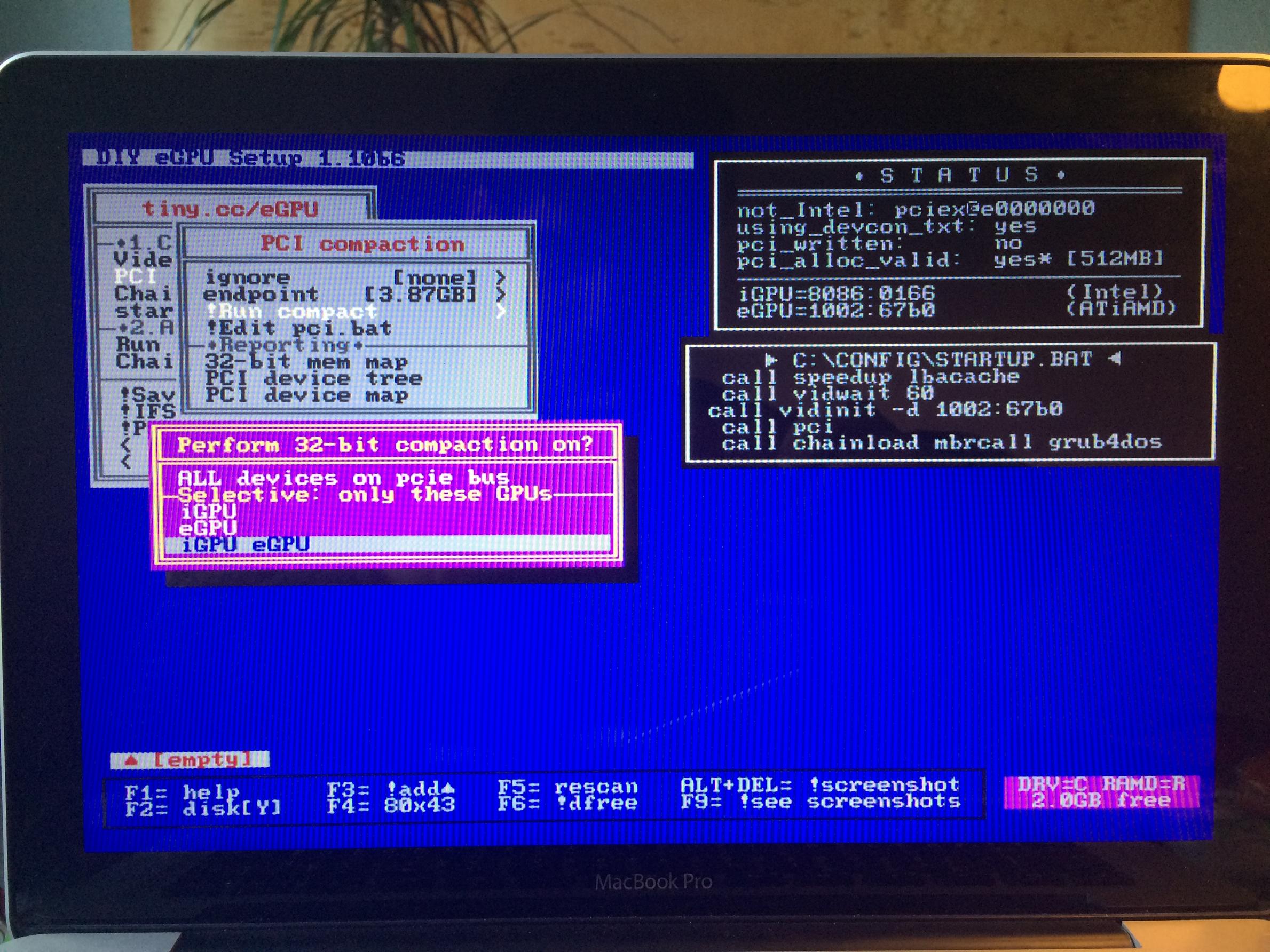

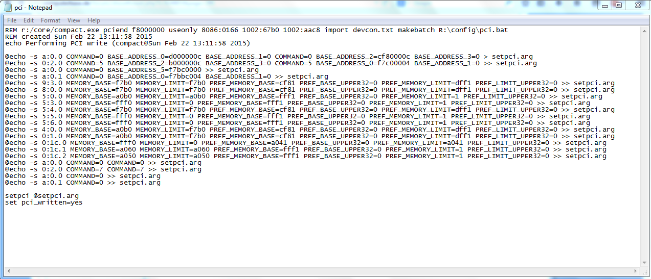

@Eisbrecher: Ich hab Version 1.10b6 und ich konnte die Compaction setzen, bin dann auch nach windows über den chainloader gebootet. Das Problem ist aber das die Karte überhauptnicht mehr im Gerätemanager erkannt wird. Ich bin dann auf folgende Seite gestoßen: http://egpu.maeth.net/faq.htm
In dem es heßt:
"T10. Even after successful 32-bit compaction I still get a error 12 in Windows
The first thing to try is 32bitA compaction and see if that resolves it. If not, then what has been discovered happening is the I/O port allocated by compact gets moved by Win7. The I/O port allocated is shown as the last two echo lines in pci.bat such as:
@echo -s 2:0.0 BASE_ADDRESS_5=2001 >> setpci.arg
@echo -s 0:1c.1 1c.b=20 1d.b=20 >> setpci.arg
The 0:1c.1 refers to pci-e port2 and the 2:0.0 refers to the PCI ID my GTX460 has. The 20 and 2001 means assign the port and GTX460 to use I/O port 0x2000-20FF. On this particular system, Win7 moves the pci-e express port2's I/O space to 0xD000-DFFF port instead which is odd so the GTX460 flags an error 12 since it can't get 0x2000-20ff.
So the workaround is to change the 20 to be D0 and let Win7 have it's way. This can be done by adding two additional lines between your 'call pci' and 'call grub4dos' to override compact's allocation. This setting will override any further re-runs of compaction as well.
setpci -s 2:0.0 BASE_ADDRESS_5=d001
setpci -s 0:1c.1 1c.b=d0 1d.b=d0
Bei mir stehen jedoch andere Werte(Siehe Anhang). Könnte vieleicht an der alten Version liegen oder ich tappe wieder im Dunkeln, weil mein Geräte Manager kein Error 12 anzeigt und der Artikel nur für die mit dem Fehlercode 12 bestimmt ist.
Natürlich, da anderes Notebook und damit eine andere Portbelegung bzw. -adressierung. Setup 1.x ist nicht nur für den Error12 eine Lösung, sondern insgesamt ein ziemliches mächtigs Tool. Die ältere 1.10b5 Version hat ein paar Umstrukturierungen erfahren, so dass vor allem die Integration sauberer abläuft. Hast du den Sonnet Adapter inkl. Software gebraucht erstanden?

@Eisbrecher99 Ich hab sämtliche Beiträge dazu gelesen. Ich konnte sogar einen Beitragfinden, in dem es mit der amd Karte beschrieben wird und zwar heißt es, dass ich eine Pci Compaction machen soll, nachdem ich die startup file ausführen sollte. Ich komme aber zu der selben Fehlermeldung wie wenn ich keine Compaction gemacht hätte. Genauer gesagt scheitert es beim befehl "All devices on pcie bus". Dabei steckt das Programm am Ende fest wenn ich Enter drücken sollte. Komisch ist, dass ich nicht die selbe Fehlermeldung bekomme, wenn ich die Gt 6700XL drauf hab. Könnte es an der alten Version vom setup tool liegen? Ich komme einfach nicht weiter..

@ Eisbrecher: Wie schon gesagt. Wenn ich eine PCI compaction mit "All devices on pcie bus" durchführe bleibe ich immer nachdem es die Compaction durchgeführt hat am ende stecken. Das heißt das Zeichen blinkt zwar nach der Aufforderung, dass ich Enter drücken soll aber reagiert nicht wenn ichs tue. Also hab ich es mit der Auswahl "igpu egpu" versucht und es kommt zur Fehlermeldung im Gerätemanager und die Grafikkarte wird nicht mehr angezeigt.

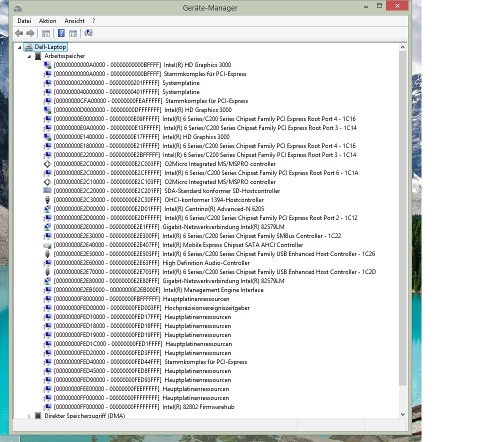

Kontrolliere deinen TOLUD-Wert (erste Seite des Threads unter Punkt 2.2c). Ist dieser im "grünen" Bereich steht deinem Vorhaben eigentlich nichts im Weg.

So hab das Problem gelöst. Es war doch die neue Version vom setup. Hab mir jetzt das Programm gekauft. Nun muss ich nur noch vom blue screen wegkommen..
Also ich hab im Gerätemanager 2 Einträge mit Stammkomplex für PCI-Express.
Der erste hat 00000000FCA00000 und der zweite 00000000FED40000 welcher davon ist dann richtig ?
Gruß Andall
Also eigentlich müsste es der erste Eintrag sein, mit FCA00000. Das wäre ein Wert von ~4GB.
Aber mach mal bitte einen Screenshot vom Gerätemanager wäherend du die "Ansicht" auf "Ressourcen nach Typ" gestellt hast.
