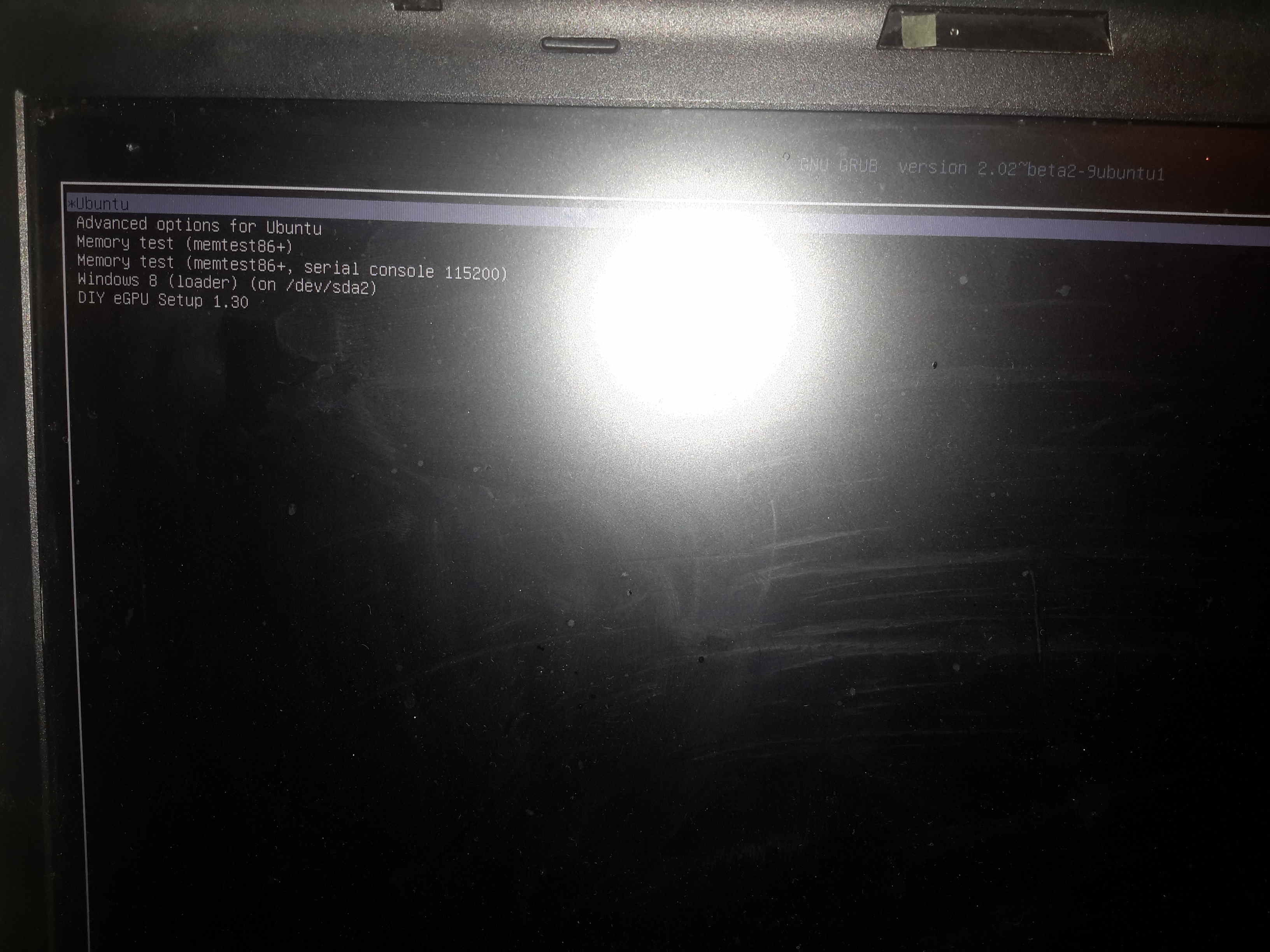

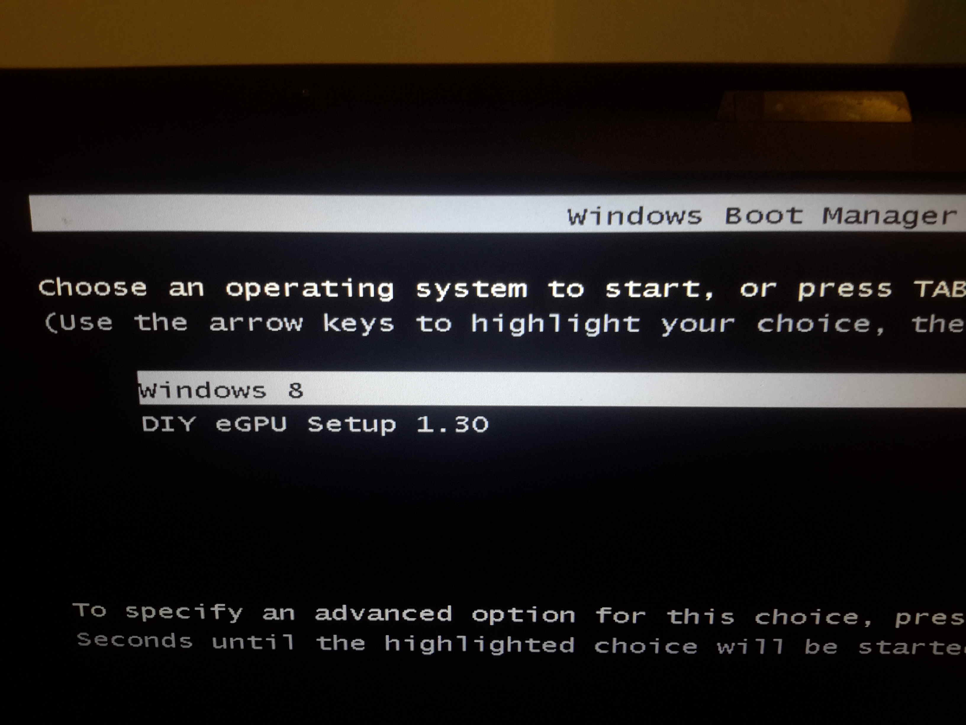

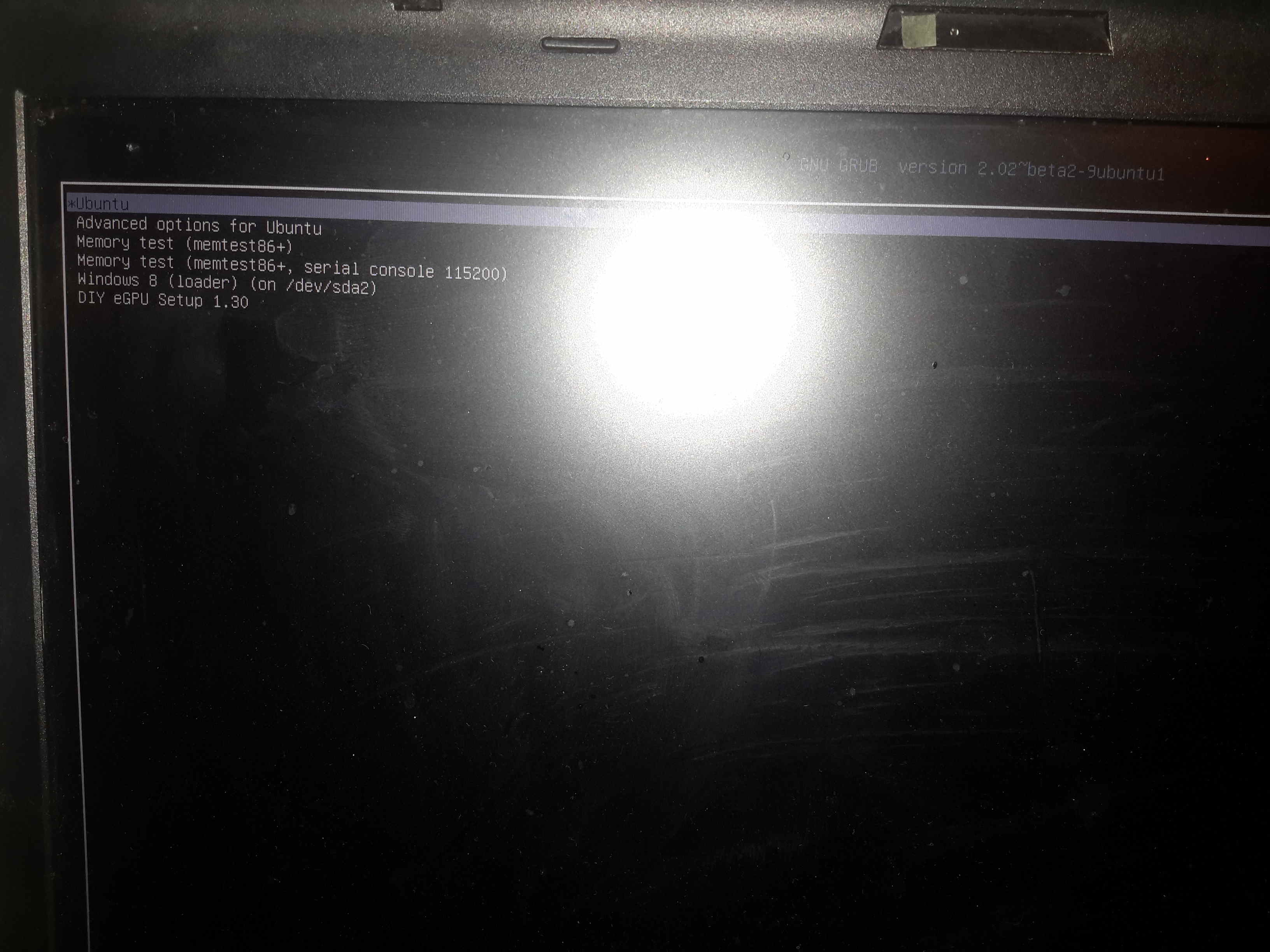

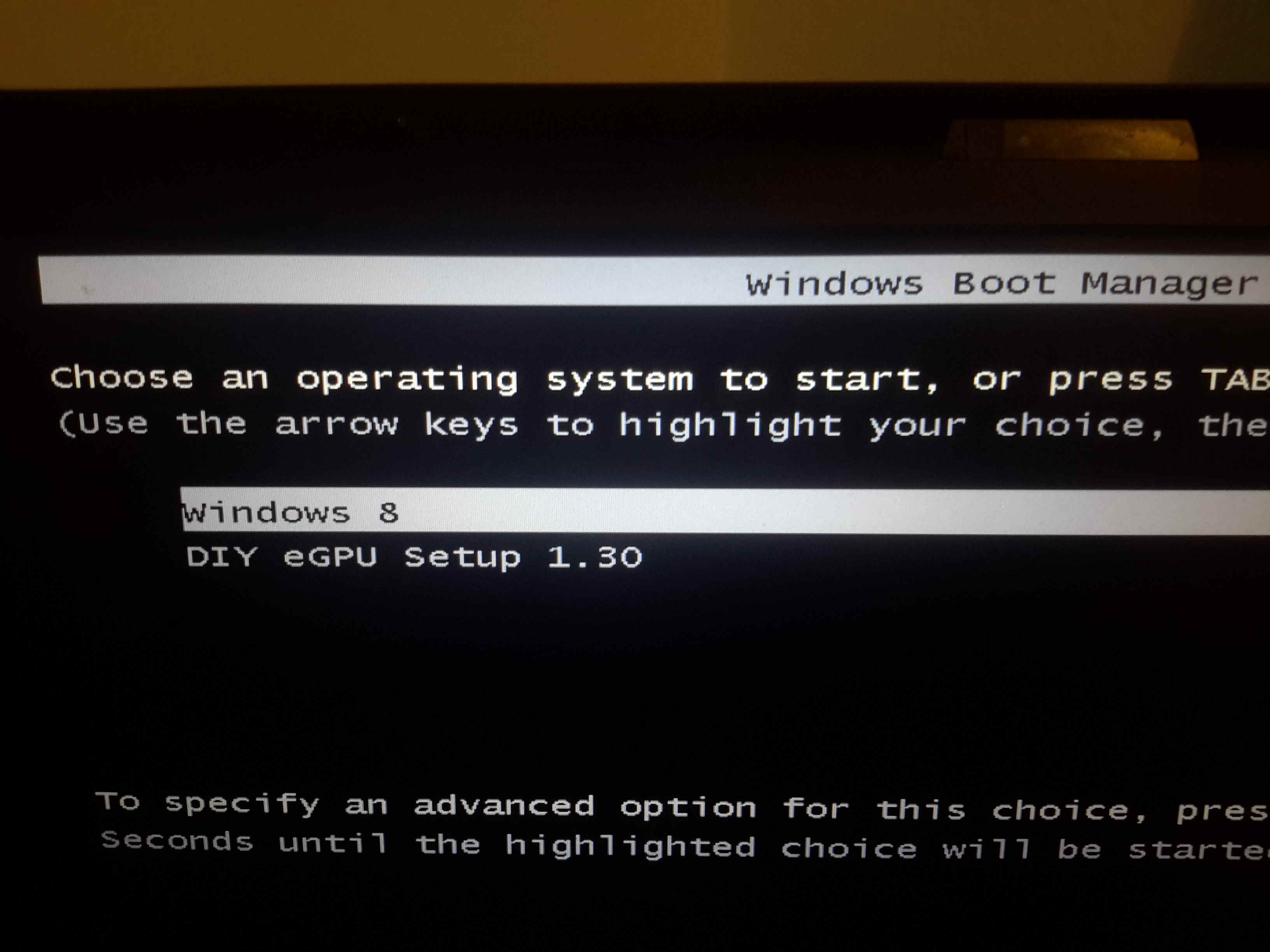

Ich hab jetzt Setup 1.3 aber ich kriegs trotzdem nicht zum laufen. Ich schätz mal das liegt an meinem dualboot linux/win8. Ich starte Setup 1.3, deaktiviere die dgpu und aktiviere Kompression. Dann teste ich chainloading, aber mein Windows startet nicht. Es kommt ein Fehler "Windows can't start, required hardware not found or not accessible". Der startet meinen laptop komplett neu und ich muss erst win8 im grub bootmenü auswählen. Vielleicht hängt es daran. Ich weiß gerade nicht wirklich weiter.

Ist beim Booten "Setup 1.x" dann in der Übersicht zur Auswahl des OS aufgeführt? Poste mal bitte den Hauptscreen von Setup 1.x. Auch soll es besser sein, erst die dGPU auf ignore zu setzen, dann compection und dann die dGPU hinterher auf off zu setzen. (soll bei einigen Usern die Stabilität der Integration verbessert haben)

@Eisbrecher99
Grub menü
Dann wenn ich auf windows 8 gehe kommt das hier
dannach kommt das normale Setup 1.3
Der Setup 1.3 Eintrag im Grub menü geht leider noch nicht, aber den brauche ich ja dann nur für linux
