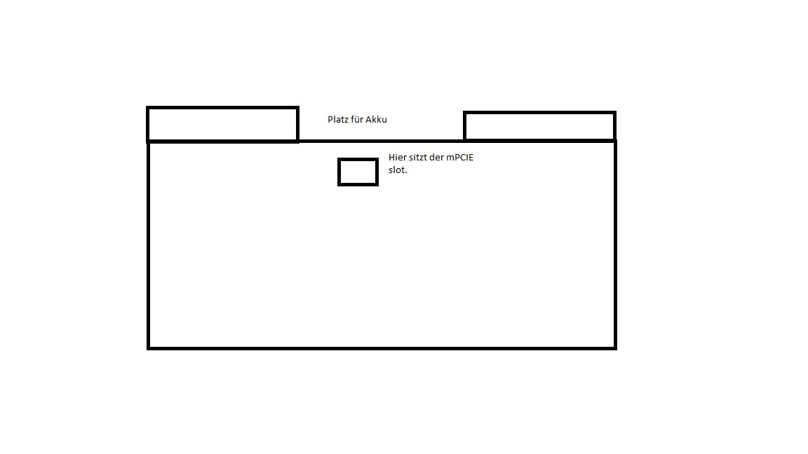

Wo sitzt den der potentielle mPCIe-Sockel? An der Unterseite des Notebooks und wie ist dieser zu erreichen? Direkt über die Zugangsklappe für den RAM oder Festplatte?
Der Vorteil meines Laptops ist, dass fast der komplette Unterboden eine "Wartungsklappe" ist. Diese ist zudem nicht geschraubt, sondern kann über den Release Mechanismus des Akkus aufgemacht werden. Heißt also: Unterboden öffnen, 10 Sekunden :king:
Wie das ganze Schemenhaft aussieht, siehe Anhang. Ich habe bereits schon in erfahrung gebracht, dass wenn ich einen kleinen Spalt aus der Wartungsklappe ausdremel, das µHDMI Kabel perfekt unten durch passt. Auch das Knicken dürfte kein Problem sein, denn mein Notebook hat hinten erhöhte Gummifüße, unter die das kabel locker passen sollte.
