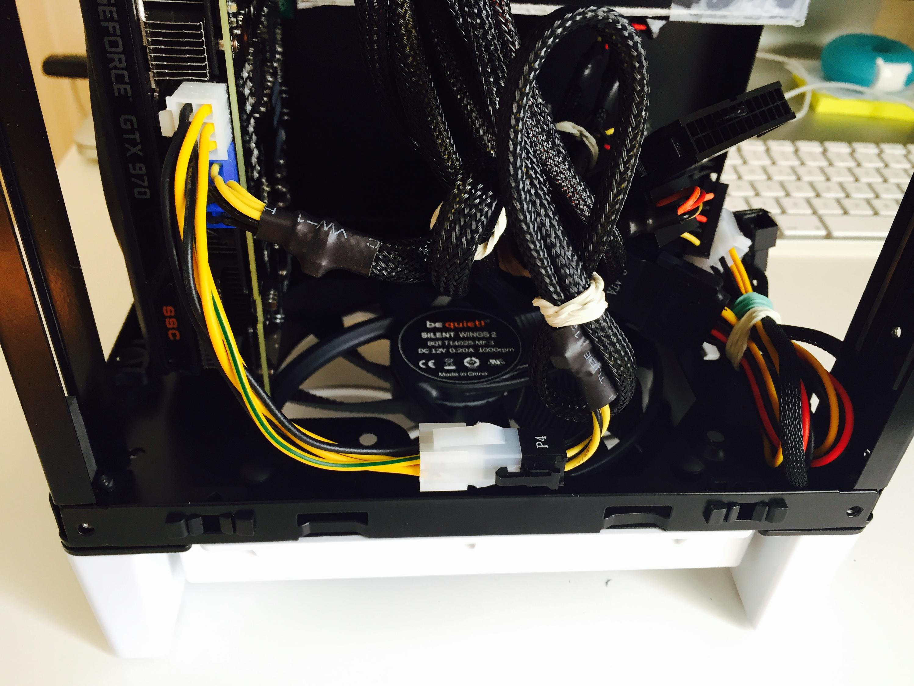

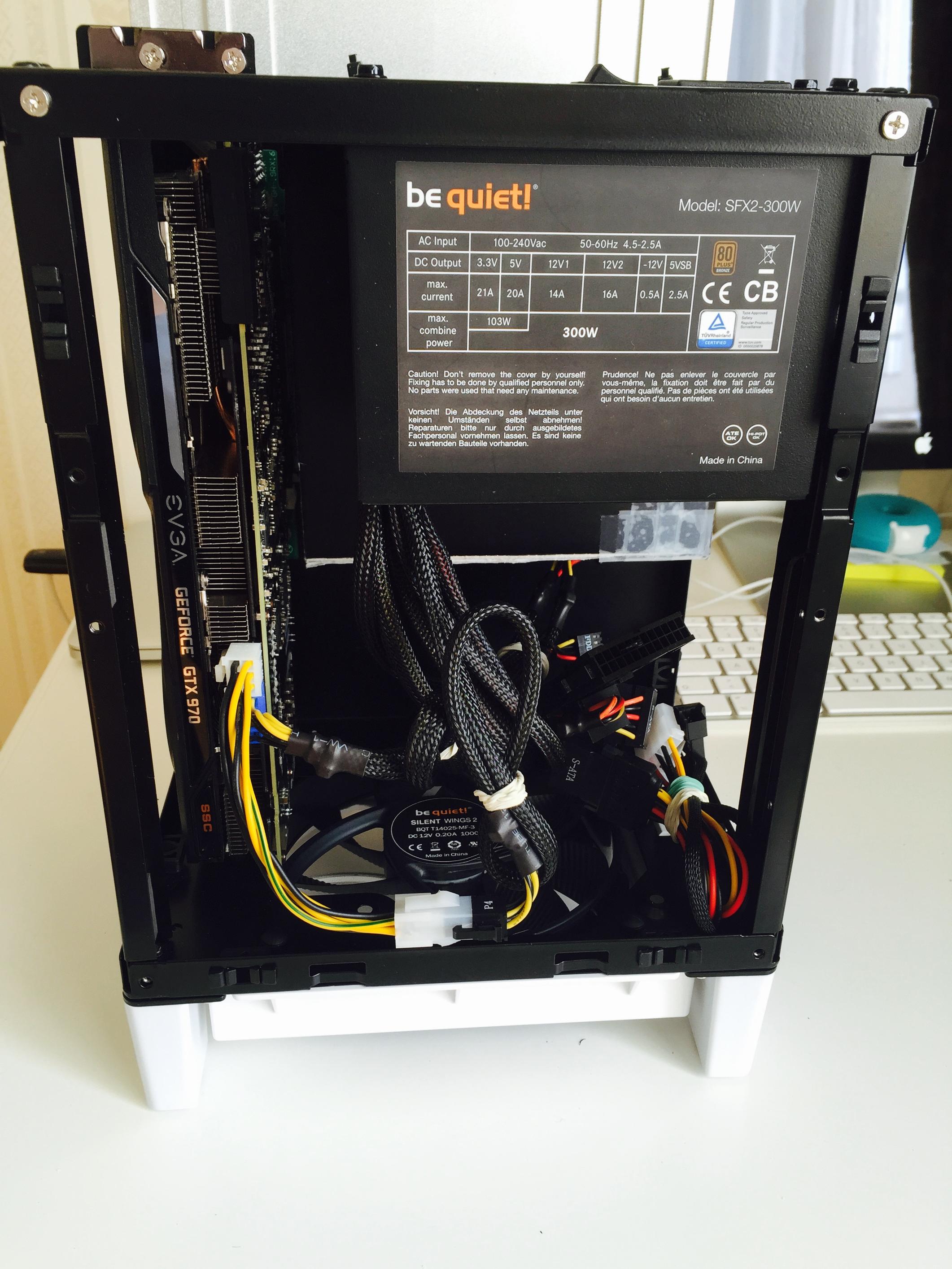

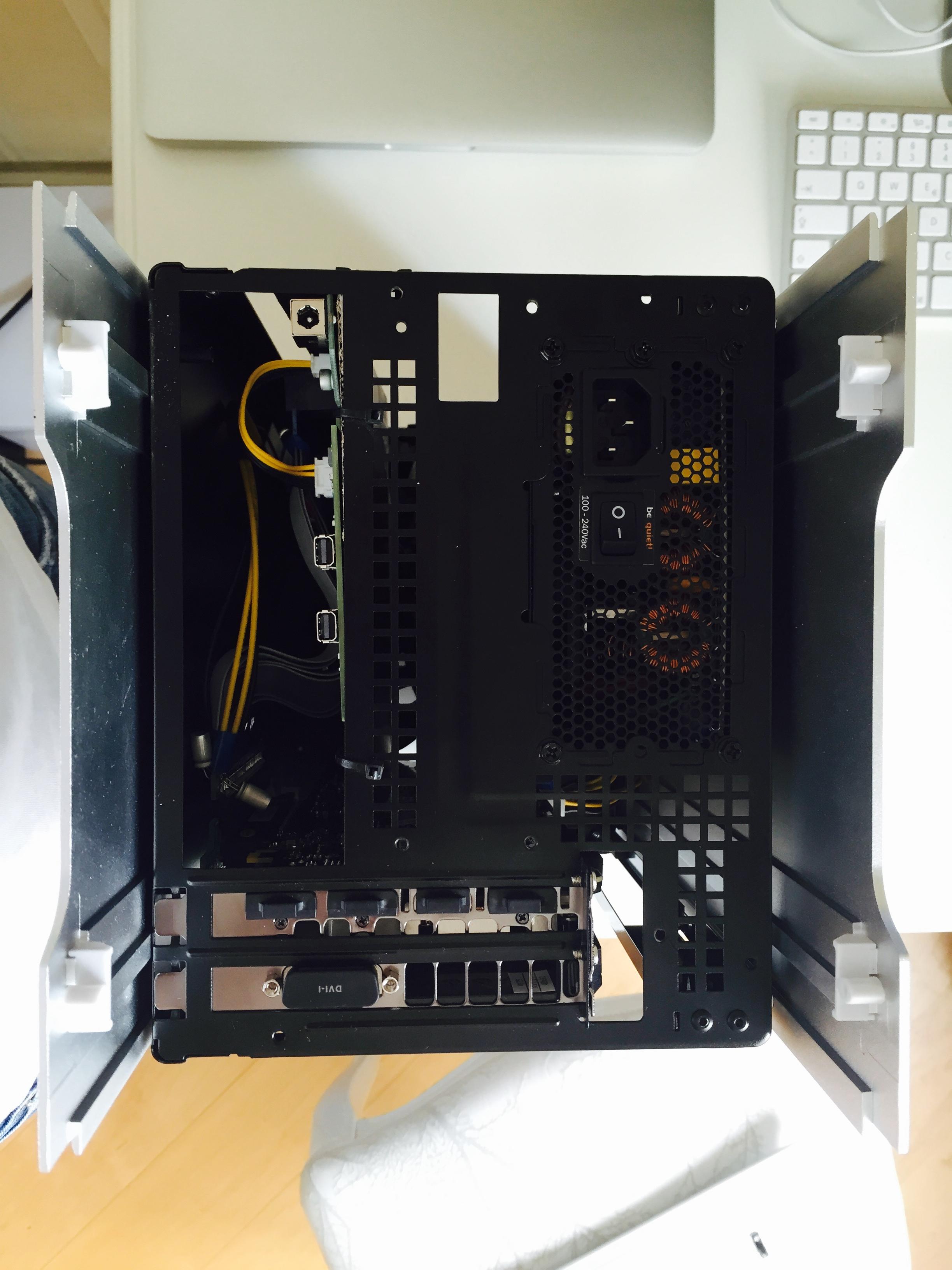

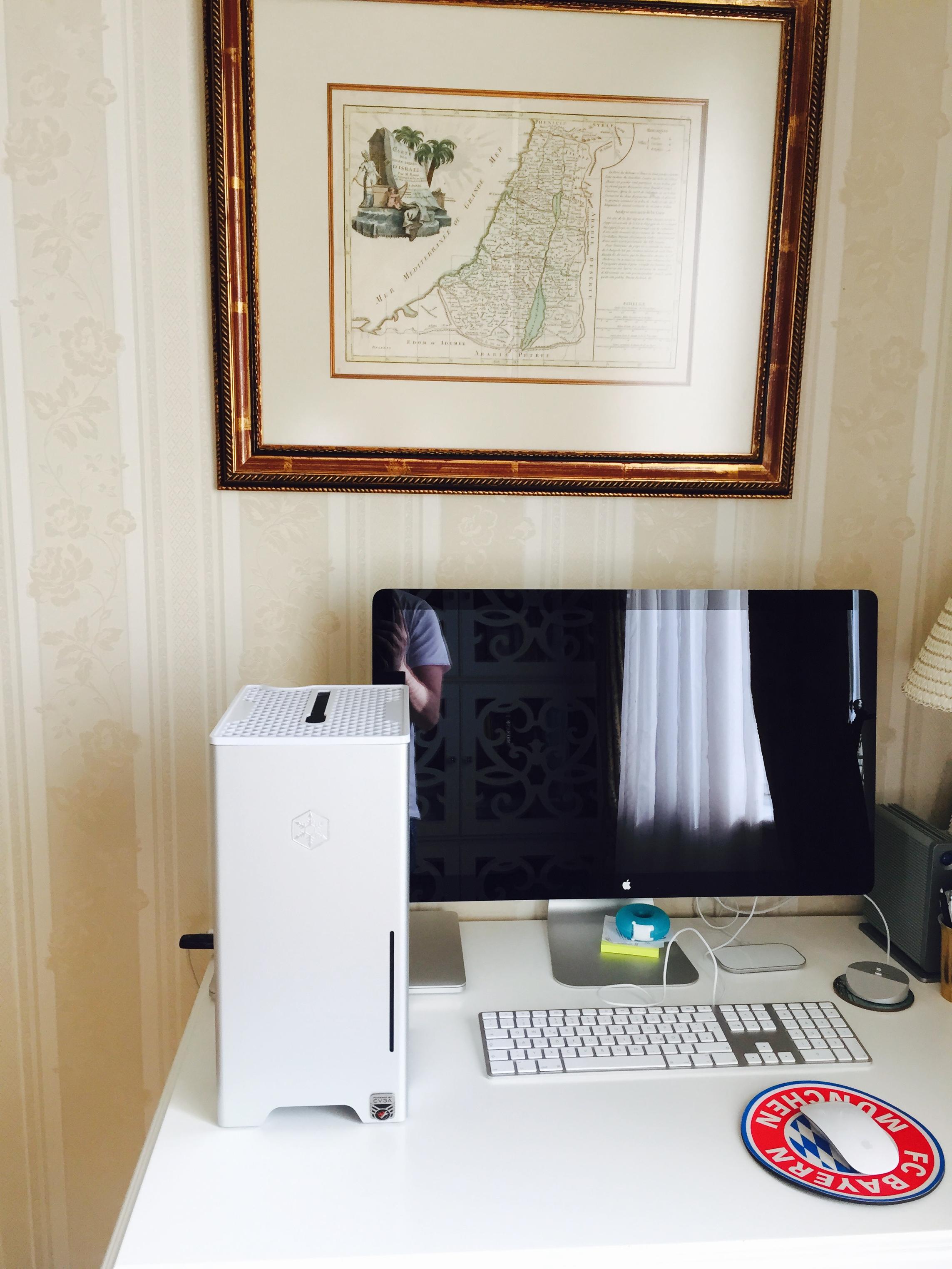

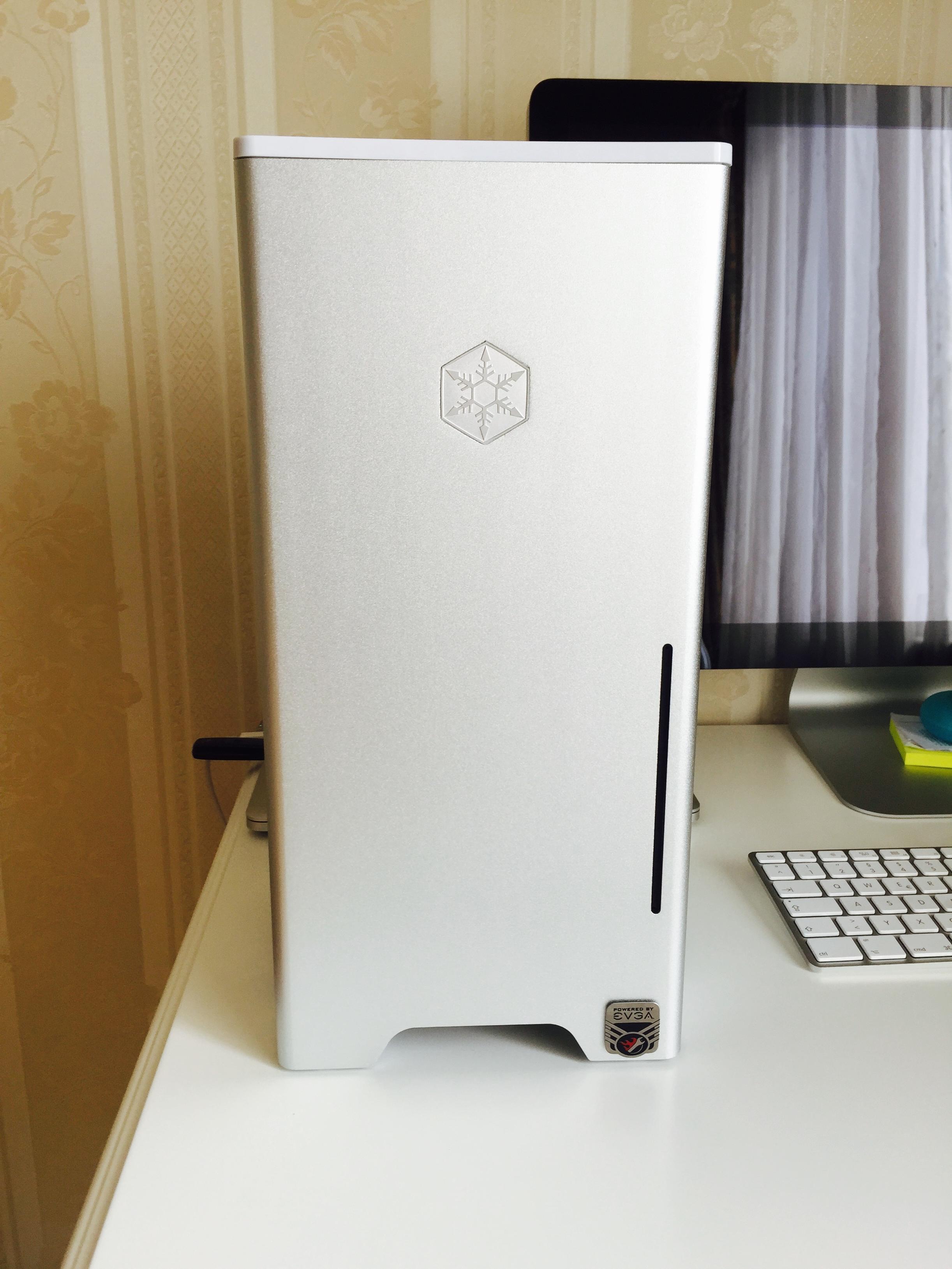

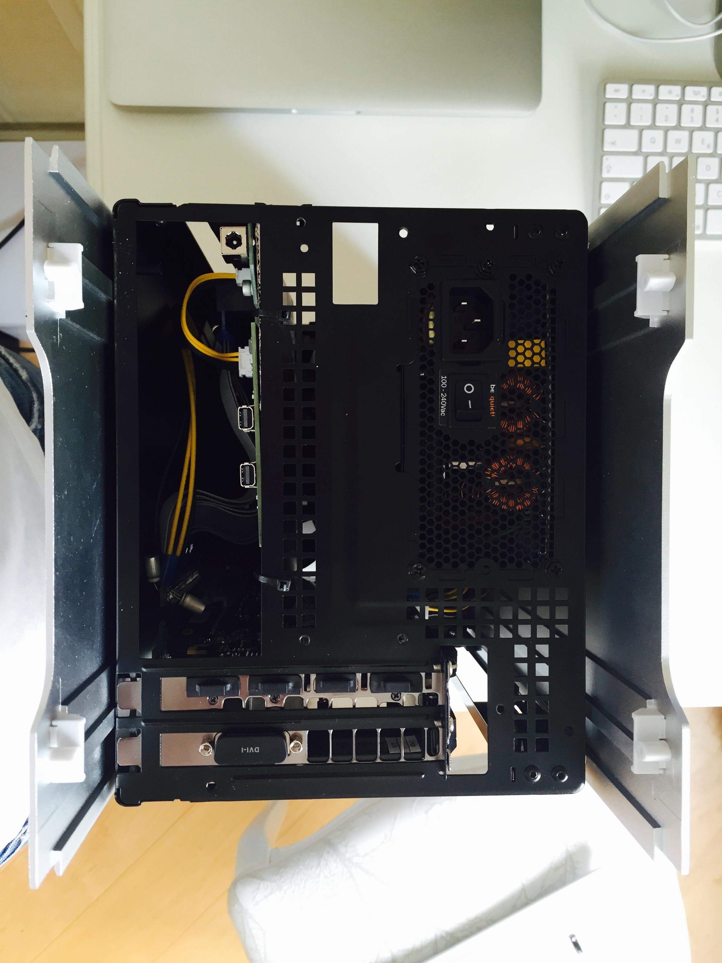

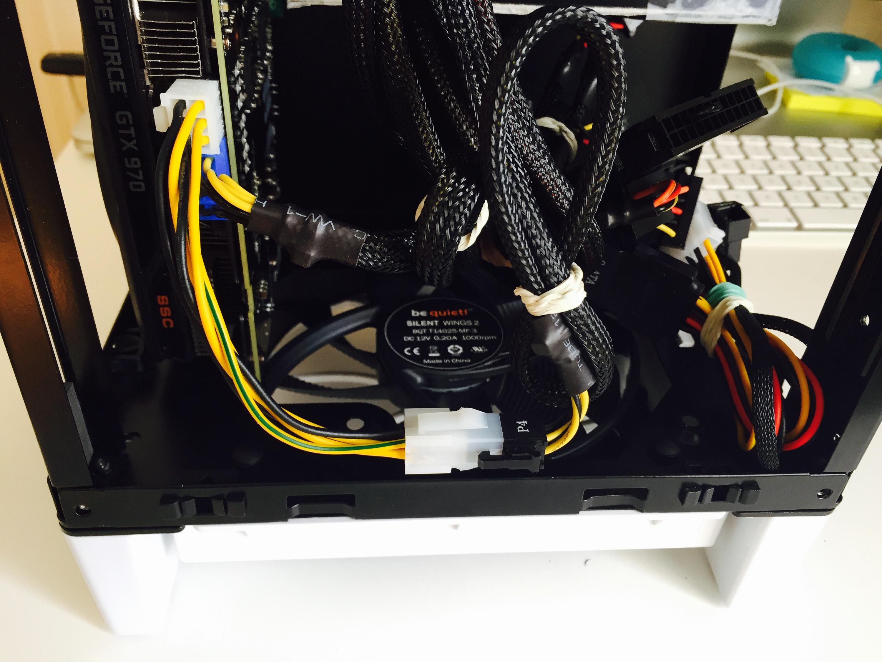

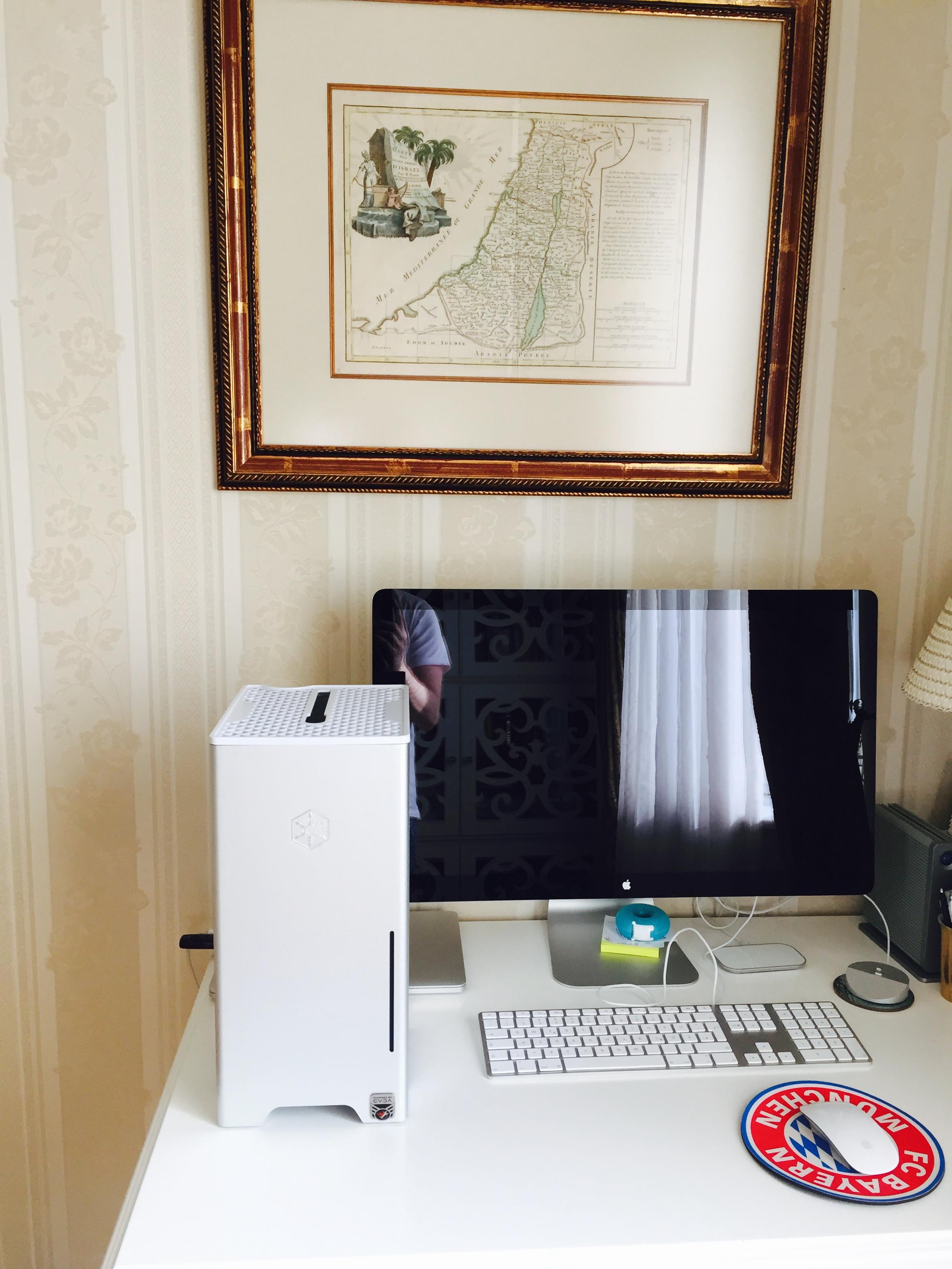

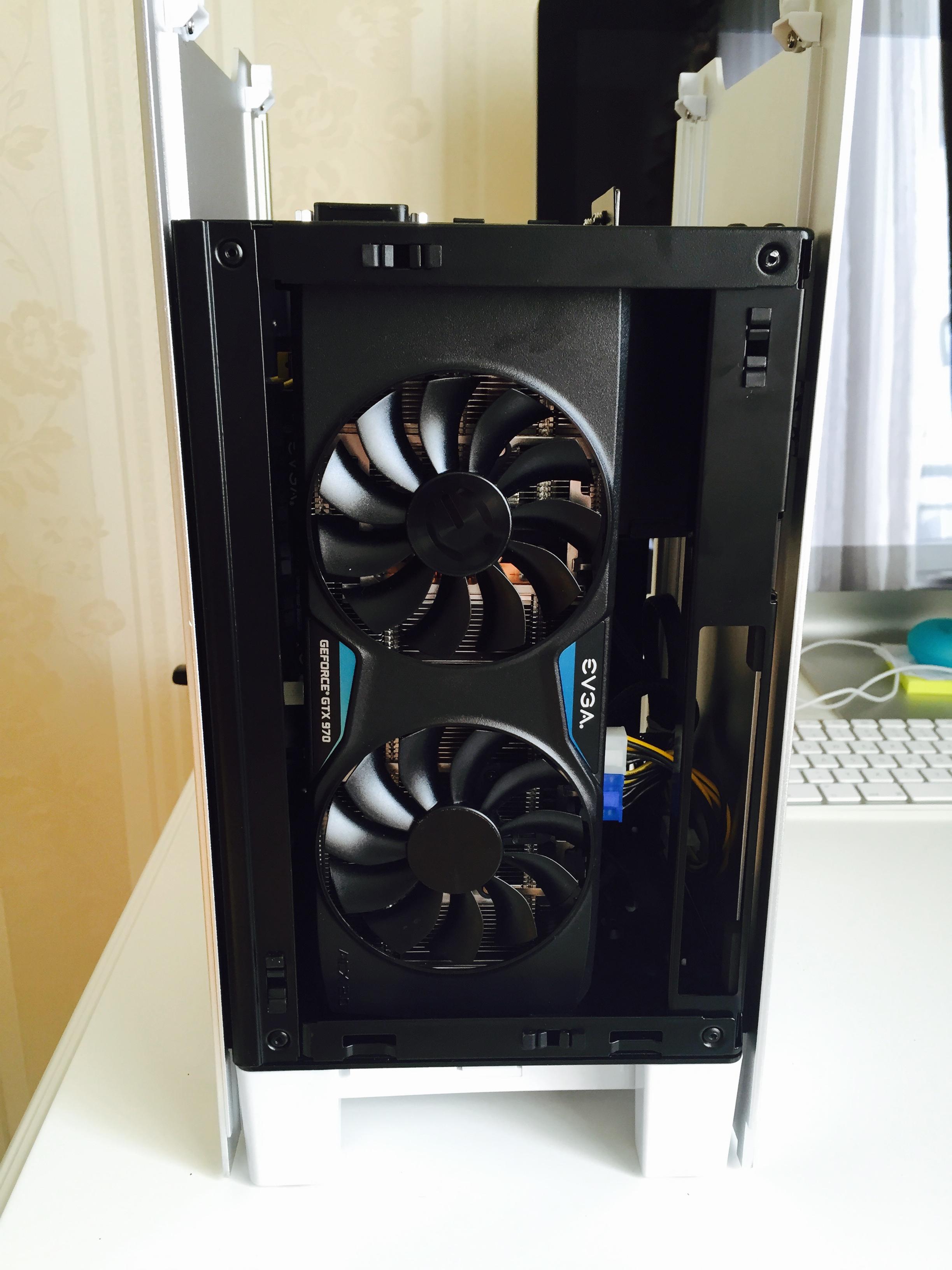

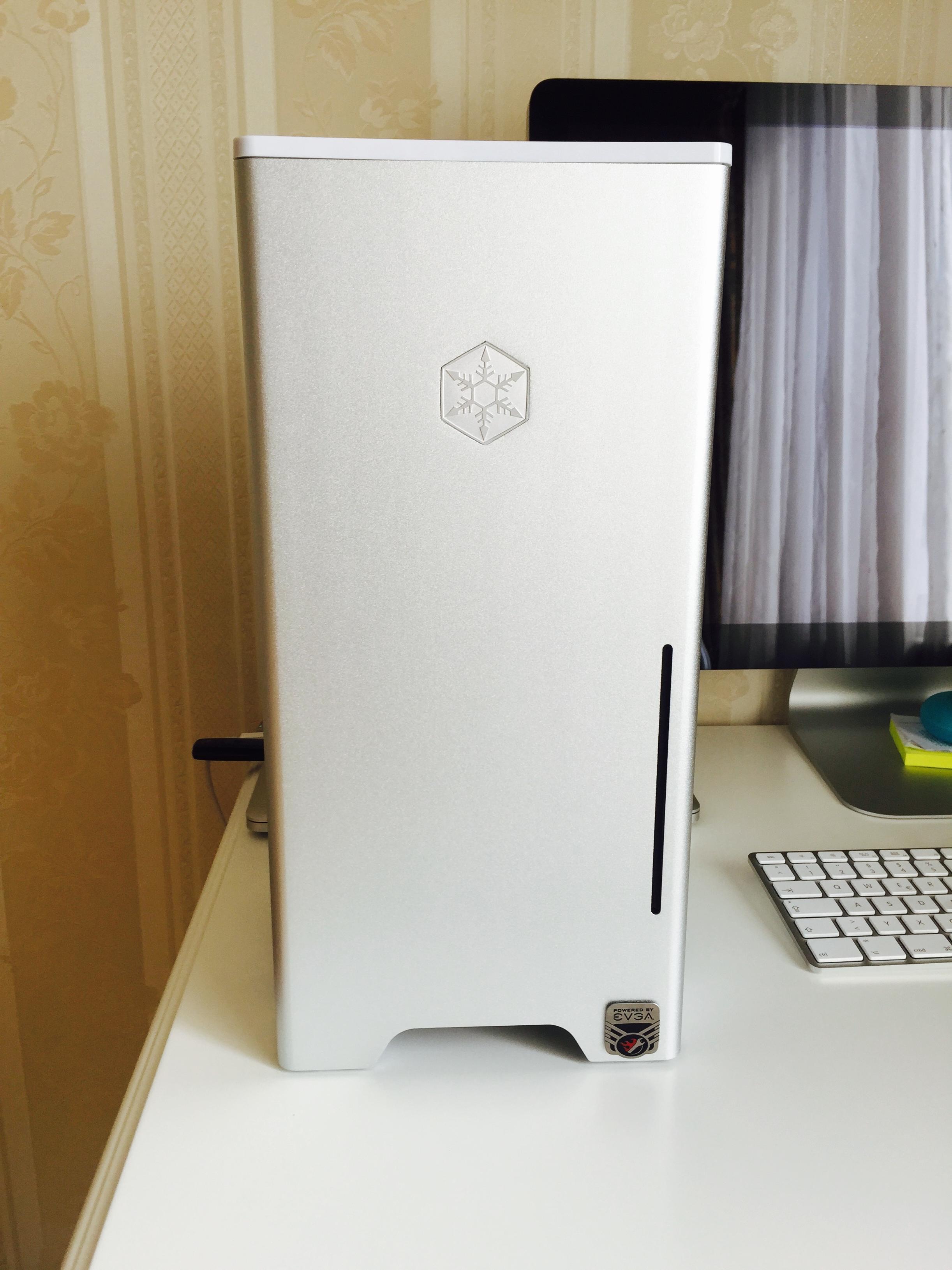

Hey, also mein eGPU Projekt ist jetzt fertig und zwar mit riesen Hilfe von euch, also als kleines Dankeschön die Pics dazu ;)
Vielen Dank noch einmal an alle die geholfen haben!!! Vor Allem @V3NOM und @Eisbrecher99
MBPr 13" (early 2013), TB1, 8GB Ram, 256 GB SSD
27“ Thunderbolt Display
eGPU EVGA GTX 970
Akitio Thunder 2 PCIe
PCIe Power Riser
Be Quiet Power 2 - SFX 300W
Be Quiet Silent Wings 2 - Fan
Silverstone FT-03 mini
P4->6 Pin Adapter
SATA->Molex Adapter
Molex->3 Pin Fan Adapter
