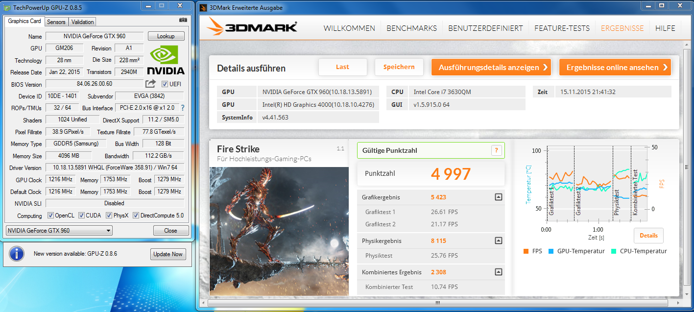

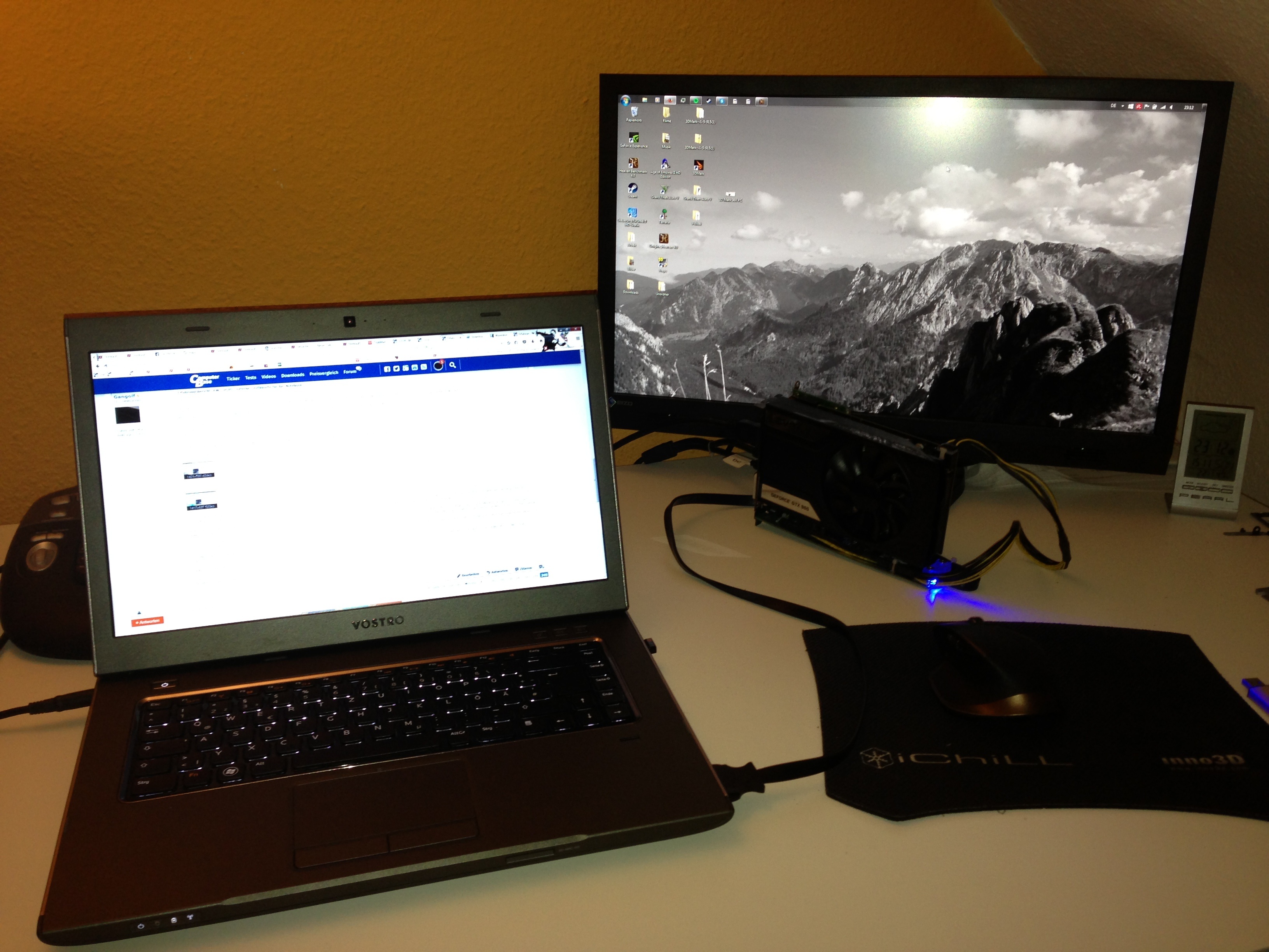

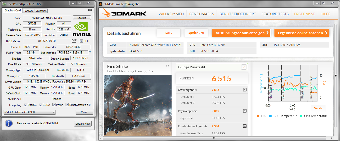

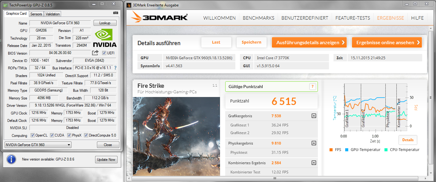

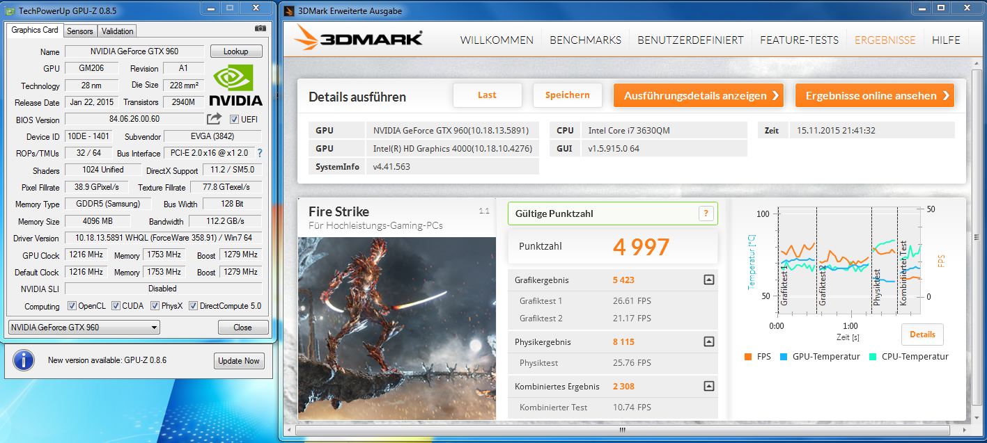

Servus,
bin günstig an ein Dell Vostro 3560 gekommen und habe mein im Schrank rumstaubendes ViDock 4 Overdrive inkl. einer GTX 960 4GB per Expresscard angeschlossen.
Mit Setup 1.30 ließ sich auch alles einwandfrei konfigurieren, habe es wie von Eisbrecher99 vorgeschlagen durchgeführt:
PCI compaction -> ignore -> [none] -> dGPU
PC compaction -> compaction -> iGPU + eGPU
Video cards -> dGPU [off]
PCIe ports -> Gen2 -> Nvidia -> retrain -> no
In Windows wird die 960 einwandfrei erkannt. Jedoch sind die Leistungswerte im Vergleich zum Desktop:
Am PC:
Am Laptop:
28% weniger als am PC. Ebenso verhält es sich in GTA V. Ob das Bild auf den an die direkt an die GTX 960 angeschlossenen Moni oder auf den Laptop-Moni ausgegeben wird ist unerheblich.
Wobei die Ausgabe auf den internen Moni doch nicht mehr so viel Leistung kostet wie früher, oder ? Ansonsten wirkt es auf mich so, als würde selbst bei angeschlossenem Monitor an der GTX 960 (per HDMI) das nicht richtig erkannt werden. Ist der Moni an der 960er angeschlossen, kann ich aber immer noch zwischen dem internen und externen Moni umschalten bzw. beide parallel nutzen (ist das normal ?).
Woran kann das liegen ? Den Benchmarks hier nach bewegt sich der Leistungsverlust üblicherweise nur im einstellgen Prozentbereich ... und an meinem alten Dell Latitude performte das Vidock mit einer GTX 670 auch normal.
Installiert sind der aktuellste Treiber für die Intel HD4000, die AMD 7670M und die GTX 960. Die 7670M wird per Setup 1.x korrekt abgeschaltet. Technische Daten sind: i7 3630QM, HD 7670M, 16GB DDR3-1600, 1920x1080 Auflösung, Win 7 Pro 64 Bit.
Danke für eure Hilfe. Falls noch Infos fehlen gebt mir bitte Bescheid.
Dieser Leistungsverlust ist durchaus normal. Am Verlust auf dem internen Display hat sich auch mit der Zeit nichts auf magische Weise geändert, das bessert sich nur durch mehr Bandbreite der Verbindung der eGPU.
Dass du beide Displays parallel nutzen kannst ist normal, wenn du Optimus nutzen kannst. Startest du das Spiel auf dem externen Monitor bzw. läuft es dort sollte es auch dort mit der eGPU laufen. Kannst höchstens auch mal mit dem Overlay vom MSI Afterburner schauen, ob die GTX 960 auch genutzt wird und nicht etwa versehentlich die iGPU.
Gut, dann weiß ich mit dem internen Moni Bescheid.
Ich kann mit dem 3DMark Ergebnis nichts anfangen, da ich immer den 3DMark11 verwende. Vielleicht machst du den nochmal. Ich hatte mit einer GTX 960 und x4 2.0 Verbindung ~8500 Punkte gegenüber ~10500 die als Referenz bei Futuremark angegeben sind. Wobei die sich noch sehr leicht per Speichertakterhöhung auf ~9200 Punkte schubsen ließ.
Ich weiß auch nicht wo du Tabellen liest in denen etwas anderes steht, als das was du gerade selbst erkennst. Die Benchmarks hier dürften auch nicht Verluste im einstelligen Bereich zeigen.

28% weniger als am PC. Ebenso verhält es sich in GTA V: Im Vergleich zur GTX 680M (auf 953MHz Core übertaktet) aus meinem Clevo-Notebook schafft der eGPU Aufbau bei gleichen Settings nur noch unspielbare Ergebnisse. Ob das Bild auf den an die direkt an die GTX 960 angeschlossenen Moni oder auf den Laptop-Moni ausgegeben wird ist unerheblich.
Du musst auch noch darauf achten, dass die Variante deiner GTX960 ein gekürztes Custom-Desgin ist, d.h. die ist im Vergleich zur Standard-GTX960 normals im Takt von GPU und Speicher niedriger angesetzt.
Ich habe bei meiner GTX760 auch immer herumgerätselt, warum meine Benchmark-Ergebnisse immer schlechter als vergleichbare Werte waren, bis ich erkannt, dass der Takt von GPU und Speicher niedriger angesetzt war. Als ich mit Afterburner die Werte höhere setzte, hatte ich eben die gleiche Ergebnisse.

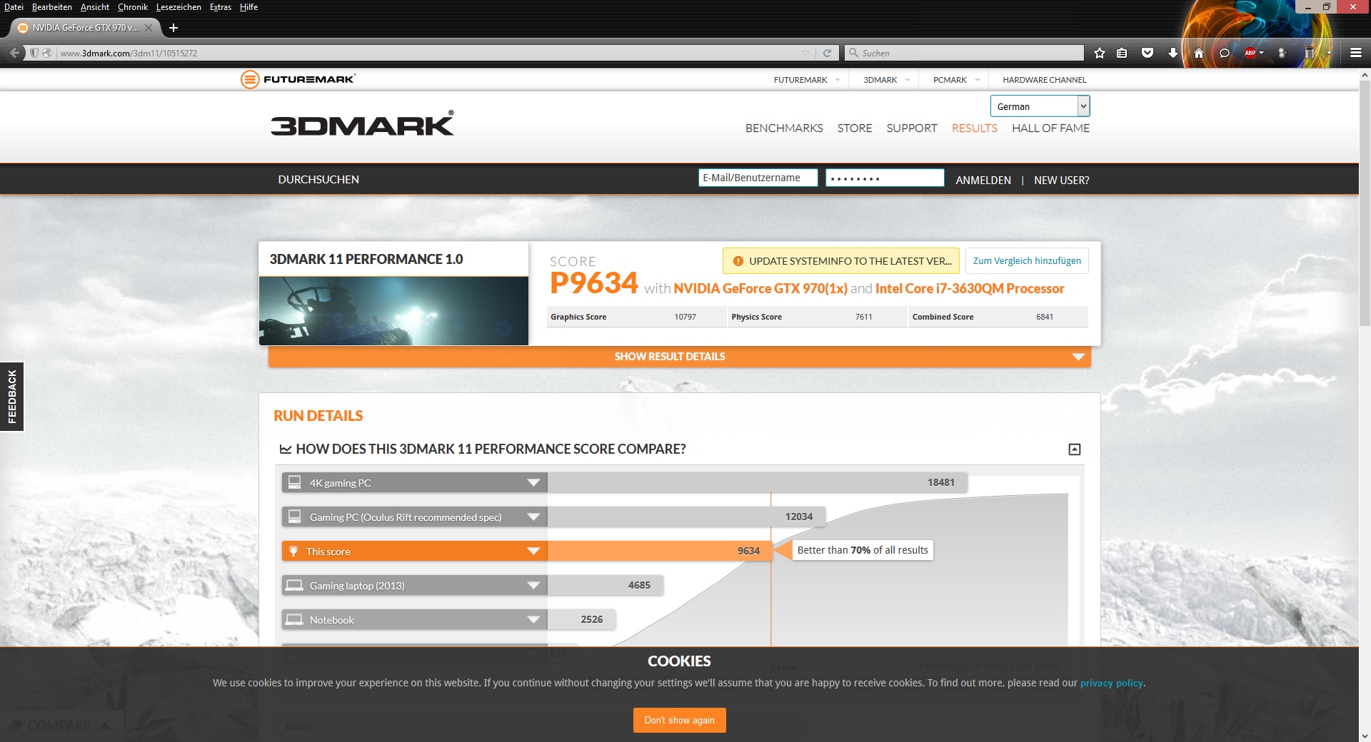

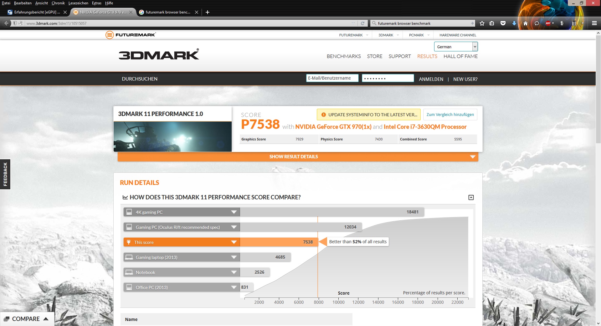

Also ich habe das ganze jetzt nochmal mit dem 3D Mark 11 durchgeführt.
Auf dem Externen: Klick. Auf dem internen: Klick
Das würde zu deinen 8500 Pkt. passen, DaysShadow. Also läuft tatsächlich alles normal ... hatte mir nur wirklich mehr erhofft. Eine 970 fällt leider raus, da das ViDock max. 1x6Pin hat. Müsste mal schauen, ob ich das Zusatzkabel bestellen kann, ein Anschluss für ein weiteres 6 Pin Kabel ist da.
