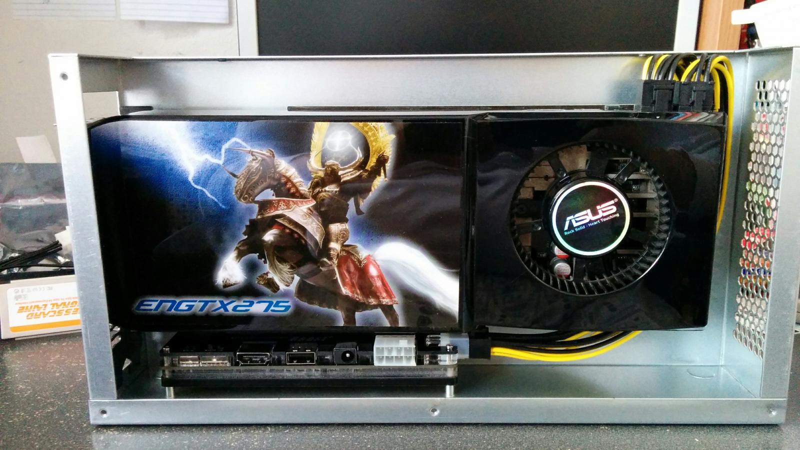

Mag mich hier auch mal melden, da ich heute meine eGPU in Betrieb genommen habe.
Aus China das PE4C V3.0 mit Expresscard-Anschluss bestellt. Keine 10 Tage später per DHL vor der Tür. In der Summe knapp über 100€ inkl allen Spesen.
GTX750Ti aufgesetzt, festgeschraubt. Externer Monitor angeschlossen, Leicke 90W-Notebook-Netzteil angeschlossen. Startet.
Lenovo X220 mit i5-2520, 8GB RAM, 60GB Kingston mSATA, 320GB HDD in Windows gestartet.
Expresscard eingesteckt - Geräte-Manager hat sofort eine neue Grafikkarte gemeldet. Aktuellsten nVidia-Treiber gezogen & installiert.
Neustart. Bootscreen auf dem X220-Display, Windows-Start auf dem externen Bildschirm.
Läuft astrein. Keine Probleme. Gaming-Performance genial im Vergleich zur HD3000 astronomisch.

Seh ich auch so...total genial. Leider etwas Kabelsalat auf dem Tisch, aber wenn man sich ein schönes Gehäuse zimmert, dann sollte das auch taugen.
Wenn man das passende Notebook kauft/besitzt, dann läuft das auch out-of-the-box und ist ne echte Alternative zu mittel- bis hochklassigen Gaming-Maschinen. Erst recht, wenn das ganze auf TB läuft und die EC-Bandbreite nicht mehr limitiert.

Im Lenovo-Forum gibt es zahlreiche eGPU-Nutzer. Einige haben tatsächlich recht leistungsstarke GPUs á la GTX960 im Einsatz.
Allerdings berichten alle über ähnliche Symptome: wenn eine zu leistungsstarke GPU verbaut wird, brechen die FPS massiv ein und es kommt stellenweise zu FPS-Drops.
nVidia verwendet zwar eine Datenkompression für die Daten über die PCIe-Lanes, aber die einzelne PCIe-Lane für den ExpressCard-Anschluss ist ein sehr großer Flaschenhals und führt bei zu leistungsstarken GPUs zu massiven Leistungseinbußen. Bislang haben sich daher GTX750Ti und GTX950 als ideale Partner für eine eGPU via ExpressCard erwiesen.
Vor allem das Gaming mit eGPU über den Laptop-Bildschirm ist zwar möglich, führt aber zu noch mehr Kommunikation über die ExpressCard-Schnittstelle und damit zu weiterem FPS-Verlust.
Moderne Laptops bieten einen M.2-Steckplatz, der über vier PCIe-3.0-Lanes angebunden ist. Das PE4C V3.0 kann man auch mit einem M.2-Anschluss bestellen, dann wäre der Flaschenhals fast nicht mehr vorhanden. Aber der M.2-Anschluss ist recht unkomfortabel, weil der Laptop dadurch seine "sofortige" Mobilität verliert.
p.s.: Benchmarks habe ich keine durchgeführt, aber Civ5 läuft in höchsten Einstellungen in 1080p auf dem i5-2520m mit externer GTX750Ti butterweich.
Weiterer Vorteil der eGPU: durch die inaktive iGPU erhöht sich das TDP-Level der CPU. Dadurch taktet der i5-2520m permanent mit 3GHz auf beiden Kernen unter Gaming-Last - bei Nutzung der iGPU können die 3GHz auf beiden Kernen nicht permanent gehalten werden.
