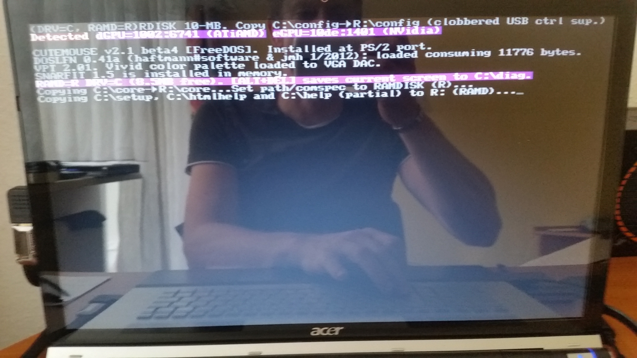

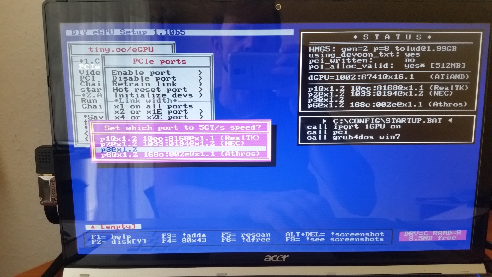

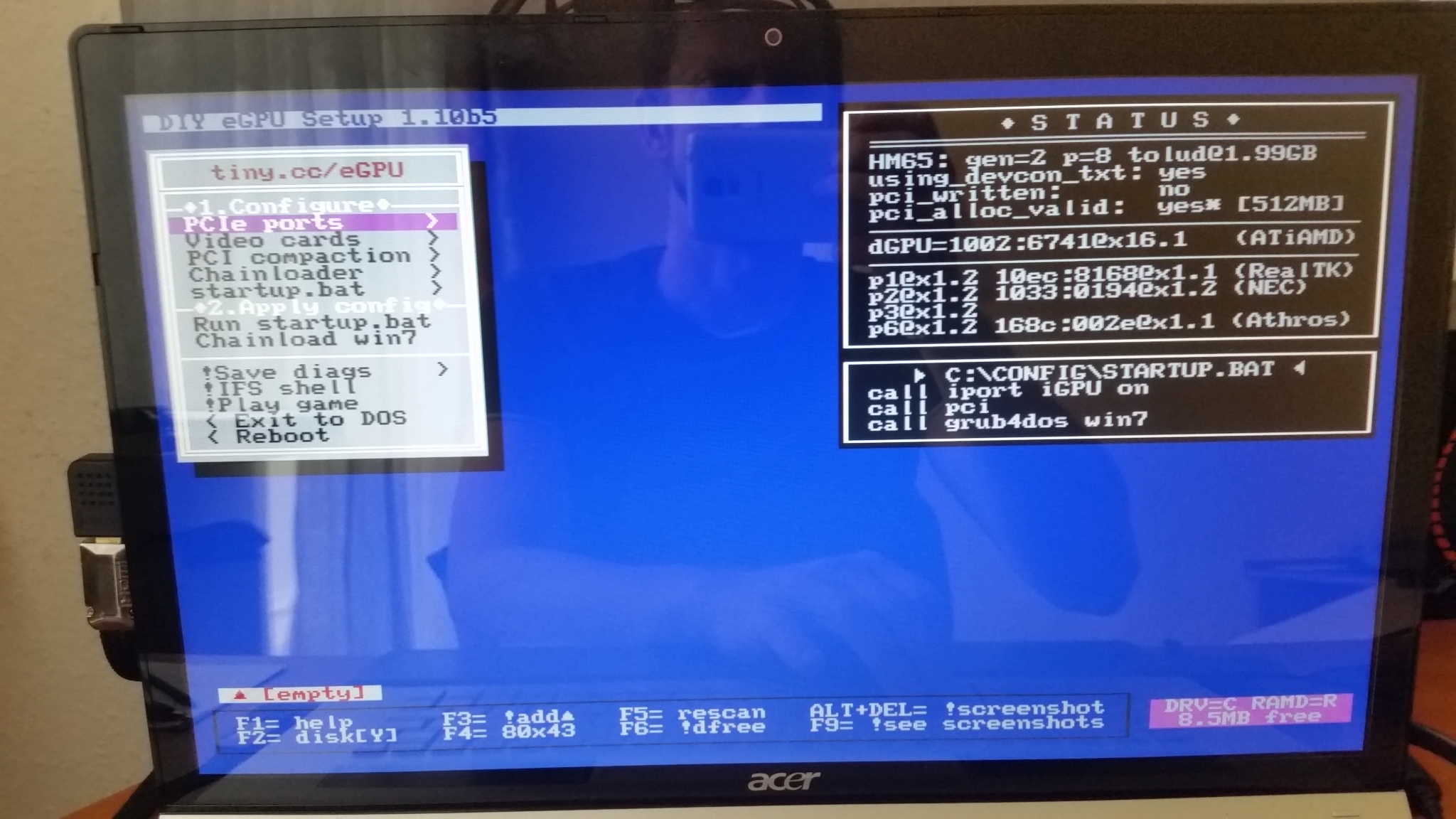

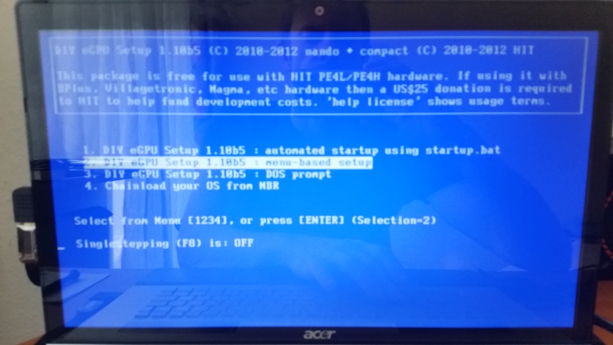

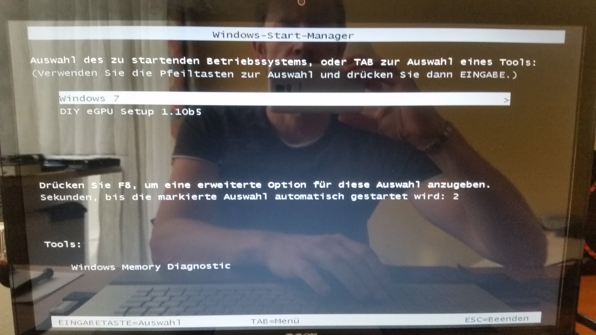

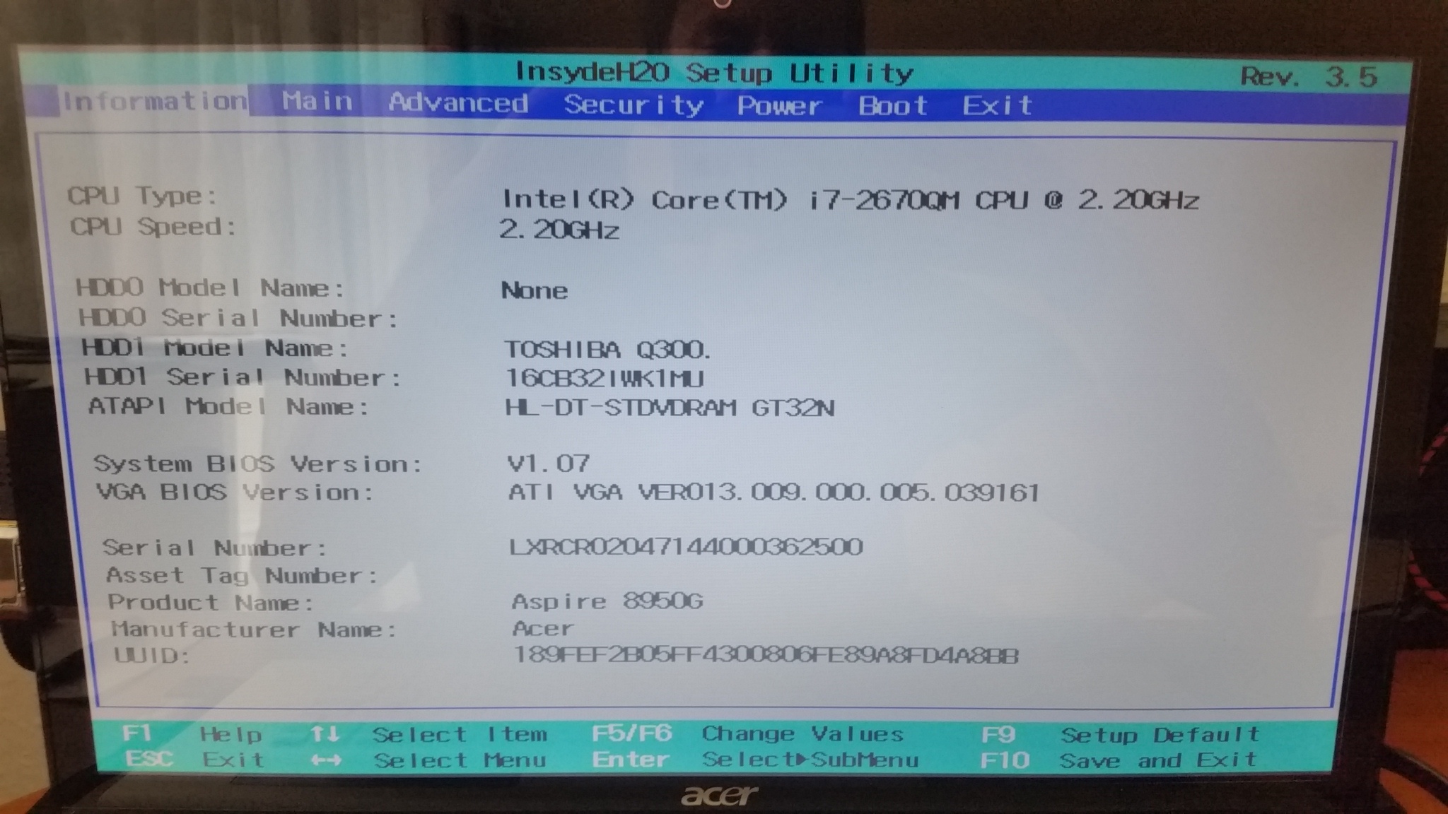

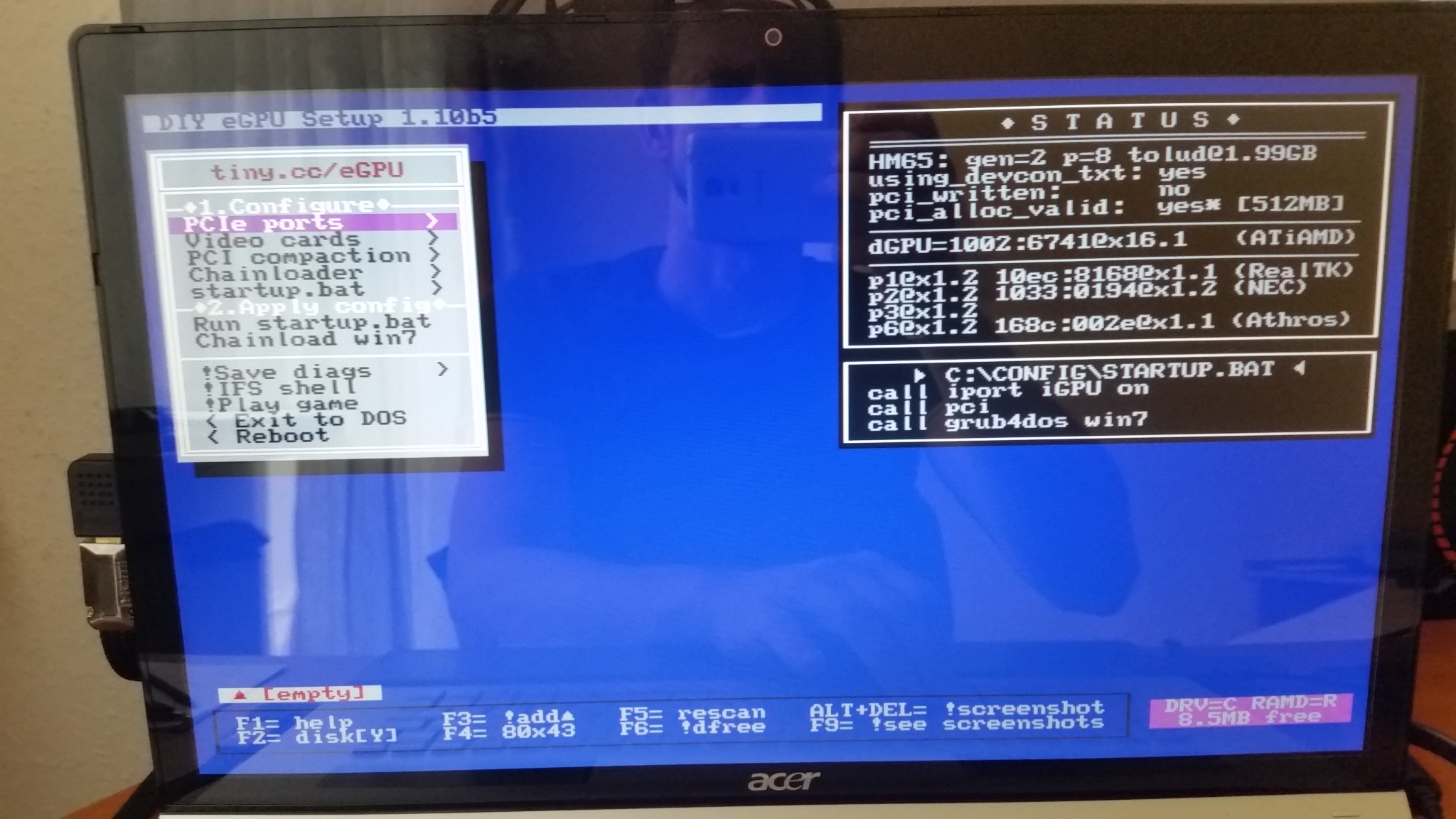

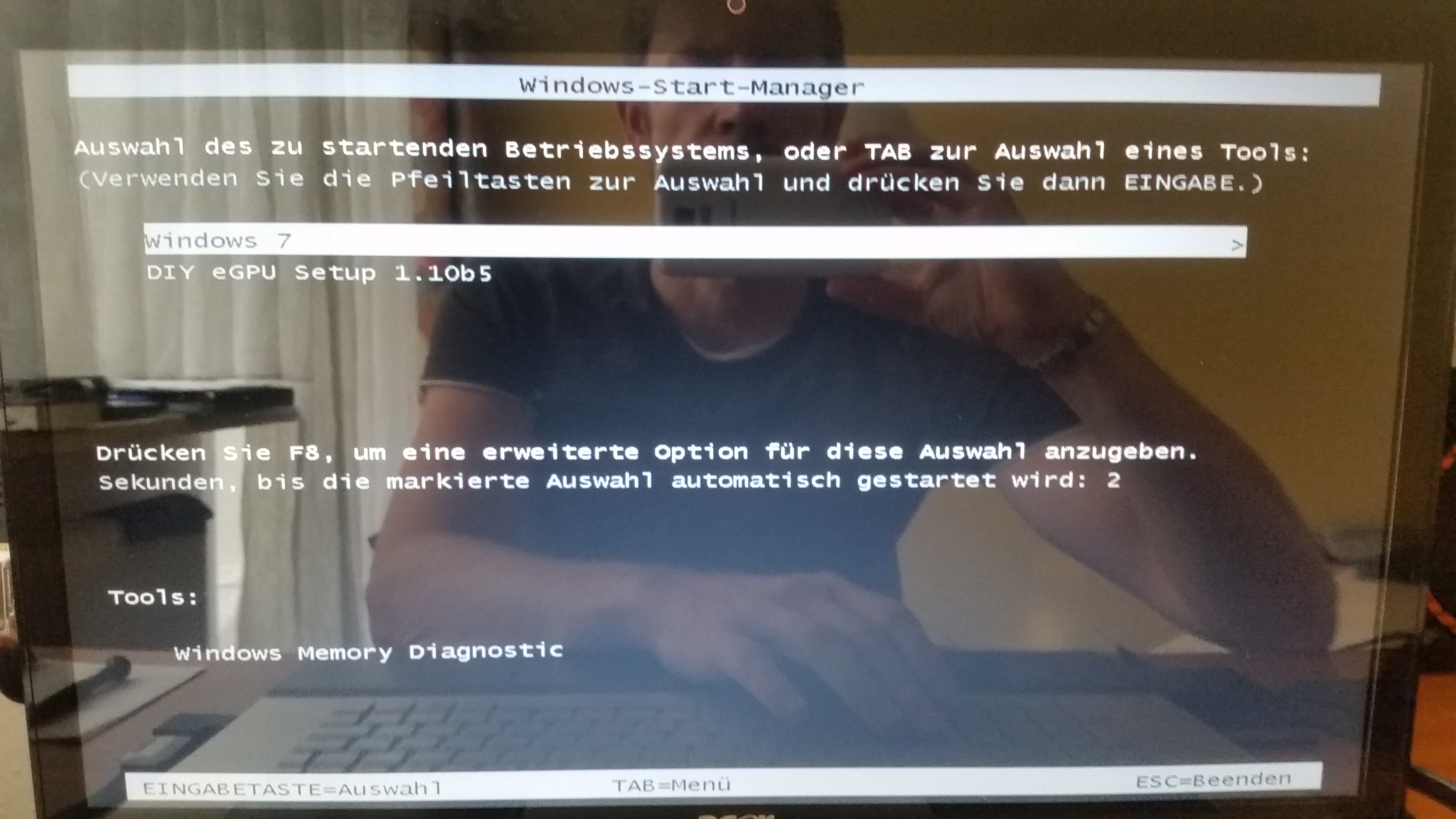

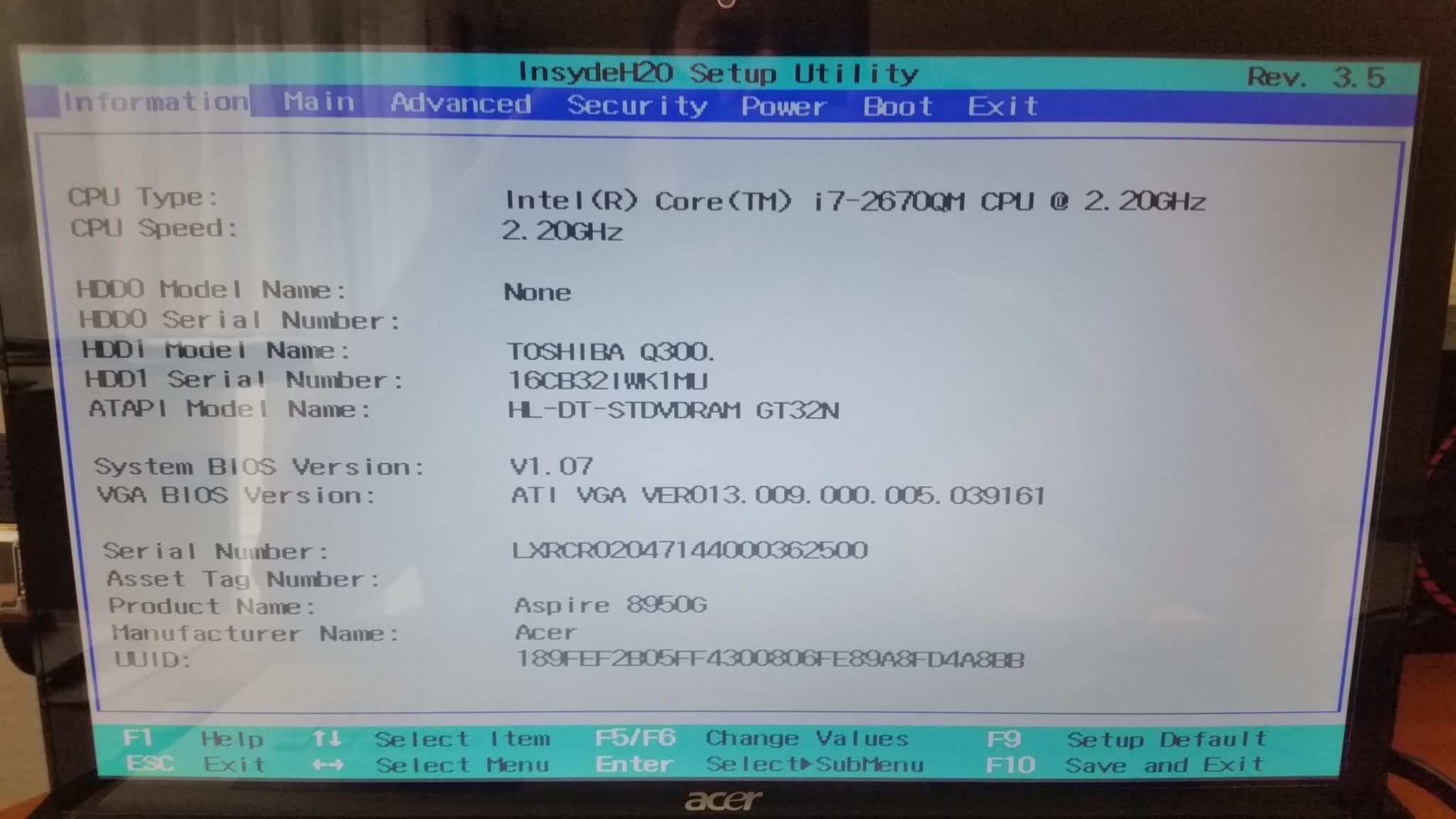

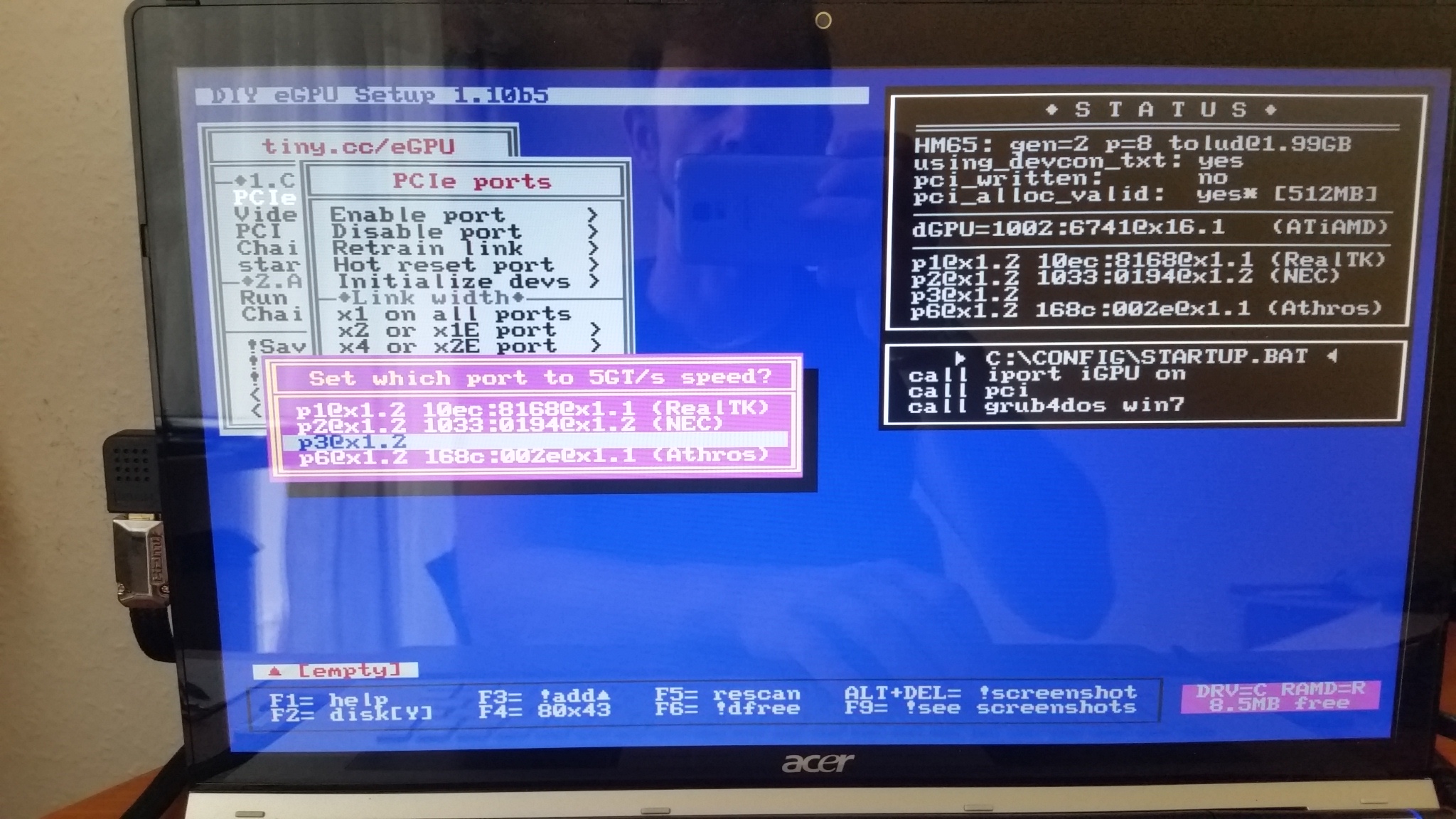

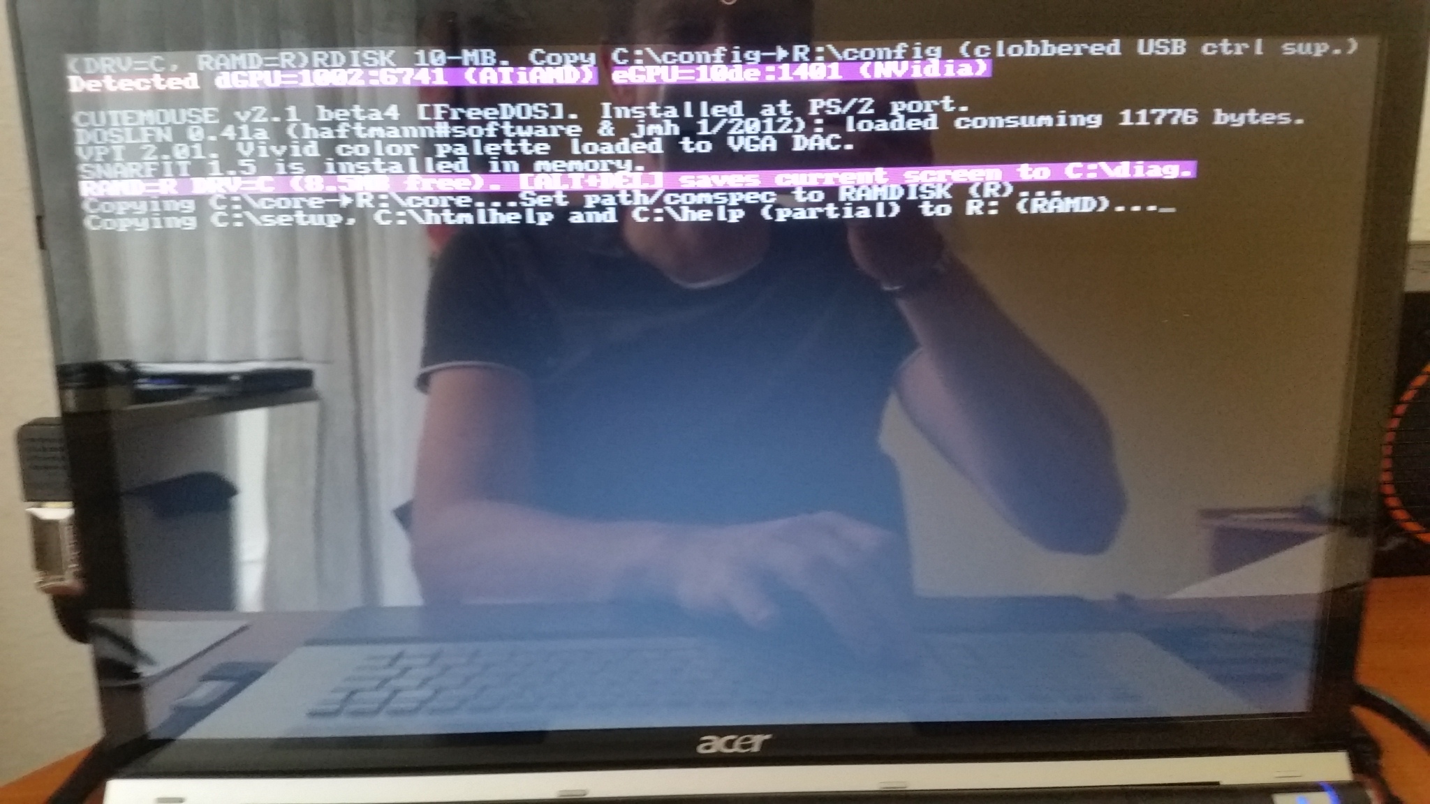

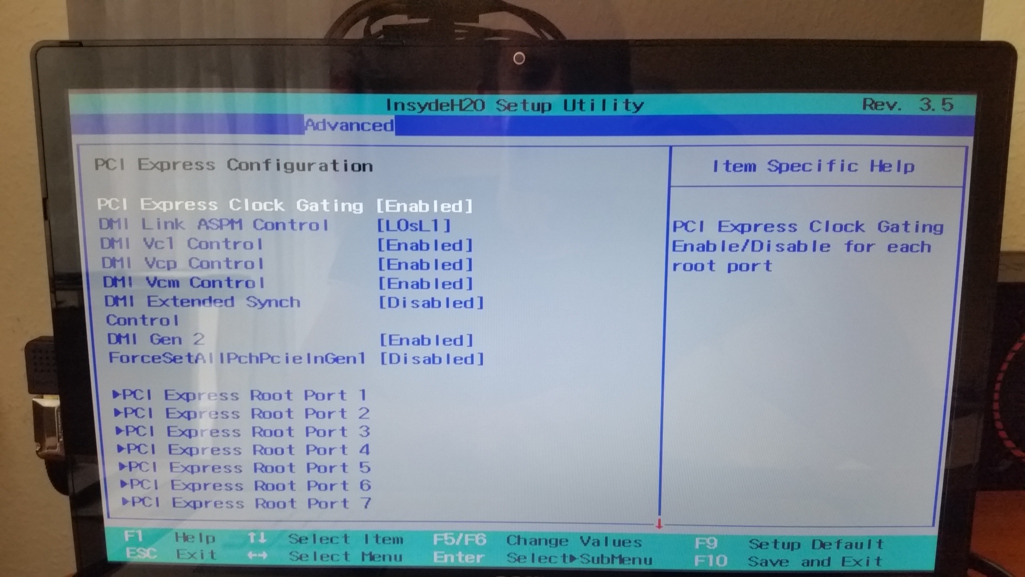

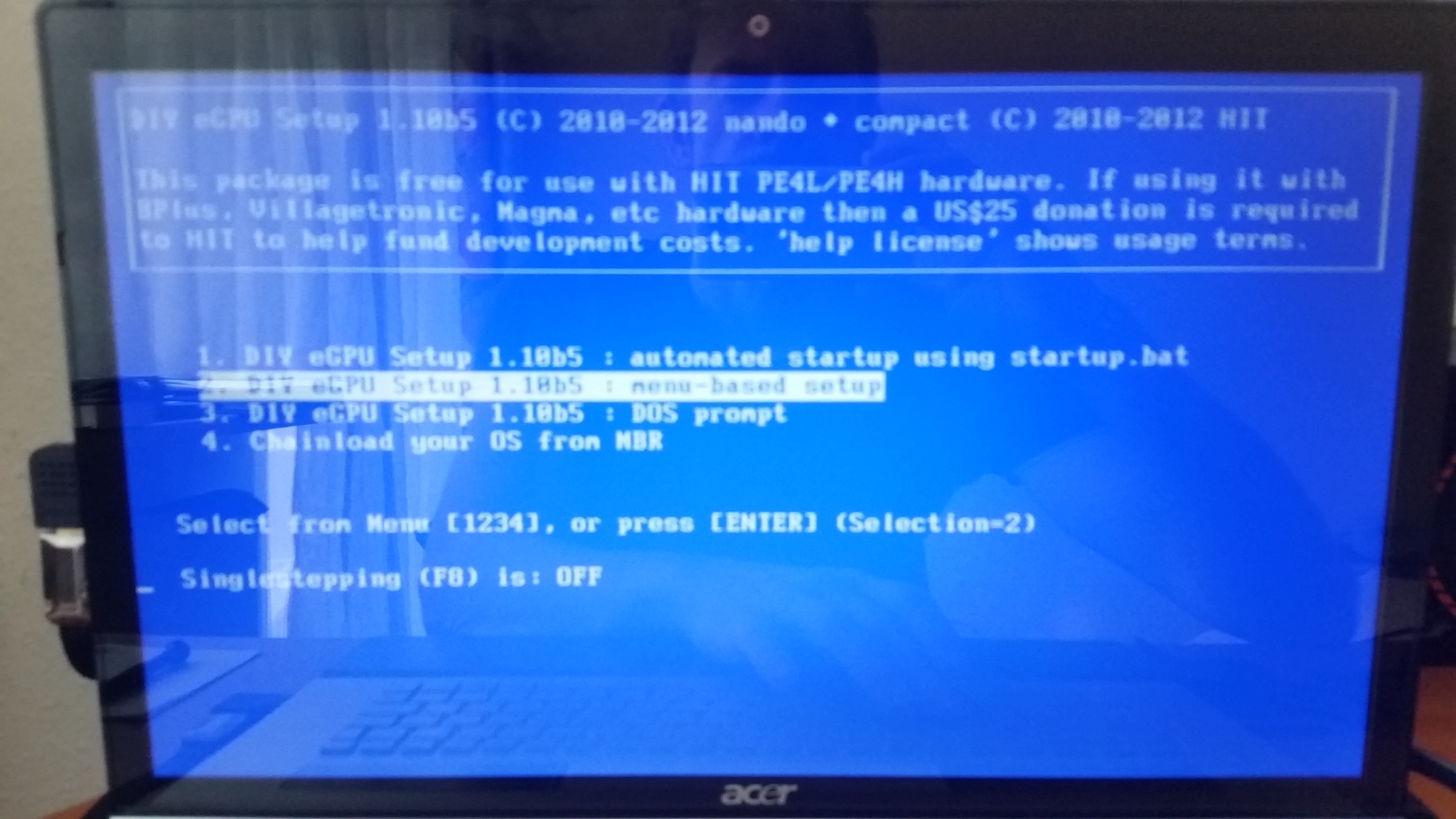

So ihr Lieben. Ich habe jetzt aktuell 2GB Speicher setup1.10b5 (Beta) ein Bios mit erweiterten Optionen und ein frisches Win7. Aber auch das hat mir nichts geholfen. Mal erkennt der Rechner die Karte mal wieder nicht und wenn dann auch nur mit Diversen Fehler im Gerätemanager ( Fehler 31 aktuell). Lest euch meine Posts nochmal durch vielleicht habe ich was nicht gesehen oder etwas vergessen. Ich lade gleich noch ein Paar Bilder hoch.
Und vielen Dank bis hier her. Die Tipps waren gut und Nützlich. Danke
![20160530_215543[1].jpg 20160530_215543[1].jpg](https://pics.computerbase.de/forum/attachments/467/467288-51558c73fa1d2ae75638baebfe8da8ac.jpg?hash=UVWMc_odKu)
![20160617_193138[1].jpg 20160617_193138[1].jpg](https://pics.computerbase.de/forum/attachments/467/467289-592a7ef71e3ea6805b2d4638eb0814de.jpg?hash=WSp-9x4-po)
![20160617_193251[1].jpg 20160617_193251[1].jpg](https://pics.computerbase.de/forum/attachments/467/467290-c7e8b32734a04e54d1d98f71baf3e85a.jpg?hash=x-izJzSgTl)
![20160617_193435[1].jpg 20160617_193435[1].jpg](https://pics.computerbase.de/forum/attachments/467/467291-e60ece2d1c2b555b632fb56ebc6616b9.jpg?hash=5g7OLRwrVV)
![20160617_193127[1].jpg 20160617_193127[1].jpg](https://pics.computerbase.de/forum/attachments/467/467292-092e4bc1ba7be82c99244c7b358e89ee.jpg?hash=CS5Lwbp76C)
![20160617_193243[1].jpg 20160617_193243[1].jpg](https://pics.computerbase.de/forum/attachments/467/467293-b13873579533930176a19ab4f9d5e8fc.jpg?hash=sThzV5Uzkw)
![20160617_193426[1].jpg 20160617_193426[1].jpg](https://pics.computerbase.de/forum/attachments/467/467294-89684376128298a3b509efaf52b4326a.jpg?hash=iWhDdhKCmK)
![20160617_193503[1].jpg 20160617_193503[1].jpg](https://pics.computerbase.de/forum/attachments/467/467295-a7eb7489137b5e6e039853c948104592.jpg?hash=p-t0iRN7Xm)
Wenn noch was fehlt sagt bescheid. Danke und beste Grüße
