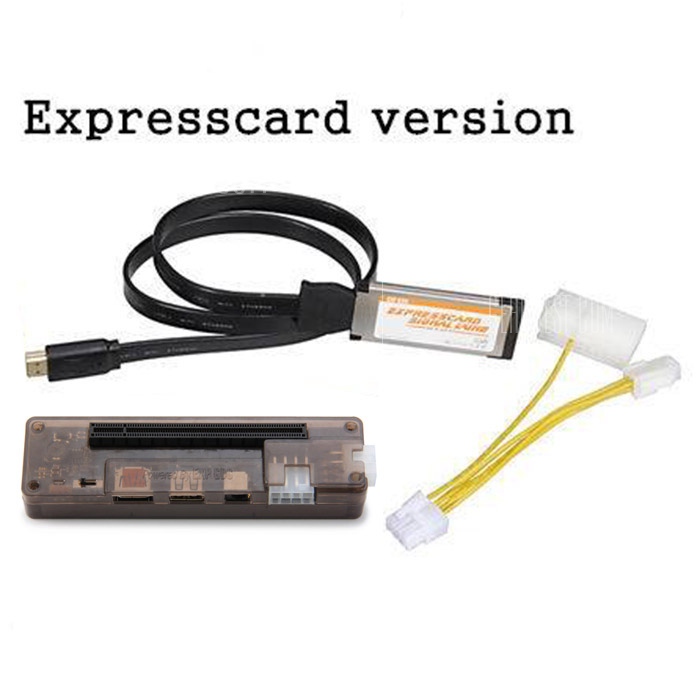

Ich hab jeweils die ExpressCard-Varianten. Getestet sowohl mit Palit GTX 470 Referenzdesign als auch EVGA GTX 960 SC. Im Betrieb mit Dell DA-2 (auch 380W Seasonic ATX getestet, aber da ist mir das Kabelgewirr zu groß).
Bei meinem EXP GDC (und auch beim PE4C) war ein Kabel auf 2x 6/8-Pin PCIe dabei...hast du das nicht?
Ein Kabel war dabei, ich müsste da aber nachsehen bevor ich da was falsches erzähle. Wo käme das denn dran? Das Netzteil schließe ich direkt an die 8Pol Buchse am Adapter aber wo käme das extra Kabel dran?
Der EXP GDC hat an der Stirnseite noch einen Anschluss, also bei mir kommt seitlich der Dell DA-2 dran (lange Seite) und an der kurzen Seite dann der Adapter.
Vgl. Bild hier:
