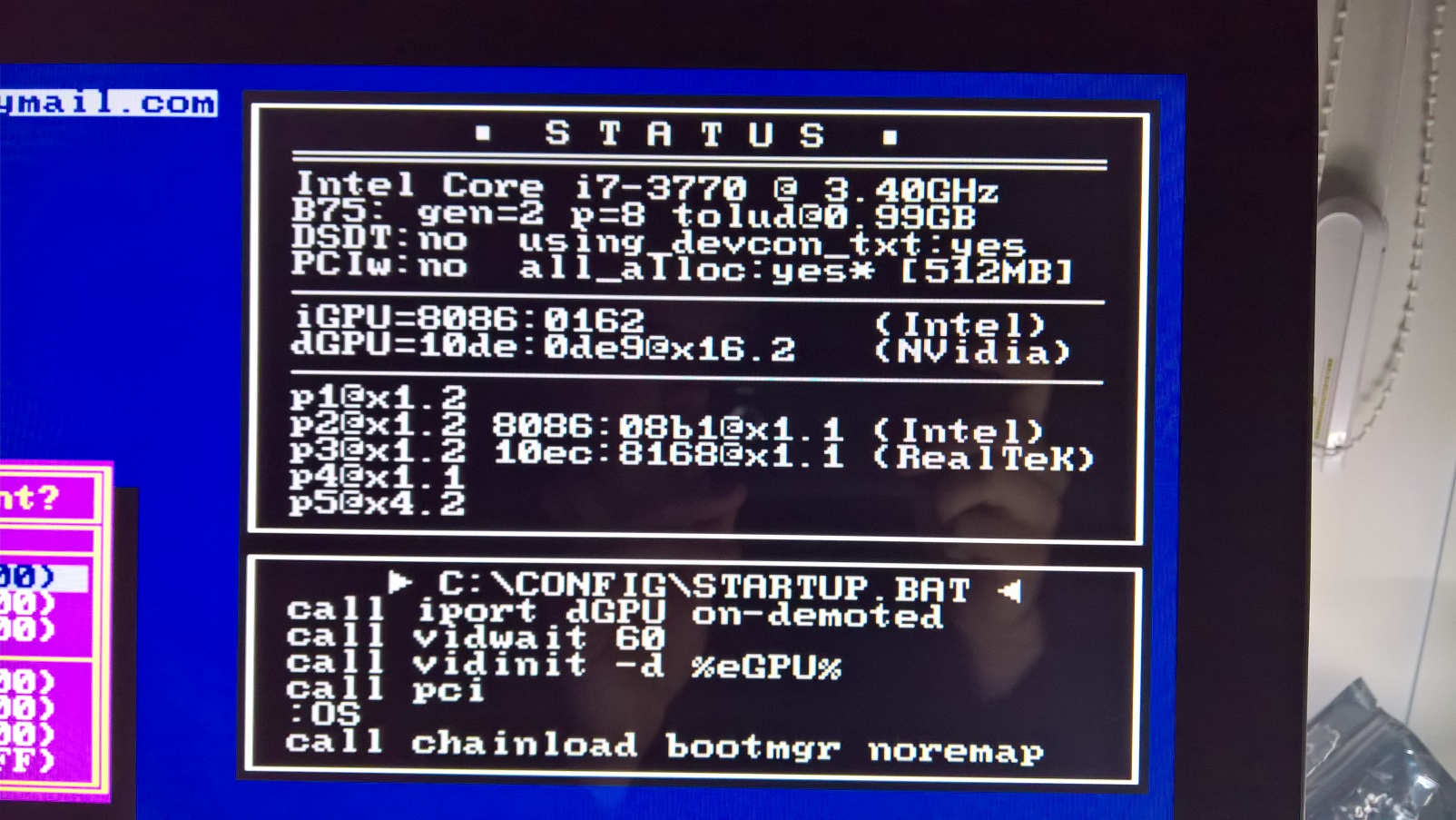

Ansonsten poste mal bitte den Screen von Setup 1.3 und von der startup.bat. Es könnte sein, dass die Autoerkennung der Ports fehlgeschlagen ist und man diese manuell ändern muss.

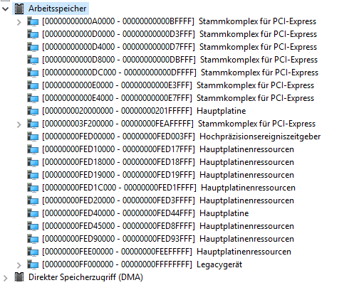

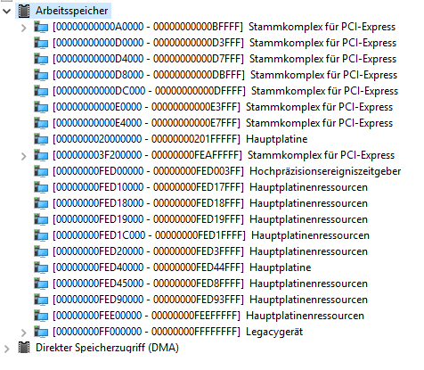

Allerdings wird meine Egpu nicht im Setup 1.3 angezeigt! es besteht also immer noch das Problem das die Grafikkarte nach der Treiber Installation angeblich nicht angeschlossen ist! und im Geräte Manager unter Ausgeblendeten Geräten (Code 45) anzeigt... :freak::mad:

Ja, dieser Wert bzw. der im Gerätemanger bei "EF200000". Aber dieser ist mit 1,0GB abnormal niedrig.
Jedenfalls taucht die eGPU nirgends auf, was auch deine Bemühungen über die startup.bat zunächst überflüssig macht. Wir müssen erst mal schauen, was der Grund dafür ist, warum die eGPU gar nicht angezeigt wird.

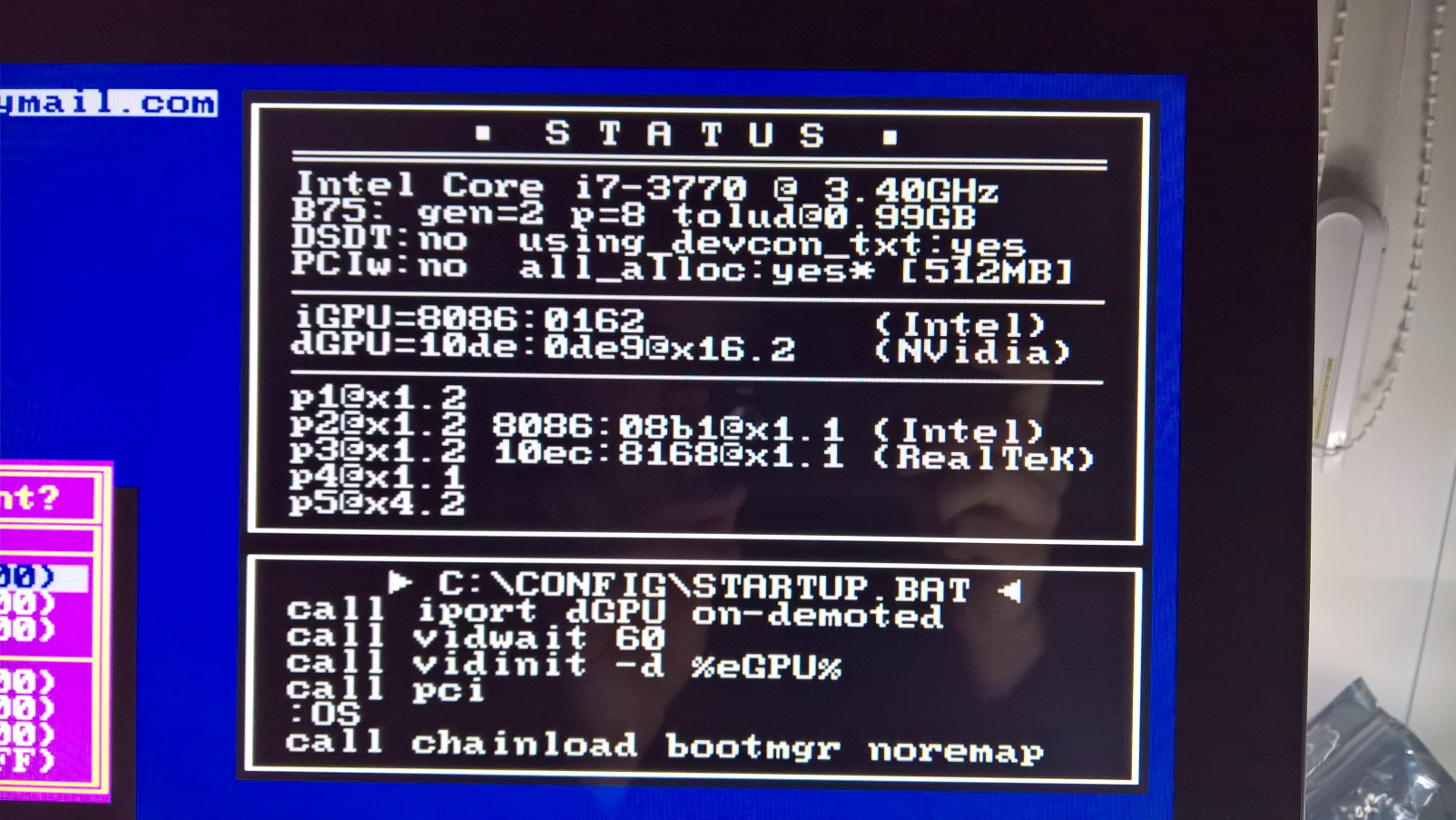

Hier mein Screenshot.
Habe den exp gdc beast v8.4d
GeForce 1050ti
Den alten Treiber 372.70 hab ich installiert.
Danke für eure Hilfe
https://drive.google.com/folderview?id=0B6hqZqw3PSOlaGJDWm1SdndpR28
Ic Ich kann machen was ich möchte die Setup 1.3
Deaktiviert zwar die dgpu aber nach jedem Neustart ist sie wieder aktivert.
Die egpu wird im windows erkannt aber Fehler Code 12 keine Resourcen verfügbar.
Es muss ein Gerät deaktiviert werden um sie zu nutzen usw.
Alles auf dem link zu sehen.

Das ist ja gerade der Sinn, d.h. nur eine temporäre Deaktivierung wird durchgeführt, wenn die eGPU benutzt werden soll. Ansonsten, ohne dein Zutun und ohne eGPU, reaktiviert sich die dGPU bei Neustart wieder.
1) Du geht auf den Reiter "startup.bat" und setzt dort den Haken bei "speedup".
2) Dann deaktivierst du die dGPU und speicherst direkt danach die Einstellung mit F3 in die startup.bat
3) Darauf machst du die compaction auf egpu+igpu und speicherst das nach dem Durchlauf des schwarzen Bildschirms wiederum mit F3
4) Danach deaktivierst du die dGPU richtig und speicherst es wieder mit F3
5) Jetzt kannst du mal einen Testrun über Chainloader versuchen, ob es dann korrekt nach Windows durch bootet.
6) Im Nachhinein testen:
Ich sehe aber noch, dass der Adapter nur auf PCIe 1.1 erkannt wird. Um das noch zu fixen, kannst du versuchen über PCIe Ports den Link Speed der Nvidia auf 5GT/s zu setzen und so PCIe 2.0 zu erzwingen. Überprüfe aber zunächst nur, ob du korrekt in Windows mit der eGPU kommst. Das ist zuerst mal das Wichtigere.
