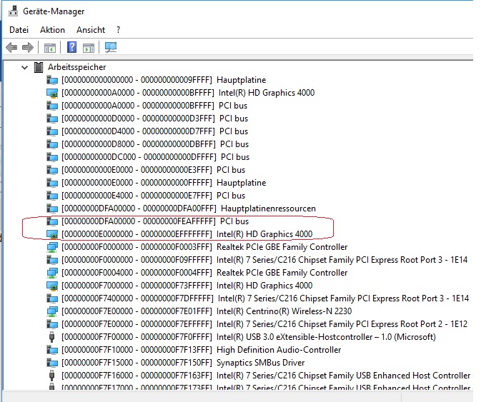

So hab den TOLUD Wert berechnet.
DFA00000
3.494140625 GB
Demzufolge mach ich dann eine Anpassung.

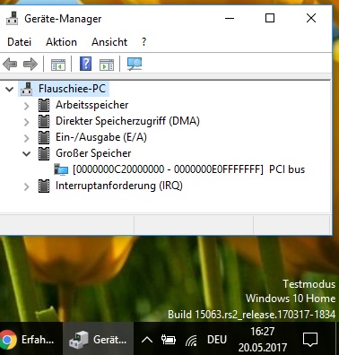

Aus dem Grund, dass der TOLUD Wert = 3,5GB (siehe Bild: 01_TOLUD Wert) groß ist, führe ich einen "DSDT Override" durch. Bin bei "8.1.3) DSDT Override" Punkt 8 angekommen und habe leider ein paar Verständnisprobleme.
