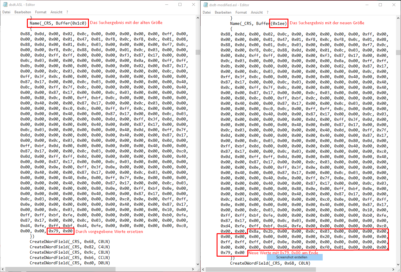

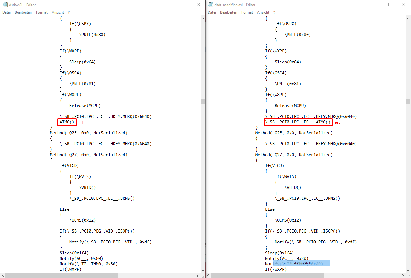

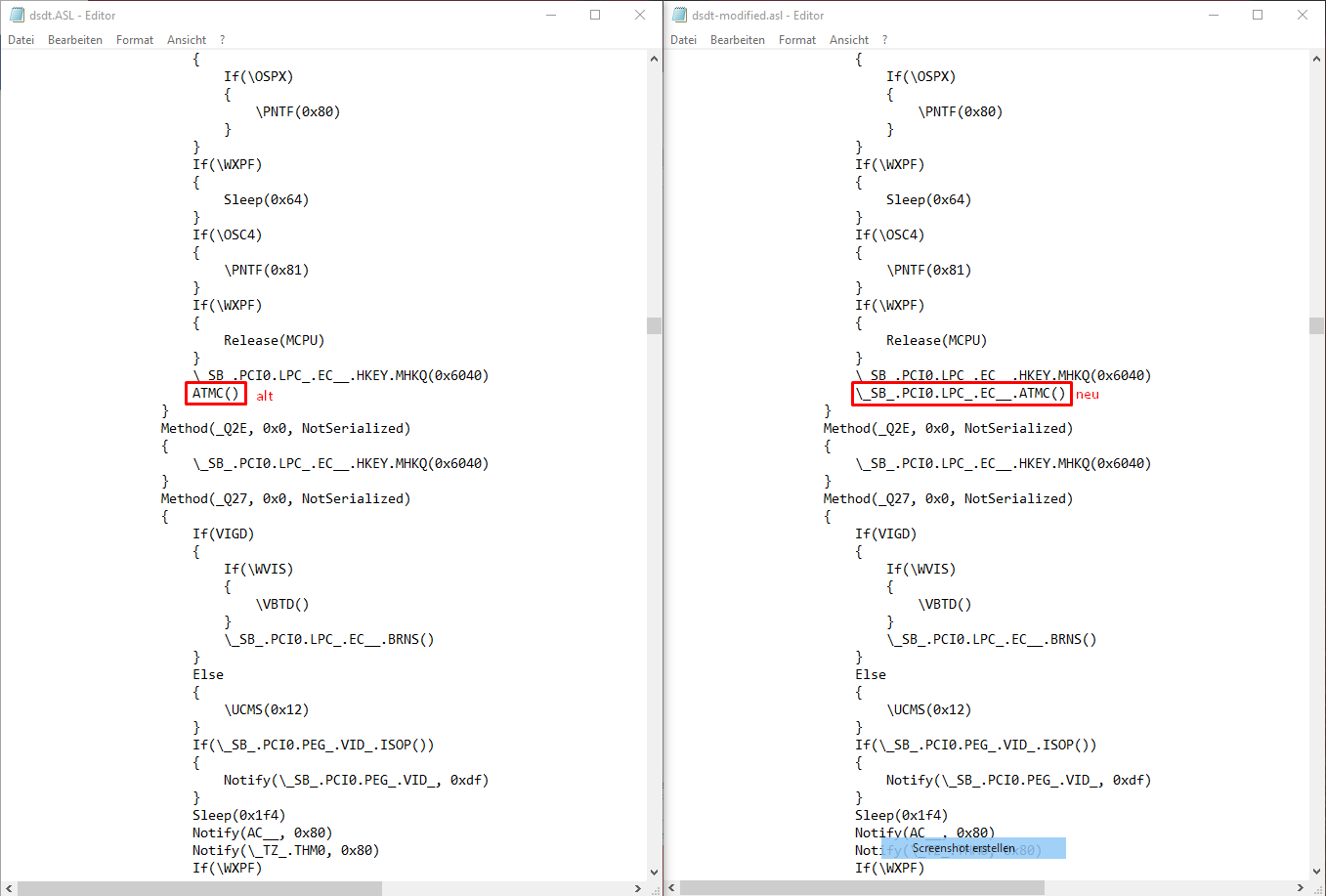

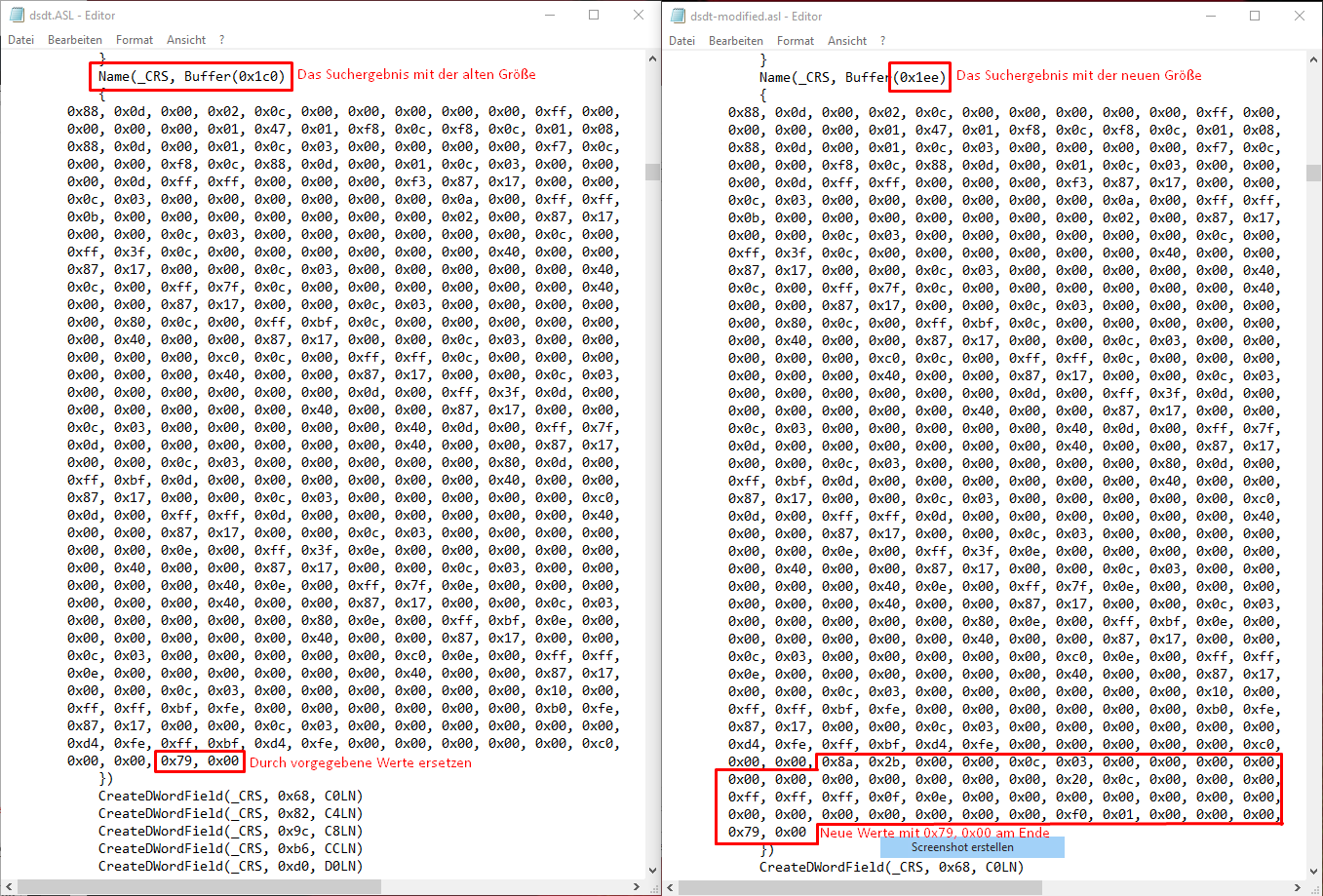

Ich habe den DSDT Override gestern zum Laufen gebracht auf meinem x230i. Ich schreibe nachher etwas genauer wie ich es geschafft habe. Man muss es nämlich etwas anders machen.
EDIT: Hier mein Ablauf (Vorher System sichern, etc.):
Ich hoffe es hilft dir
EDIT2: Ich habe beim Starten von Windows nun die Auswahl ob ich "Windows 10" oder "Windows 10 eGPU" starten möchte. eGPU hat dabei Testsigning aktiv. Das ganze ist unter dem Punkt 8.1.3.ii. auf der ersten Seite erklärt. Man muss für den neuen Modus nur Testsigning ON statt OFF wählen. Dabei muss man aber darauf achten, dass man TESTSIGNING im normalen Modus vor dem DSDT Override nicht aktiviert!
EDIT3: Ich schaff etwa 17732 3DMarks im Vantage Benchmark. P.S.: Über die Kombination keine Kommentare
- Das Windows Driver Kit installieren
- Die Windows Binary Tools nach C:\dsdt entpacken
- Kommandozeile (im Startmenü nach "cmd" suchen) als Administrator öffnen
- Folgende Befehle ausführen
Code:c: & cd \dsdt acpidump -b -z "C:\Program Files (x86)\Windows Kits\10\Tools\x64\ACPIVerify\asl.exe" /u dsdt.dat copy dsdt.asl dsdt-modified.asl - Die Datei dsdt-modified.asl mit einem Texteditor deiner Wahl öffnen und dort nach "NAME(_CRS, Buffer(" suchen
- Der Wert innerhalb der Klammern muss um hexadezimal 2E (46 dezimal) erhöht werden. Beispiel: Aus Buffer(0x1c0) wird Buffer(0x1ee)
- Unter dem Buffer sind eine Menge hexadezimale Zahlen deklariert, die letzten beiden sind "0x79, 0x00". Diese müssen durch folgende Werte ersetzt werden:
Die hinzugekommen Zahlen enden auch wieder auf "0x79, 0x00".Code:
0x8a, 0x2b, 0x00, 0x00, 0x0c, 0x03, 0x00, 0x00, 0x00, 0x00, 0x00, 0x00, 0x00, 0x00, 0x00, 0x00, 0x00, 0x20, 0x0c, 0x00, 0x00, 0x00, 0xff, 0xff, 0xff, 0x0f, 0x0e, 0x00, 0x00, 0x00, 0x00, 0x00, 0x00, 0x00, 0x00, 0x00, 0x00, 0x00, 0x00, 0x00, 0x00, 0xf0, 0x01, 0x00, 0x00, 0x00, 0x79, 0x00
- Danach sucht man in der Datei nach "ATMC()" und ersetzt alle Vorkommnisse durch "\_SB_.PCI0.LPC_.EC__.ATMC()"
- Datei dsdt-modified.asl speichern
- Zurück zur offenen Kommandozeile gehen und folgende Befehl absetzen:
Code:
"C:\Program Files (x86)\Windows Kits\10\Tools\x64\ACPIVerify\asl.exe" /Fo=dsdt-modified.aml dsdt-modified.asl - Die nun erstellte dsdt-modified.aml-Datei kann dann über folgenden Befehl in der Kommandozeile geladen werden
Code:
"C:\Program Files (x86)\Windows Kits\10\Tools\x64\ACPIVerify\asl.exe" /loadtable dsdt-modified.aml - Wenn das geklappt hat, solltest du deinen Laptop neu starten. Dabei den Modus mit TESTSIGNING ON starten (wichtig!). Der Laptop startet neu (das x230 geht mehrmals aus) und lädt Windows dann im Testmodus. Nun solltest du im Geräte-Manager den großen Speicher sehen und der DSDT Override hat geklappt. Falls du wagemutig bist, kannst du auch meine Anhang anzeigen dsdt-modified.zip (Lenovo x230) nutzen.

anbei eine modifizierte Version von mir. Ich habe einmal den Intel ASL Compiler und einmal den Microsoft ASL Compiler genommen. Kannst es ja mal probieren. AUF EIGENE GEFAHR: Anhang anzeigen cornholio0815.zip
EDIT: Du warst schon sehr nah dran.
Aus
hättest du machen müssen
ich weiß jetzt nicht ob der Fehler schon anders behoben wurde. Siehe eGPU-Thread.
Aus
Code:
Method (_PLD, 0, Serialized) // _PLD: Physical Location of Device
If ((\PJID == 0x00))
Return (Buffer (0x10)
/* 0000 */ 0x81, 0x00, 0x00, 0x00, 0x00, 0x00, 0x00, 0x00, /* ........ */
/* 0008 */ 0x59, 0x12, 0x00, 0x00, 0x03, 0x00, 0x00, 0x00 /* Y....... */
Else
/* 0008 */ 0x51, 0x10, 0x00, 0x00, 0x03, 0x00, 0x00, 0x00 /* Q....... */

EDIT: Gut das du Intel und Microsoft Methode für mich gemacht hast.
Leider funktioniert bis jetzt keine von beiden, Beim Testsigningmodus erhalte ich kurz nach dem Windowslogo einen Bluescreen.
Bei laden über Setup1.35 erscheint kein Bluescreen, aber schwarzer Bildschirm mit blinkernder Lademarkierung oben Links aber danach passiert nichts mehr. Wenn ich call loaddstdt in der Startup.bat entferne geht er weiter in den Chainloader, also liegt es am dsdt das Setup1.35 nicht weitermacht.
asl /loadtable -d dsdt-modified.aml und bcdedit -set TESTSIGNING ON wurden bei Windows- und Intel-Variante erfolgreich beendet.
Die Intel Version der dsdt.aml musste ich noch etwas beschneiden um sie 0,2Kb kleiner als die dsdt.dat zu bekommen, waren aber nur 3 Zeilen und beim compilen entstand kein Fehler.
