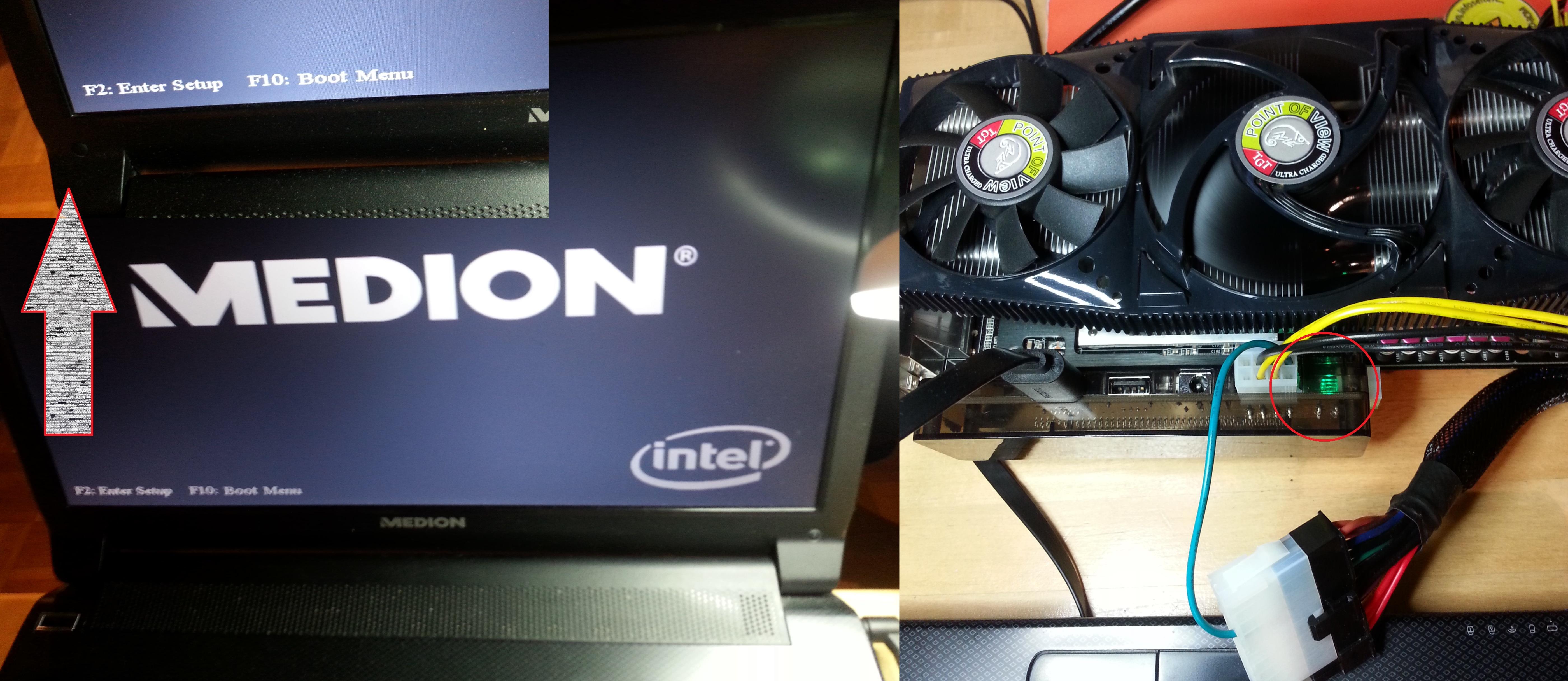

Direkt nach dem Starten bleibt mein Notebook hängen (siehe Bild 01 Fehlerbeschreibung).
Notiz: ExpGDC-Adapter (LED leuchtet) & Netzteil (Lüfter dreht) & eGPU (Lüfter dreht) starten, Tastatur reagiert nicht.

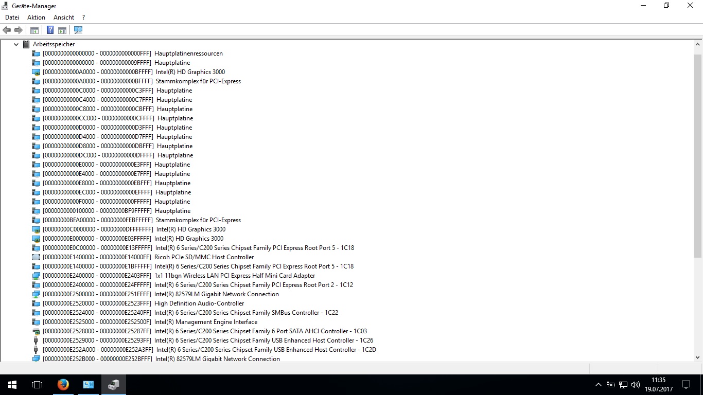

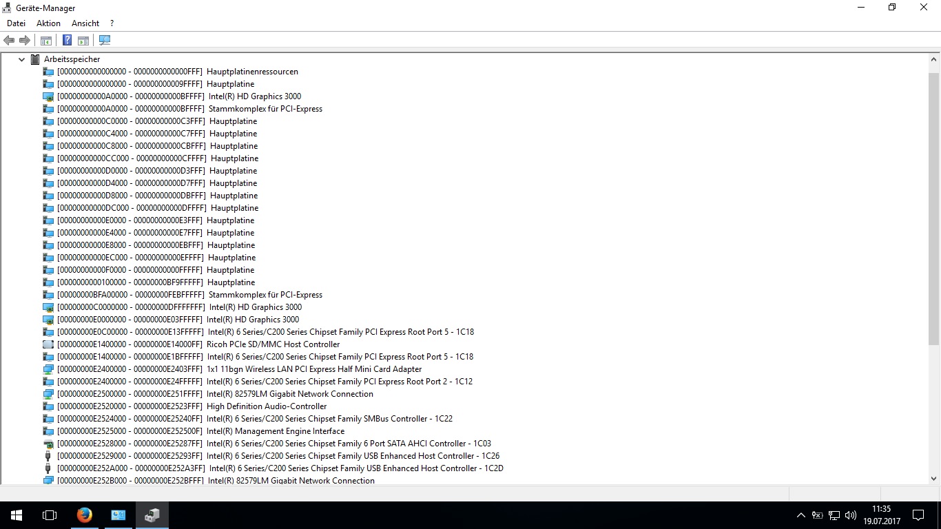

- DSDT Override durchgeführt. siehe Bild 02 DSDT Override

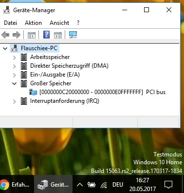

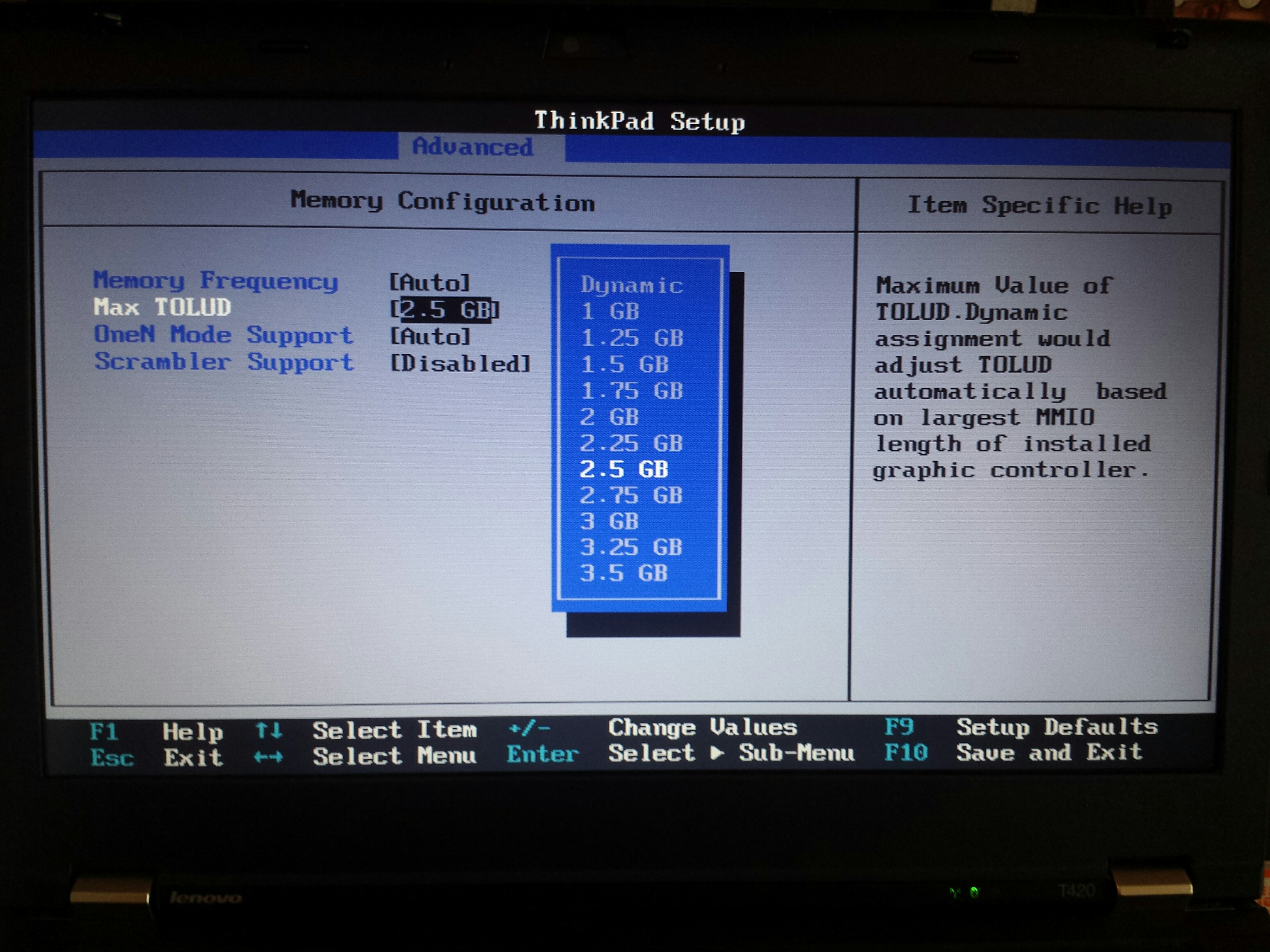

- Bootet PC ins Windows ohne eGPU, nur mit expGDC? ja, siehe Bild 03 ohne eGPU

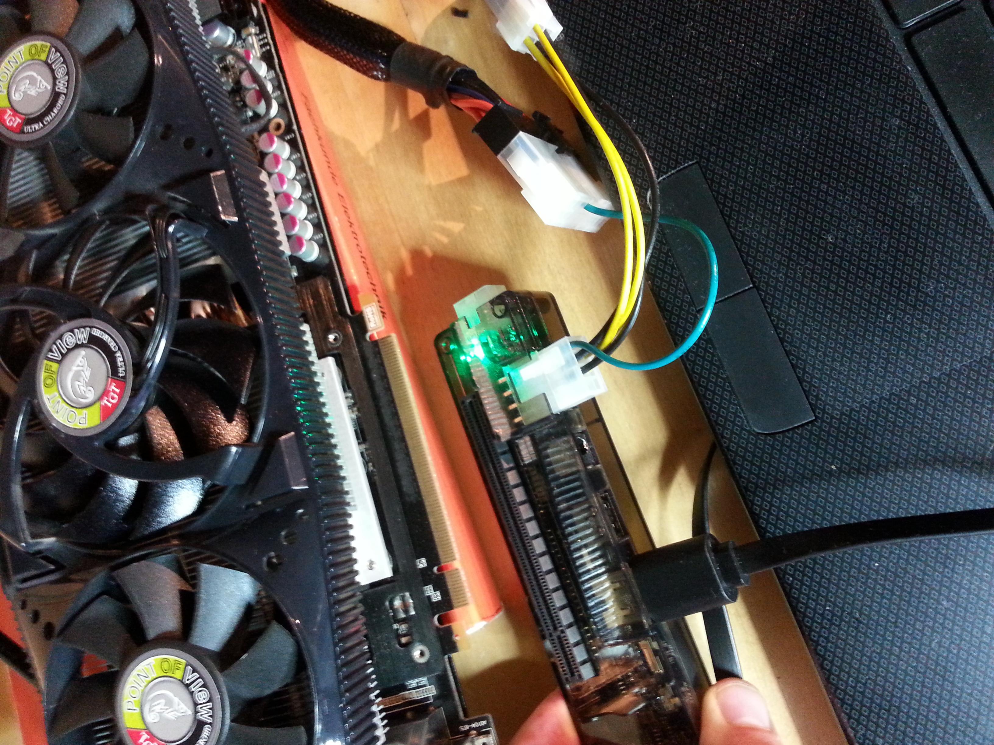

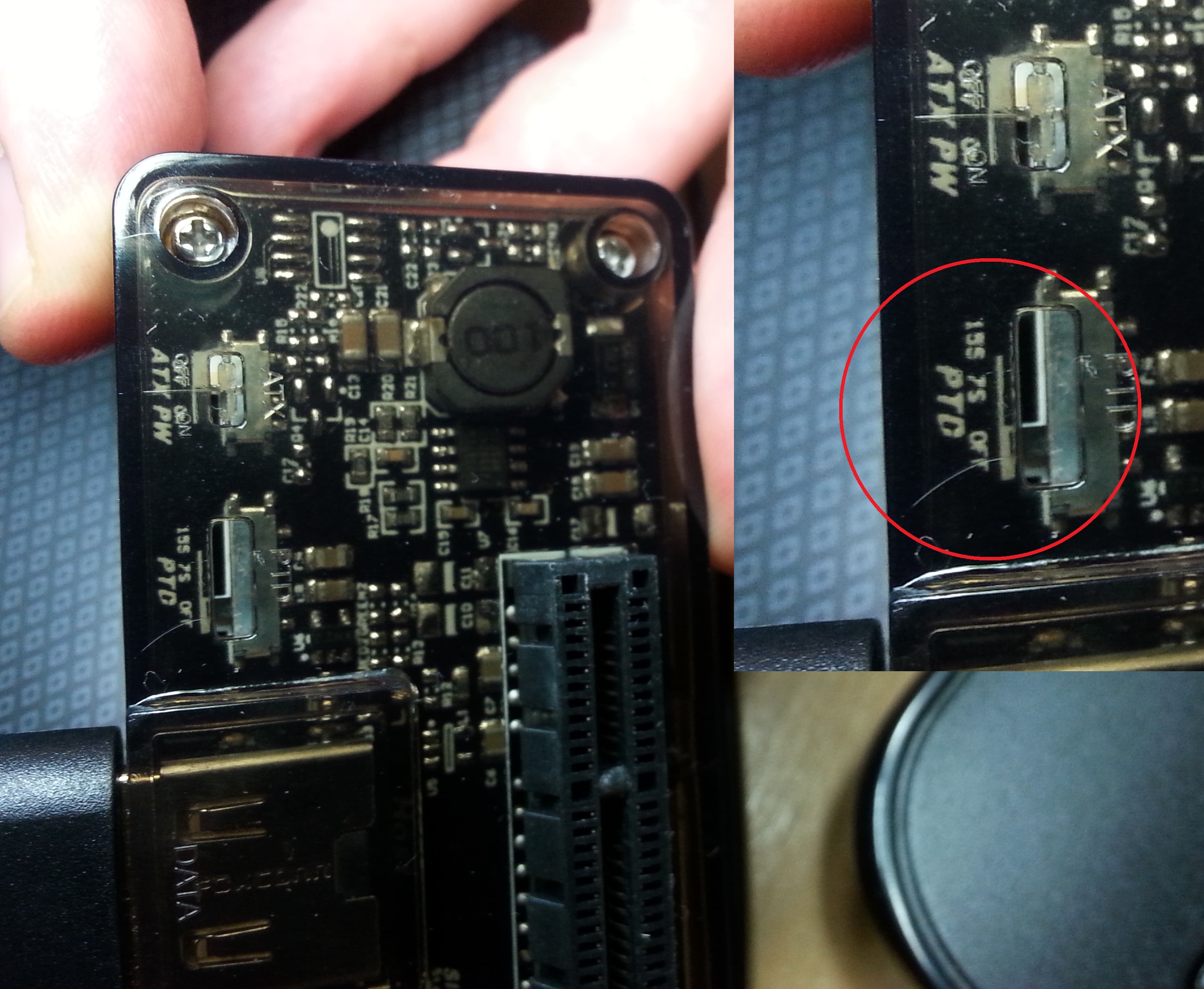

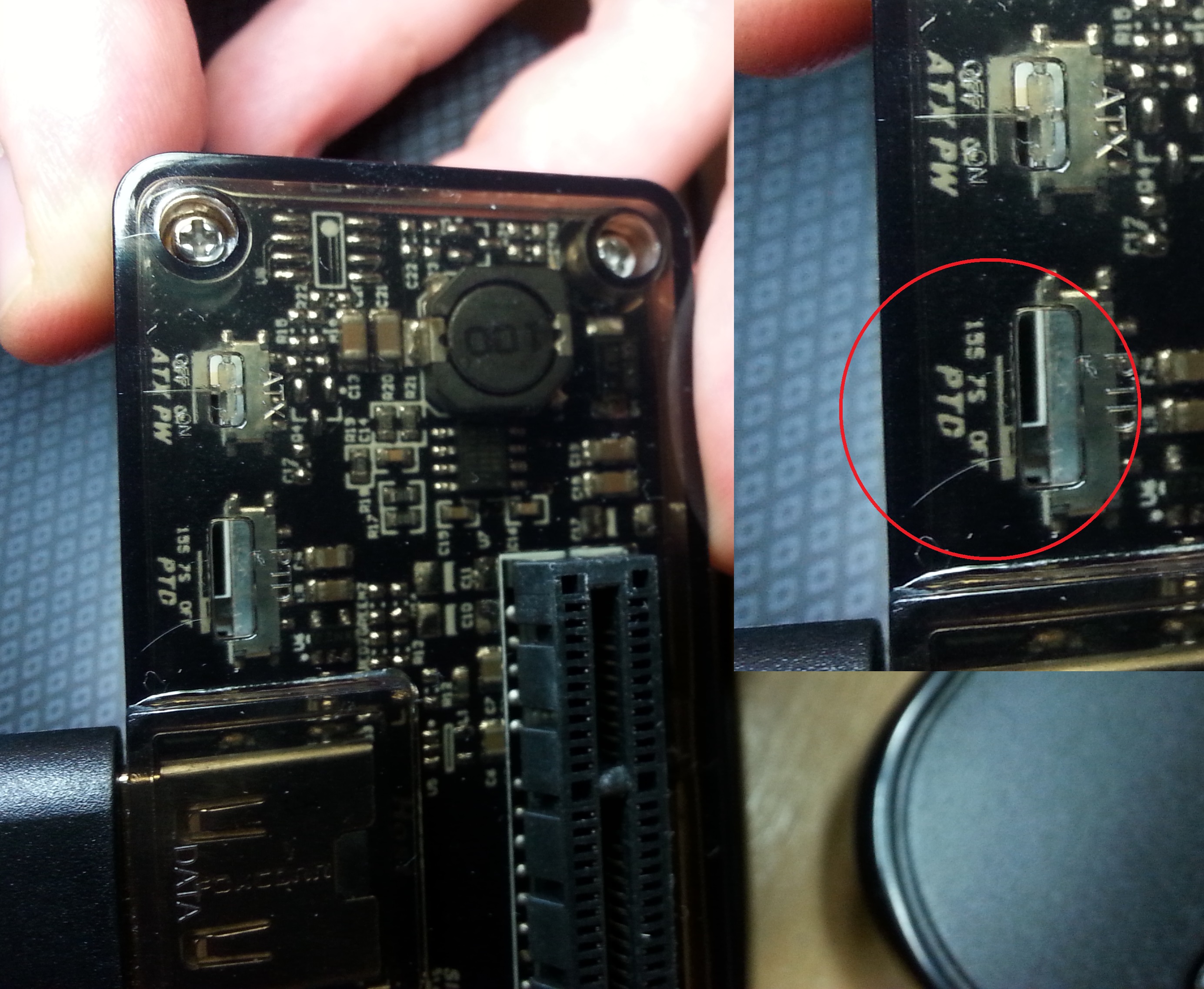

- PTG-Schalter auf OFF/7sec/15sec (siehe Bild 04 PTG-Schalter) verstellt und jeweils Neu gestartet --> Fehler bleibt weiterbestehen (Anhang anzeigen 629029)

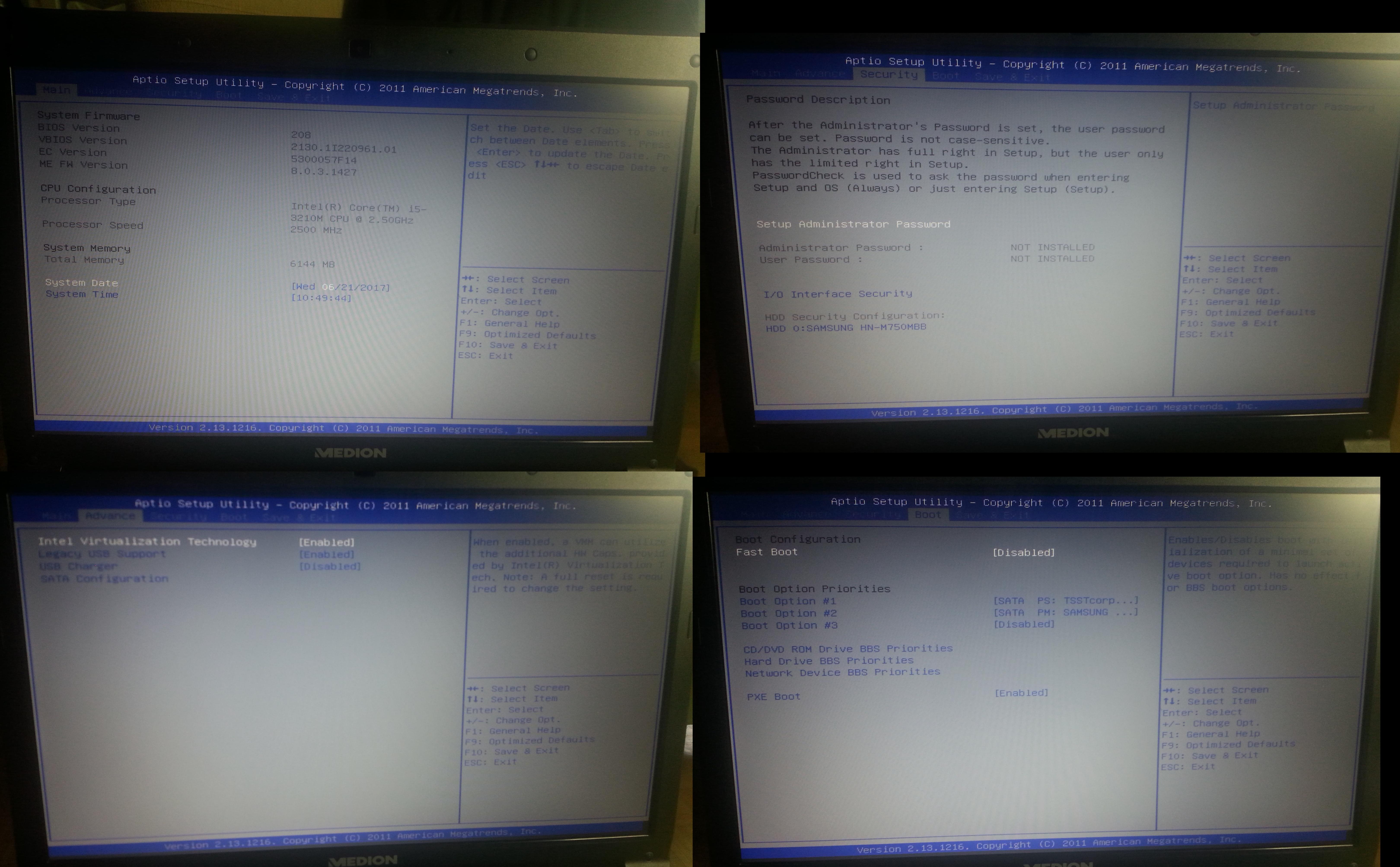

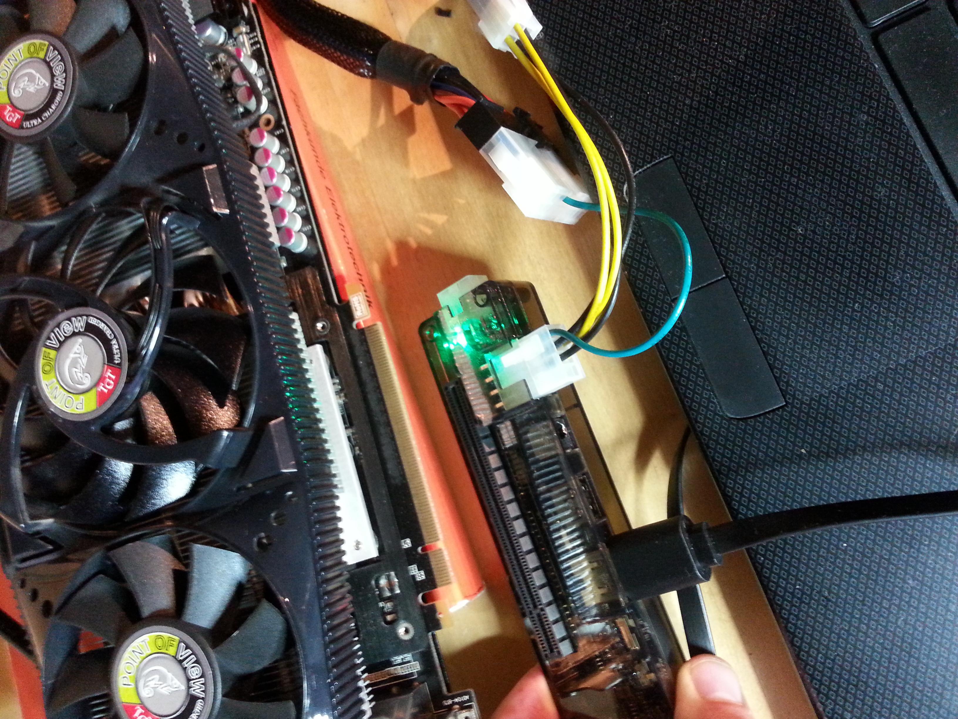

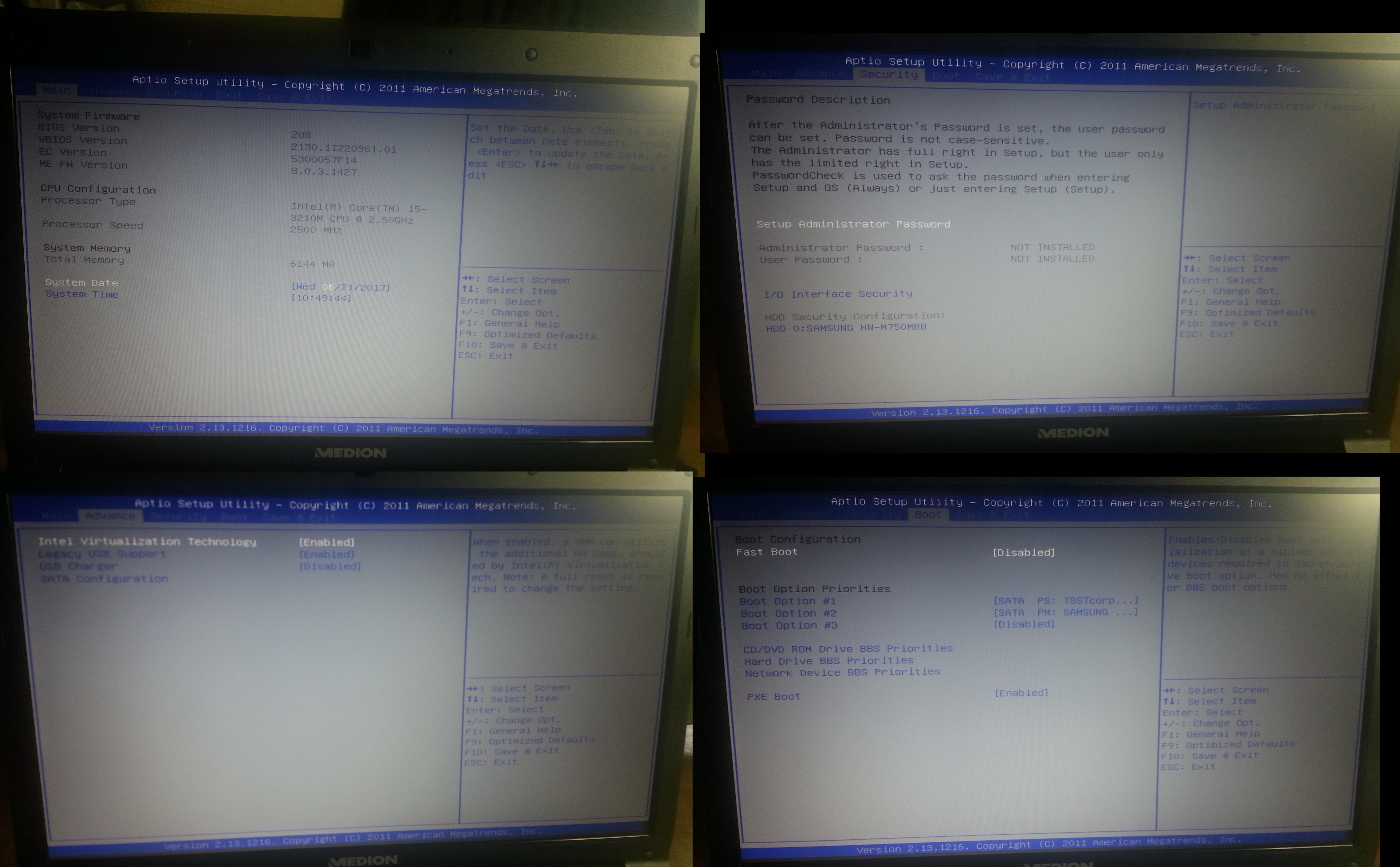

Notiz: BIOS Settings siehe Bild 05 BIOs

- Bezüglich deinem Tipp, booten ohne Monitore --> kein Erfolg.
Anmerkung:
Ich hatte zu deinem Vorschlag: "Und du bist dir sicher das deine Karte funktioniert?"
geschrieben: "andere Grafikkarte --> Fehler bleibt weiterbestehen" geschrieben. Damit hatte ich gemeint, dass ich den Adapter + Netzteil mit einer anderen Grafikkarte ausprobierte. Sorry war bisschen schnell mit dem Schreiben.
Ich habe anscheinend einen Whitelist Problem. Bei mir läuft alles (Sound + gute Performance), wenn ich:
1. PC boote mit WLAN Karte
2. Standby
3. ExpGDC anschließe
4. PC wieder starte
Deshalb habe ich mir auch DIYsetup 1.35 zugelegt, in der Hoffnung ich könnte damit das Whitelist Problem umgehen. Leider habe ich jetzt keinen Sound oder keinen Sound+USB mehr über das HDMI-Kabel und die Performance ist rapide gesunken.
FPS fallem im Durchschnitt um 10fps....
Vielleicht habe ich auch falsche Settings eingestellt. Dazu wollte ich nochmal um Hilfe hier im Forum bitten

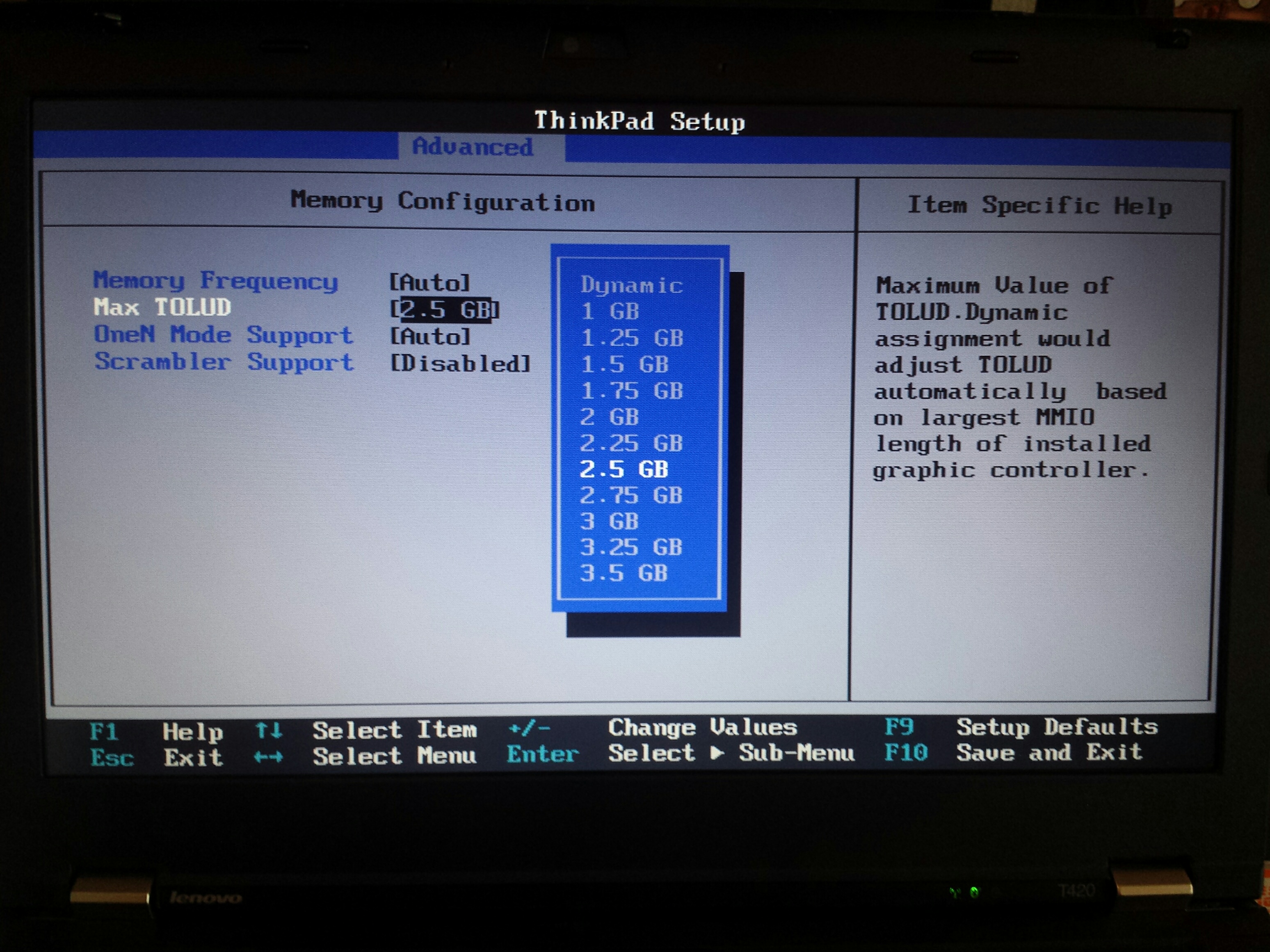

ich habe bei meinem Aufbau mit Express Card Adapter ein Problem.
Laptop T420 mit GTX 1050 TI 4 GB
die Karte wird in Windows 10 erkannt.
Aber mit dem Fehler 43.
Die Karte ist O.k. habe diese in einem PC getestet.
Liegt das an meinem tolud Wert ?
Bei einer GTX560 hatte ich dad Problem nicht.
TOLUD wäre natürlich interessant, wie auch die Anschlussart und welchen Treiber du verwendest.
Hallo Zusammen,
anbei ein Bild.
angeschlossen wird das Ganze Über Express Card.
Adapter: [Expresscard Version] V8.0 EXP GDC Laptop External Independent Video Card Dock
Ich habe in meinem Bios im Bereich Speicher einen Punkt da kann ich einen Tolud wert Einstellen von 1,00 GB bis 3,5 GB
Ist das der besagte Tolud wert oder hat das damit nicht zutun ?
Treiber aktuell keinen. Das die GraKa nicht vom NVIDIA treiber gefunden wird.
