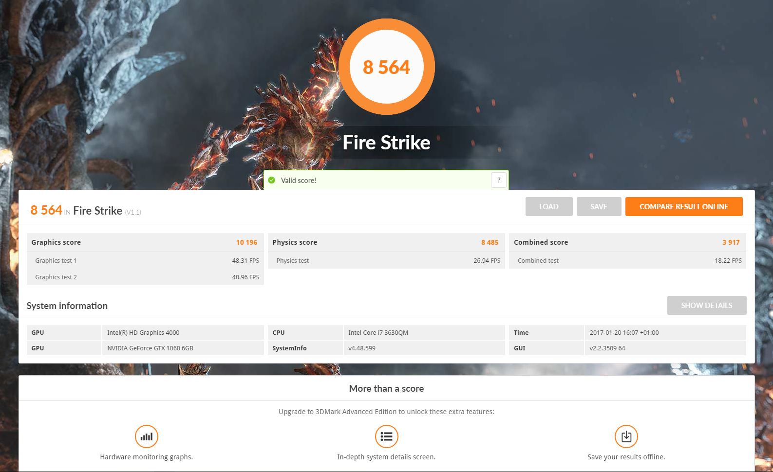

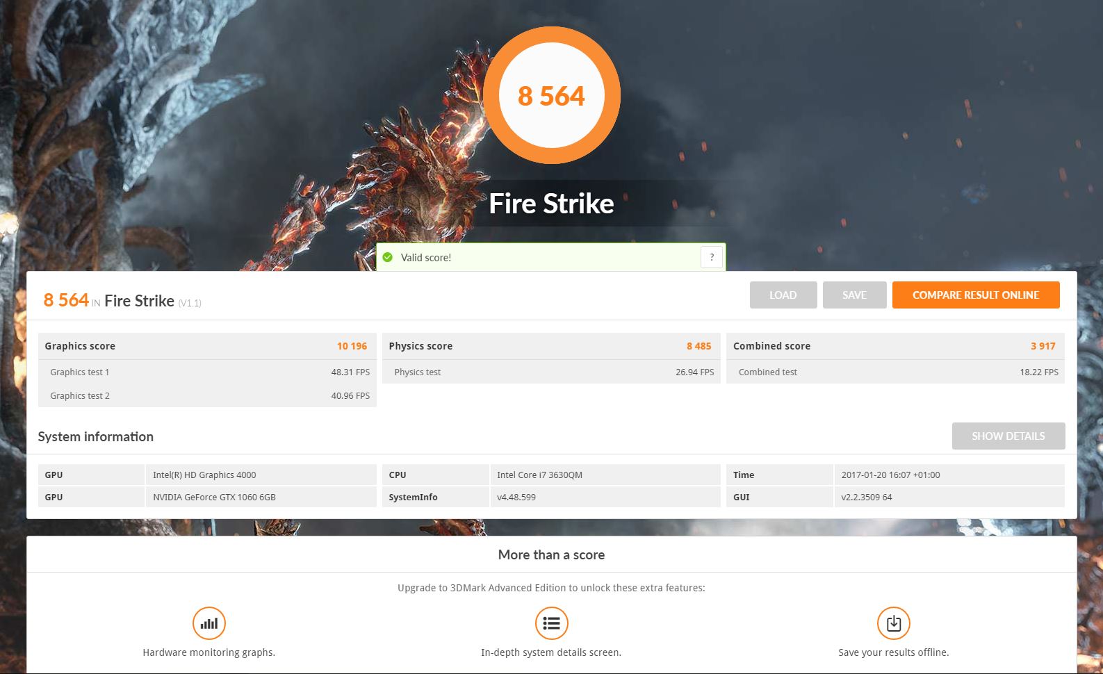

Mir reicht meine bedangte ExpressCard-Lösung auch noch. Kürzlich meine alte GTX760 durch eine EVGA GTX1060 SC ersetzt und wieder recht zufrieden mit dem Leistungszuwachs.
