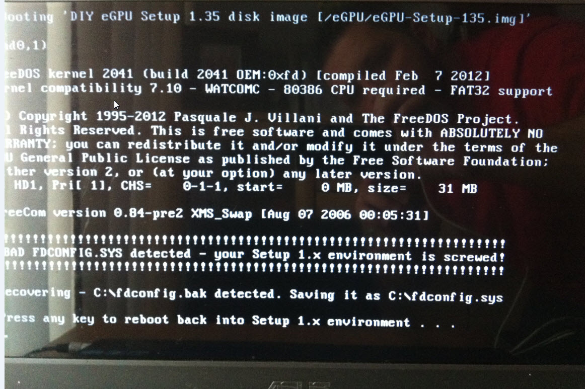

Hallo zusammen!
Danke erstmal fĂŒr die tolle Zusammenfassung zu dem Thema eGPU!
Mein System:
WIN 7
Notebook: Asus g 73 SW
dGPU: GTX 460 M
iGPU: findet mein Windows nicht und ich kann es auch nicht installieren mit den Treibern von Windows
eGPU: GTX 1060 6GB
CPU: i7-2720qm
RAM: 8GB
Adapter: PCI-E V8.0 EXP GDC
Meinem Problem:
Kurz zum Ablauf meiner Versuche die eGPU zum Laufen zu bekommen.
0. Ich habe den Wlanadapter ausgebaut um den mPCIe-Slot zu nutzen. Die Stromversorgung des V8.0 mit einem ATX (500W) Netzteil sichergestellt. Die grĂŒne LED leuchtet und die LĂŒfter der eGPU drehen sich. So und das ist alles was dieser Zusammenbau macht, also ein teurer Ventilator
1. Bevor ich den V 8.0 Adapter an das Notebook angeschlossen habe wurden die ganzen Nvidia Treiber mit einem Programm deinstalliert.
Nach dem Hochfahren hat Windwos die eGPU nicht gefunden.
2. BIOS: ich habe den âAktuellenâ BIOS auf dem Notebook drauf, jedoch habe ich da nicht sehr viel Auswahl. Ich kann auf die PCI Slots nicht zugreifen. Kurz gesagt ich kann da nichts eistellen was in anderen Videos oder Forums gezeigt wird.
3. Danach habe ich mir Setup 1.35 gekauft mit der Hoffnung das alles sich damit aufklÀrt und ich die eGPU doch noch zum Laufen bekomme.
Naja Pustekuchen, nachdem ich das Programm (1.35) nach der Anleitung installiert habe die Grafiktreiber wieder deinstalliert und den Rechner wieder neu gestartet habe dachte ich das ch die Maske zu sehen bekomme aber nichts da. Es kamen folgende Meldungen zuerst siehe Bild 1 danach, also nach dem reBoot und Auswahl des 1.35 Setups beim Bild 2 .
Somit hat sich der Versuch mit Setup 1.35 erledigt
4. Ich habe den dsdt override gemacht nach der Anleitung. Meiner Meinung hat alles gut funktioniert, im GerĂ€temanager sehe ich dein Eintrag mit dem gröĂeren Speicher, jedoch wird die eGPU immer noch nicht gefunden.
5. Hier im Forum nachfragen
Was kann ich noch ausprobieren um die eGPU zum Laufen zu bekommen. Oder habe ich etwas ĂŒbersehen falsch gemacht?

Hi,
sry dass ich erst jetzt schreibe.
Also du hat bei deinem Asus noch die Architektur von Sandy Bridge verbaut, d.h. bei dir wurde die iGPU deaktiviert. Das war damals weitverbreitet. Deswegen kannst du nicht die von Nvidia im Treiber integrierte Datenkompression verwenden. Das kostet dich schon mal 30% der Performance und du kannst nicht das Notebook-Display nutzen, sondern bist eben auf einen externen Monitor angewiesen. Aber PCIe 2.0 hat das Notebook wenigstens.
Hast du schon mal, ohne eGPU, in Erfahrung gebracht, wie hoch der Tolud-Wert bei deinem Notebook ist? (FAQ 2.2 c))??? Kannst auch einen Screenshot posten wenn du willst.
Der Fehler bezĂŒglich Setup 1.3x ist mir gĂ€nzlich unbekannt. Es mĂŒsste so ablaufen, dass du nach der Installation ein virtuelles Laufwerk "V:" im Explorer siehst, wenn die Installation korrekt durchgelaufen ist. Davon muss dann der Boot erfolgen. Hast du vielleich ein Anti-Viren-Programm installiert, dass irgendwie dazwischen gefunkt hat?

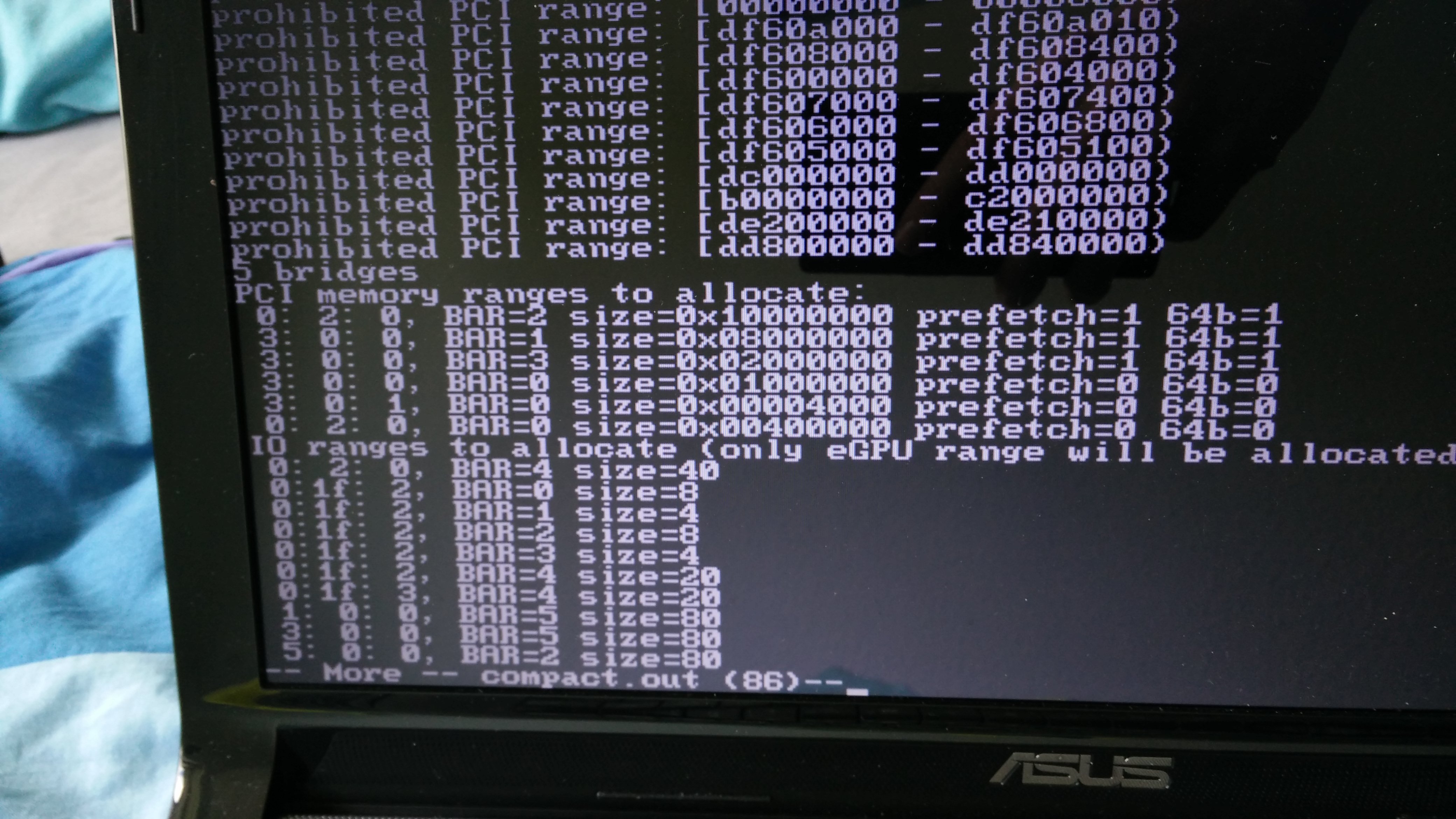

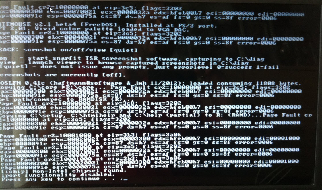

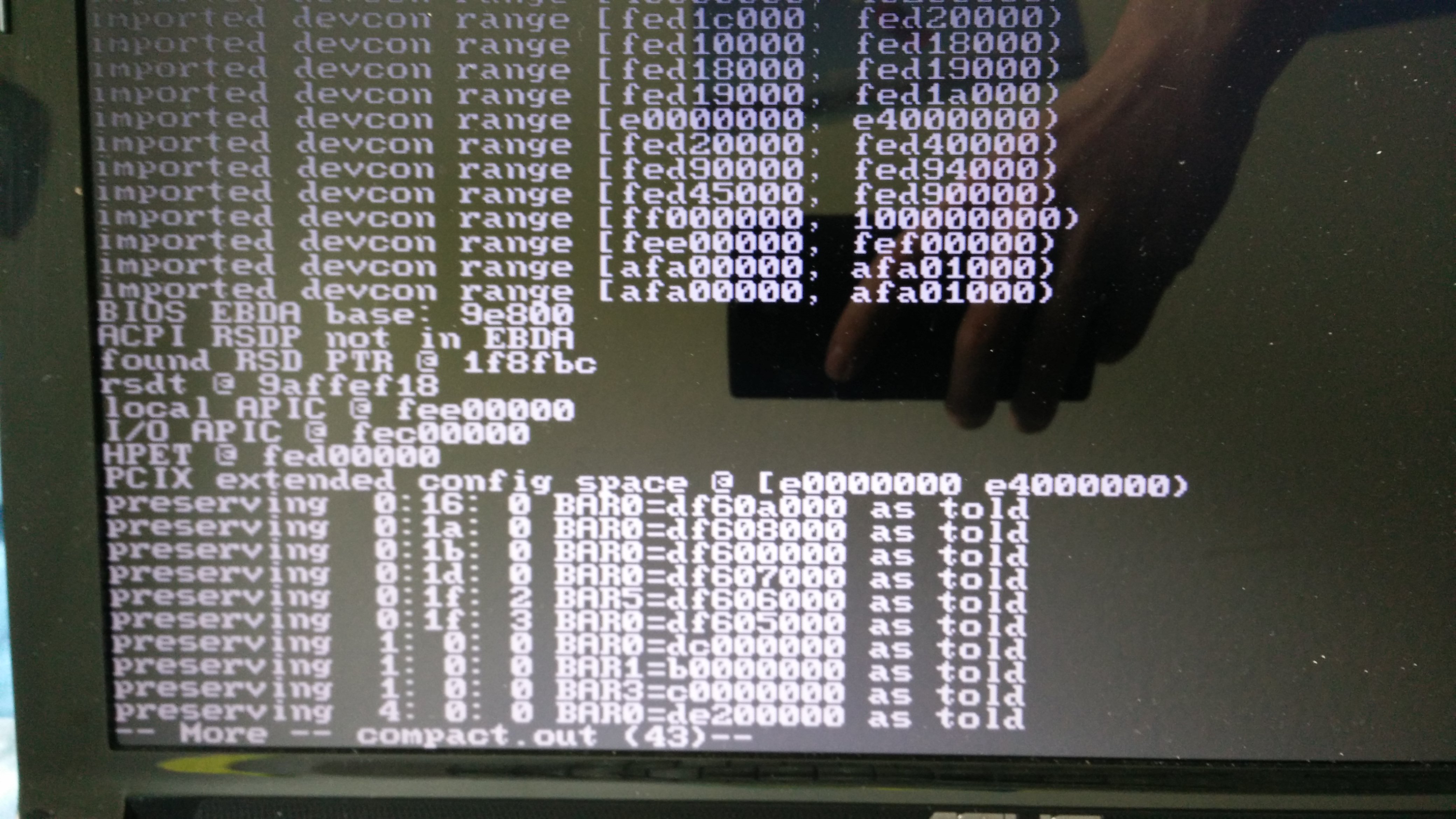

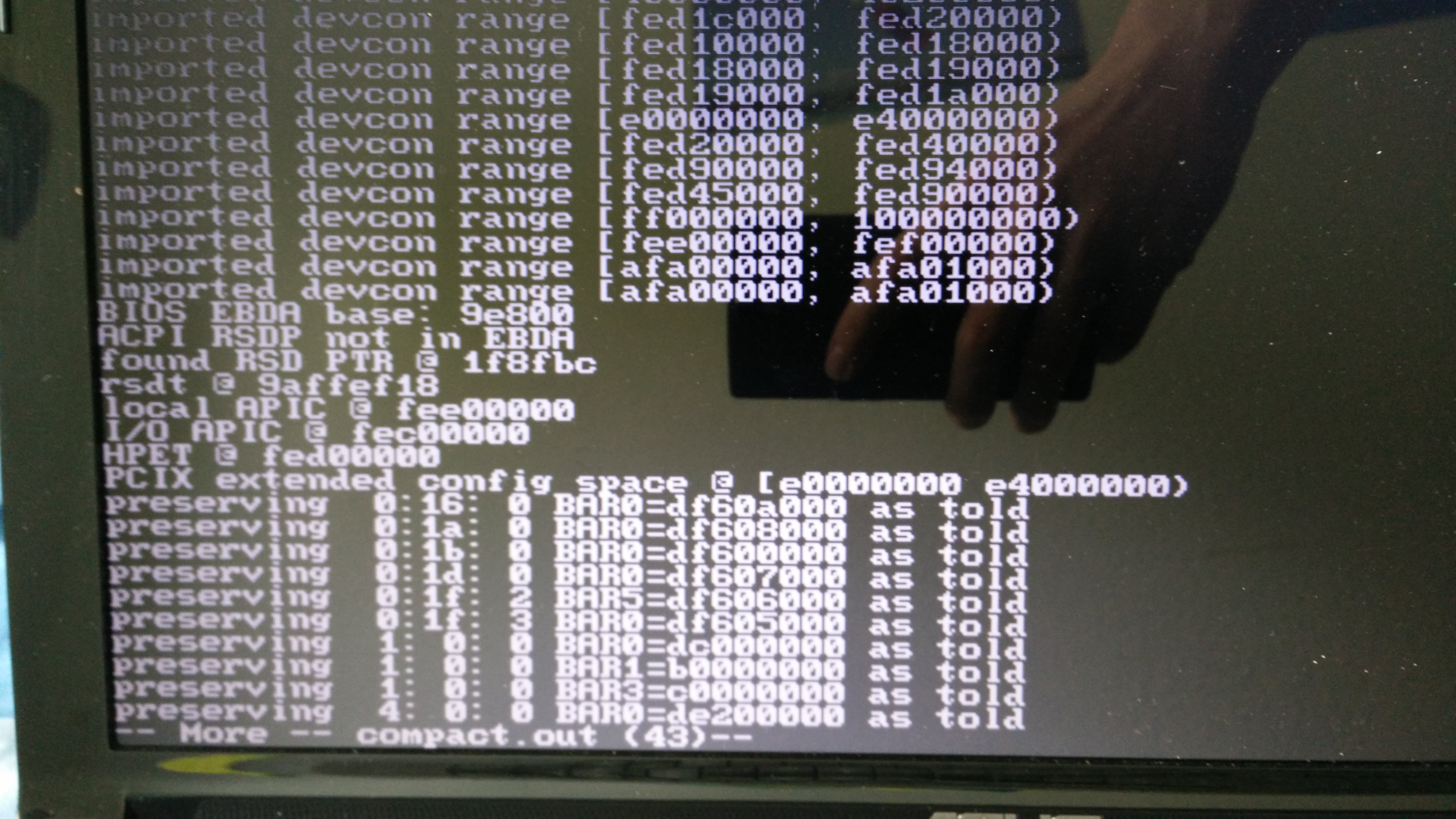

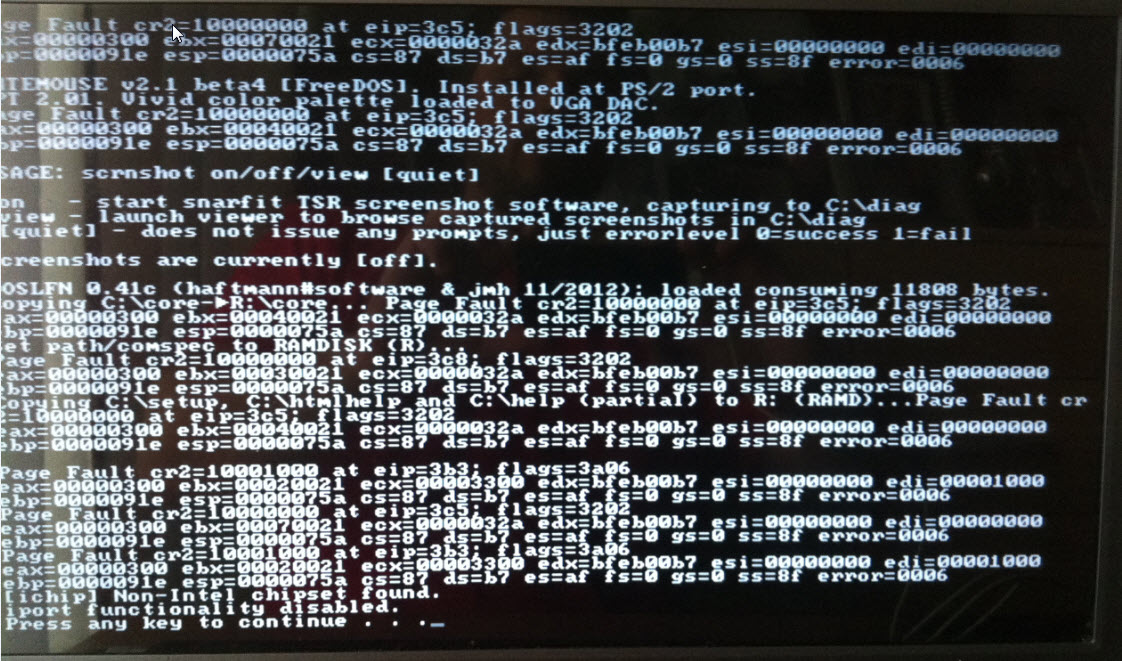

Hallo zusammen!
Ich bin neu hier im Forum und möchte euch um Hilfe bitten.
Das Thema eGPU hat vor ein paar Wochen mein Interesse geweckt. Dementsprechend habe ich mich sofort daran gemacht alle benötigten Komponenten zu sammeln.
Mein System sieht momentan wie Folgt aus:
Laptop: Asus Pro7BS
CPU: i7-2670QM
RAM: 8GB
GPU: GTX570
OS: Win 7 64 Bit
Adapter: V8.0 EXP GDC mPCIe
Treiber: 382.41
DIY Setup 1.35 installiert
Es wird der Laptop-Monitor verwendet
Momentane Situation:
Im Windows werden ALLE karten mit GPU-Z erkannt. Wenn ich die Nvidia-Systemsteuerung öffnen möchte erscheint die Fehlermeldung das sich keine GPU von Nvidia an der momentanen Anzeige befindet.
Um die eGPU zu verwenden habe ich Setup 1.35 installiert. Dort werden ebenfalls alle Karten erkannt und ein Tolud von 2,49 GB angegeben. Im OS sind es 9FA00000 also circa 2,67GB wenn ich mich nicht irre.
Nach Deaktivierung der dGPU, will ich die PCI compaction mit iGPU und eGPU durchfĂŒhren. Egal welche Kombinationen ich probiere bei jeder Compaction muss ich manuell zwei mal bestĂ€tigen. Ansonsten fĂ€hrt er nicht fort. Ist das normal? (siehe Anhang)
Danach möchte ich einen Chainloader-Test-Run im mbr-Mode durchfĂŒhren. Sobald ich den Starte komme ich in das AuswahlmenĂŒ ob ich das OS oder aber Setup 1.35 starten möchte. Nach der OS-BestĂ€tigung kommt die Fehlermeldung das der Zugriff auf ein erforderliches GerĂ€t nicht möglich ist.
Momentan weiĂ ich leider nicht mehr weiter. Vieleicht ist es eine falsche Konfiguration oder abfolge?
Ich hoffe Ihr könnt mir weiterhelfen. An dieser Stelle schon mal vielen Dank!
GrĂŒĂe
Strato
Laptop: Asus Pro7BS
CPU: i7-2670QM
RAM: 8GB
GPU: GTX570
OS: Win 7 64 Bit
Treiber: 382.41
GrĂŒĂe
Strato

@Cru_N_cher: Ja, das lĂ€uft bei Nivida Ă€hnlich. FĂŒr die Daten die vom und zurĂŒck zur eGPU laufen, wird die iGPU eben auch "unterstĂŒtzend" einbezogen, in dem die Grafikdaten dort kompremiert werden. Ebenso verwendet Nvidia die iGPU dazu, das Grafiksignal der eGPU auch auf dem Notebook-Display darstellen zu können.
LucidLogix Virtu MVP 2.0 wurde frĂŒher fĂŒr AMD-Grafikkarten als Notlösung verwendet, um jenen die Verwendung des Notebook-Displays ermöglichen zu können. Aber die Software wurde ja glaube ich vor 3 Jahre eingestellt, da Intel die Technologie nativ auf die Mainboards brachte. Heute gibt es fĂŒr AMD-Besitzer nur noch die Möglichkeit ĂŒber Emulatoren (Headless Ghost Display Emulator).
@ Stratotech: Die Compaction auf iGPU + eGPU funktioniert in deinem "Spezialfall" nicht, da du vor dem gleichen Problem stehts wie DakKon, nÀmlich bei dir wurde in der Sandy Bridge CPU die Intel iGPU deaktiviert. Du hast ja nur Zugriffa auf die GT540M oder? Mit der Folge dass Datenkompression und die Verwendung des Notebook-Displays ausgeschlossen sind. Bringt dich eine Compaction alleine auf die eGPU weiter?
