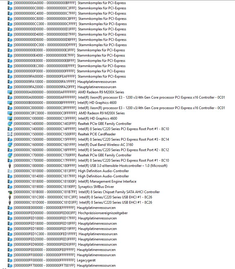

Dasss dein Notebook eine AMD als dedizierte Grafikkarte enthält, ist an sich schon mal nicht schlecht. Wenn du eine Nvidia als eGPU verwendest (was ja bezüglich Optimus und externem Monitor schon mal die erste Wahl ist), dann kommt es schon mal zu keinen Treiberkonflikten. Im Idealfall könnte, wenn der TOLUD (FAQ 2.2 c)) groß genug ist bzw. genügend Spielraum lässt, auch dPGU und eGPU nebeneinander existieren.
Da ich nicht hellsehen kann, wie gut es bei dir funktioniert, könnte auch noch ein DSDT-Override oder Setup1.35 nötig sein. Nur mal so umrissen.
Habe mal ein Screenshot gemacht weil ich nicht fündig geworden bin.
Habe laut Anleitung diese Zahlen nicht wirklich gefunden,
Könnte da mal jemand nachsehen oder ich bin einfach zu Blöd das herauszulesen.:D
Die 9FA00000 oder gerundet A0000000 sind 2,5GB, also alles paletti. Die Anleitung ist aber doch eigentlich auch eindeutig?

Da braucht man nicht die Augen verdrehen. Es gibt eine Anleitung und trotzdem bekommt es kaum einer gebacken, den Wert zu lesen, weil nach 5 Minuten aufgegeben wird und man nachfragt...
