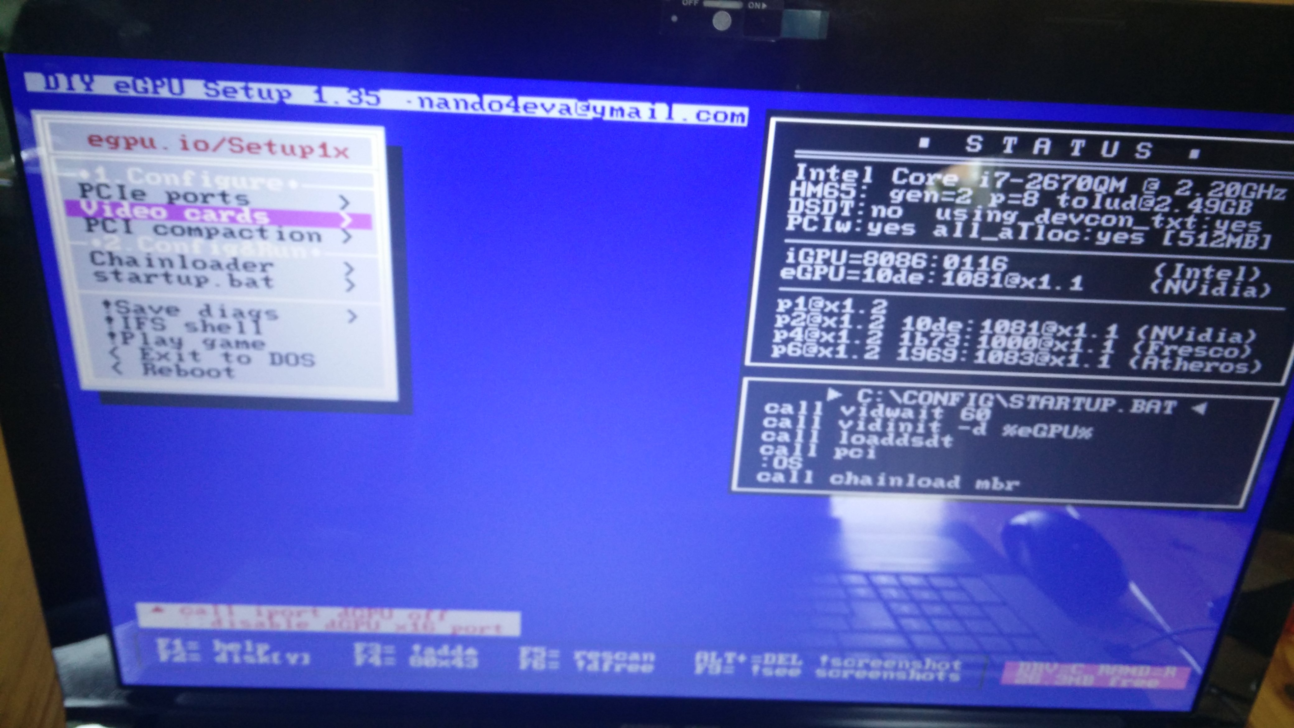

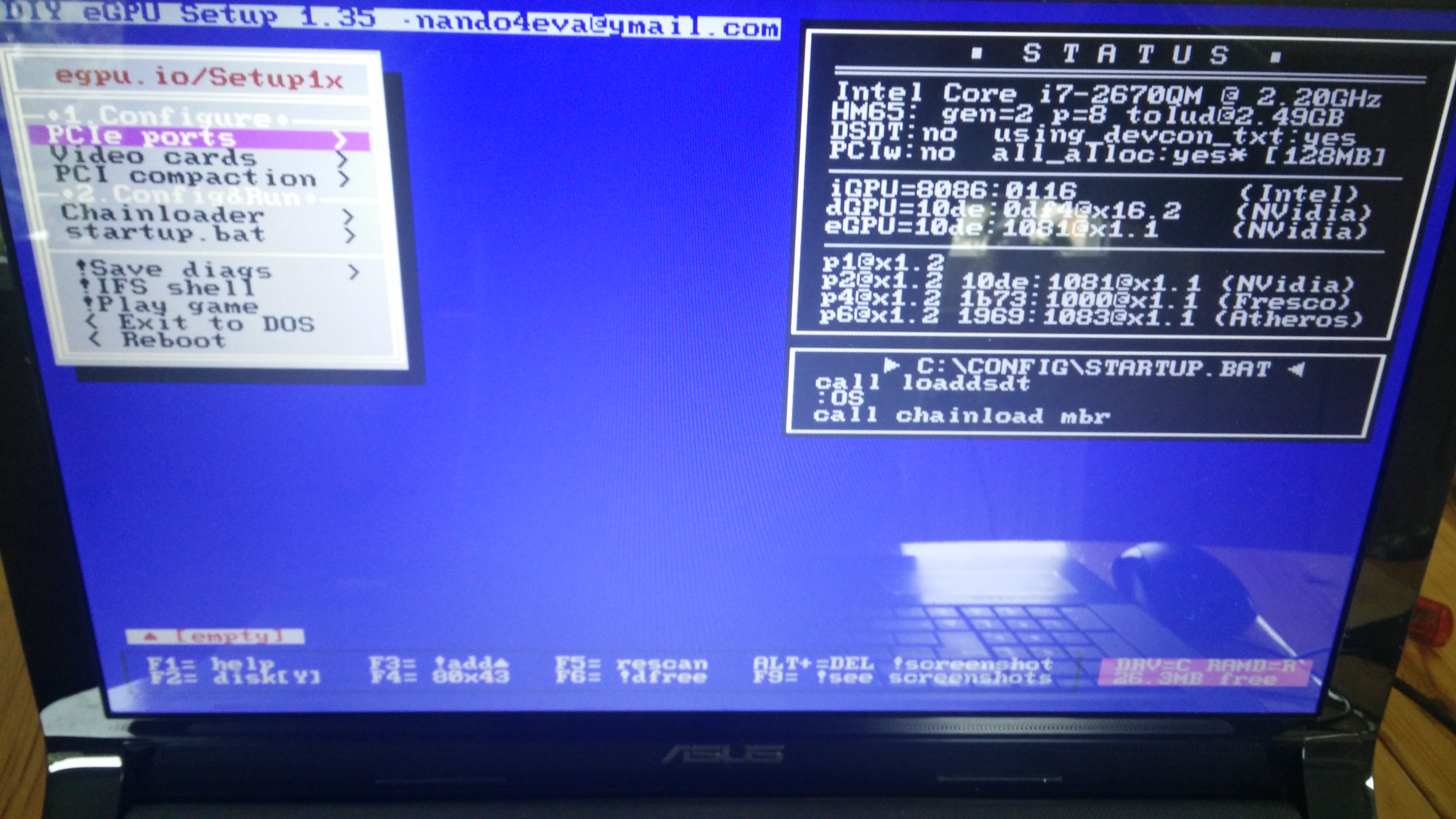

Richtig abschalten wäre, in dem du die dGPU zuerst auf [ignore] setzt, dann die Compaction auf iGPU + eGPU durchführst und danach die dGPU richtig deaktivierst. Vor allem muss in der schwarzen Box "pci_alloc_valid" ein "yes" stehen.
Kannst du mal einen Screenshot der Hauptübersicht von Setup 1.35 machen, bevor du etwas veränderst und dann nochmals einen von danach?
Bezüglich Installation ist nur wichtig, dass es als Administrator geschieht und eben ein virtuelles Laufwerk V: dabei herauskommt.
Ich habe deinen Ratschlag befolgt. Leider hat das keinen Erfolg gebracht. Nachdem ich alles eingestellt habe komme ich wieder in den Bootmanager. Bei der Auswahl von Windows 7 bekomme ich wieder die schon beschriebene Fehlermeldung. Es lässt sich erst nach neustart in Windows booten. Die Bilder vom Setup 1.35 befinden sich im Anhang.
Setup 1.35 habe ich mit Administrator-Rechten neu installiert. Das Virtuelle Laufwerk V: wird auch erstellt.
Ist jedoch nach jedem Neustart wieder verschwunden?!

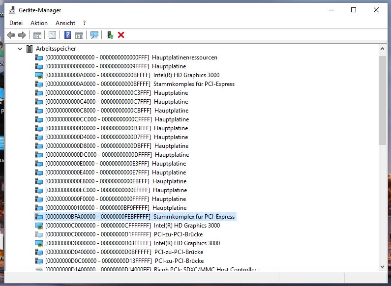

Ich habe mal einen Screenshot von meinem Tolud Wert gemacht wenn ich das richtig interpretiere,
dann liegt der bei <3GB
Ist das richtig??
