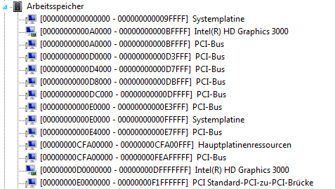

Hey liebe eGPU Gemeinschaft,
ich habe mich vor kurzem entschlossen, mich in dieses Thema einzulesen und mir ein System zusammen zubauen. Ich besitze einen Medion Akoya p6816 Laptop, mit einem Intel Core i7-2670 QM 2.20GHz. Intel HD3000 ist mit am Start sowie eine dGPU GT650M, welche jedoch schon vor Monaten den Geist aufgegeben hat (Laptop stĂŒrzt ab, sobald sie in Benutzung ist, deswegen habe ich Treiber deaktiviert und inzwischen auch die dGPU mit Setup 1.35 deaktiviert). Außerdem 8GB Ram, alles lĂ€uft unter Windows 7.
Nun wollte ich mittels eines V8.0 EXP GDC Adapters meinen Laptop ĂŒber den PCI e (wo sonst meine WLAN Karte drin steckt) eine GTX 750 ti anschließen, versorgt durch ein be quiet 400 Watt Netzteil.
Problem: schließe ich die Grafikkarte an, hĂ€ngt sich der Laptop beim hochfahren beim Startbildschirm (Groß Medion und dann die möglichkeit ins Bios oder Boot MenĂŒ zu gelangen) auf. Ist die Grafikkarte verbunden, habe ich keine Möglichkeit ins Bios zu gelangen oder irgendetwas anderes zu tun. Fahre ich den Rechner erst hoch und schließe dann die Grafikkarte an, wird sie nicht erkannt.
Nun hab ich mich durch den Erfahrungsbericht gelesen und blieb beim TOLUD Wert hÀngen. Leider versteh ich die ganze Thematik nicht 100prozentig, deswegen bitte ich um Hilfe.
Nehme ich jetzt den ersten Wert von oben, wĂ€re das der Wert: 000A0000 den ich dann umrechne und wo ich einen Wert von 0.0006GByte herausbekomme, was irgendwie nicht stimmen kann. Nehme ich den "sinnvollen Wert": CFA00000 dann bekomme ich einen Wert von 3.244GByte, welcher ja eigentlich noch im Rahmen liegt!? darf ja nur nicht die 3.25 ĂŒberschreiten.. Laut erfahrungsbericht kann es sein, dass ein Wert zwischen zwei TOLUD Werten liegt und dann aufgerundet wird. Ist dies bei mir der Fall?
Mir stellt sich jetzt die Frage, wie hoch ist denn nun mein TOLUD Wert? Ich möchte nicht auf gut GlĂŒck einen DSDT Override durchfĂŒhren, deswegen frag ich lieber noch einmal nach..
Hi,
also der richtige Wert fĂŒr derjenige mit "CFA00000", also jene 3,25 GB. Die Folge daraus ist, da ja eben 3,25 GB die Obergrenze darstellt, du die GT650M deaktiveren musst und zwar nicht nur ĂŒber den Treiber, denn dann wird sie beim Booten trotzdem adressiert und in das System integriert, sondern davor. Das gelingt dann eben nur ĂŒber Setup 1.35, in dem du dort die dGPU deaktivierst. So, wie ich es im Tutorial beschrieben habe, kannst du es 1:1 auf deinen Fall mit den Einstellungen anwenden.
Danke, hatte Setup 1.35 ja schon installiert und wenn ich meine dGPU deaktiviere, bekomme ich auch die 256mb zur Adressierung. jetzt tauchen gleich mehrere Probleme auf. Erstens, wenn ich die dGPU deaktiviere, wird das nicht gespeichert. Starte ich den Rechner neu, habe ich dennoch wieder zu wenig mb. Damit kann man umgehen und die eGPU erst spĂ€ter einschalten, leider wird meine Grafikkarte immer noch nicht erkannt. Ich habe den richtigen PCI Port aktiviert und aus irgendeinem Grund, der sich mir nicht ganz erschließt, wurde sie einmal erkannt. Test Verlauf gemacht, die richtigen Treiber installiert, war voll happy, PC muss neugestartet werden und zu dumm: die dGPU hat sich wieder aktiviert und deaktiviere ich sie wieder, wird meine Grafikkarte wieder nicht erkannt. Wie deaktiviere ich meine dGPU denn vollstĂ€ndig?
Das, was du in Setup 1.35 einstellst, ist ja nicht dauerhafter Natur, sondern wird nur temporÀr zu jedem Start bzw. zu jeder Benutzung so eingestellt.
Getroffene Einstellungen speichert man unmittelbar danach direkt in die startup.bat, so dass man spĂ€ter beim Booten nur noch Setup 1.35 auswĂ€hlt, dann die eGPU anschließt und dann erst ĂŒber die Auswahl der startup.bat-Routine weiter in Windows 7 bootet.
Schau dir die FAQ an, da habe ich das Setzen der Einstellungen beschrieben.
