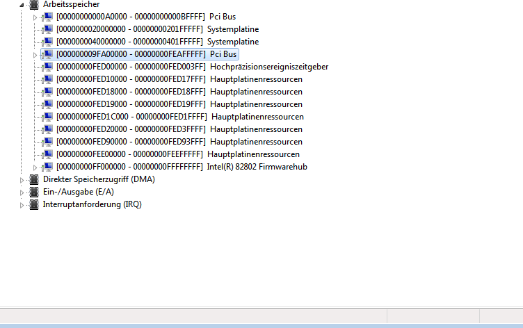

Ich komme bei mir auf einen TOLUD-Wert von 3.49 GB , liegt evtl dort der Fehler.

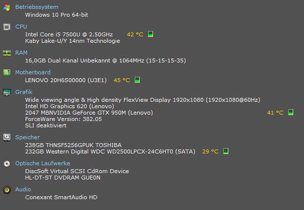

Folgendes Notebook setze ich ein:
Lenovo ThinkPad E570 (20H6S00000)

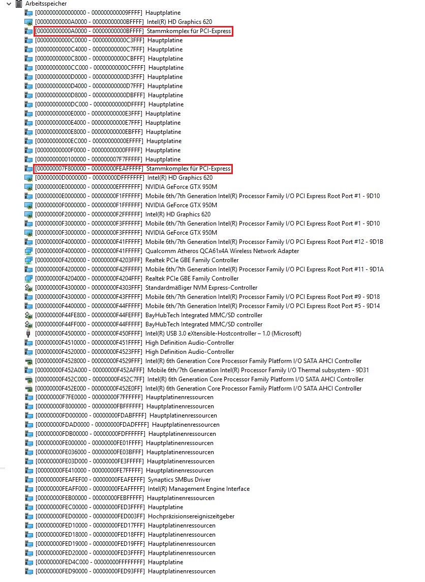

Ich habe mal versucht den TOLUD-Wert zu bestimmen und bin zu folgender Berechnung gekommen:
7F800000 = 2139095040 = 1.9921875 (2GB)
Stimmt das soweit oder habe ich mich da verguckt? Das wäre doch dann eigentlich optimal.

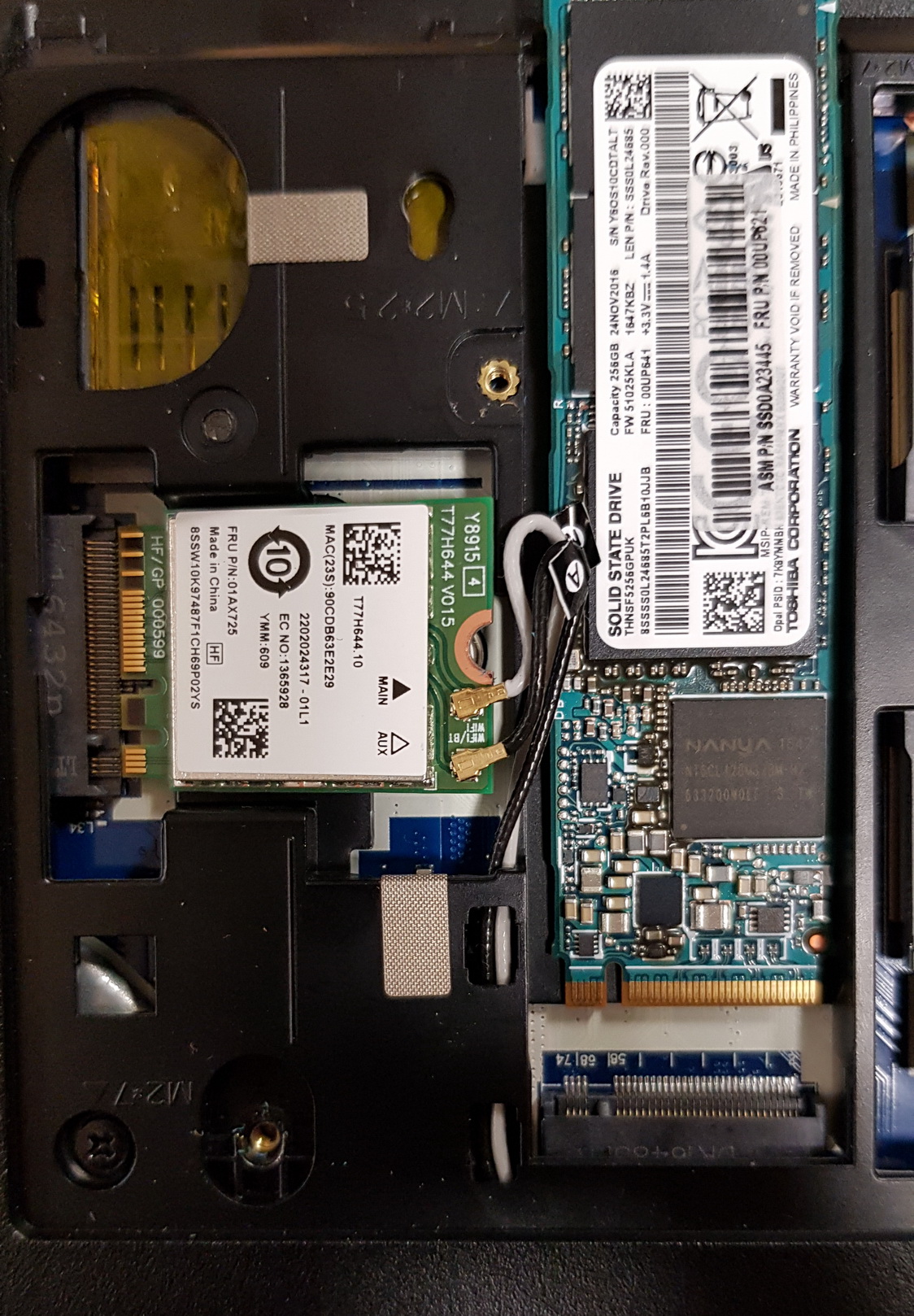

An Steckplätzen unter der Wartungsklappe habe ich vermutlich M.2 bzw. NGFF bei der WLAN-Karte und noch ein weiterer Steckplatz für die SSD. Da bin ich mir aber nicht sicher was das für ein Anschluss ist.
Als Grafikkarte habe ich zu Hause noch eine GEFORCE® GTX 960 GAMING 4G von MSI, die ich als eGPU einsetzen wollte. Datenblatt: https://asset.msi.com/pdf/main/de/presale/GTX-960-GAMING-4G?
Würde das grundsätzlich funktionieren und was benötige ich in meinem Fall?

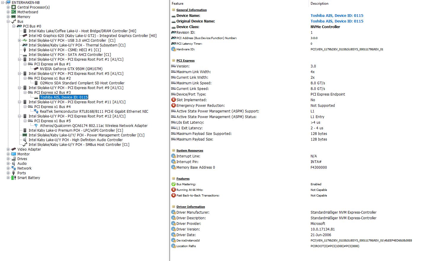

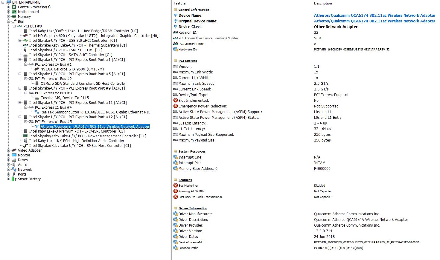

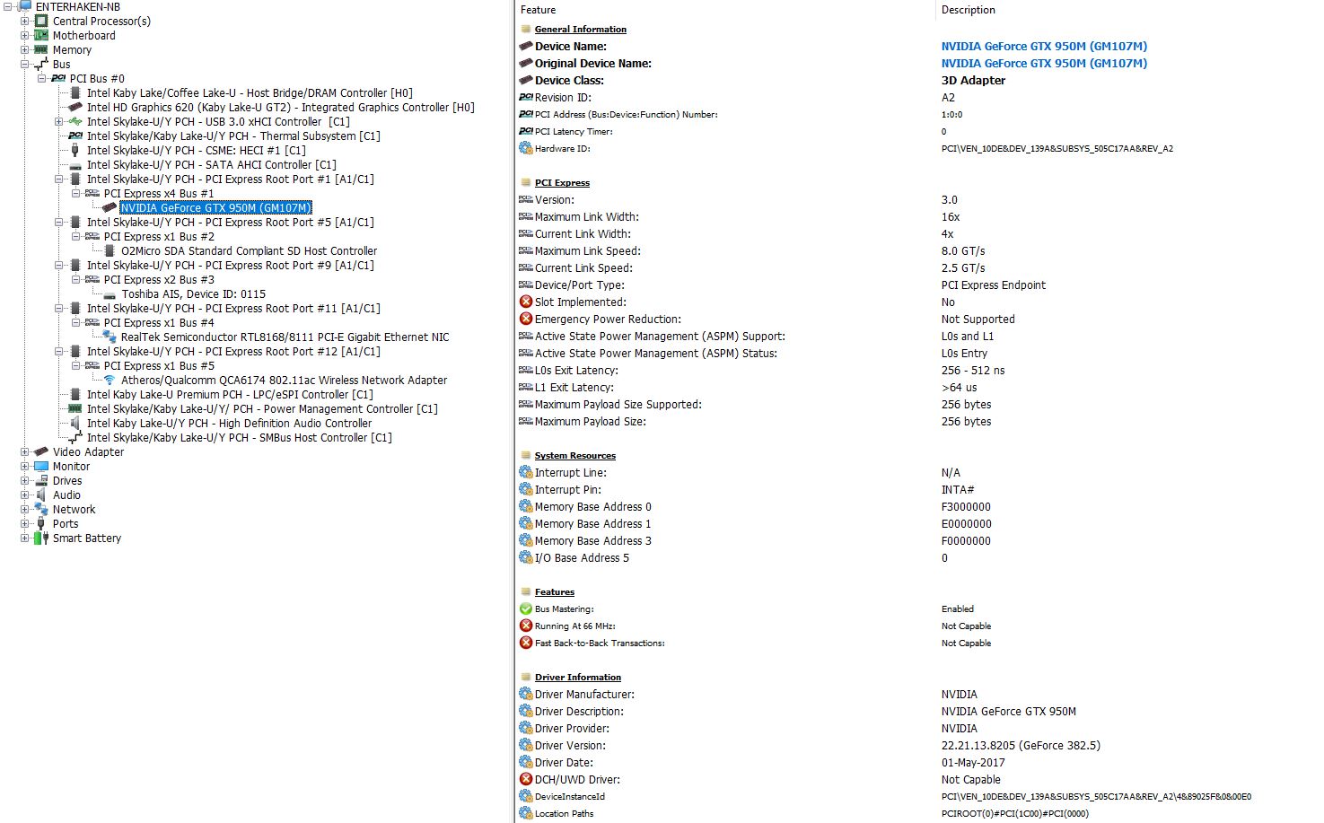

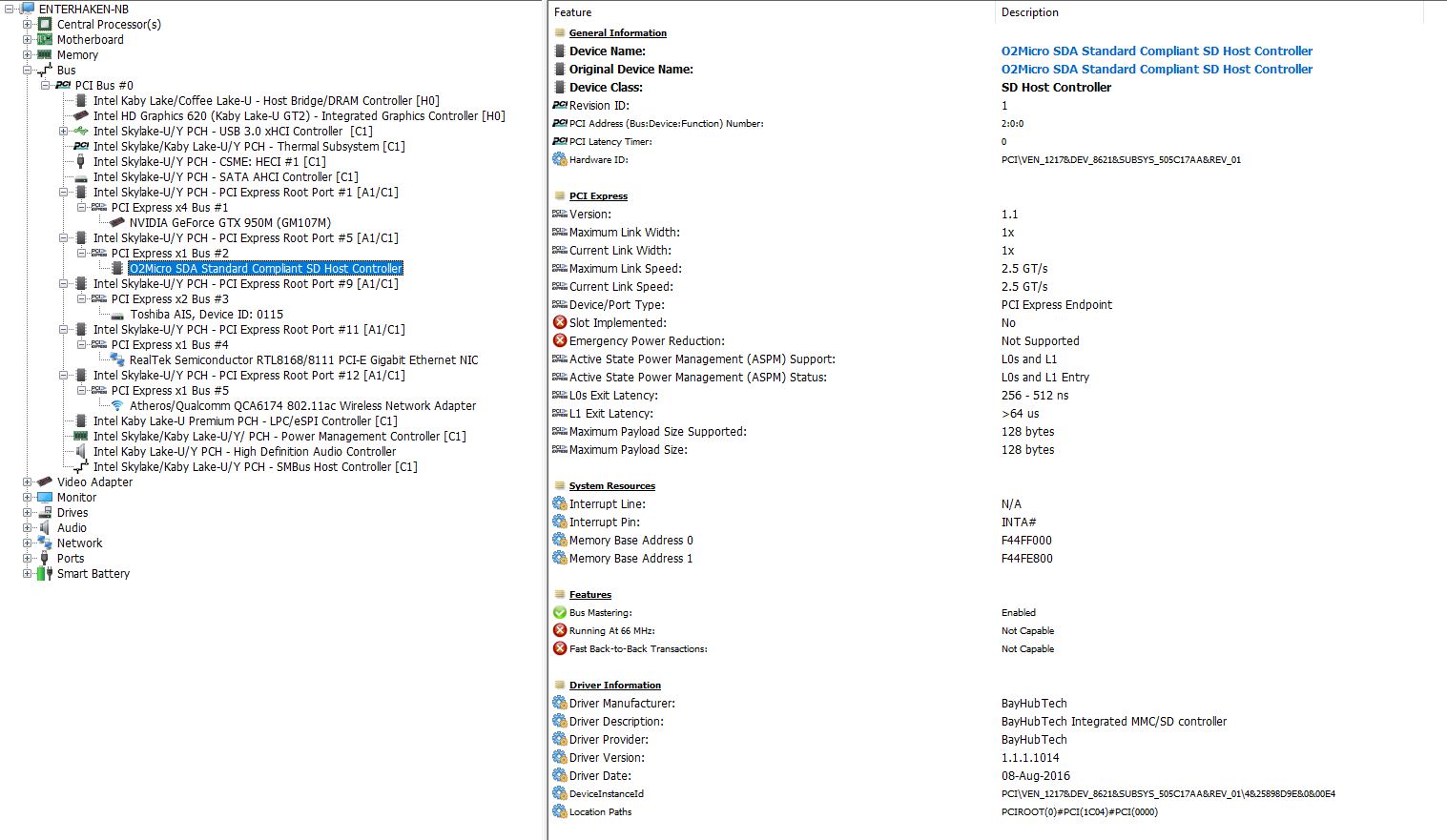

Dein SSD M.2 Slot ist mit PCIe angebunden, den könntest du also nutzen. Dafür müsste aber eben deine SSD raus und du könntest nur noch eine 2,5" SSD/HDD verwenden.
Es wäre gut, wenn du mal HWinfo laufen lässt (bei sensor-only den Haken wegmachen) und dort die PCIe Bridges ausklappst bis du deine WLAN Karte und die SSD findest. Dann siehst wie die angebunden sind und kannst darüber besser entscheiden, wo du den eGPU Adapter nutzen könntest.
Siehe links den aufgeklappten Baum und rechts den markierten Bereich:
767971
Könnte ich prinzipiell machen. Gibt ja glaub ich Adapter um die M.2 SSD über den 2,5" SATA-Port zu betreiben. Würde dann natürlich deutliche Performance-Einbußen bedeuten. Aber ich denke das sollte immer noch ganz gut laufen.
Ich habe das Ergebnis hier mal angehängt. Was würdest du mir empfehlen und was müsste ich konkret bestellen?

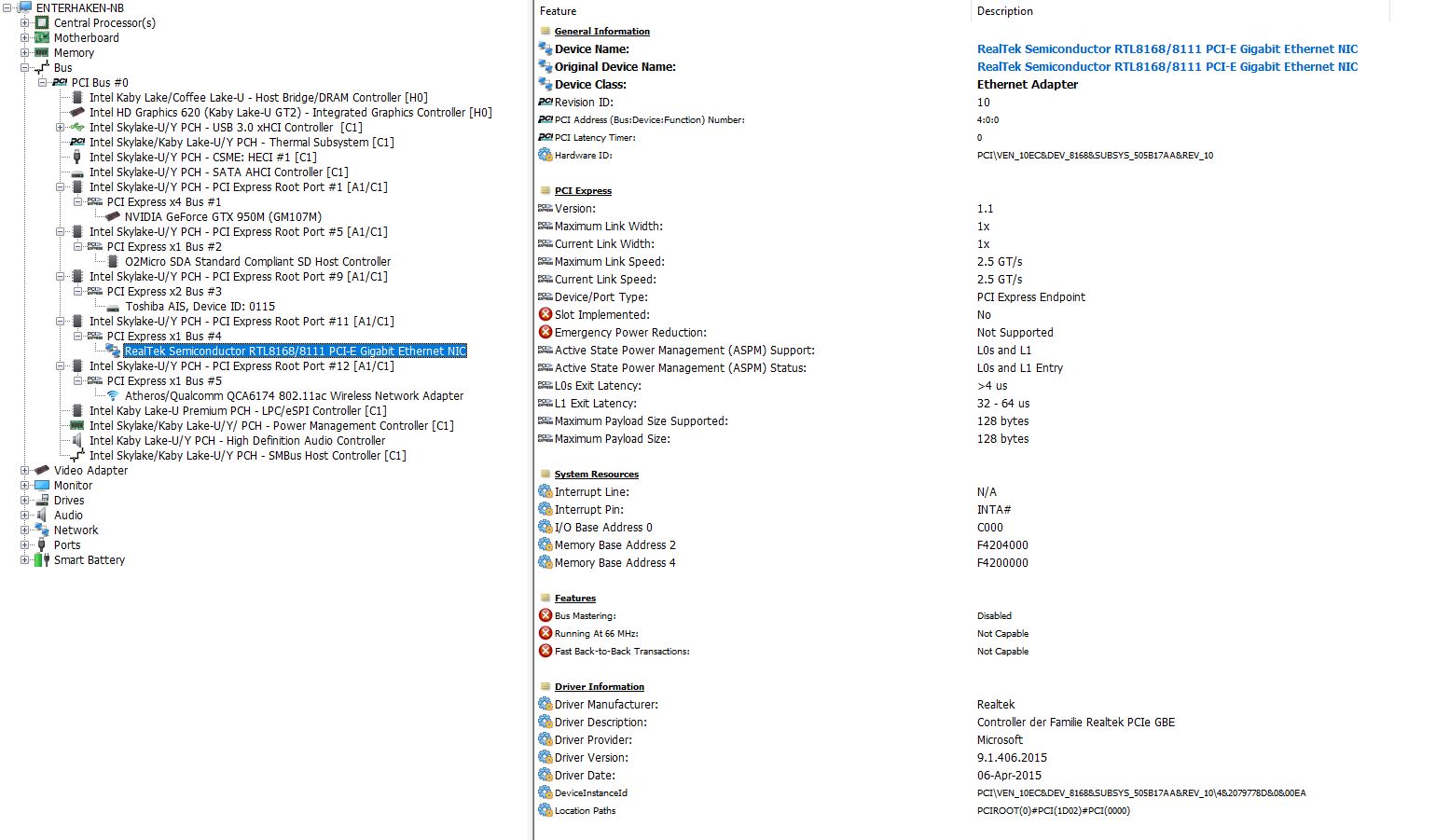

Da deine SSD eine NVMe SSD ist, also über PCIe läuft, wirst du die mit einem Adapter nicht im SATA Port zum Laufen bekommen. Da wirst du auch nicht drum herum kommen, denn der Slot von der SSD ist perfekt geeignet(4 Lanes PCIe 3), wobei mich "Current Link Width" mit x2 stört. Kannst du das Programm noch einmal starten während du CrystalDiskMark laufen lässt? So bringst du Last auf die SSD und wenn dann auch nur x2 dort steht hast du leider doch nur 2 Lanes zur Verfügung oder die SSD selbst ist nur so angebunden. Das kann ich jetzt leider nicht genau sagen. Ist aber auch noch kein Genickbruch.
Der WLAN Slot ginge theoretisch auch, aber da hast du nur eine Lane angebunden, das macht dann nicht unbedingt so viel Spaß.
Der Adapter ist korrekt. Manchmal kosten Dinge halt auch was. Im Vergleich zu einem Neukauf eines Notebooks mit Thunderbolt 3(+ fertigen eGPU Adapter) oder eines passenden Desktops bist du aber halt im sehr niedrigen Preisbereich.

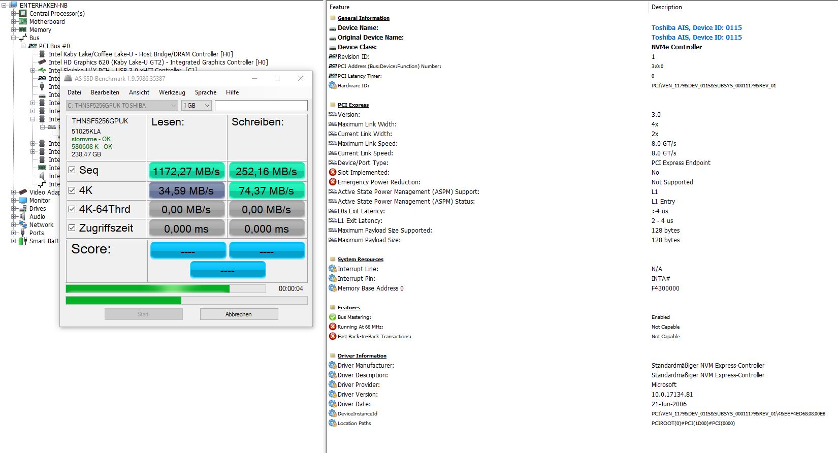

Ich hab jetzt mal AS SSD Benchmark laufen lassen und das Programm gestartet. Das Ergebnis ist gleich geblieben (siehe Screenshot). Ist das sehr nachteilig und kann das vielleicht daran liegen dass die SSD einfach nicht mehr her gibt?

Hast halt verminderte Leistung mit weniger Lanes. Ob nur die SSD einfach nur so angebunden ist weiß ich wie gesagt nicht und ich konnte auch keine lnformationen dazu finden.
Ich denke aber, dass es bei deinem Dualcore U-Prozessor auch keine große Relevanz hat, weil der einfach vorher am Ende ist.
