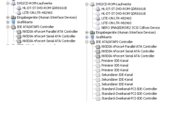

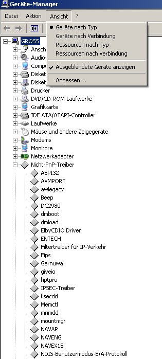

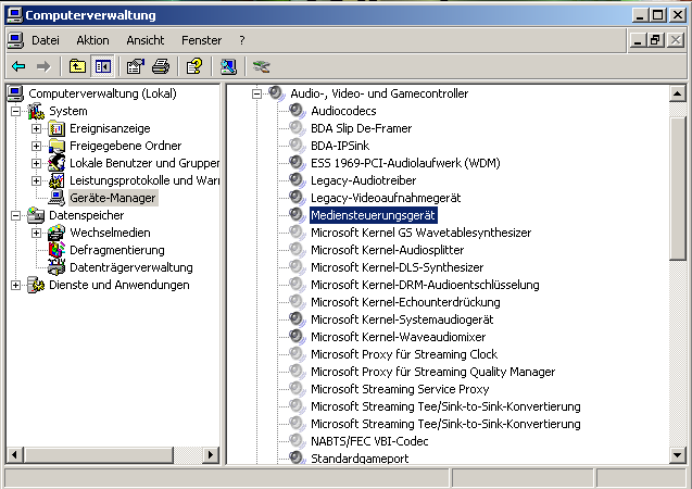

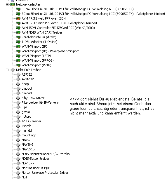

Unter Ansicht die ausgeblendeten Geräte anzeigen lassen und dann noch mal nachsehen. Da stehen bestimmt welche drin. Die stehen auch im normalen Modus drin, nur kannst Du sie dann schlecht deinstallieren, es geht schon aber ich mach es lieber im angesicherten Modus. Die meisten stehen dann unter Nicht PnP. Du kannst aber auch nicht wahllos alle transparenten löschen, einige werden trotzdem benötigt und nur zugeschaltet wenn die Geräte wieder angeschlossen werden. Deshalb nur Geräte entfernen, wovon Du genau weisst, dass sie nicht mehr im System sind.

danke für die Bildchen. So sieht das bei mir nicht aus: Bei "NichtPnP" z.B. hat alles die gleiche Farbe / Transparenz.
Daher traue ich mich da nicht ran, überhaupt welche zu löschen...-
Die Frage lautet doch auch: Woher sollen generell Geräte auftauchen, die gar nicht da sind, bzw. nicht da waren?
...- das würde ja bedeuten, daß man ständig am "Schrauben" wäre...-
Sonst werden doch nur über USB Geräte an- und abgeschlossen, und das bei mir auch nicht.
Nun wurde das Systen neu installiert, woher sollen da "Pseudogeräte" kommen?
Windows installiert bei der Installation für viele Geräte die unterstützt werden, Standardtreiber, um nicht auf die Herstellertreiber angewiesen zu sein, da sie bei der Installation dann nicht erkannt würden. Sieh die verschiedenen SCSI Treiber in der Config bei Dir.
Toshiba Corp. Toshiba Libretto floppy controller
Microsoft Corporation SCSI Floppy Driver
Microsoft Corporation I2O Utility Filter usw...
Kann auch sein, dass Du eine CD verwendest die ursprünglich bei einem anderen System ausgeliefert wurde (Notebook von Toshiba " Toshiba Libretto floppy controller") und deshalb spezielle Treiber des Herstellers mitintegriert hat. Du schreibst ja nicht ob es sich um eine M$ XP CD handelt, also Vollversion oder um eine OEM CD.
