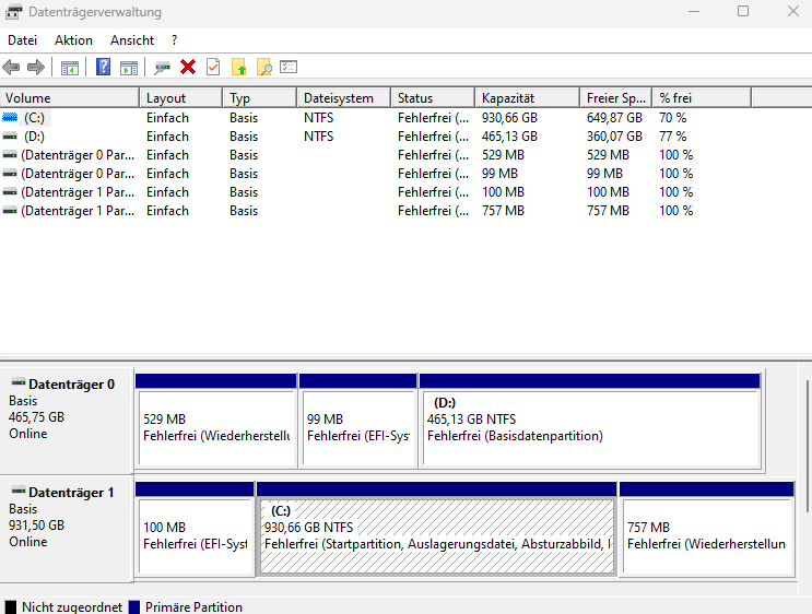

Die Bootpartition (das 100 MB EFI-Ding) ist auf Datenträger 1. Wenn der nicht angeschlossen ist, bootet nichts auf den anderen Datenträger.
Ich würde.mir jetzt ein Linux-Live-System und gparted nehmen und die Boot-Partition umknitteln. Wenn es meine eigene wäre.
Einem Fremden würde ich raten, die Daten zu sichern, den gewünschten Datenträger allein anzuschließen und dann darauf Windows neu zu installieren. Dann wird da drauf eine neue EFI-Partition angelegt.
Also dieses Bild deutet auf überhaupt kein Problem hin. Datenträger 0 ohne Betriebssystem - aber das war nicht immer so. Und Datenträger 1 kann nicht starten, hat aber schon EFI-Systempartition - aha.
Anscheinend musst Du einen Starteintrag für Laufwerk C auf Datenträger 1 Partition 1 platzieren.

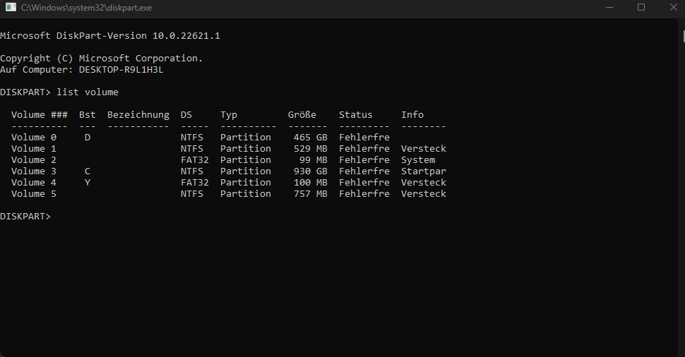

Das sind Befehle für die Eingabeaufforderung. Es wird ein Laufwerksbuchstabe für die EFI-Systempartition auf DT 1 vergeben und dann ein Bootmanager/Starteintrag für das Windows auf DT 1 erzeugt.
ne, das geht viel einfacher. vom windows Installationsmedium booten und auf Reparatur gehen jnd fertig. ging zumindest damals bei win 8 so.

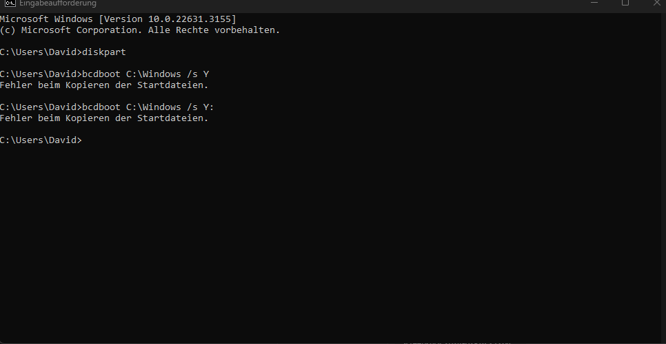

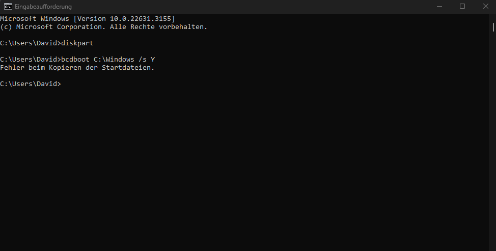

klappte bis
bcdboot C:\Windows /s Y:
hier kommt in der Eingabeaufforderung
Fehler beim Kopieren der Startdateien
Klaro.
Der Diskpartteil lief problemlos durch und hat sich dann geschlossen.

Dummer Fehler -.- , aber auch mit Doppelpunkt kommt die Meldung
Irgendwas stimmt mit der EFI-Systempartition nicht. Vielleicht am besten löschen und neu erstellen.
