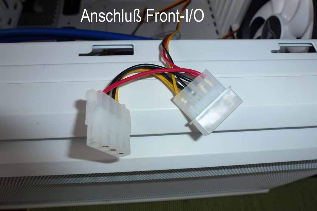

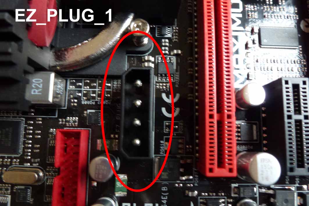

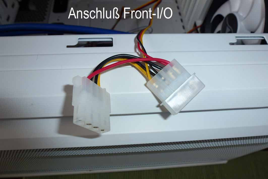

Zweite Frage: Lt. Gehäusehersteller muß der Front-I/O in jedem Fall mit dem Netzteil verbunden werden. Nur am Netzteil befindet sich kein passender Anschluß. Auf dem Board befindet sich aber ein Steckeranschluß (EZ_PLUG_1), von dem ich aber nicht weiß wofür der zu verwenden ist. Füge hier zu ein Foto bei. Kann der für den Anschluß verwendet werden?

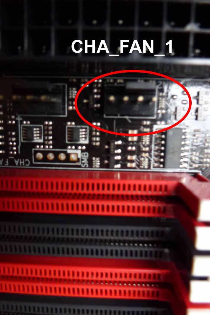

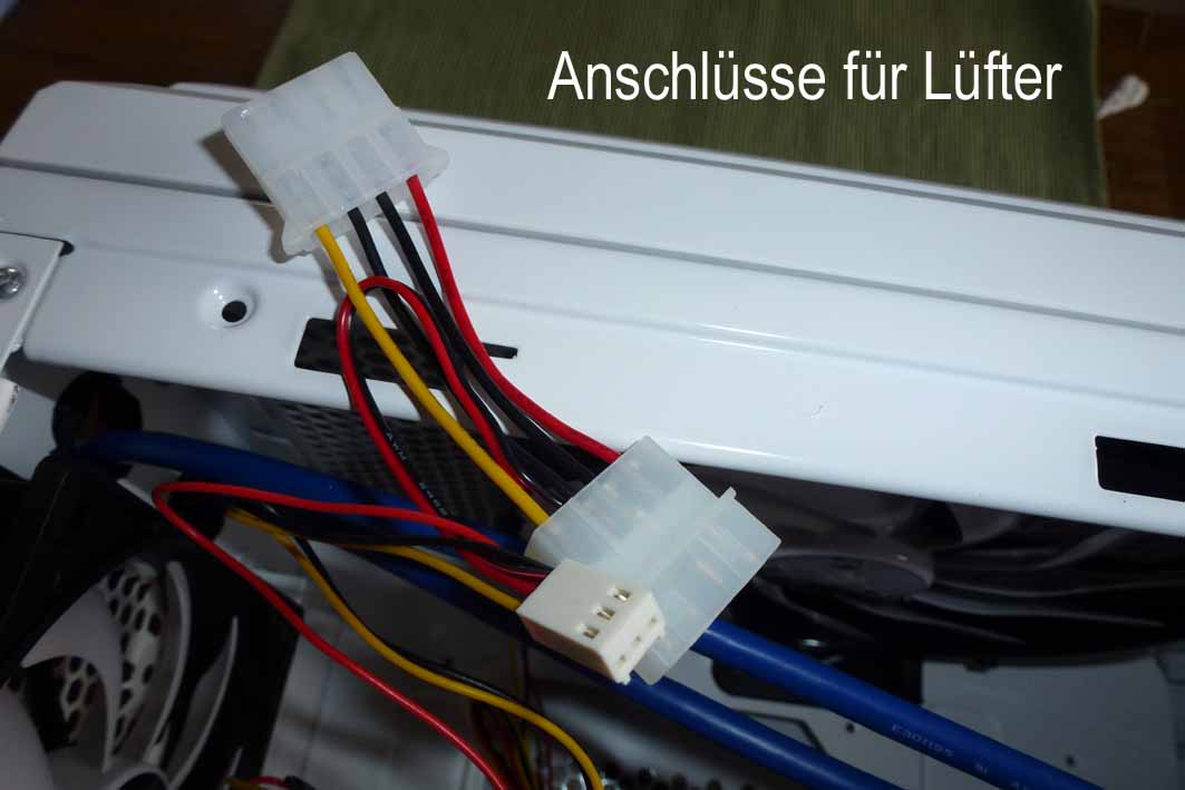

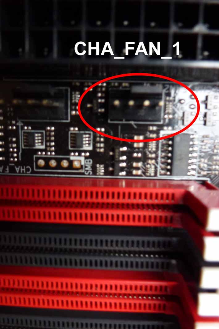

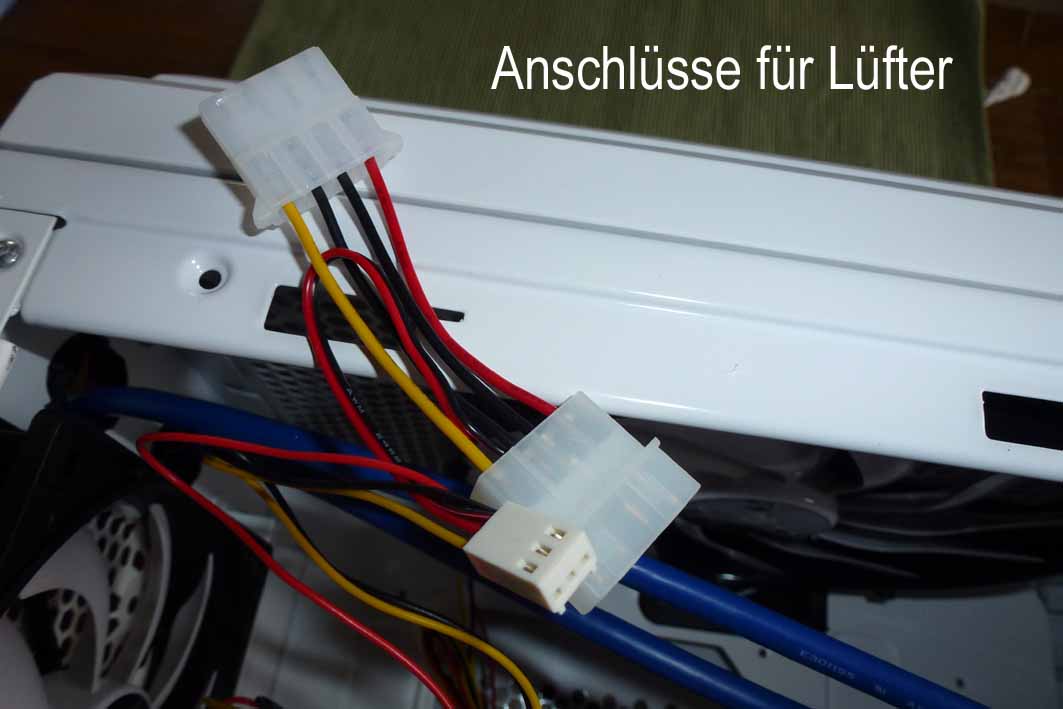

Weitere Frage: Das Gehäuse besitzt 3 eingebaute Lüfter, die mit 3- und 4-poligen Anschlüssen ausgestattet sind. Lt. Manual soll der 3-polige Stecker auf dem MB angesteckt werden. Die Mainboardanschlüsse besitzen aber alle 4 Pins. Wobei die 4-poligen Stecker aufgrund der Bauart nicht auf das Board passen. Wie soll ich die Lüfter nun anstecken?

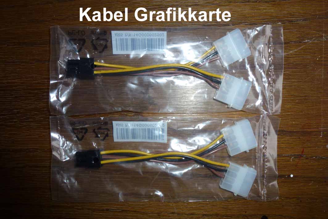

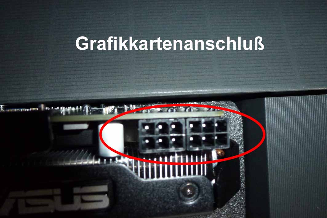

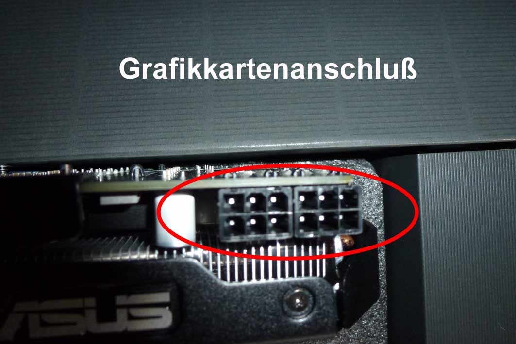

Schließlich noch Grafikkarte: Diese besitzt zwei jeweils 6-polige Anschlüsse. Vom Hersteller wurden 2 Peitschenkabel beigelegt. Das Netzteil hat aber 2 PCIe 6+2-pins Anschlußkabel, die allerdings mit VGA1 und VGA2 bezeichnet sind, also wohl für 2 Grafikkarten gedacht sind. Muß man nun für den Betrieb meiner Karte beide Stecker verwenden?

2: das netzteil muss einen solchen anschluss haben. der nennt sich Molex. noch mal gründlich nachschauen
3: die 3-poligen stecker aufs MB. der 4te pin ist für PWN gedacht und nur optional
4: du kannst beide Netzteil-kabel an die Graka stecken. aber auf jedenfall müssen beide 6pin an der Graka eingesteckt sein
Korrigiert mich falls ich mich bei 3. vertan hab
Also um die Grafikkarte muss Du Dir keine Sorgen machen, nimm die Stecker vom Netzteil und laß Dich nicht von der Beschriftung in die Irre führen. Das sind die Stecker für die Karte.
Alle anderen Fragen...wenn ich mir Dein Netzteil so ansehe sollte das eigentlich alle benötigten Anschlüsse haben und die 3-pol. Lüfter kannst Du auch auf die 4pin Anschlüsse auf dem Mainboard setzen. Durch die kleinen Führungsschienen am Stecker kannst Du da eigentlich auch nicht viel falsch machen.

2. an deinem netzteil ist mit sicherheit ein passender anschluss. du hast an dem kabel vom case ja 2 stecker - einer von beiden ist männlich, der andere weiblich. einer der beiden passt auf den stecker des netzteils (jedes netzteil hat 4pin molex-stecker).
3. das 4-polige wird wohl der anschluss ans netzteil sein (siehe anschluss unter 2tens). hängst du sie ans netzteil laufen sie immer mit vollgas, daher schließe sie mit dem 3pin ans board (die passen auch auf die 4pin pwm anschlüsse).
4. einfach die 2 6-pin-pcie stecker von deinem netzteil anschließen. die mitgelieferten adapter sind nur für jene, die diese kabel nicht haben.

zu 2. : muß mir das Netzteil nochmal gründlich ansehen. Aber kannst du mir auch sagen, wofür der auf dem Board befindliche Anschluß EZ_PLUG_1 gedacht ist?
zu 3. : wenn ich die 3-poligen Stecker auf die 4-Pin-Anschlüsse stecke, ist für die Lüfter keine zusätzliche Stromversorgung erforderlich, oder?

2. den gibt es um zb bei dicken multi-gpu-systemen die pcie-steckplätze zusätzlich mit strom zu versorgen. den kannst du ignorieren.
3. richtig.
