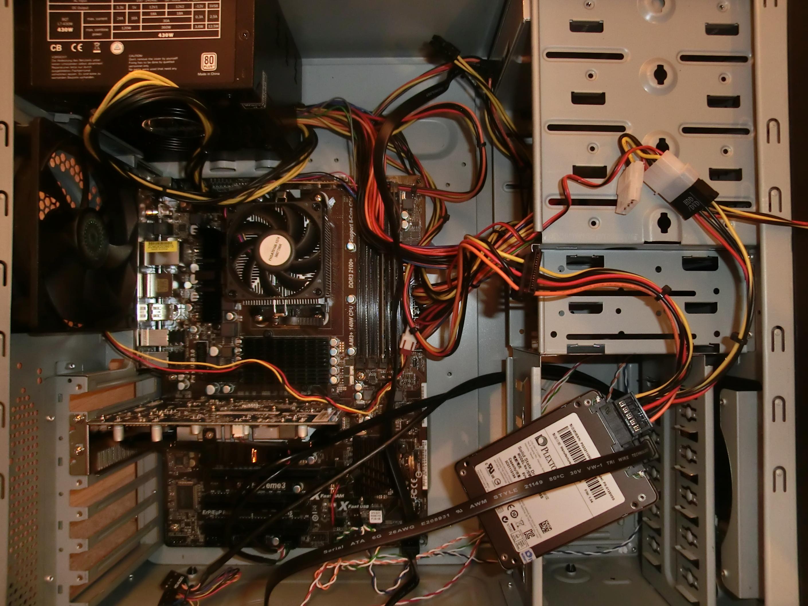

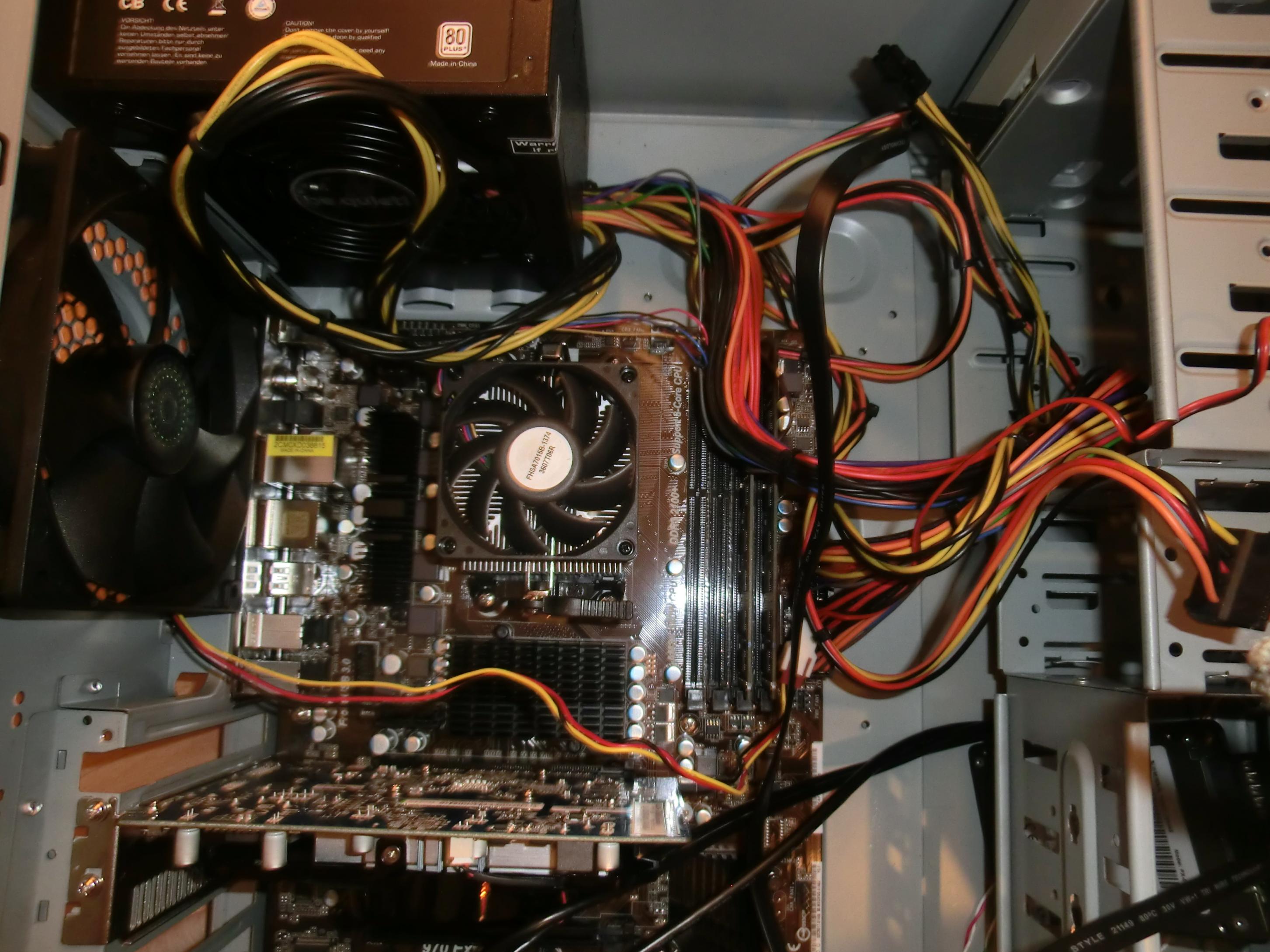

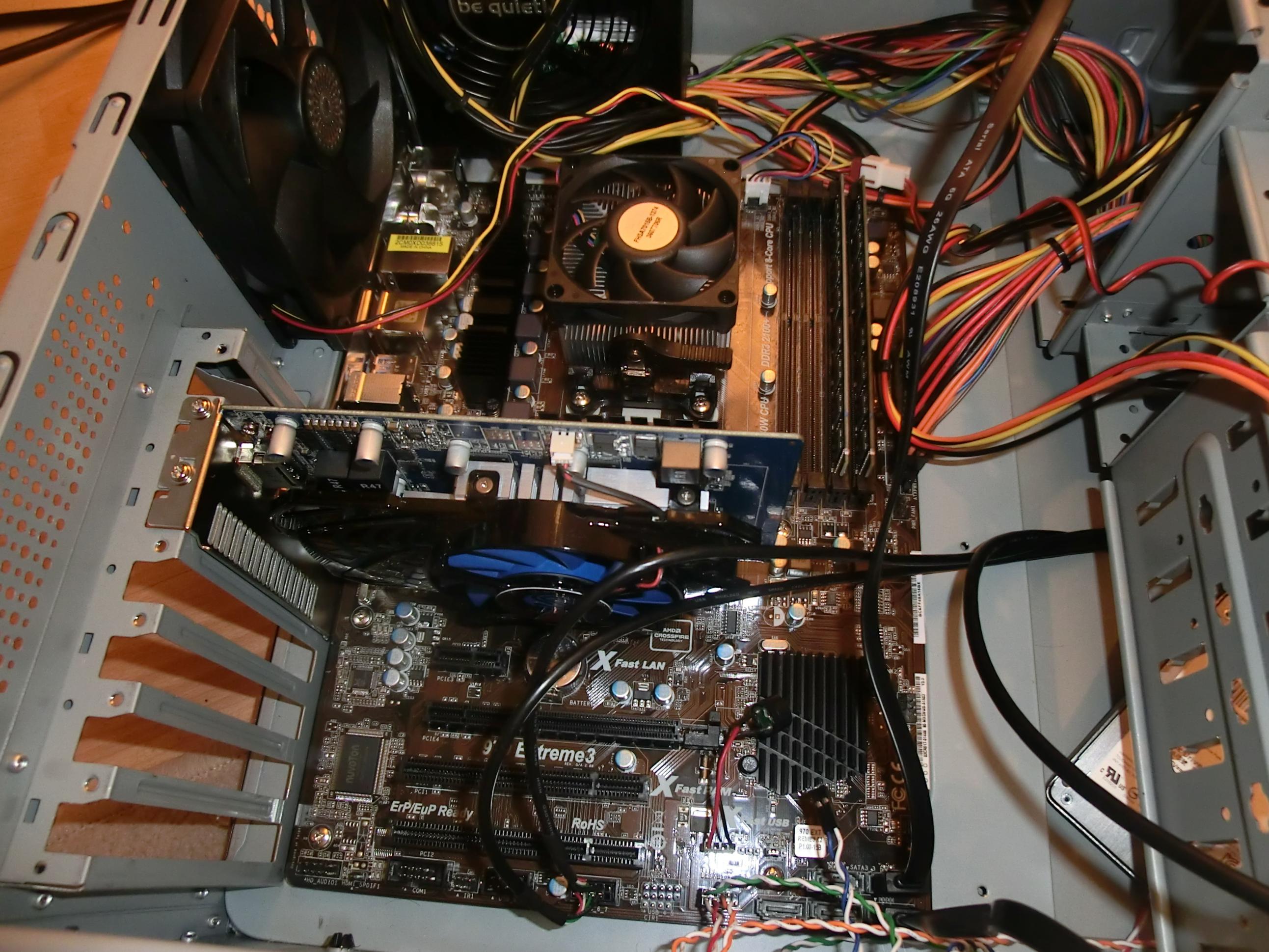

Hi,
ich hab gestern meinen ersten Eigenbau Pc zusammengebaut. Leider mit wenig Erfolg. Passieren tut beim einschalten nämlich überhaupt nix. Es leuchte auch keine Kontrollleuchte am MB falls es sowas gibt bei diesem MB. Ich bin mir auch nicht 100% sicher ob ich alles richtig angeschlossen hab, aber sooo viel falsch machen kann man jetzt ja auch nicht...dachte ich zumindest ;)! Hab auch immer aufgepasst wegen statischer Ladung weshalb nichts kaputt sein sollte.
Cpu: AMD FX-6300
Graka: Sapphire Radeon HD 6670 Ultimate 1024MB GDDR5
Mainboard: ASRock 970 Extreme3 R2.0, 97
RAM: G.Skill 2x4 GGB DDR 3
Graka: Plextor 128 GB SSD
Ich hab im Anhang mal ein paar Bilder hochgeladen wie ich das ganze verkabelt hab. Ich hoffe ich hab nur einen total dummen Fehler gemacht ;)!
Danke schonmal!

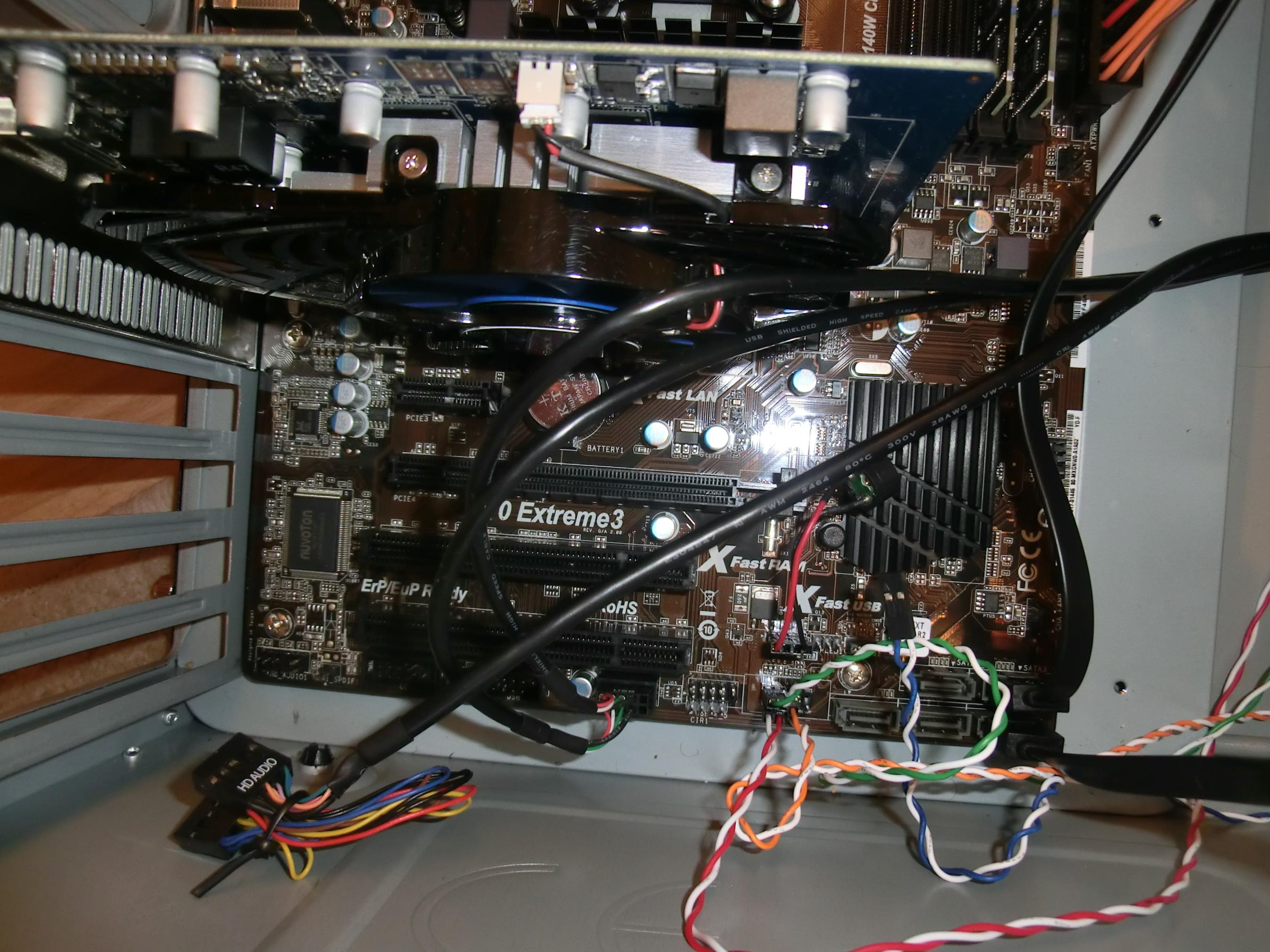

für was ist unten das kleine BLAU-WEIßE KAbel was frei liegt?
vermutlich Power SW :D
Kann ja passieren, wenn dem so ist.
Jeder hat mal angefangen. Und so wäre es ja sogar Super für dich. Einfach nur ein Kabel vergessen und fertig. Nix kaputt gemacht und so :)

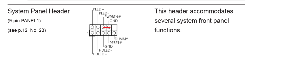

die abkürzung PWRBTN steht übrigens für POWERBUTTON,
normalerweise heißt der aber auch POWER SW
sieht so aus als wäre der net angeschlossen ;)

Der 4-/8-polige +12V-Stecker für die CPU-Zusatzstromversorgung ist korrekt aufgesteckt ?
Die Abstandshalter, auf denen das MB befestigt wurde, sind alle richtig gerade, keiner zu viel eingesetzt ?

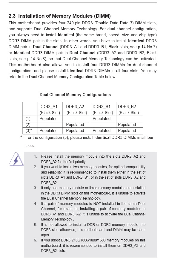

So ein blick ins Handbuch wär nicht schlecht, den Ram auf bank 3 und 4 zu stecken weil er dann am wenigsten stört, klingt toll ist aber falsch.
A1 und B1 gehören die Ram rein.
Was ich nicht verstehe im unteren gegrauten Abschnitt schreibe sie das A2 und B2 als erste Priorität zu nehmen ist, im Bild geben sie als erste Wahl A1 und B1 an.
Also würde ich da erstmal nachhacken.
1.
Please install the memory module into the slots DDR3_A2 and
DDR3_B2 for the first priority.

Wie @Stocki13 in seinem post (#8) darstellt ist definitiv dein ""Power SW"" nicht angeschlossen.
Deutlich ersichtlich in deinen screens 2 + 3!
Siehe hier in screen 3

Nochwas, du wirst doch nicht den PCIe x6+x2 Stecker als CPU Stromversorgung genutzt haben ? eigentlich ist da nur der EATX12V Stecker (4-PIN) dazu zu verwenden. ;)

Und wie schon beschieben müssen die Arbeitsspeichermodule in die 2. und 4. Speicherbank von links.
Das vermute ich auch. Auf dem ersten Bild sind nämlich nur 3 schwarze und 3 gelbe Kabel zu sehen, die an den Stromanschluss gehen. Und ich meine, dass ich in der Vergrößerung die zwei übrigen Pins des Headers sehen kann. Das Netzteil hat wohl nur einen 4-Pin EATX12V Stecker, der rechts oben im Bild an den Laufwerkseinschüben liegt. Bitte den nach Bedienungsanleitung auf den Stromanschluss stecken.
Die Pinbelegung ist bei PCIe x6-Steckern anders als bei EATX-Steckern. Bei ersteren ist die Rastnase auf der Seite mit den Ground-Kabeln (schwarz), bei letzteren auf der Seite mit den 12V-Kabeln. Hoffentlich hast du dir da nichts abgeschossen.
