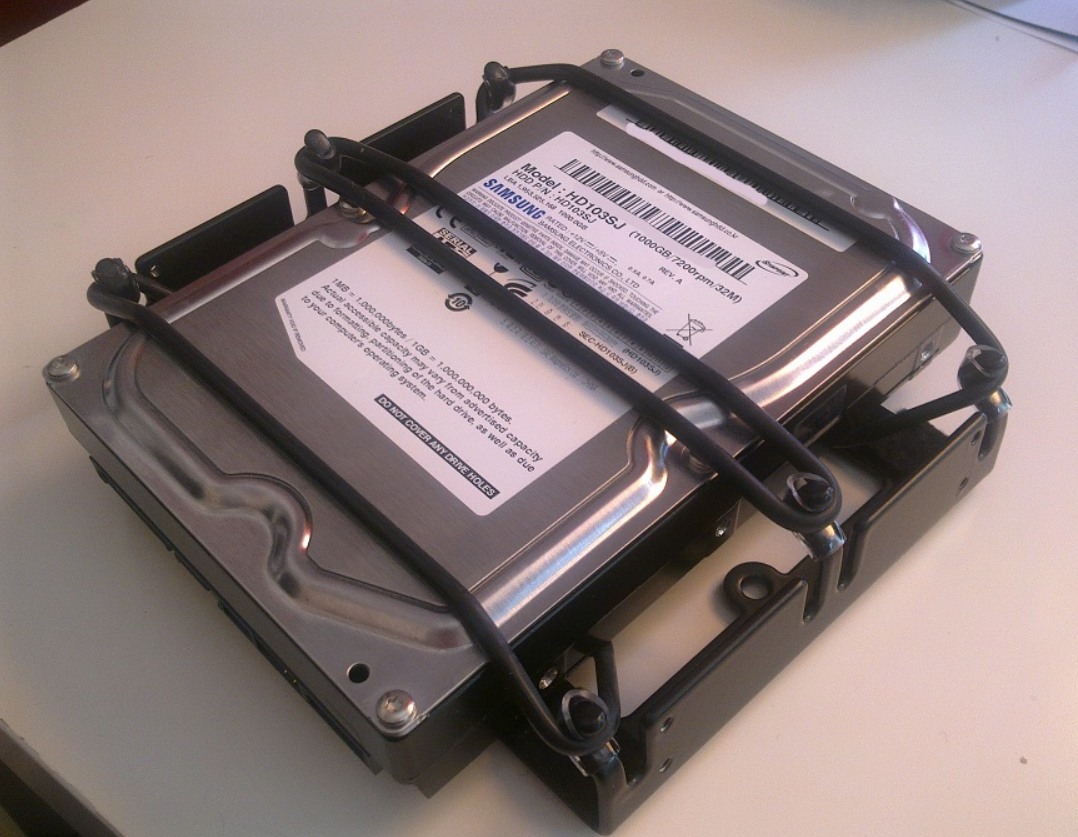

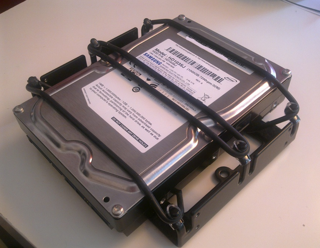

B: wird's teuer (festplatten vom Homeserver will ich z.b. komplett entkoppeln, aktuell mit Segelgummis als gettomod in nem alten Thermaltake Armor sieht in etwa so aus nur halt eigenbau im 5,25" schacht:

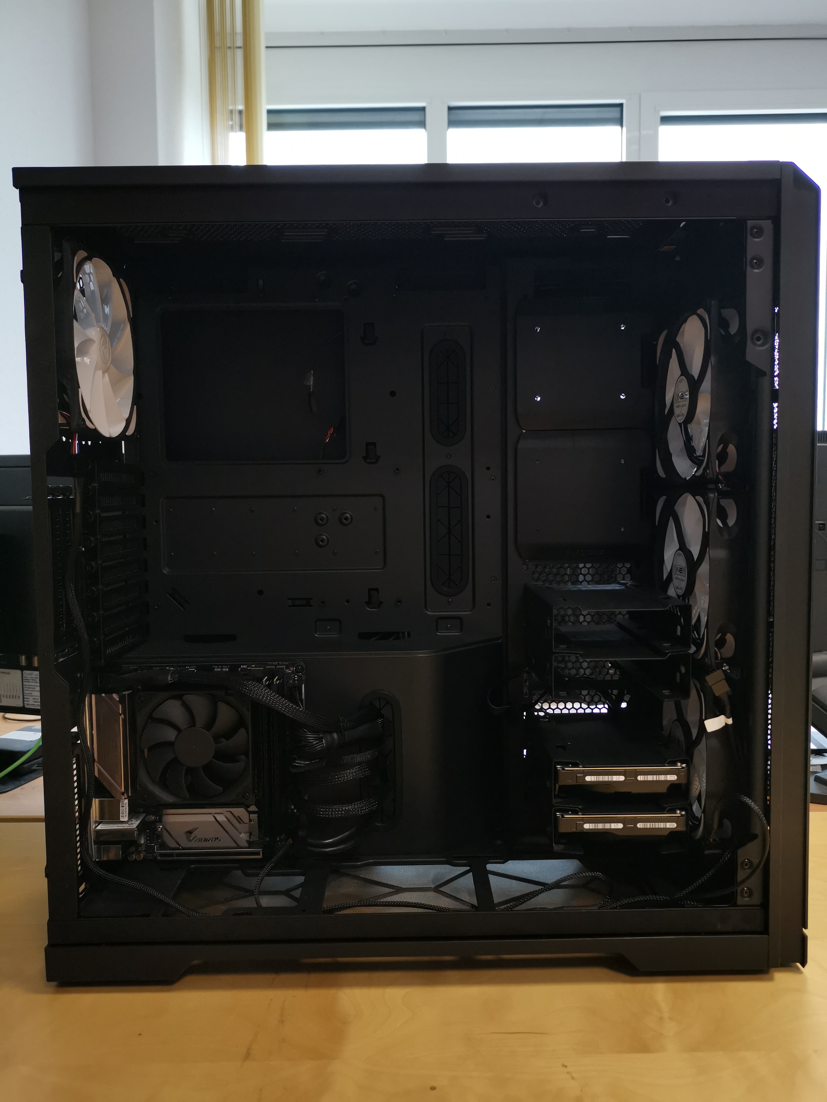

Ich habe mir die Kombi aus Pro 2 und Revolt X zugelegt und baue auch gerade ein Dual System auf. Bin mit dem Gehäuse aber mehr als zufrieden.
Mein derzeitiges Hauptsystem:
CPU: Intel® Core™ i7 3770k
Cooling: Corsair Hydro Series H110i GTX MB: Gigabyte Z77X-UD5H
RAM: 16GB KIT 4x4GB PC1600 Corsair Vengeance
VGA: Gainward RTX 2070 Super Phantom GS SSD: 1x Samsung 1TB 860 Pro 2x Samsung 512GB 850 Pro
Mein zweit System besteht aus:
CPU: AMD Ryzen 5 3400G
Cooling: Noctua NH-L9a-AM4
MB: Gigabyte Aorus Pro WiFi B450i
RAM: 16GB KIT 2x8GB Patriot Viper 4 Blackout DDR-4 3200
SSD: 256GB Kingston SA2000M8
HHD: 4x Western Digital Red 6TB
Also Gehäuselufter sind zur Zeit 4 Nb-Eloop 140mmm verbaut. Das Hauptsystem hat es aus zeitlichen Gründen noch nicht geschafft in das neue Gehäuse zuwandern.
Das Zweitsystem läuft hauptsächlich für Emby und Subsonic. Eventuell wandert mein Pi-Hole und DNS auch auf das System und mal schauen was noch.
Das Hauptsystem wird hauptsächlich zum Zocken und Video/Grafik/Foto Bearbeitung genutzt. Der 3770K wird wahrscheinlich bald in Rente geschickt und gegen ein Modell aus der Ryzen 5000 Serie ersetzt.
