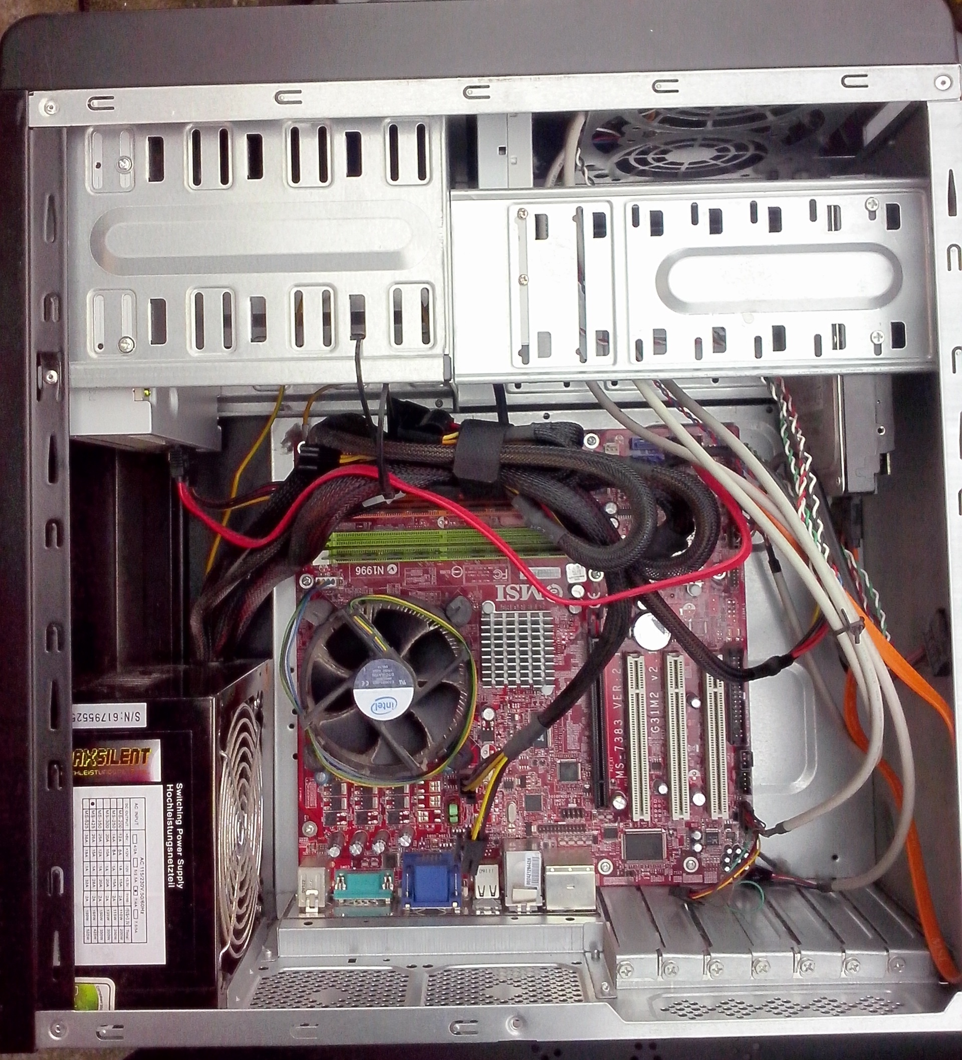

So, der PC ist nun da. Es ist nach meinem Dafürhalten ein MidiTower, ganz sicher bin ich da aber nicht. Bilder sind an das Posting angehängt. Mainboard ist ein MSI MS 7383 Ver. 2.1 mit einem MaxSilent Netzteil mit 425W. Als Festplatte ist eine WD Green 500GB angeschlossen. Eine dezidierte GraKa existiert nicht. In der Front ist ein Kartenlesegerät von "Ultron" verbaut. Habe ich noch nie gehört. Gibt es Chancen dies zu behalten? Ich glaube es ist an einem USB-Anschluß auf dem Mainboard verbunden.
Korrektur: die genaue Bezeichnung des MB ist MSI G31M2 V2 (MS-7383 v2.1). Spielt aber wohl nicht wirklich eine Rolle.
http://www.cpu-upgrade.com/mb-MSI/G31M2_V2_(MS-7383_v2.1).html
Nun wäre die Frage, ob man ein neues NZ benötigt, wenn man zunächst keine dezidierte GraKa einsetzt und ob das MB weiter genutzt werden kann. Welches MB mit welcher CPU würdet ihr hier einsetzen? Vielen Dank.

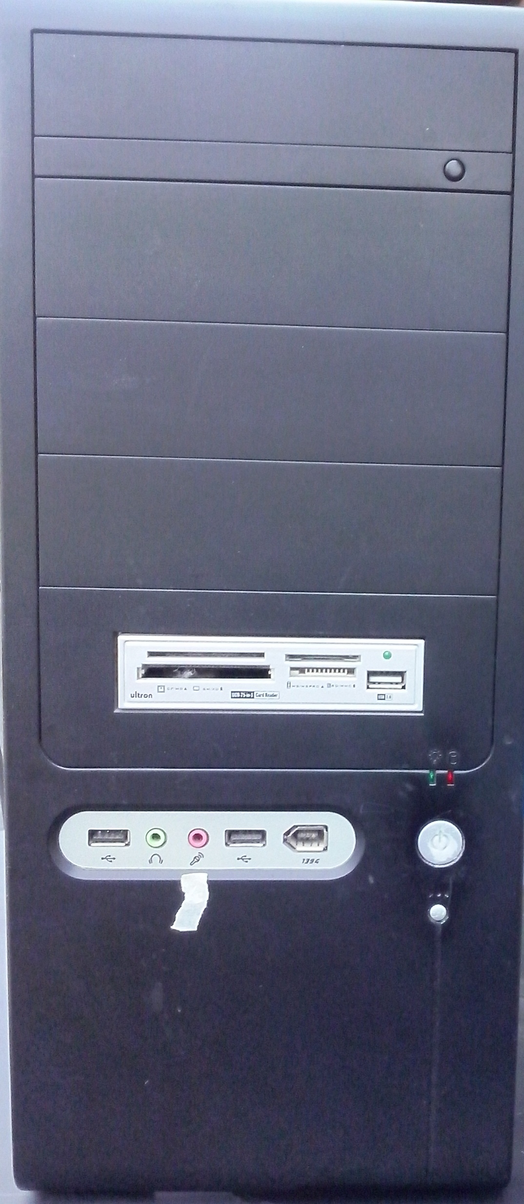

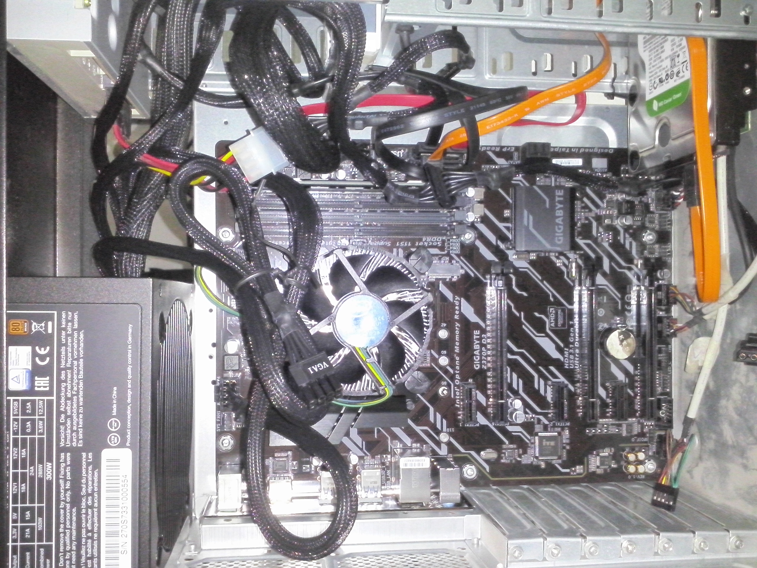

Hallo, ich wollte mich an der Stelle schon einmal für die kompetente Hilfe bedanken. Das neue MB, RAM, SSD samt neuem NT habe ich ohne Probleme einbauen können. Sogar das im Frontpanel integrierte Kartenlesegerät funktioniert. Bilder dazu füge ich an. Zu Testzwecken habe ich dann auf der SSD ein Linux installiert. Läuft alles soweit einwandfrei.
Angenehm leise ist insbesondere das NT. Deutlich hörbar sind natürlich die HDD und auch der mitgelieferte CPU-Lüfter - beides aber absolut im Rahmen und der Rechner ist auch insgesamt um einige Dezibel leiser ggü. vorher.

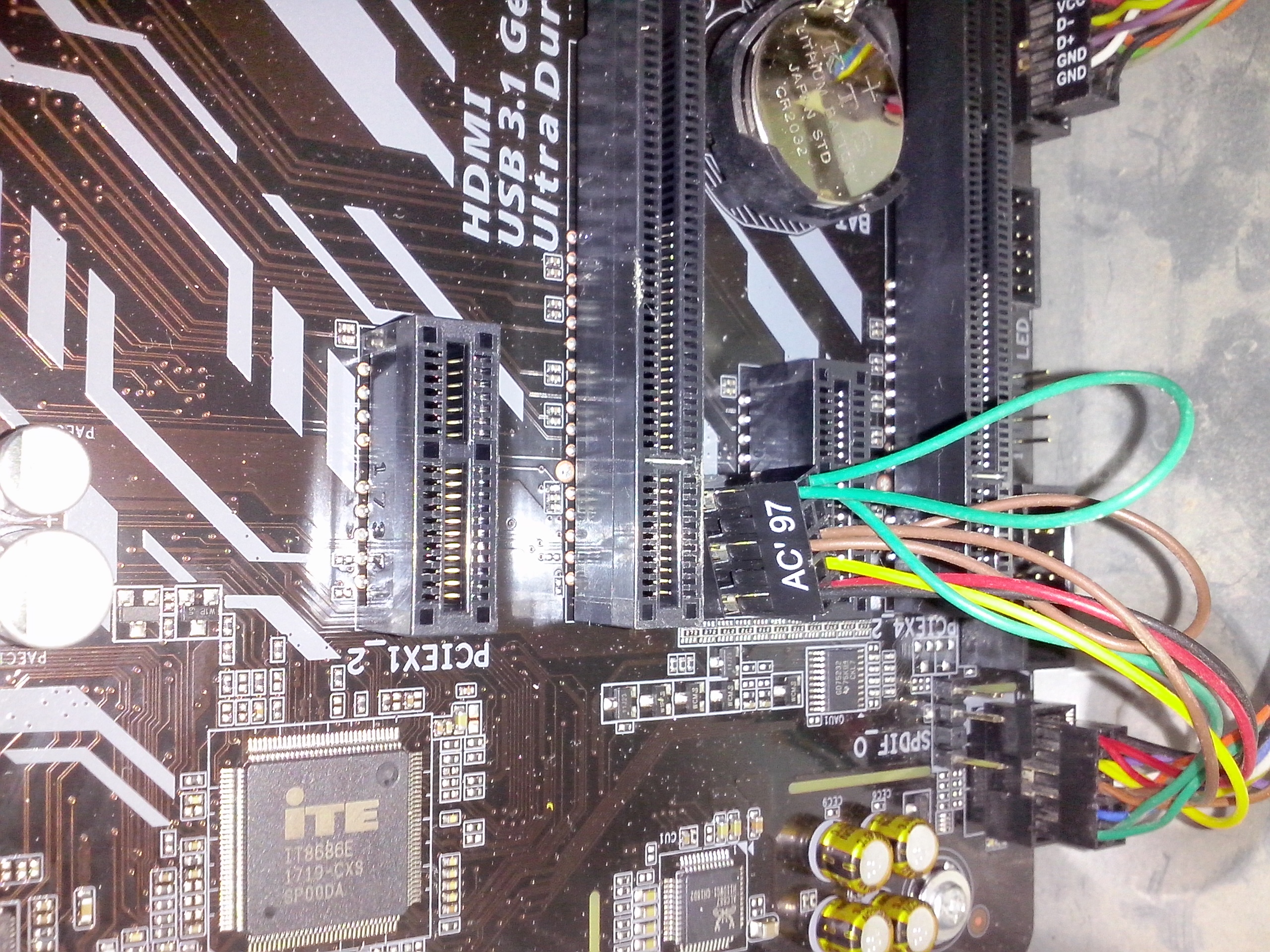

Ich habe dann noch ein paar Fragen. Auf der Frontseite sind zwei LED eingebaut - eine grüne (POWER) und eine rote (HD). Aus irgend einem Grund leuchtet die POWER-LED nicht. Habe ich hier evtl. Plus-Minus vertauscht?

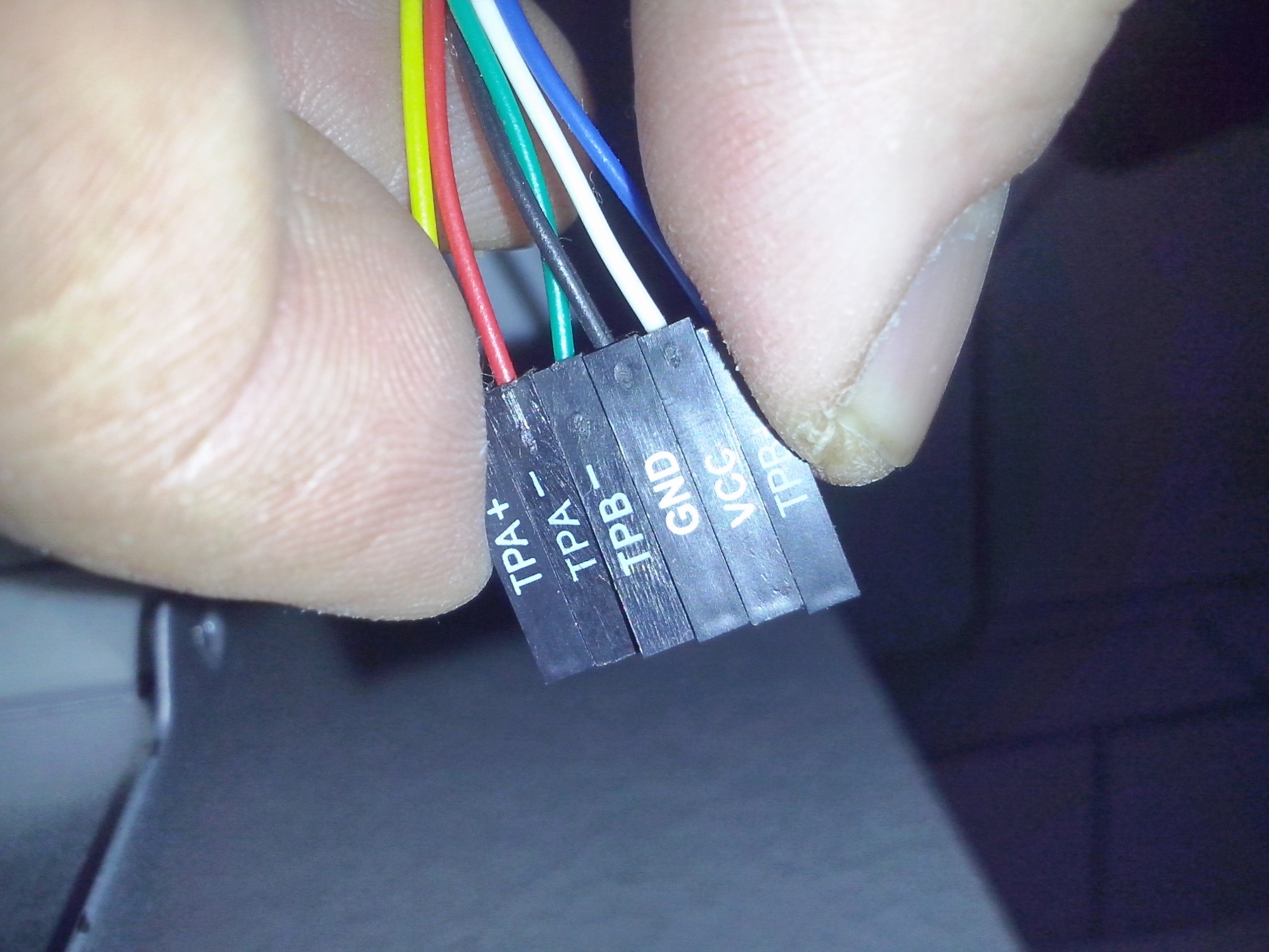

Dann scheint der interne SPEAKER nicht zu gehen - man hört nichts beim Einschalten. Wozu dient der mit AC97 betitelte Stecker? Dann habe ich noch ein Kabel gefunden, für das ich keine Verwendung fand. Es hat die Bezeichnungen TPA+, TPA-, TPB+, TPA-, GND und VCC. Wozu dienen diese und wo würde ich sie ggf. am MB anschließen?
