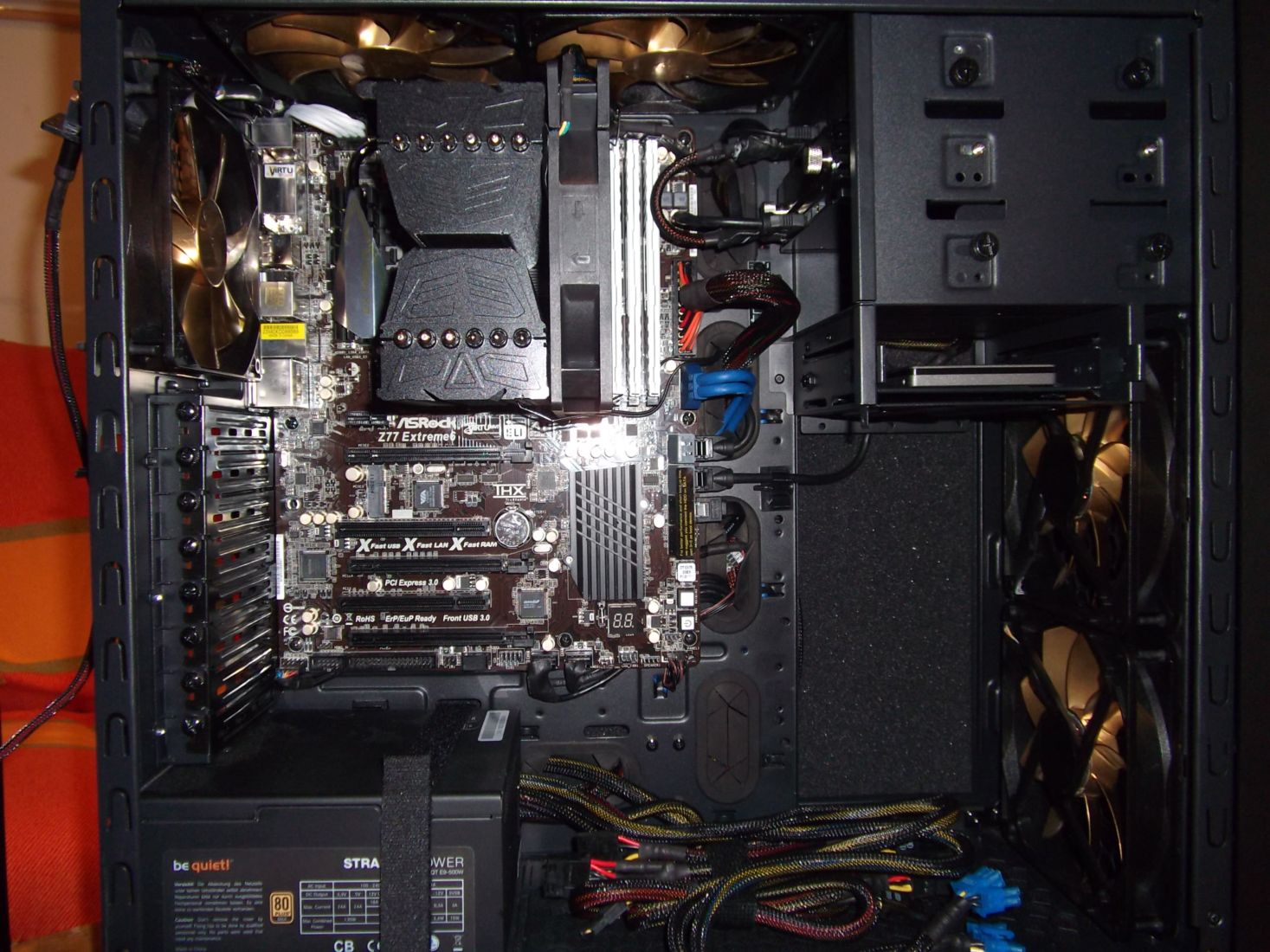

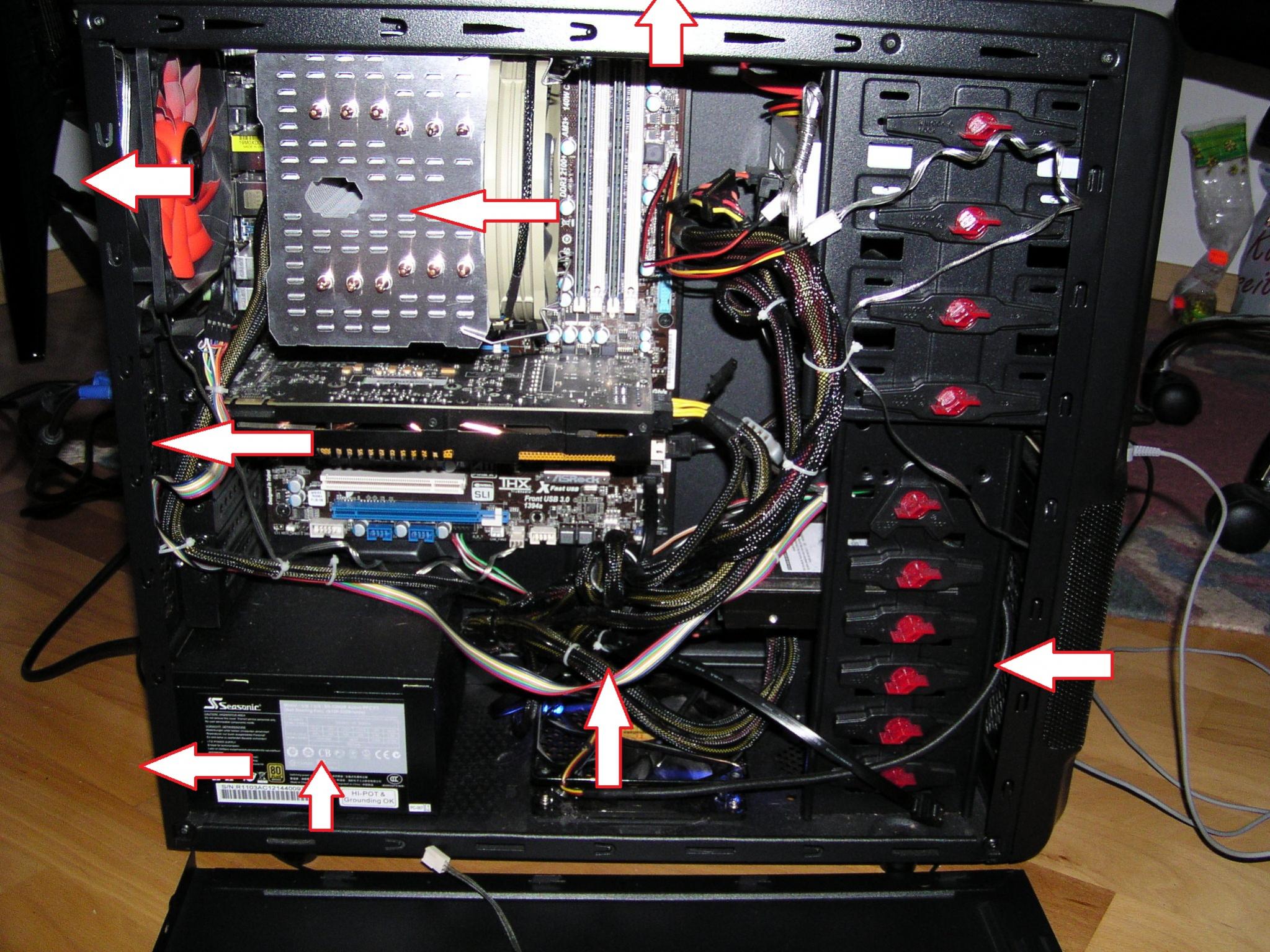

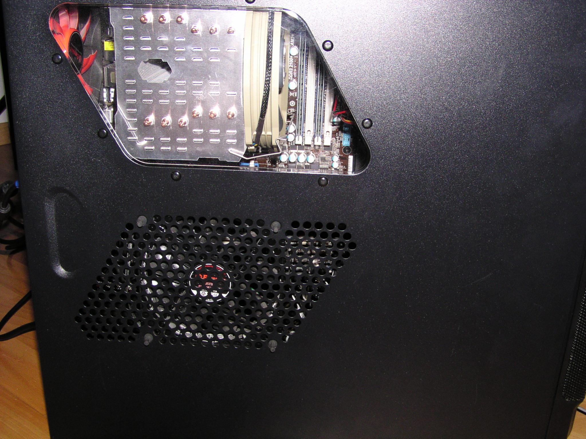

ich hab zur Zeit mein Gehäuse mit 5 Lüftern gekühlt, 3 Lüfter sind Enermax TB12, ein Lüfter ist ein Enermax Magma 12cm, und noch der ursprünglich im Gehäuse verbaute Lüfter. Auf der CPU sitzt ein HR-02 Macho. Restliche Hardware steht in der Signatur. Da meine Graka undervoltet aber immernoch etwa 85° erreicht, und meine CPU wohl auch mit 60° unter Last etwas Kühler sein könnte, wollt ich euch mal fragen, ob meine Kühlung im Gehäuse so überhaupt ok ist. Wie man auf Bild 1 sieht, saugen die Lüfter vorne und unten Luft an, der Lüfter im Seitenteil (siehe Bild 2) bläst raus, ebenso wie der Lüfter hinter der CPU (was mir sinnig erscheint) und der Lüfter der oberhalb vor dem Macho sitzt (hier hab ich Zweifel, wollte den ursprünglich genau über dem Macho montieren, aber der Kühlkörper war einfach zu groß). Ich hab das Gefühl, hier könnte auch weniger mehr sein, oder täusche ich mich? Manche sagen ja, lieber nen Unterdruck erzeugen, andere behaupten widerrum das Gegenteil.
Ebenso weiß ich nicht, was ich mit dem ganzen Kabelsalat machen soll. Das hängt alles mehr oder minder da unten rum, warscheinlich behindert das den Luftstrom auch ungemein.
Und beim Netzteil, das saugt ja unten vom Boden an, ist da überhaupt genug Spielraum zwischen Boden und Gehäuse, oder muss ich mir Gedanken machen, dass das Netzteil mal abraucht?
So, das waren schonmal viele Fragen auf einmal, ich hoffe aber ihr könnt mir weiterhelfen^^

Kabelsalat beseitigen und merken:
Unten, Vorne & SEITE = Luft rein
Oben & Hinten = Luft raus
Ich hab die Erfahrung gemacht, das der Lüfter oben vor dem Kühler zu schlechteren CPU Temps führt. Oben hinten wäre optimal. Ansonsten wie der Baya sagt
Das ist ja schonmal ein ganz guter Anhaltspunkt mir dem Lüfter oben. Werd den dann wohl eher ganz rausnehmen, über dem Macho passts ja leider nicht mehr.
Beim Kabelsalat muss ich mal schauen, den wollte ich sowieso beseitigen, weiß halt nur wie gesagt nicht wohin.
Stimmt ja, lass mal den oberen aus und probier dann.
Wichtig auch, den seitlichen rein blasen lassen.
Kabelsalat mit Klebesockel & Kabelbindern behebn oder hinterm Gehäuse verstecken...
Würde evtl. ein Slim Lüfter darüber passen?
Zum Kabelsalat: Dein Case hat doch Kabelmanagement, versuch halt die Kabel so gut wie möglich nach hinten, hinter das Mainboard, zu verlegen
Kann ich den Magma hinten auch gegen nen TB12 tauschen bzw. reicht das vom Luftdurchsatz dann noch? Weil der Magma ist schon recht laut.
Lüfter an der Seite ist gedreht, mach mich jetzt mal an die Kabel.
Edit: Ja der Slim Lüfter würde auf jeden Fall passen. Danke für den Tipp!
Die Lüfter oben sind im Grunde nur dazu da das kein Hitzestau entstehen kann, ohne diese habe ich höhere Temps, allerdings laufen meine bei unter 600rpm bei max Last, sonst bei unter 400rpm. Kabel solltest du so viele wie es geht hinterm Mainboardtray verlegen.

Ein Seitenlüfter ist meiner Meinung nach nicht empfehlenswert. Unnötig Staub und oft schlechtere Temps, da es den airflow behindert
