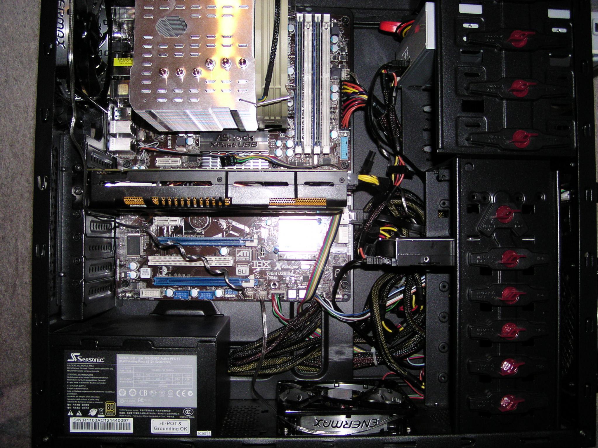

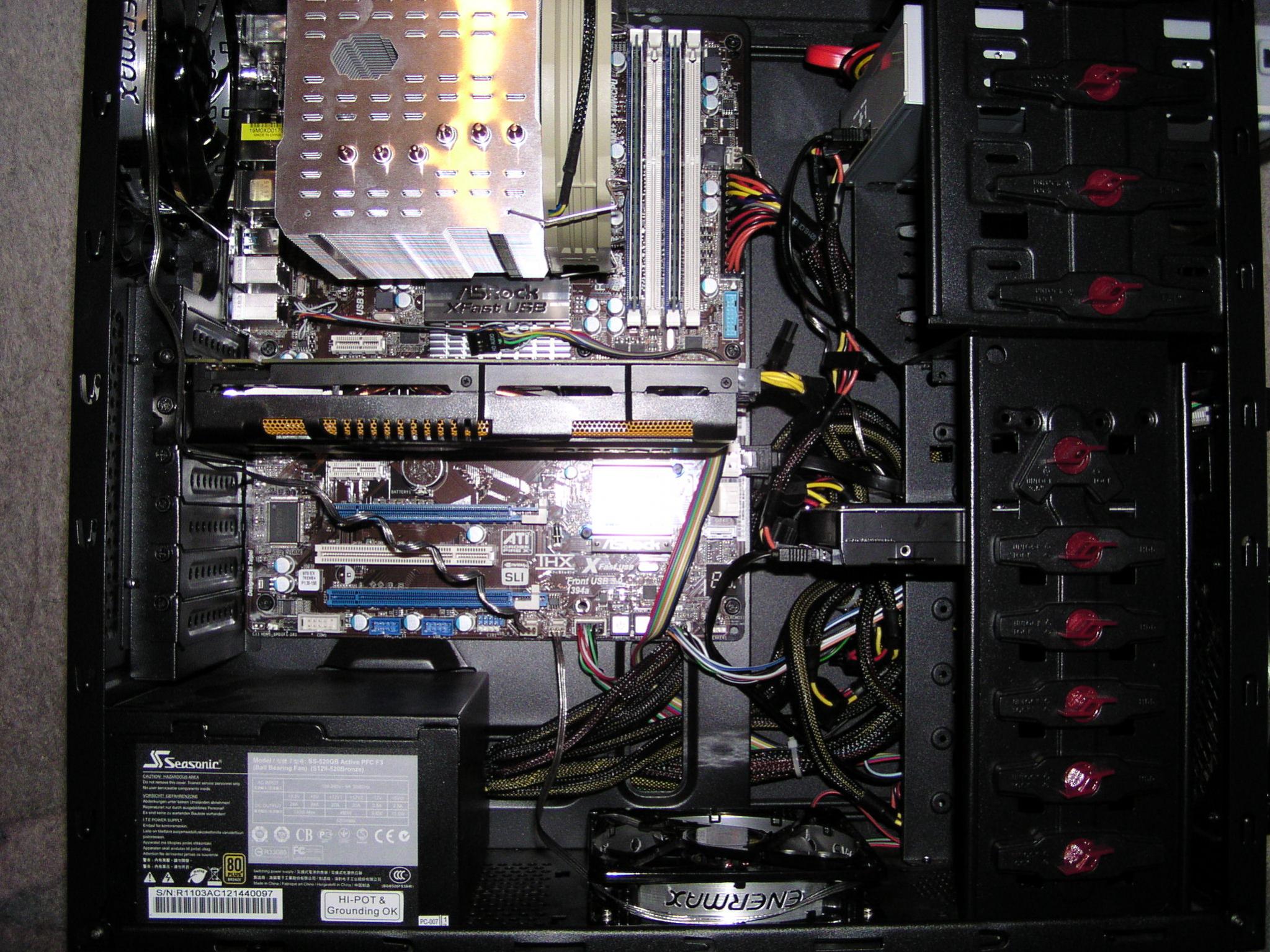

So, hab mich etwas verspätet^^
Ich denke das Ergebnis ist nicht rekordverdächtig, aber wohl auf alle Fälle besser als der Zustand davor.

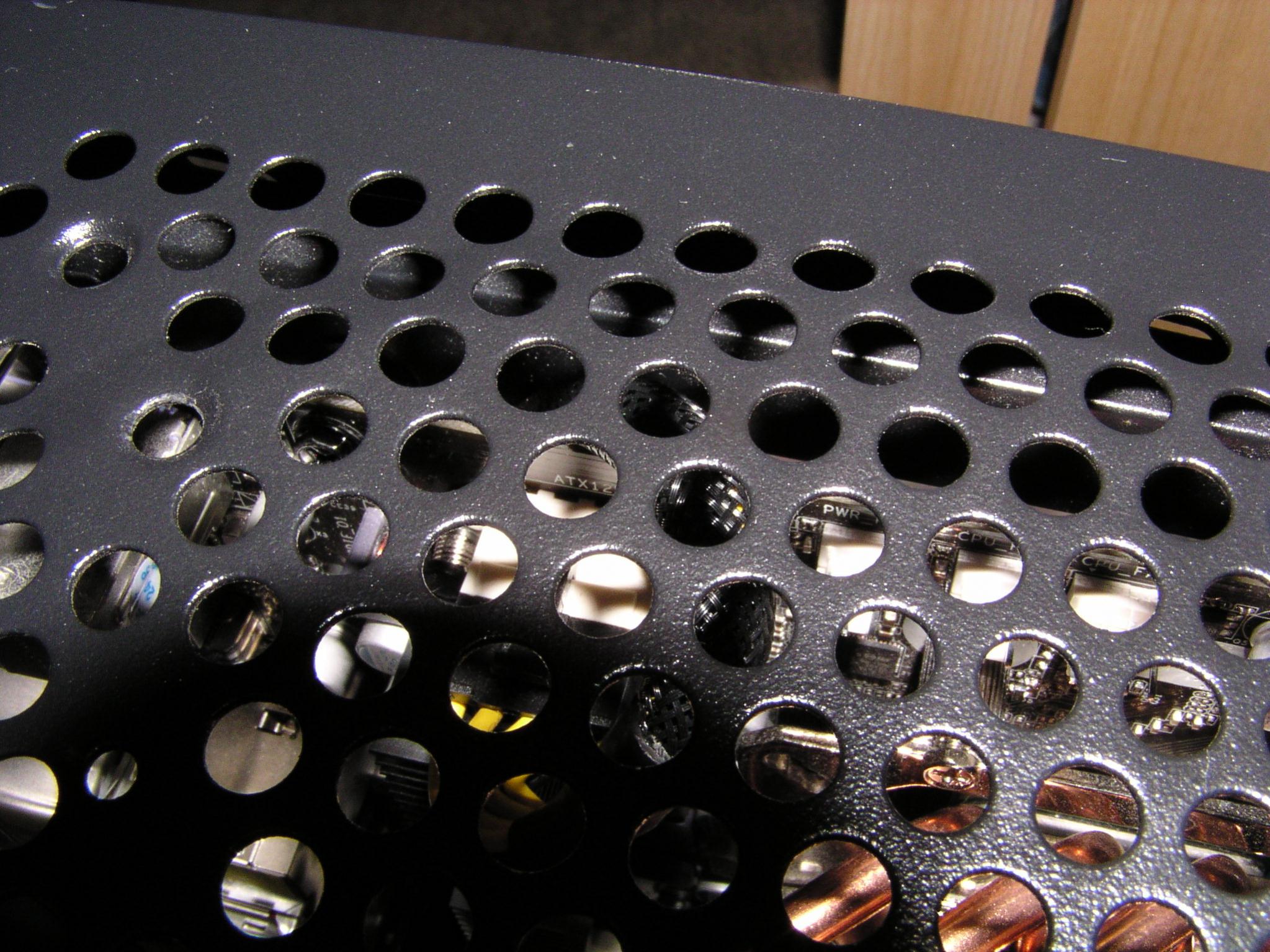

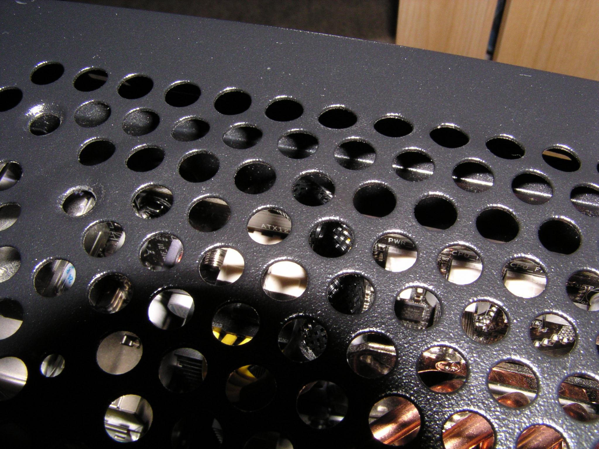

Was ich mich nur frage, das 8pin Kabel für die CPU hab ich in dem Spalt zwischen Mainboard und Oberseite vom Behäuse durchgezogen, da ist es allerdings zwischen Board und Case etwas eingequetscht. Aber nicht zu stark, es hat immernoch genug Spiel um es bewegen zu können, aber trotzdem berührt es sowohl Board als auch Case. Kann da was passieren? Das Kabel ist ja eigentlich genug abgeschirmt um da potenzielle Kurze zu verhindern, oder täusch ich mich? Hab mal ein Bild angehängt, man erkennt es aber leider durch das Lochblech sehr schlecht.
So elegant hab ich die Kabel ehrlich gesagt nicht versteckt/aus Platzgründen nicht verstecken können, aber es ist alles hinterm Mainboardtray bzw hinter dem Festplattenkäfig, von daher ist die Luftzirkulation ungestört. Und das ist mir, auch wenn mich das optische immernoch etwas stört, etwas wichtiger.

Die Verkabelung ist okay, so sollte der Luftstrom nicht weiter gestört werden.
Wird schon gehen mit dem Kabel, so ähnlich war es in meinem alten Gehäuse aus Platzgründen auch ;)

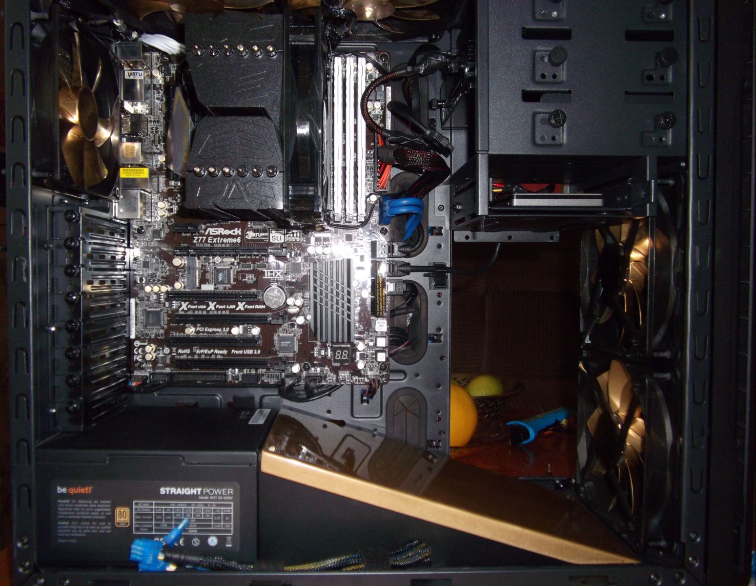

Ich habe oben mal was von Luftleitblech geschrieben, hier mal ein Foto von dem was ich damit meine -das Grundprinzip geht auf einen sehr leisen luftgekühlten Gaming PC bei dem der Airflow modifiziert wird - getestet wird noch:
-Die Grafikkarte (noch nicht vorhanden) soll da durch um 1-2°C entlastet werden, so das Ziel - mal schauen ab es klappt?!

Das sieht aber wirklich recht nützlich aus. Kann mir schon vorstellen, dass es was hilft.
