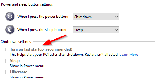

Schalte bei beiden PC den "fast startup" ab wenn noch nicht getan.

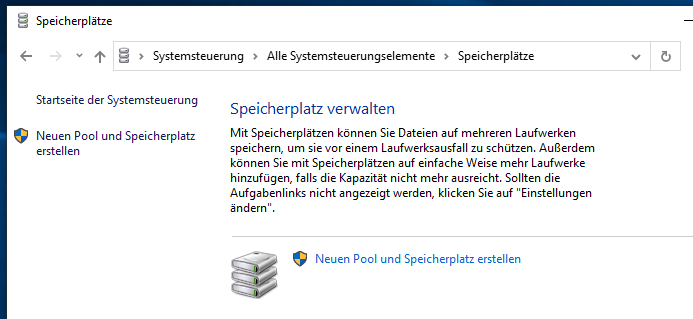

Die Platte ist aber nicht zufaellig in den Speicherplaetzen verschwunden?
Es handelt sich um einen PC mit 2x Windows 10 SSD die auch booten.
https://support.microsoft.com/de-de/help/12438/windows-10-storage-spaces
