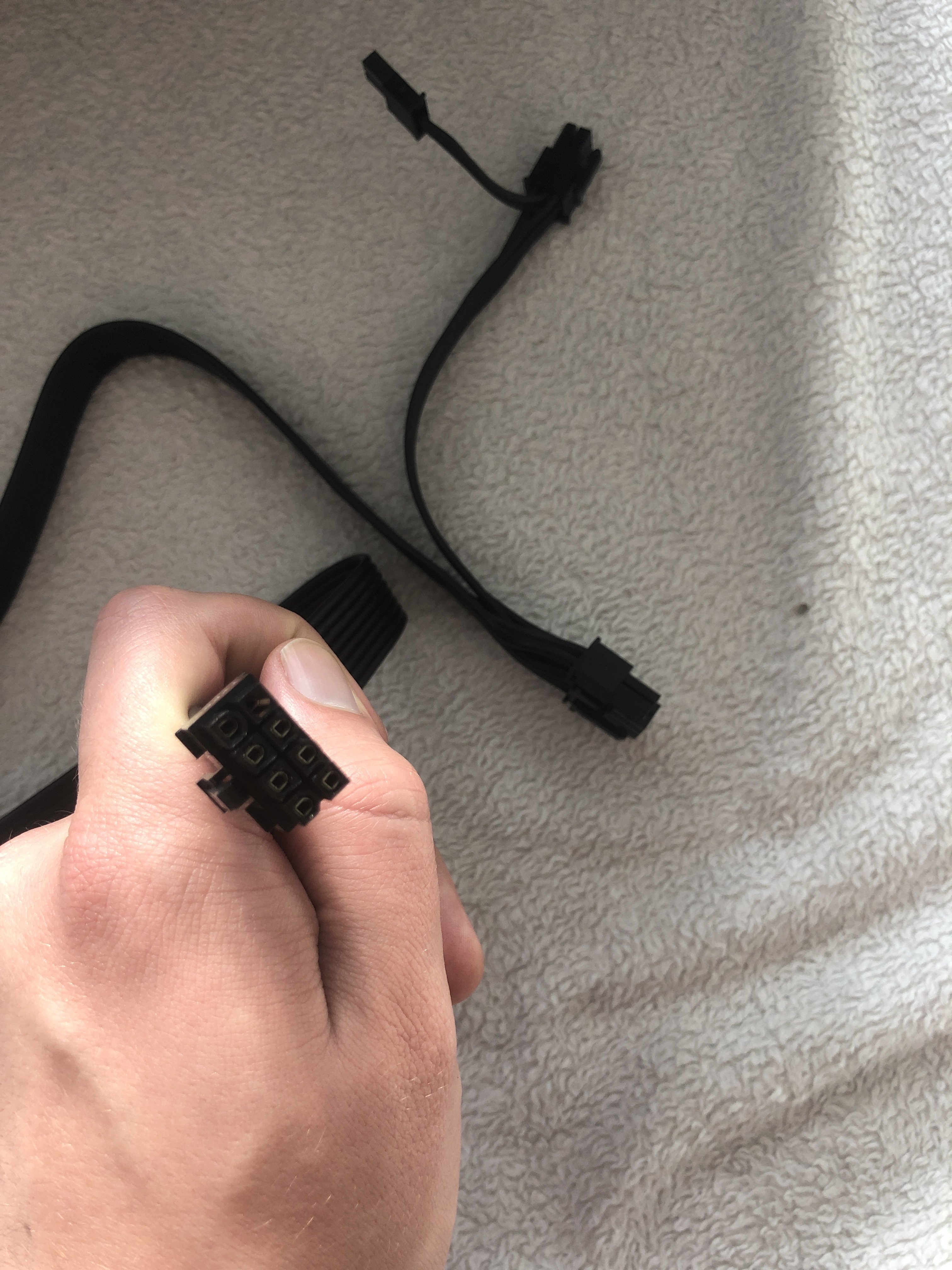

Ich habe eine Frage, die für euch sicherlich leicht zu beantworten ist.
meine neue RTX 3070 benötigt 2 x 8Pin Anschlüsse. Ich habe jedoch nur noch das auf dem Bild ersichtlich Kabel.
Reicht die Leistung mit diesem Kabel aus? ( 2 x 6+2 Pin).
Ich vermute mal nicht, da ich 2 direkte 8 Pin Verbindungen zum Netzteil brauche, oder?
Aber die beiden 6+2 kommen aus einem 8er. Quasi ein Y-Stecker.
Nein, der 8 Pin den du in der Hand hälst auf dem Bild geht zum Netzteil, die zwei 6+2 Pin zur GPU und das reicht, gerade für die 3070.

Mein Vorschlag wäre: Das Kabel nutzen, wie es ist. Beide Acht-Pin-Anschlüsse werden bei einer RTX 3070 ohnehin nicht ausgereizt. Laut CB-Messung kommt das Referenzmodell mit 220 Watt unter Last aus (hier würde auch ein einzelner Acht-Pin genügen), das stromhungrigste hier getestete Custom-Design braucht ca. 260 Watt - auch das bringt zwei Acht-Pin-Stecker nicht an ihre Grenzen. Insofern sollte es meiner Meinung nach keine Probleme geben. Zumal man bei einem Markennetzteil zu recht davon ausgehen darf, es so nutzen zu können, wie es aus dem Werk kommt, inklusive Steckerkonfiguration und allem.
Also ich versuche meine Frage nochmal zu formulieren: kann ich den 8 Pin Stecker mit meinem Netzteil verbinden, um mit den davon angehenden - Y - 2 x 6+2 Pin Steckern meine Graka zu befeuern?

Das denke ich nicht. Wenn es 2x 6+2 bietet dann reicht es aus, und selbst ein gutes RM550x hat auch nur 2x 6+2.
Upps, da muss ich mir meine Gurke wohl mal wieder von innen ansehen :(
Zu spät gelesen. Vielen danke an alle und @cvzone .
