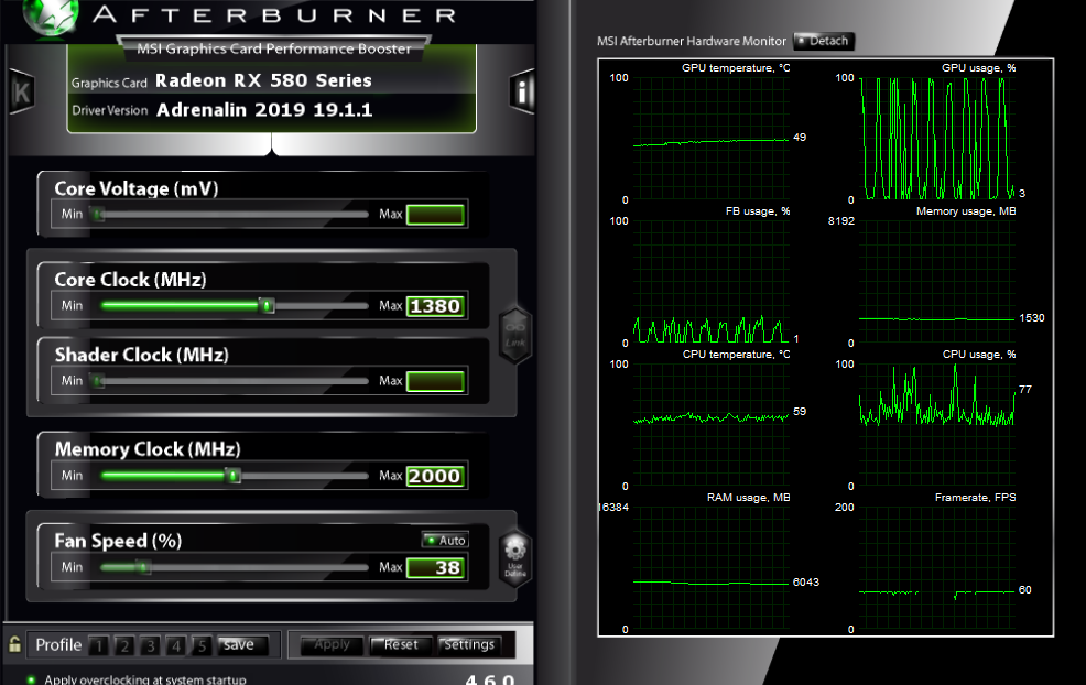

Um die Leistung von GPU und CPU zu ueberpruefen, habe ich MSI Afterburner gestartet um mir die Leistung anzeigen zu lassen. Dabei ist mir aufgefallen, dass die GPU nie konstant belastet wird. Also immer zwischen 0 und teilweise 100% Auslastung springt. (Bild anbei)

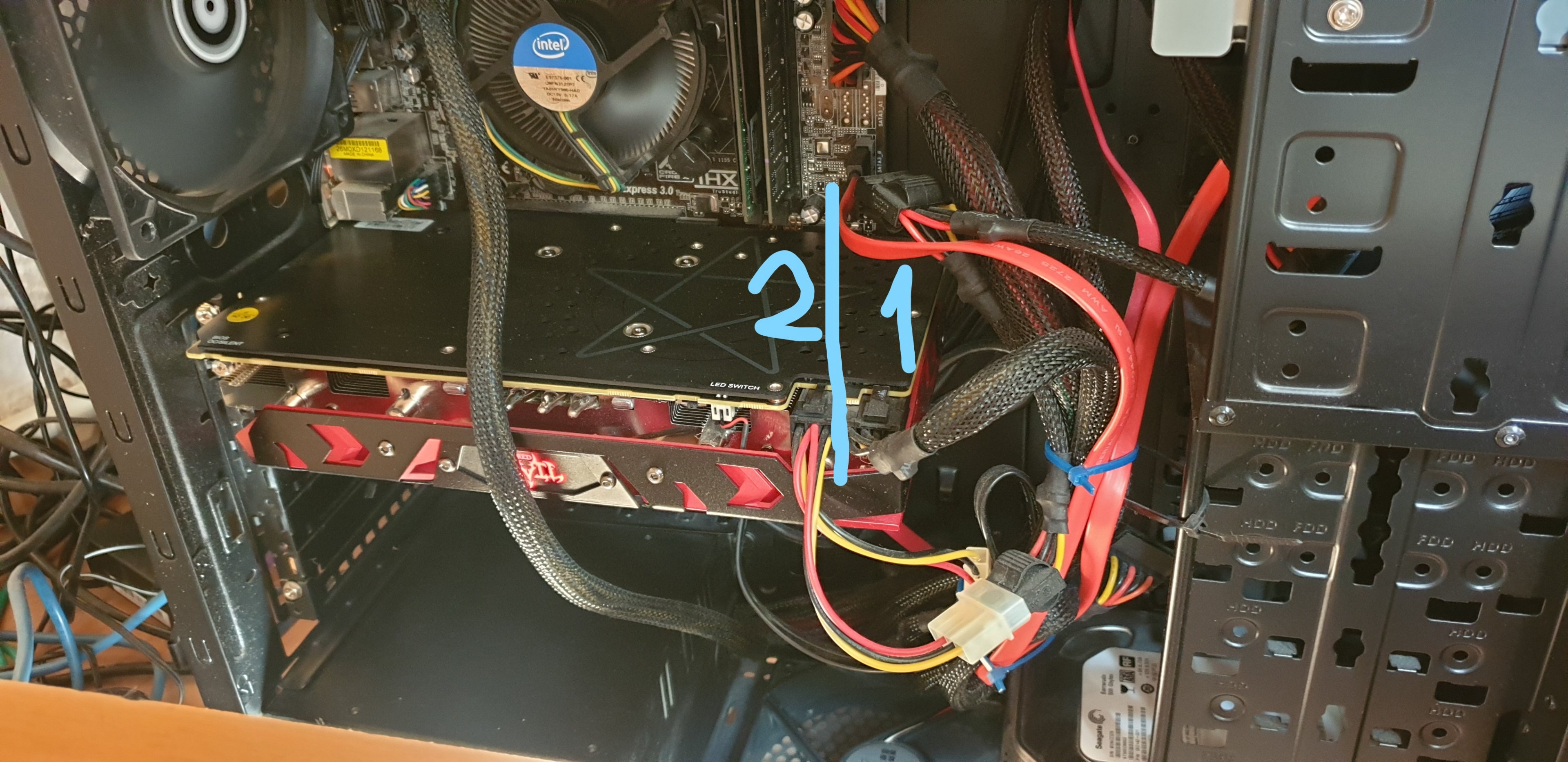

Anbei noch Bilder der Verkabelung der GPU, dabei ist Anschluss 1 mit einem dicken Kabel vom Kabelbaum direkt verbunden, das auch an der alten GraKa dran war. Auf Steckplatz 2 ist ein anderes Kabel dran, was vorher keinen Nutzen hatte und nur rumhing. Allerdings ist dies auch das Einzige Kabel, was direkt vom Kabelbaum noch an die GraKa ranpasst .Zudem ein Screenshot vom MSI Afterburner (zu der Zeit lief auf meinem PC ein Livestream auf Monitor 2 und Path of Exile auf Monitor 1 im Fenstermodus bei einer Aufloesung von 1900x800 und niedrigsten Settings.

Du verwendest nen Molex-Adapter zu 6-Pin 12V und fragst uns warum das System Probleme macht?
Dein Netzteil ist nicht dafür gefertigt worden um gleichzeitig ne RX 580 zu versorgen.
Nenn uns mal bitte den Hersteller und die Netzteilserie.
Reaktionen: Chinaquads und Dandelion
adapter sind immer blöd. welches NT kommt zum einsatz? wenn es nicht die benötigten stecker hat sollte man es höchstwahrscheinlich ersetzen.
das mit der auslastung ist mWn ein anzeigefehler beim Afterburner. gibt da glaube ich irgendne option in den settings die man aktivieren muss.

das Cougar hat doch 2x PCIe 6er ... warum nutzt du die nicht ?

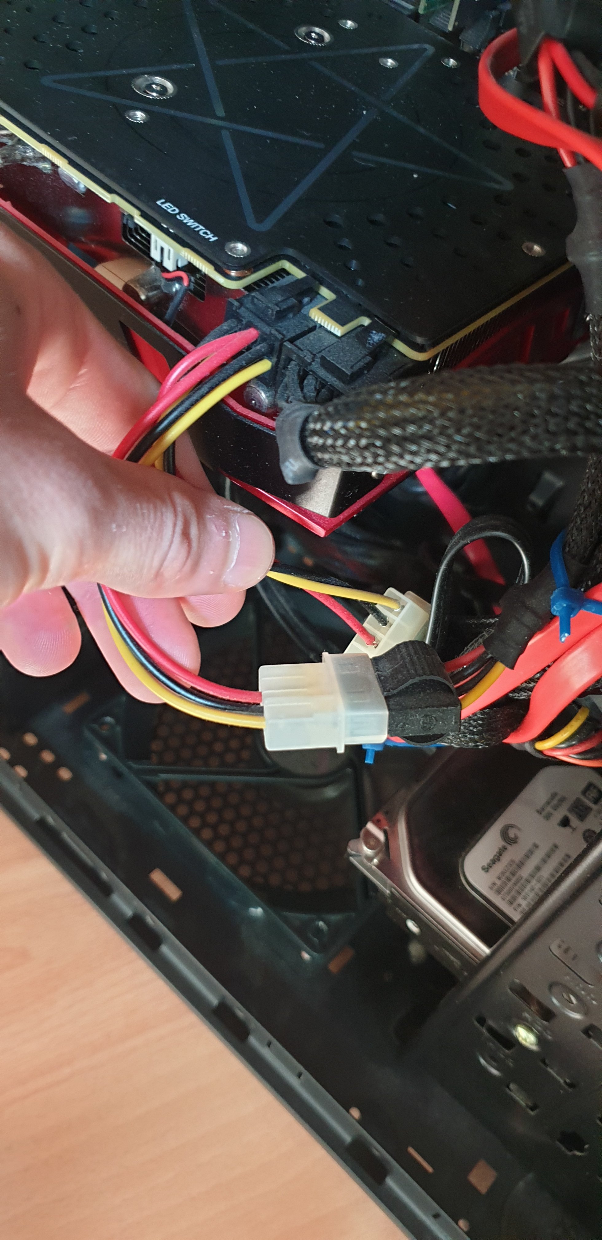

Auf Bild 2 sieht man den Adapter ganz gut, was man nicht sieht, ist ob der zweite Molex Stecker vom Adapter auch angeschlossen ist.
Adapter sind immer eine nicht so wundervolle Lösung.
Ein neues passenderes Netzteil ist bestimmt eine gute Investition.
Ja, beide Molex Stecker vom Adapter sind am Kabelbaum angeschlossen.
