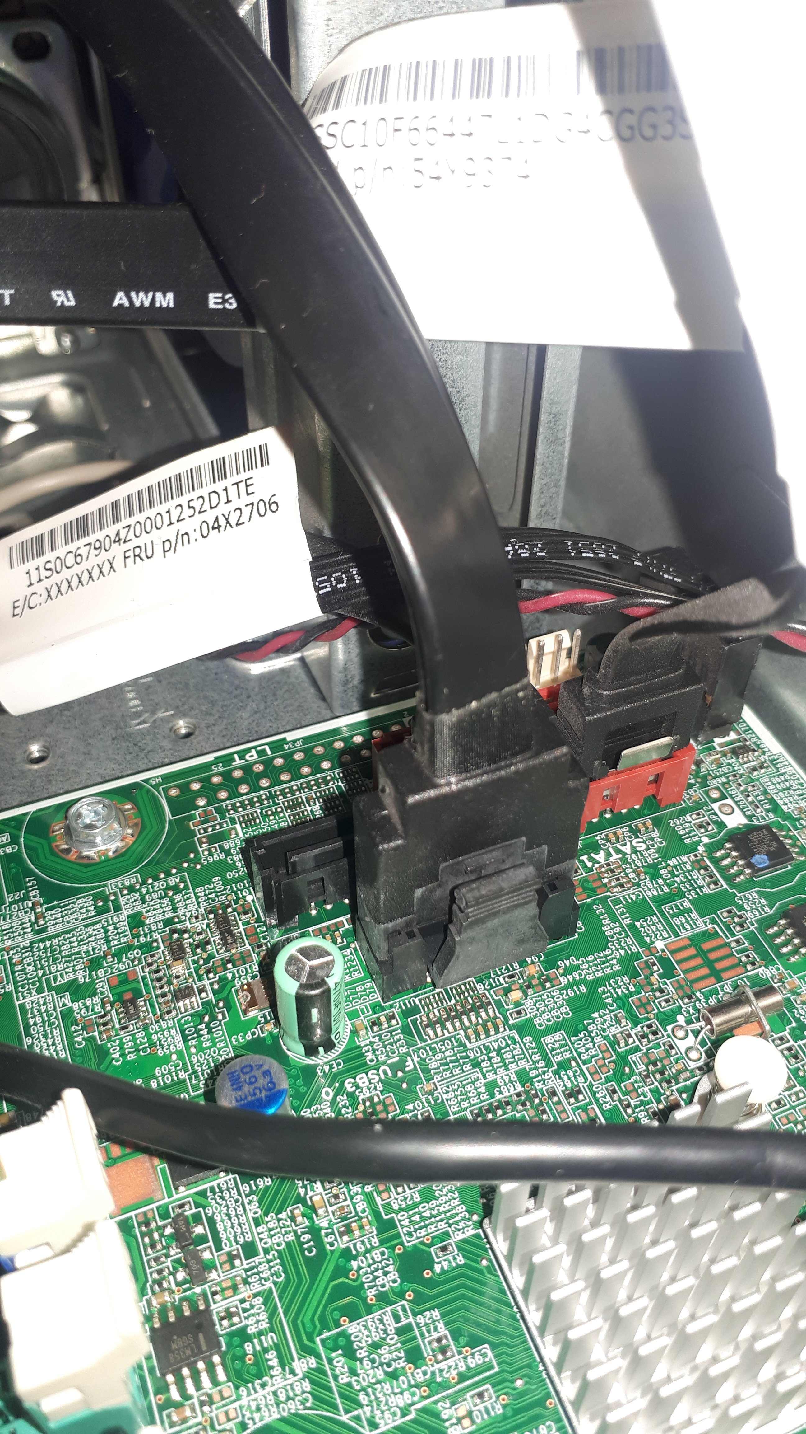

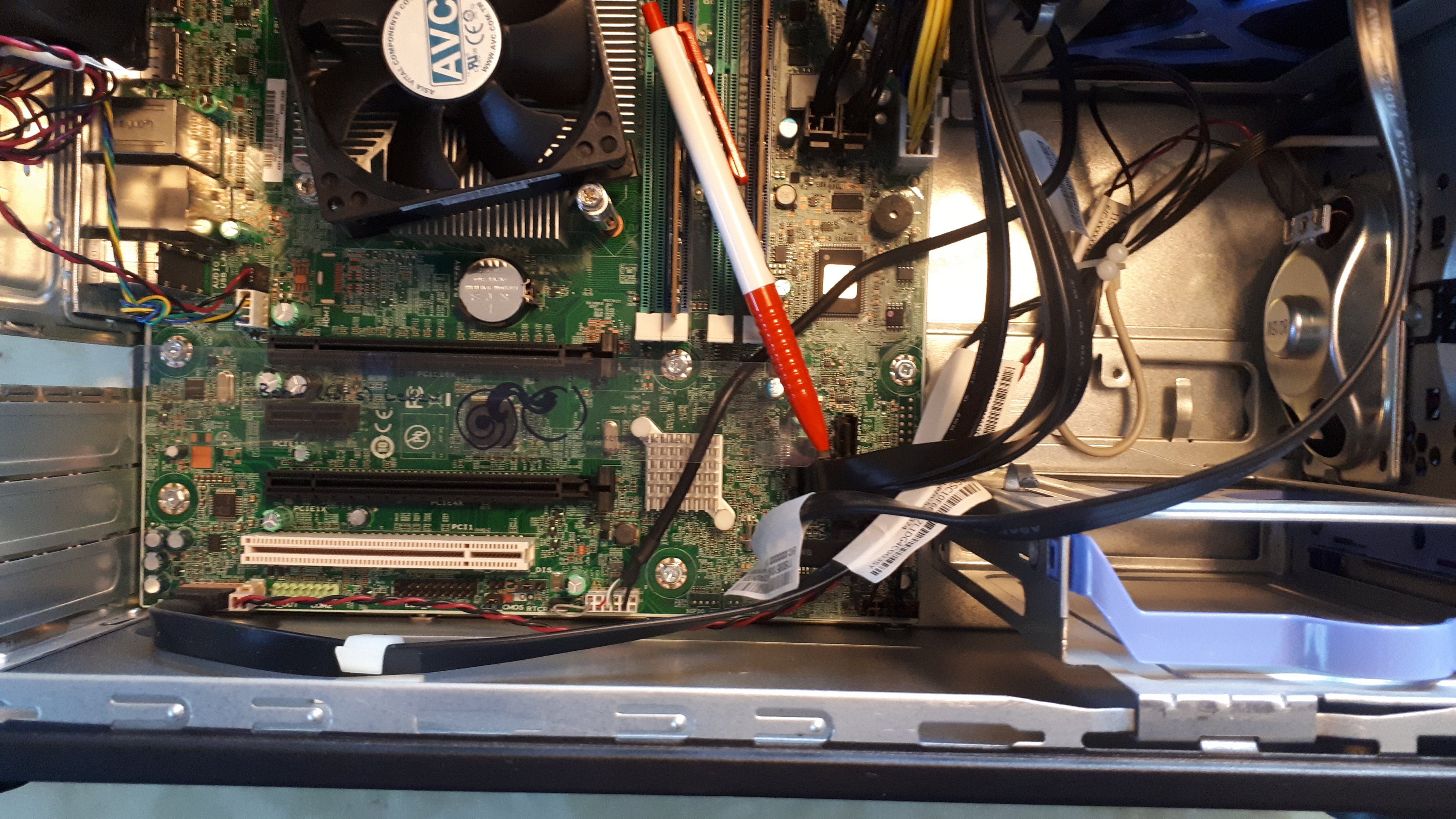

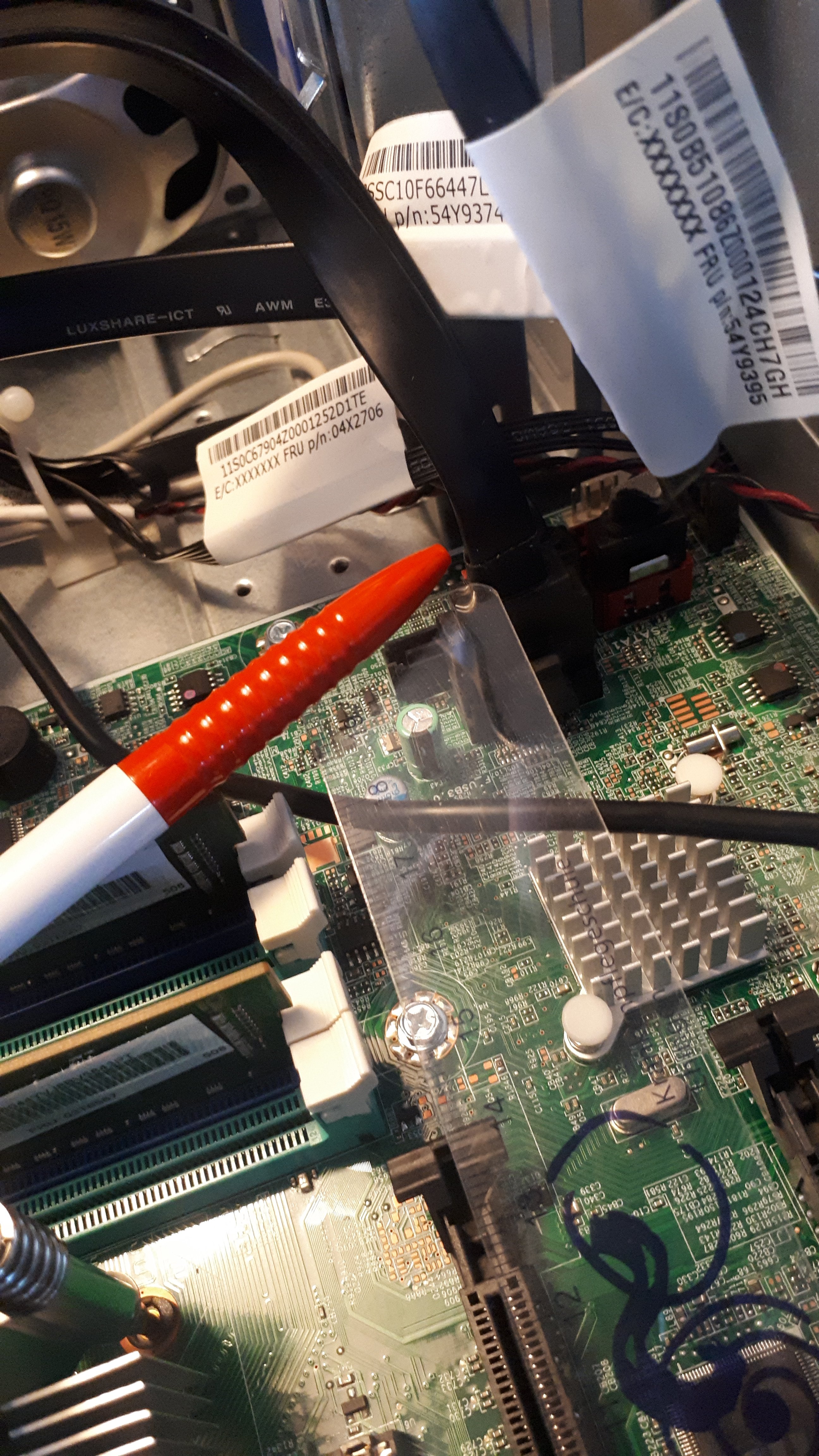

Zunächst mal, mit welchem Stecker kollidiert sie (vllt ein Bild)? u.U kann man den umstecken.
Und dann könntest du auch die verfügbare Länge bis dahin messen, dann könnte man nach passenden Karten suchen.
Es geht doch um die Länge der Karte (von den Anschlüssen bis ganz hinten), oder spielt die Breite hier eine Rolle?
Mach uns doch mal ein Bild, damit man sieht, was da kollidiert ...

Von vorne bis zu dem Stecker (roter Bulli markiert ihn) sind es circa 20cm.

Grundsätzlich abraten... bei dem Netzteil eigentlich ja. Und wer diese Stecker verbrochen hat, gehört geschlagen. :freak:
Ist das Sata? da gibts abgewinkelte Stecker für ein paar Cent.
