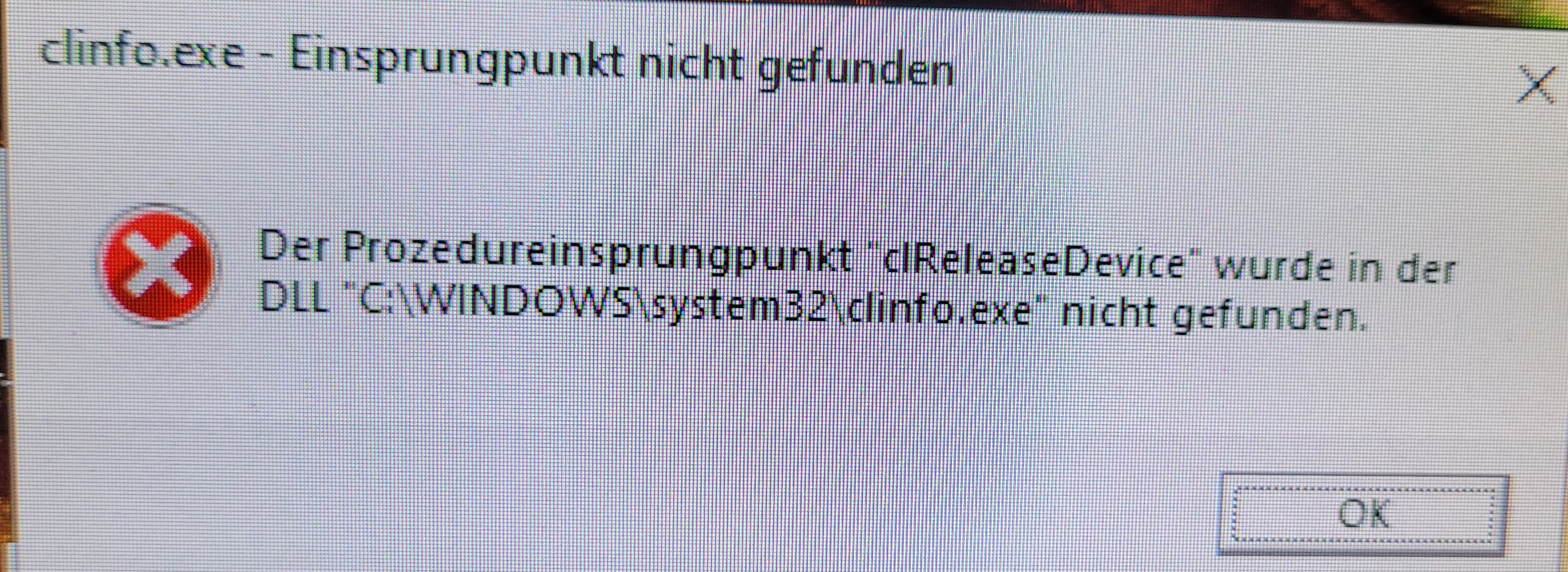

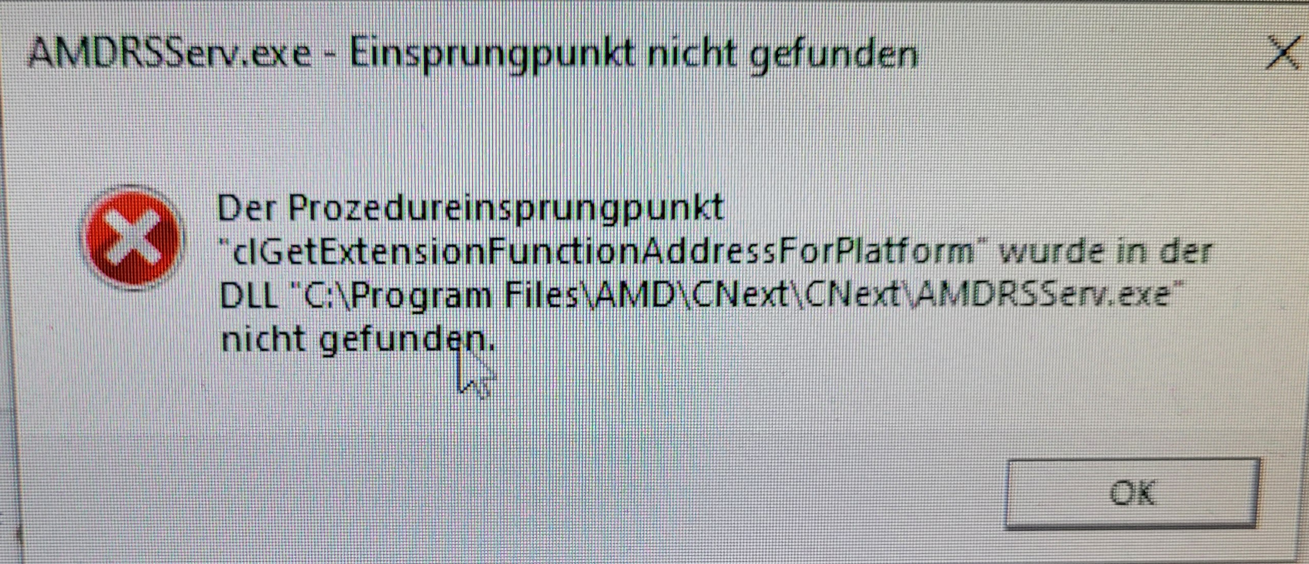

Gestern Abend hat sich mein altes Netzteil verabschiedet, heute wurde mir ein neues eingebaut (siehe oben). Allerdings habe ich zwei Fehlermeldungen (siehe Anhang, ich entschuldige mich für die Fotos, die habe ich gemacht, damit ich die Fehlermeldung selbst besser eintippen kann bei einer Googlesuche bzw. hier). Diese Fehlermeldungen traten wohl nicht beim Techniker auf, dieser sagte mir, dass alles in Ordnung ist.
Allerdings hatte er meine Grafikkarte nicht, da ich die am Abend zuvor ausgebaut habe (um zu sehen, ob die das Problem ist) und ich habe sie auch nicht wieder eingebaut bis ich den PC zurück hatte (da der Techniker sie ja eh ausbauen müsste habe ich gedacht, spare ich ihm und mir die Arbeit).
Die Grafikkarte selbst funktioniert soweit ich es sehen kann gut. Lediglich die beiden Fehlermeldungen kommen auf.
Fehlermeldung 1 (kommt beim Start des PCs auf):
Der Prozedureinsprungsprunkt "clReleaseDevice" wurde in der DLL C:\WINDOWS\system32\clinfo.exe" nicht gefunden.
Fehlermeldung 2 (tritt ebenfalls beim Start des PCs auf und dann noch ab und an danach (z.B. wenn die AMD Software Adrenaline Edition gestartet wird):
Der Prozedureinsprungspunkt "clGetExtensionFunctionAddressForPlatform" wurde in der DLL "C\Program Files\AMD\CNext\CNext\AMDRSServ.de" nicht gefunden.

Welche Grafikkarte war den zuvor verwendet worden?
Hast du den aktuellen Treiber für die Grafikkarte installiert? (Adrenalin 22.11.2)
Reaktionen: Rigras
Naja, ohne Grafikkarte kann der Techniker Dein System ja nicht testen, system startet nicht mal.
Also hat er entweder ne andere eingebaut und Deinen Treiber durcheinandergebracht. Oder er hat gar nichts getestet unter windows.
Treiber deinstallieren und neu machen..
Reaktionen: Rigras
Hast du den aktuellen Treiber für die Grafikkarte installiert? (Adrenalin 12.11.2)
Die Grafikkarte ist die gleiche, aktueller Treiber ist Adrenaline 22.11.2, seit dem 30.11.
Der Treiber ist ja der gleiche, der schon vorher drauf war. Getestet wurde das System dann mit einer seiner Grafikkarten, also auch, wenn der Treiber sich nicht geändert hat, kann das den bereits vorhandenen Treiber durcheinander bringen?
Deinstalliere den aktuellen Treiber und installiere ihn neu, keine Ahnung ob/ warum da was durcheinander kam, versuch es einfach.
Und deine Vorhehensweise die GK auszubauen, und das System so zum durchchecken zu geben war sehr kontraproduktiv, warum macht man so was???
Reaktionen: Rigras
Sag Du es mir nach Treiberneuinstall. Ich tausche Grafikkarten gewöhnlich nicht hin- und her.
Wissen ja noch nichtmal, was für ne graka er drin hatte.
Und Dein Windows-Passwort hatteste ihm auch gegeben oder hat er sich reingehacked? :-) Wenn er in Deinem Windows nicht drin war kann auch kein Treiber durcheinander sein deswegen.. und dann hat er natürlich auch keine Fehlermeldung gesehen.
Vielleicht kam der Netzteil-Knall auch sehr ungünstig gerade bei nem Schreibvorgang auf Platte.. und jetzt sind Daten kaputt. Schwer zu sagen aus der Ferne.
Reaktionen: Rigras
Die Grafikkarte ist das einzige, was ich ausbauen kann. Und da diese noch Garantie hatte, habe ich sie zuerst ausgebaut um zu checken, ob die das Problem verursacht. (Dann hätte ich entsprechend einen Ersatz einbauen können und mich dann später um die Garantie kümmern können)
Wieder eingebaut habe ich sie nicht, da ich mir dachte, dass der Techniker sie sowieso ausbauen muss, um das System zu checken, weswegen ich sowohl ihm als auch mir Arbeit ersparen wollte.
War im Nachhinein nicht wirklich klug gedacht, wird auch für die Zukunft gelernt.
Werde nun mal die Treiber deinstallieren und neu draufladen.
Sieht nach einem Registry fehler aus.
Treiber zuvor mit DDU deinstallieren. Dann erst neu Installieren!
Reaktionen: Rigras und juwa
Ja, Windows-Passwort hatte er und den PC wie gesagt mit einer eigenen Grafikkarte getestet. Treiberneuinstall wird gerade gemacht (alte Treiber sind runter und es gab keine Fehlermeldung).
Wurden mit DDU deinstalliert und werden jetzt neu installiert.
vermutlich durch das aus und einbauen im Windows neu erkannt und Windows Updates haben einen Treiber über den existierenden drübergebügelt.
Installiere den empfohlenen Treiber neu.
Wähle einfach bei der Installation am Anfang:
"Zusätzliche Optionen" - "Auf Werkseinstellungen zurücksetzen".
Dann wird ein Neustart verlangt, danach startest du die Treiber Installation
nochmals ohne zusätzlich Optionen.
Hilft das nicht, versuch Treiber "Adrenalin 22.5.1 (WHQL)", installieren wie oben gesagt.
Beim ersten öffnen der Adrenalin Software wähle das Profil Standard erst mal.
Mach die De-/installation ohne Internetverbindung, sodass Windows Update nicht dazwischenfunkt.
Reaktionen: Rigras
Danke, die Internetverbindung hat das ganze doch behindert, da mir immer die von Windows heruntergeladenen Treiber dazwischen kamen und sich die aktuellen nicht installiert haben.
Nun läuft wieder alles, vielen Dank für die Hilfe an alle!
Reaktionen: Tatortreiniger und Nickel
