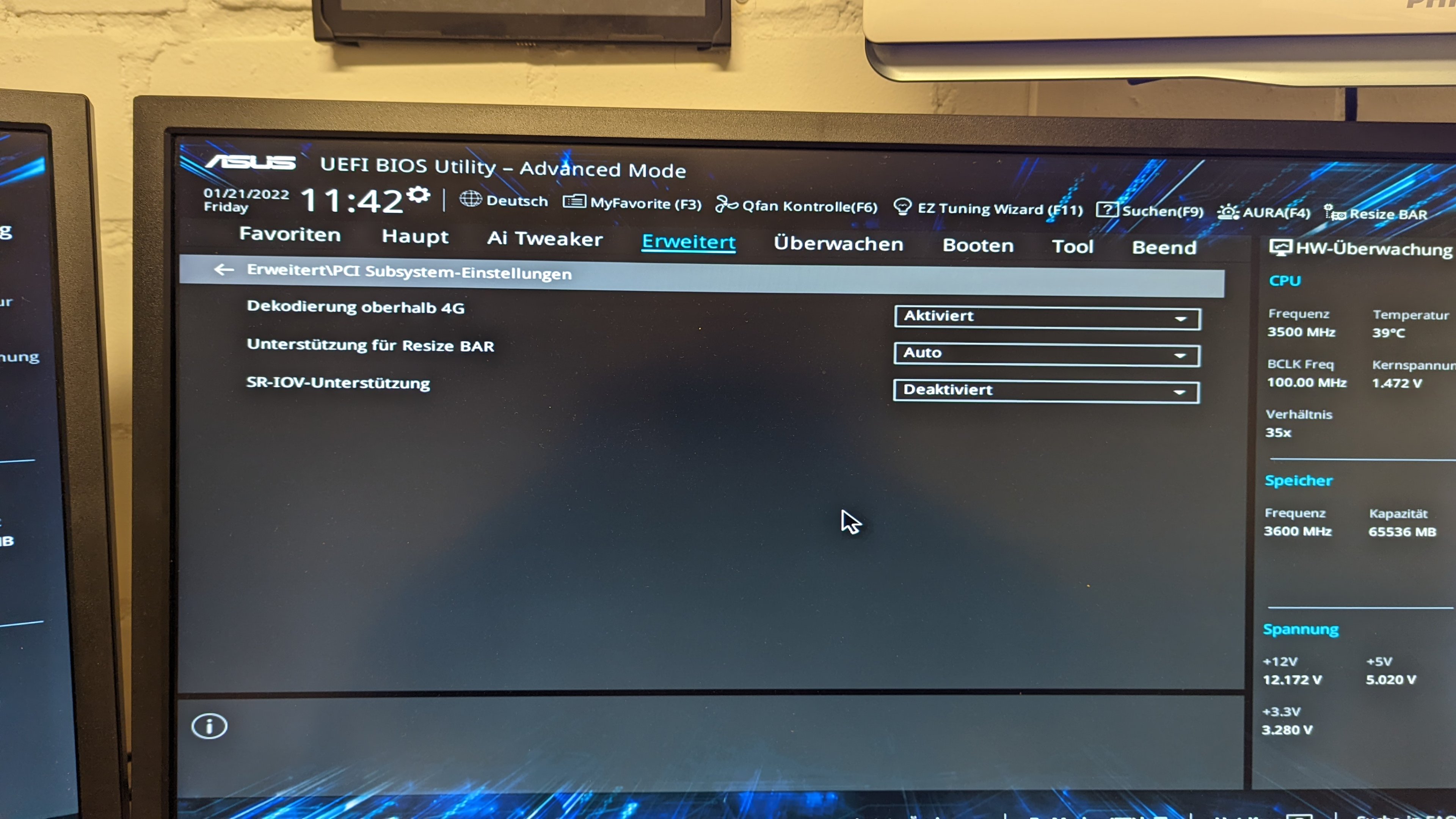

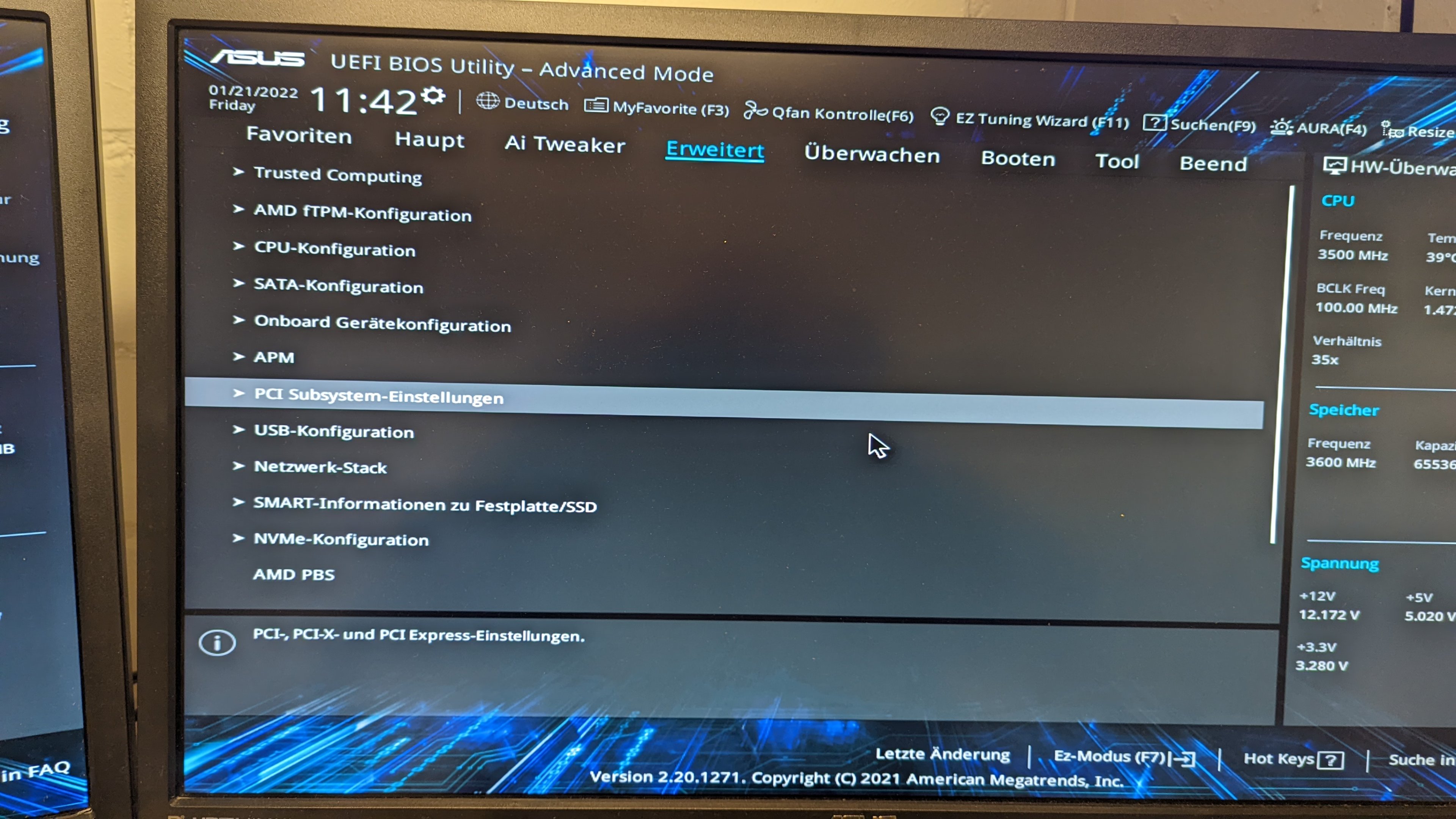

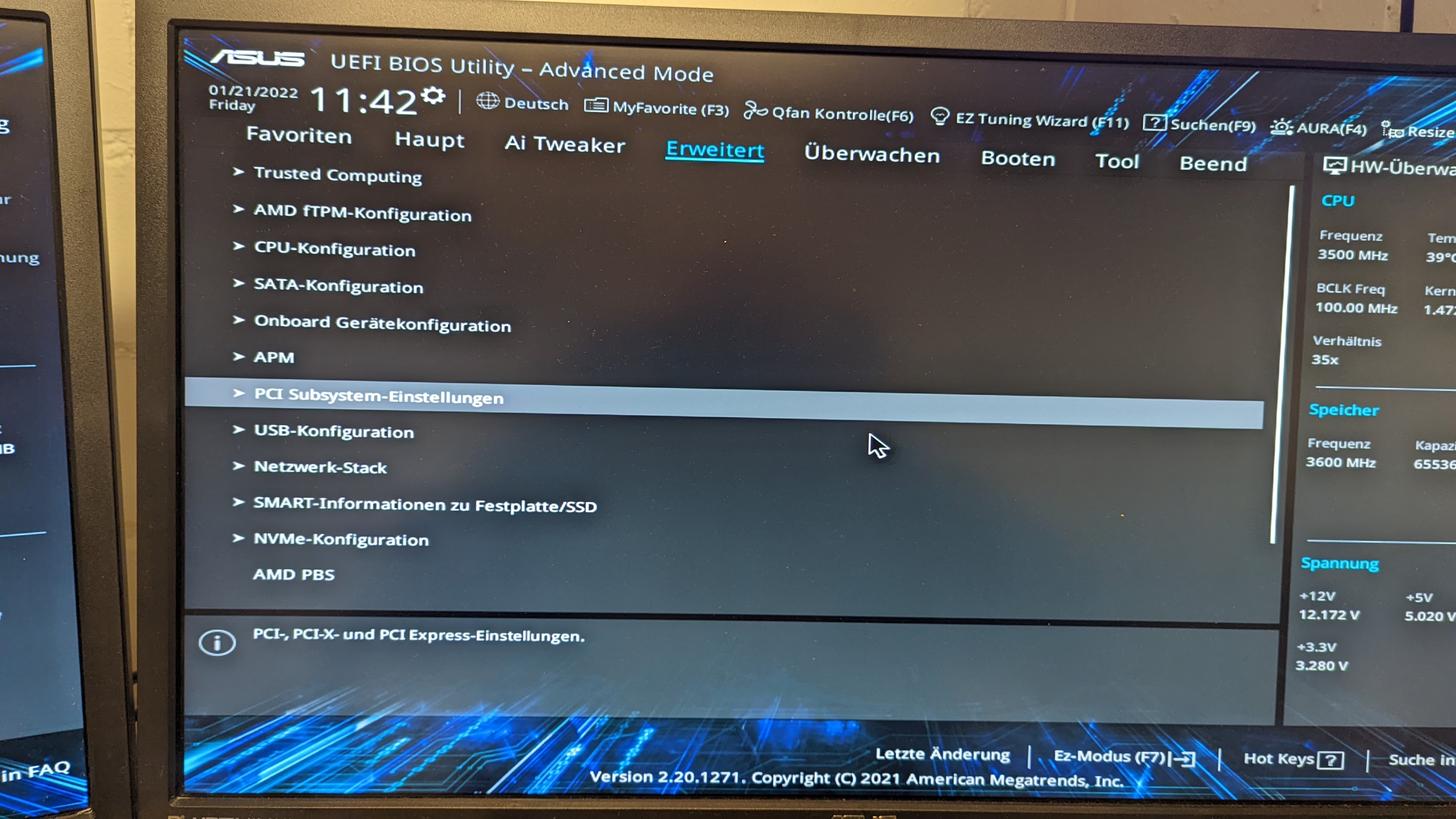

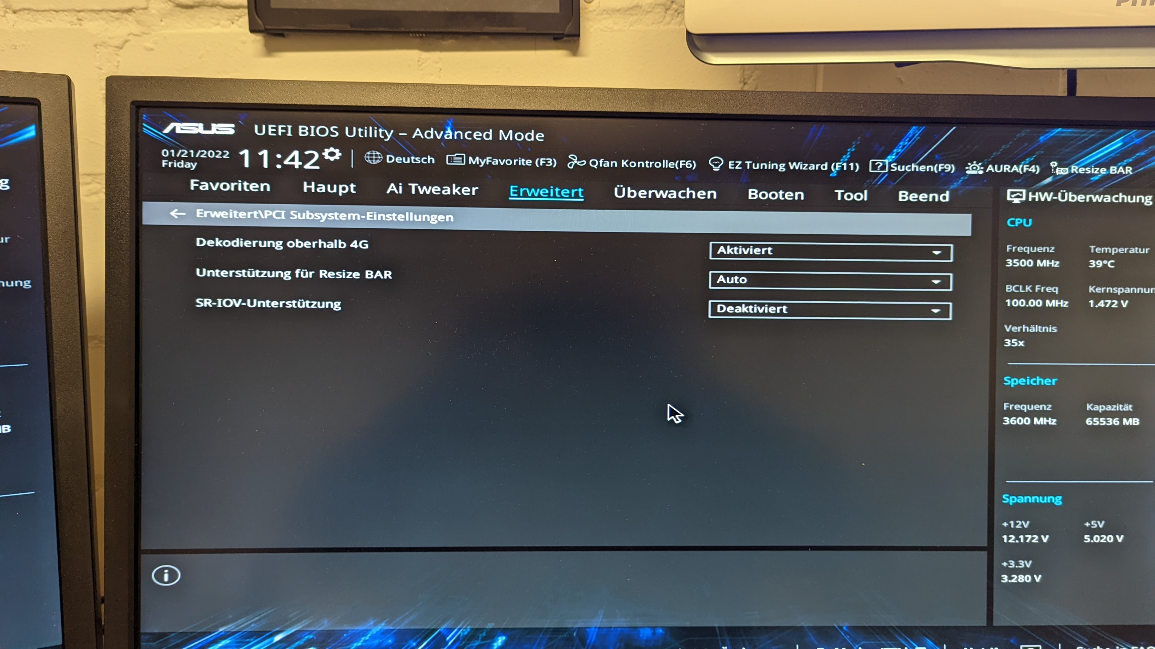

Wichtig ist noch den neusten Chipsatz Treiber und Grafikkarten Treiber zu installieren + das neuste BIOS für das Mainboard zu flashen um dann auch AMD SAM aktivieren zu können, damit die 256 MB schneller Speicher auf der Karte mitbenutzt werden können.
Da du einen 3900X verwendest, wird dies nach dem BIIOS Update im BIOS als 4G angezeigt und muss aktiviert werden.
Nach dem BIOS flash sind allerdings alle BIOS Einstellungen auf Standard. Vorher sich die wichtigen Einstellungen zu notieren, falls welche gemacht wurden.
Da der Thread Ersteller aber nicht weiß, wie man eine Grafikkarte einbaut, hat er vermutlich auch nichts umgestellt. Hier solltest du schauen, ob dein Arbeitsspeicher auf einem vernünftigen Takt läuft und der Infinity Takt muss auch eingestellt werden. Infinity Takt = Arbeitsspeichertakt / 2.
Ziel ist es den Ram auf mindestens 3600 MHZ zu bekommen und den Infinity Takt dann auf 1800 MHZ zu stellen.
Ich vermute mal, dass hier alles bei dir auf Standard läuft (2133MHZ).
RAM vernünftig einstellen und SAM aktivieren, sollte laut meinem Orakel mindestens 10-15 FPS bringen.
