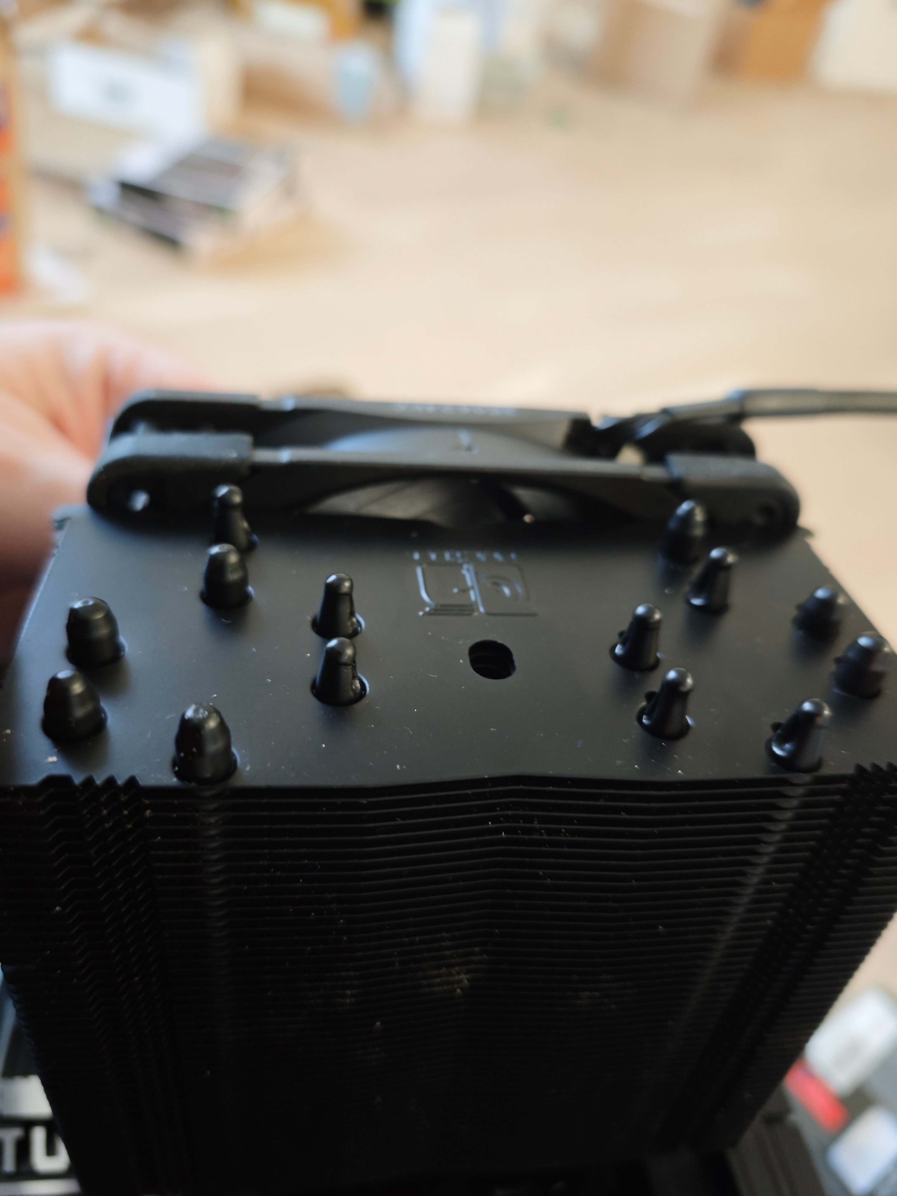

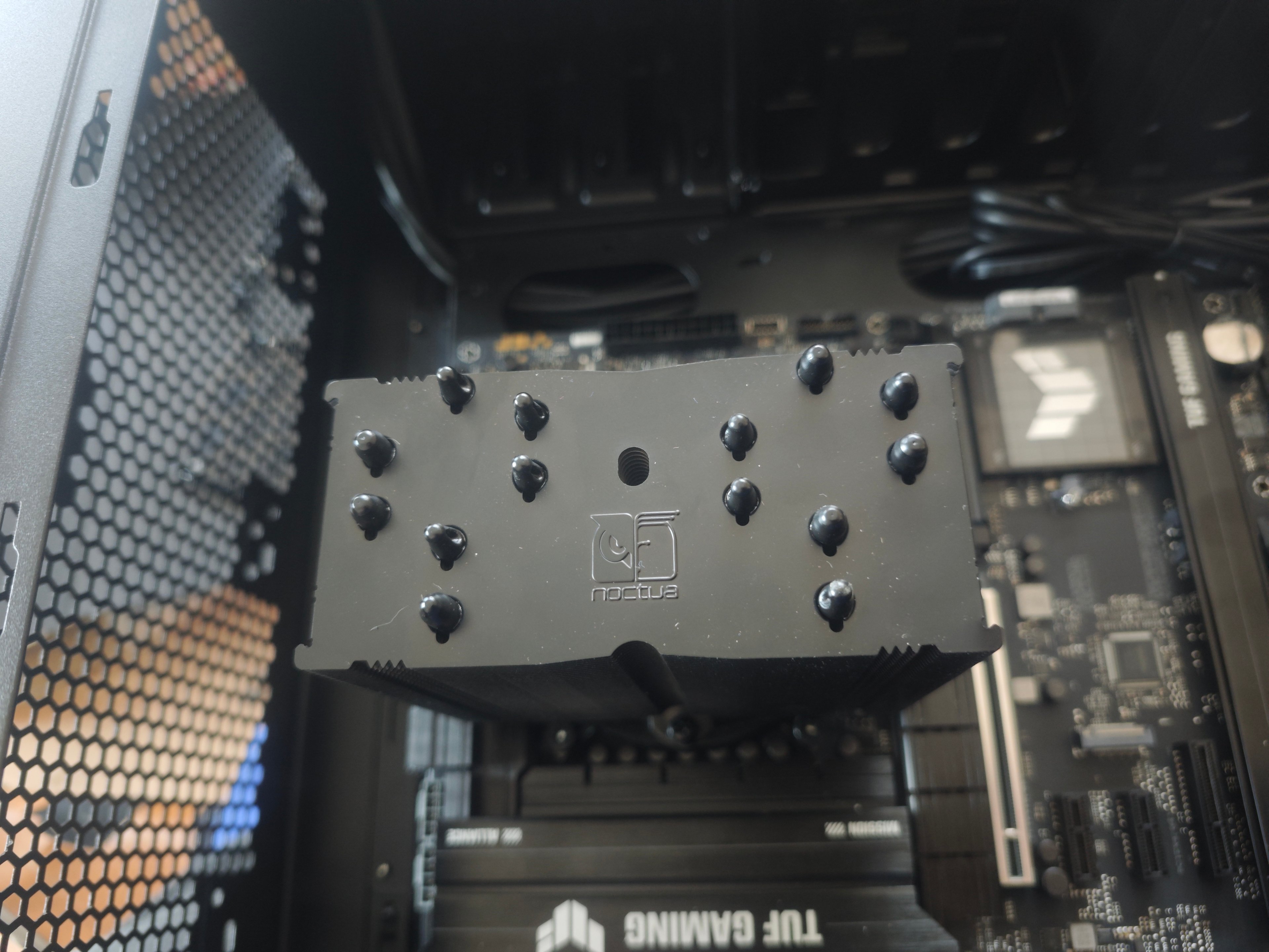

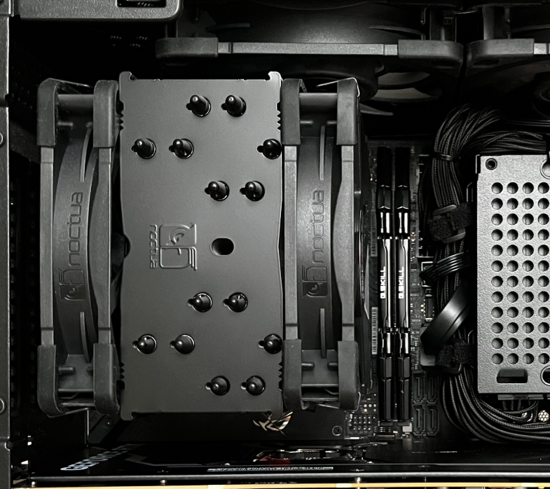

ich habe einen Noctua NH-12A Kühler. Ist es egal in welcher Richtung ich den einbaue? Es gibt zwar horizontal und vertikal. Ich baue ihn horizontal ein. Aber ich könnte den Kühler auch um 180 Grad gedreht einbauen. Also schaut euch mal die Fotos an. Er sieht fast symmetrisch aus. Aber auch nur fast. Ich hoffe ihr wisst, was ich meine.

Aus Sicht der Temperatur sollte es egal sein. Ich würde das aber wie unten einbauen, damit du rechts mehr Platz zum RAM hast.
Reaktionen: Kuristina, Asghan und Johhai
Der Luftstrom sollte auf jeden Fall aus dem Gehäuse führen. Wenn oben Lüfter verbaut sind, kannst du den theoretisch vertikal installieren. Vorraussetzung ist natürlich eine passende Halterung.
Ich hatte hier einen Rechner bei dem der Kühler "falsch" montiert war. Habe den dann um 180 grad gedreht. Ausser das dann mehr platz richtung Ram riegel war hat sich nichts verändert, Temperaturen blieben gleich.
Schöner Kühler.
Bei mir sitzt er so herum, damit ich besser an den RAM herankomme:
Es gibt aber auch Boards bei denen die VRM-Kühlkörper so hoch sind, dass du ihn um 180° drehen musst.
Für die Kühlleistung spielt es absolut keine Rolle.

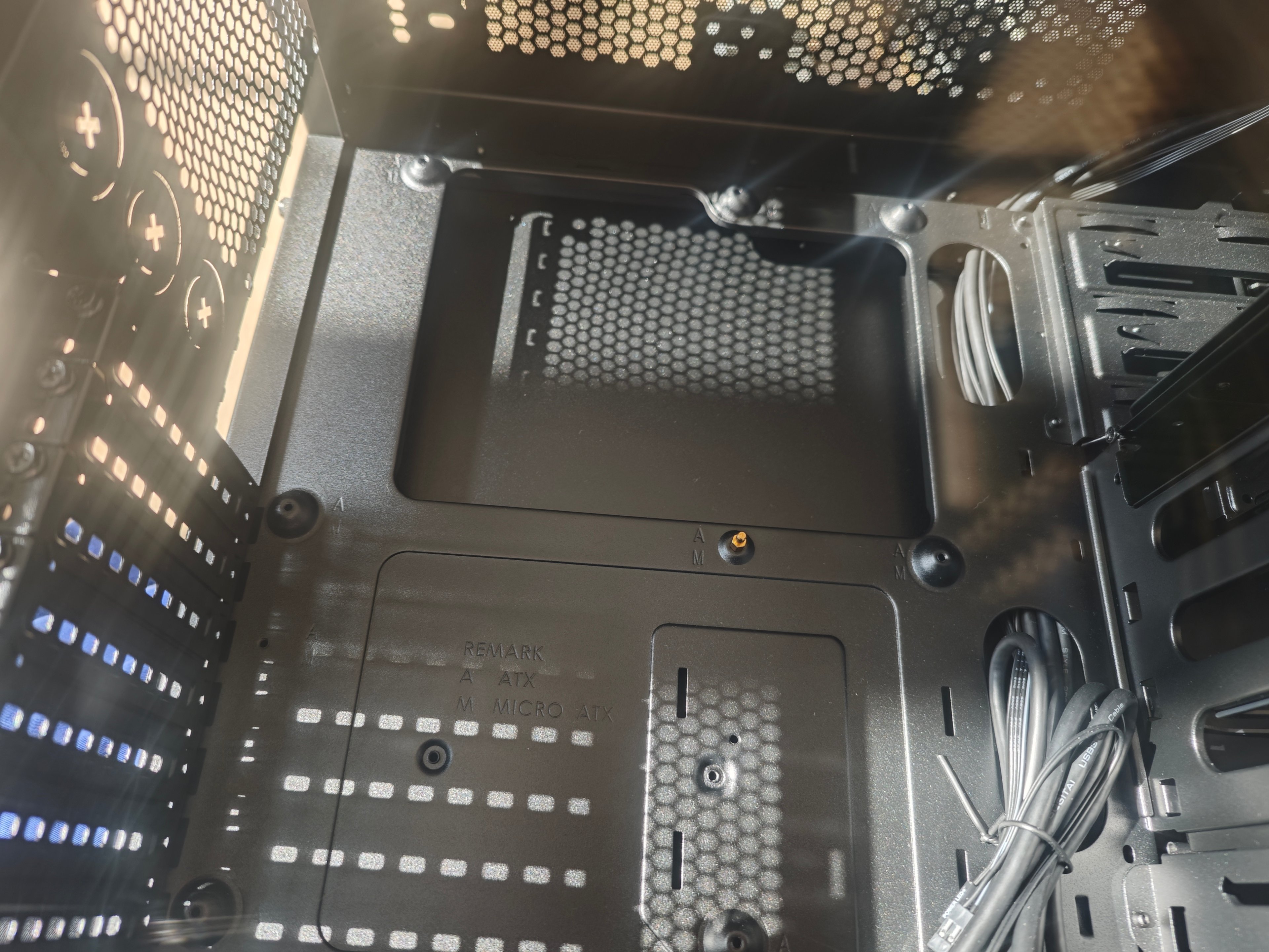

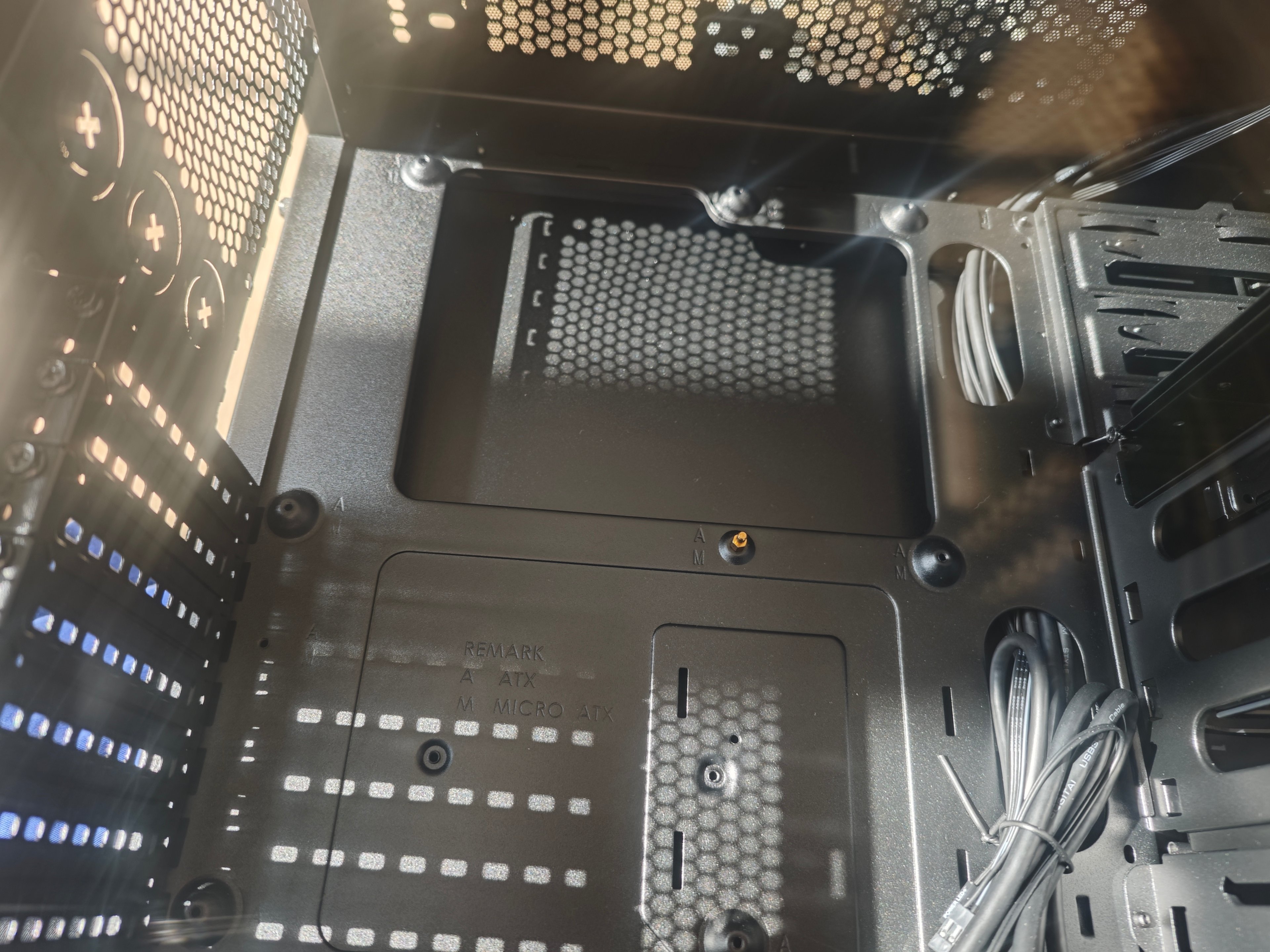

Schaut euch noch mal bitte das Chieftec CW-01B Gehause an. Braucht man für das Motherboard keine Abstandhalter mehr? Weil es liegen nur zwei Abstandhalter bei. Oder braucht man die für etwas anderes?

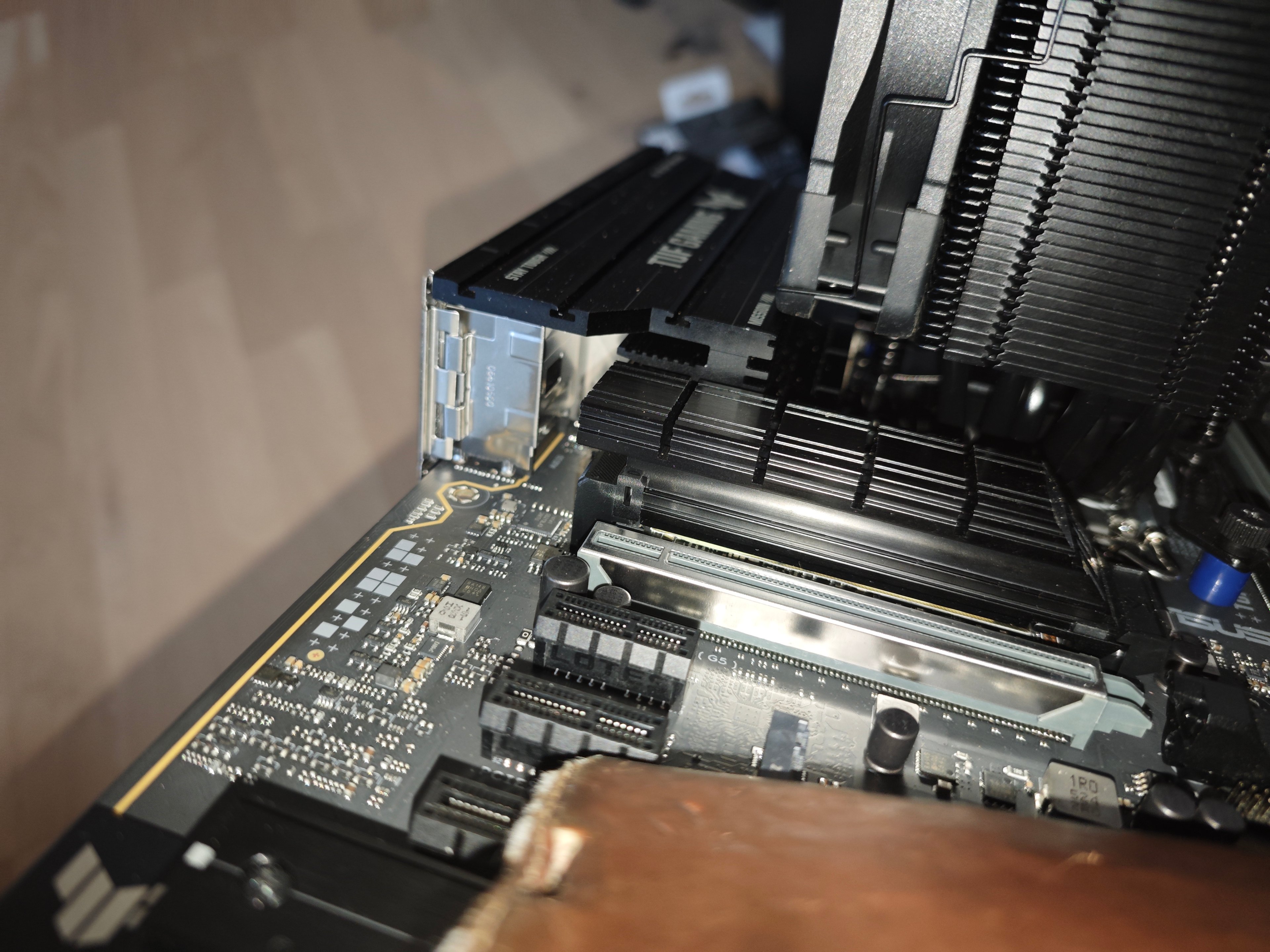

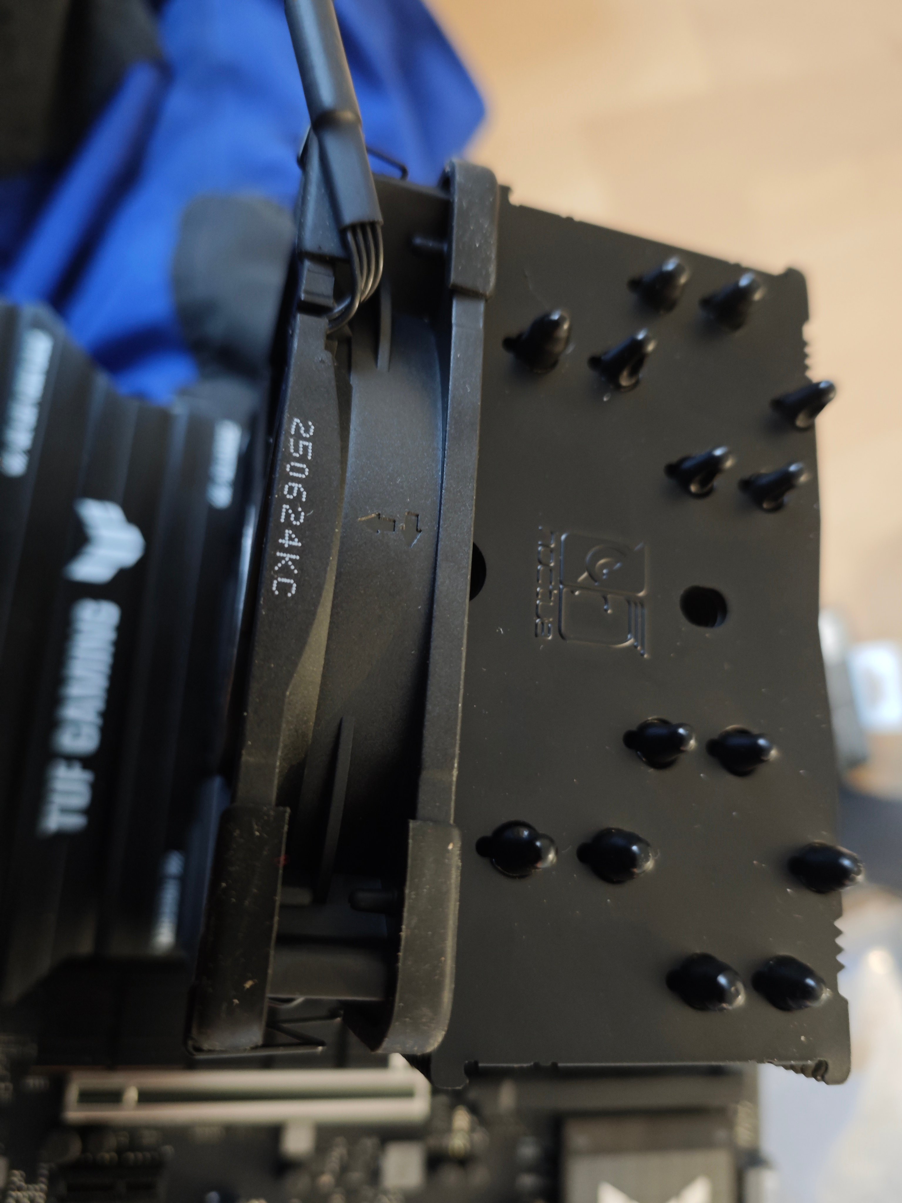

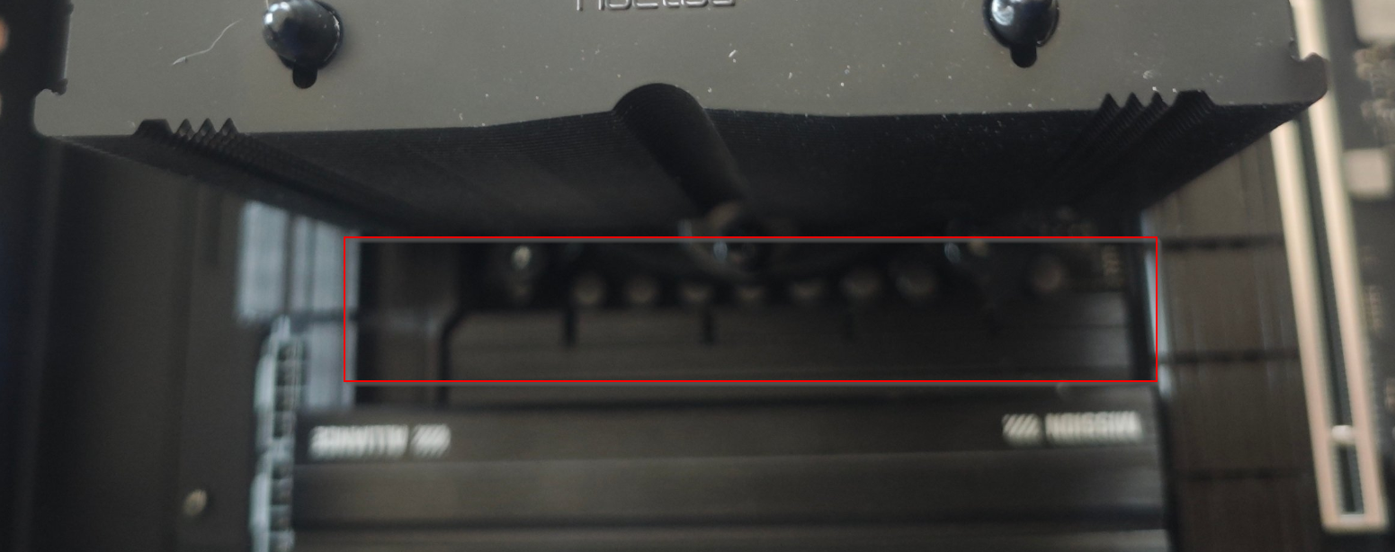

Jetzt habe ich den Kühler in der Standardausrichtung montiert. Aber der linke Lüfter hat zu wenig Platz. Den kann ich nicht montieren. Hat jemand das Asus Tuf Gaming Z890 Plus Wifi und diesen Kühler? Wie habt ihr das Problem gelöst?
Wenn ich den Kühler andersrum montieren würde, dann würde ich wahrscheinlich Probleme mit den Ram Riegeln haben.
Der Lüfter ist aber laut Noctua kompatibel mit dem Board.
Oder habe ihr einfach den zweiten Lüfter weg gelassen?
Weil er nur da unten aufliegt oder weil er dort gar nicht dazwischen passt?
Wenn er nur da unten aufliegt, dann kannst du den Lüfter frei in der Höhe justieren (ich gehe mal davon aus, dass das nicht viel zusätzliche Höhe erfordert?).
@Bully49 Ich habe geglaubt, du meinst das Gehäuse. Da gibt es keine Montageanleitung. Beim Kühler habe ich sie. Den habe ich jetzt standardmäßig montiert und jetzt das Problem mit dem Lüfter.
Braucht das Gehäuse Abstandhalter oder genügen bei dem Gehäuse die erhöhten Schraublöcher?

So sieht es aus. Schaue dir die Fotos an.
Abstandhalter werden nur im Motherboard eingebaut! Das ist unerlässlich.
@Bully49
Ich habe jetzt in einer Bewertung auf Geizhals gelesen, dass das Gehäuse keine Abstandhalter braucht. Die Erhöhungen, die man auf dem Foto sieht, dienen als Abstandhalter. In der Mitte wird das Motherboard gar nicht geschraubt. Da ist einfach nur ein °Anker°. Der positioniert das Motherboard gleich richtig.
Jetzt habe ich noch das Problem mit dem Lüfter, obwohl der Kühler als kompatibel mit dem Motherboard gelistet wird.
Kann mir da jemand weiterhelfen. Oder soll ich da den Noctua Support anschreiben?
@Profirudi

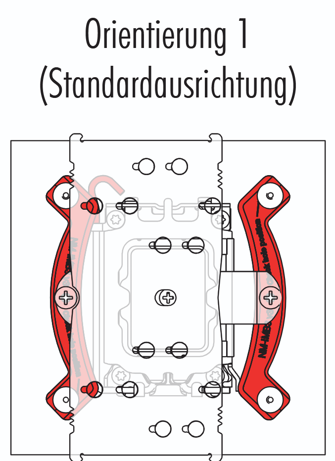

Die lange Anschraubhalterung laut Abbildung aus Beitrag 3 zeigt vom Kühler Richtung RAM und der Lüfter wird auf der RAM Seite als Push installiert. Ist das nun der 12S Chromax oder 12A? An sich sollte überhaupt kein Problem bei der Kühler-Lüfter Installation bestehen, wenn auch ein Nachfragen immer gut ist.
Beim Einsatz eines intel 285K frage ich mich aber, warum kein weit günstiger Doppeltower genommen wurde, falls der Noctua Kühler nicht schon vorhanden war. Da empfiehlt es sich wohl die Push/Pull Konfiguration je nach CPU Lasteinsatz zu nutzen.
Das habe ich auch gemacht.
Ein 12A Chromax.
Ich hänge dir noch einmal das Foto. Hier siehst du das der Pull Lüfter nicht passt. Zwischen Kühler und VRM ist zu wenig Platz. Oder soll ich den zweiten Lüfter weglassen?
Das Board ist aber laut Noctua kompatibel mit dem Lüfter.
