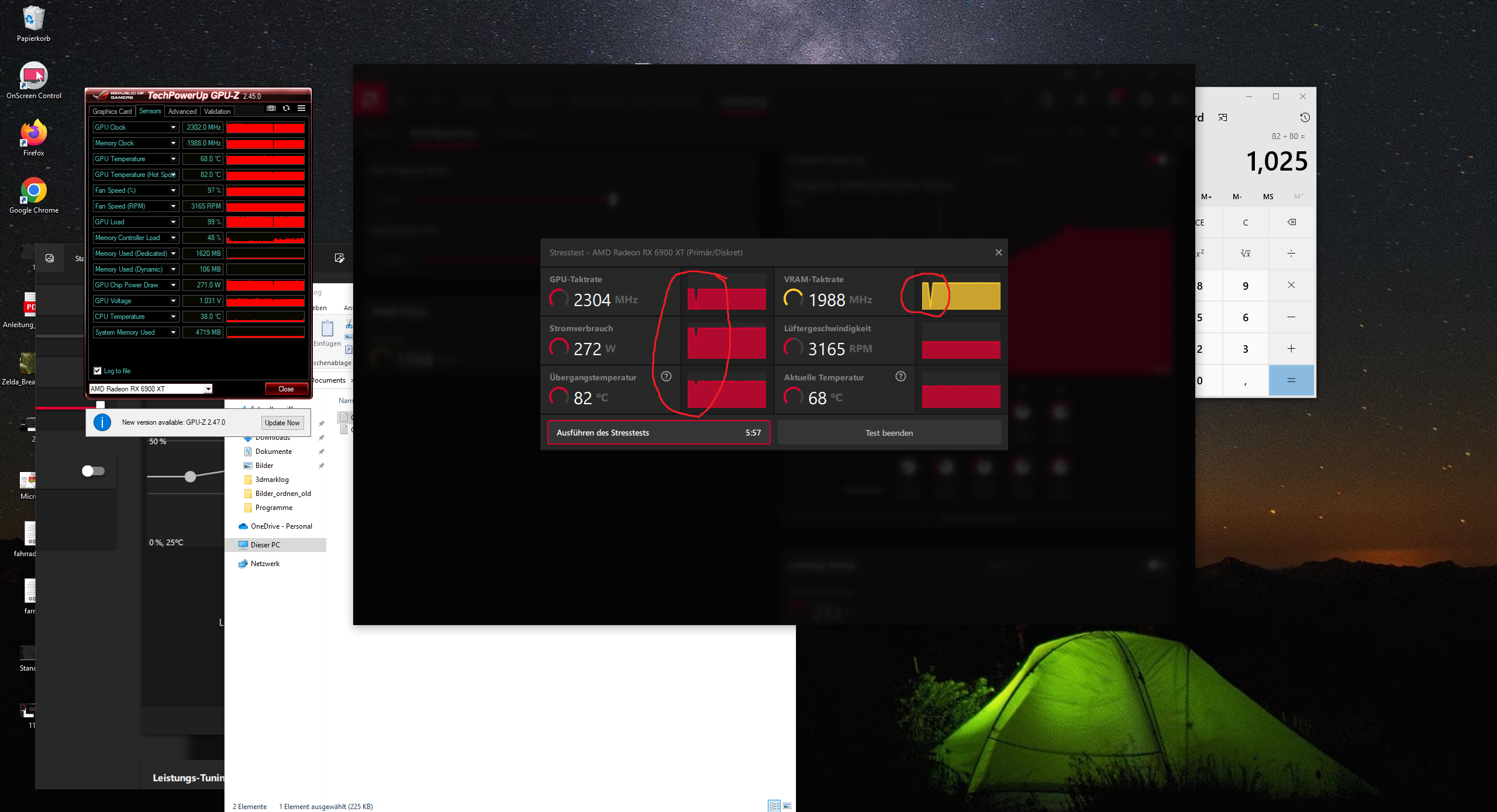

Wenn ich den Stresstest bei der Software von AMD (Adrenalin Edition) ausführe sind in größeren Abständen Einbrüche zu verzeichnen.
Habe mit (TechPowerUp) GPU-Z nebenbei aufzeichnen lassen. (siehe Log Datei) Immer jeweils 10 Minuten.
Keine besonderen.
Heaven Benchmark ausgeführt. Der Test sah nicht wirklich flüßig aus sondern es gab wirklich winzige Ruckler.
Im Stresstest habe ich so ca. 3 heftige Einbrüche gesehen. Es würde aber nicht Sinn machen zum Benchmark, da die Rucker häufiger auftraten. Vielleicht habe ich mir das einfach eingebildet...
Komisch ist das es immer 3 heftige Einbrüche sind bei allen Stresstests, die ich gemacht habe.
Könnte die Karte defekt sein. Dann würde ich diese zurücksenden.

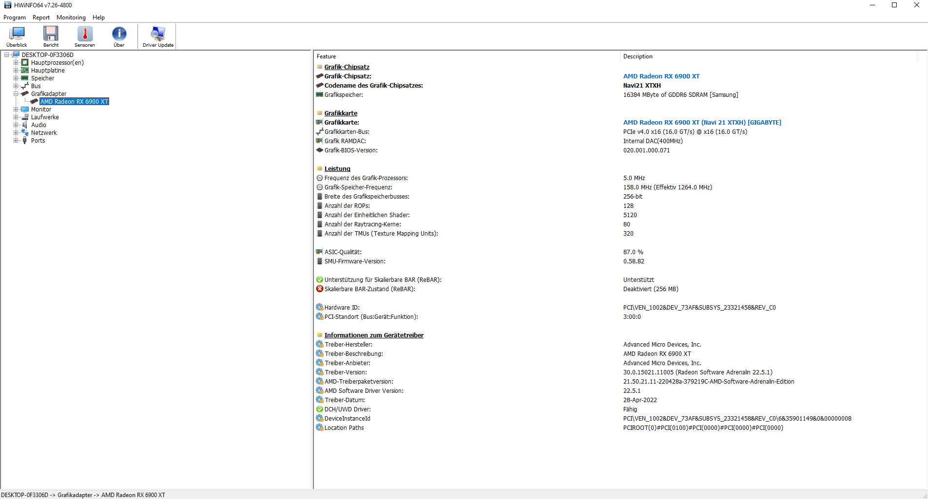

Welcher GPU Treiber ist installiert?
GPU ist wie angeschlossen?
Hier einmal HWInfo.
Die aktuellsten Treiber sind installiert.
Die Gpu ist angeschlossen im ersten Slot (PCI Express x16 slot)

Habe jetzt mal Gta 5 gespielt und nebenbei gpu-z aufzeichnenlassen. Das Spiel läuft zwar super flüssig aber laut gpu-z gibt es trotzdem diese Einbrüche. Was meint ihr ?
Habe alle Treiber auf dem aktuellsten stand.
Ist es normal, dass der Takt einfach unter den Minimalwert von 2400 fällt ( sowie gpu load plötzlich den Wert 0 erreicht), obwohl ich die Grenze fest definiert habe vom Takt?

Der Stresstest mit der AMD Adrenalin Software verzeichnet ebenfalls Einbrüche an denselben stellen wie gpu-z. (s.o Foto 111.PNG)
Der Stresstest von der Software scheint nicht viel zu taugen . Habe dort auch sehr viel Unterbrechungen bei Gpu Z , in Spielen wie Cyberpunk 77 oder Resident Evil Village läuft das ohne Unterbrechungen .
