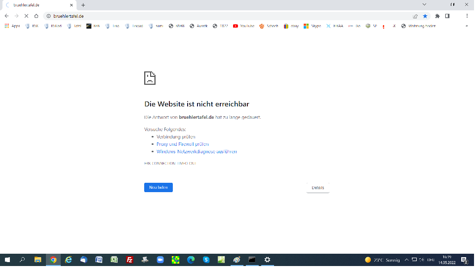

Hallo alle,
bin neu hier und das ist mein Problem:

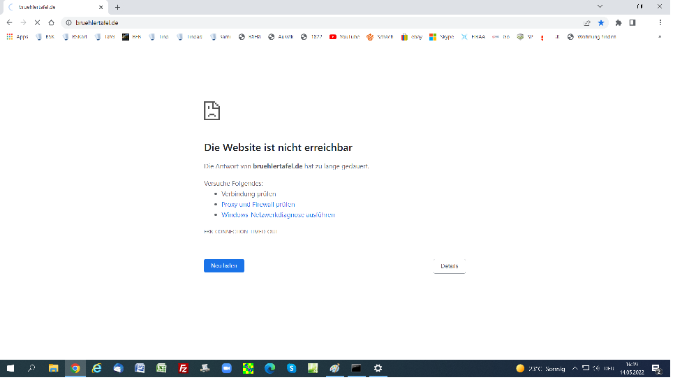

Seit drei Tagen kann ich zu Hause die Seite www.bruehlertafel.de nicht öffnen. Auf Handy mit "mobile Daten" lässt sich die Seite öffnen, wo anderes mit LAN oder WLAN auch, nur bei mir zu Hause nicht (alle anderen Webseiten kann ich problemlos öffnen).
Ich habe mit PC (LAN), Laptop, Tablet und Hany (WLAN) versucht: NULL Erfolg. Habe an PC und Laptop mit Internetexplorer, Firefox und Chrom ausprobiert, ebenfalls NULL Erfolg.
Ich bin bei NetCologne habe Kabel und Fritzbox 6490 cable. Wie gesagt bis vor drei Tagen ging alles und ich habe nichts verändert. woran kann es liegen? bitte um Hilfe also F1 F1.......

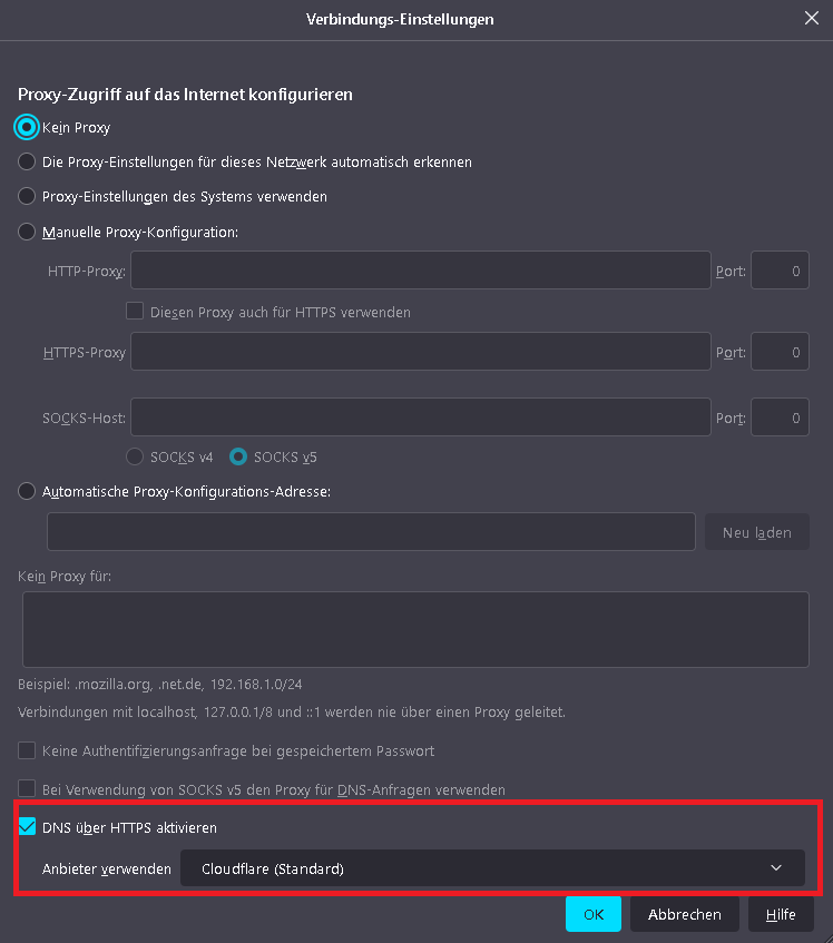

Versuche mal das hier in Firefox.
habe alles mehrmals neugestatet.
"Versuche mal das hier in Firefox." Wo in Firefox?
Ich glaube aber das hat nicht mit Firevox zu tun sondern irgendwie mit Netzwerk also mit Fritzbox ??? oder täusche ich mich?
Steht im Bild: Verbindungseinstellungen.
Das könnte an DNS Problemen liegen. Also dein Provider löst die Seite nicht in eine IP auf.

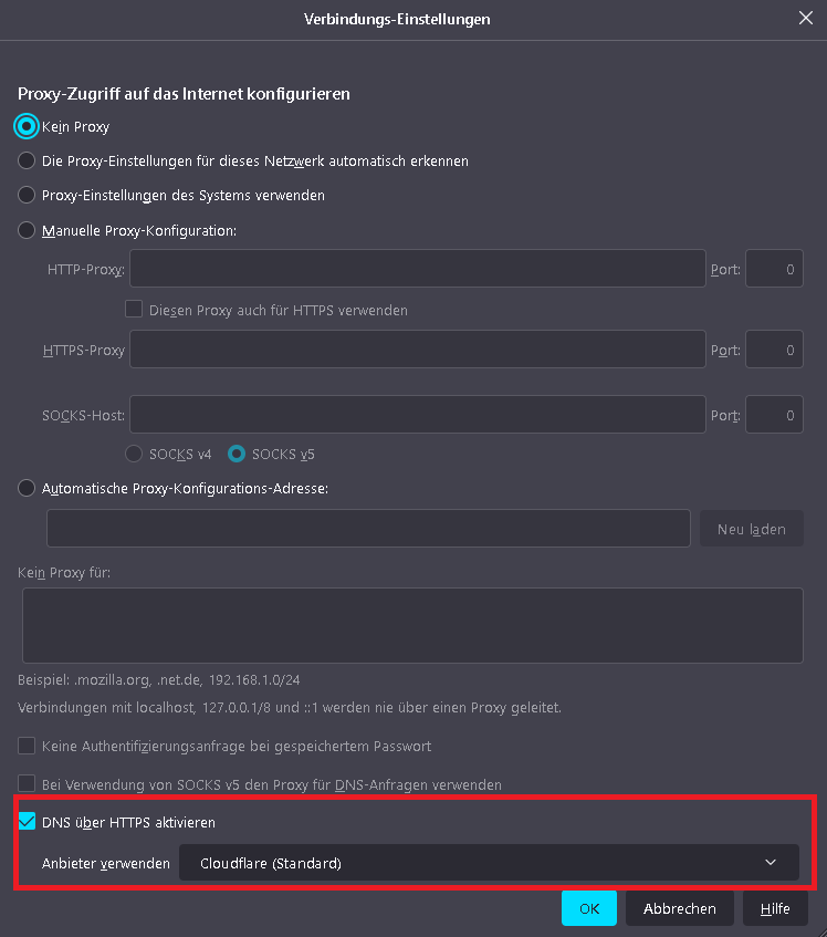

Deswegen einen alternativen DNS probieren. So, wie im Firefox (Allgemein - Verbindungs-Einstellungen)
Oder direkt im Router eintragen.
Oder in den IP Einstellungen deiner Netzwerkverbindung.
Was ich seit Jahren nutze ist die IP 8.8.8.8 , das ist der DNS Server von Google
Lieber KWMM,
habe die Einstellung geändert, wie im Bild, hat aber nicht genutzt.
"Fehler: Nerzwerk Zeitüberschreitung" :-(

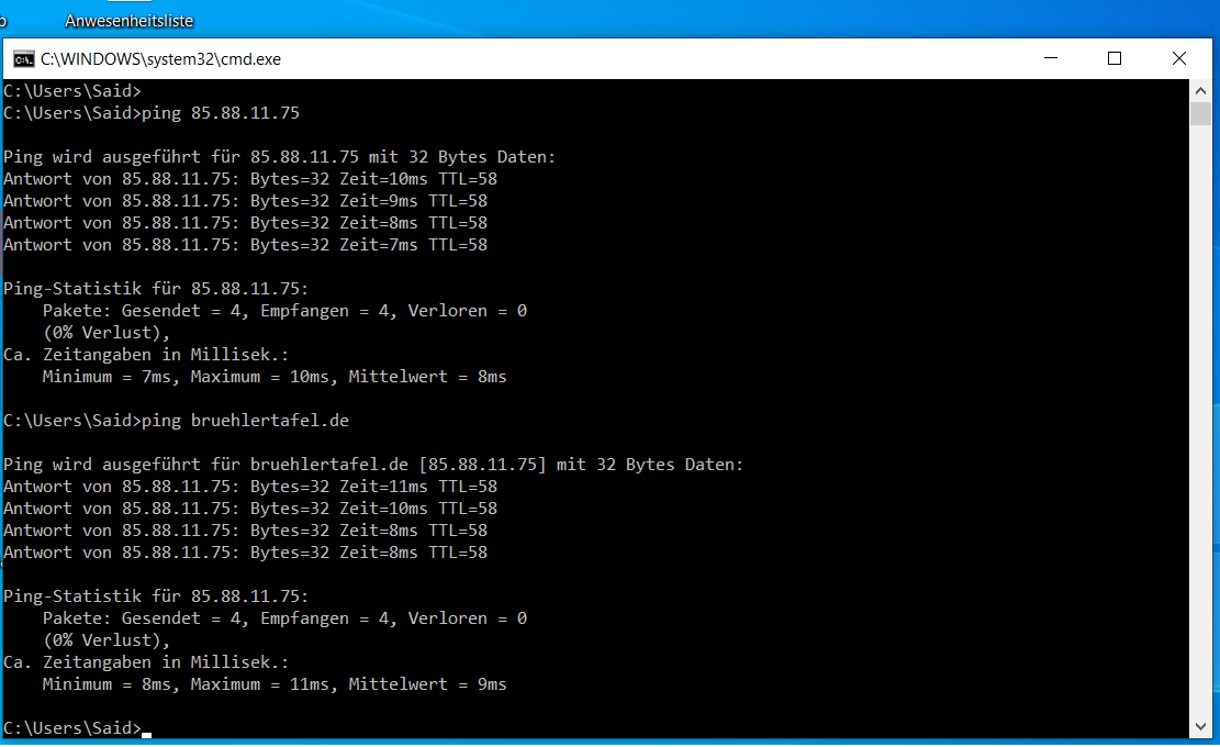

mach doch mal die kommandozeile auf
darin dann
ping 85.88.11.75
ping bruehlertafel.de
dann haben wir infos die wir zum weiteren suchen brauchen

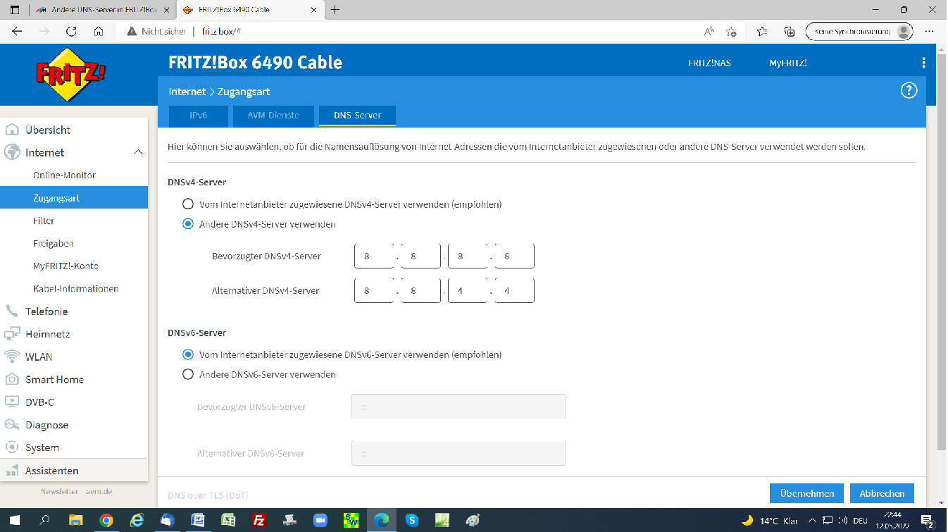

in Fritzbox habe ich wie in Bild 8.8.8.8/8.8.4.4 eingetragen, hat auch nichts gebracht :-(

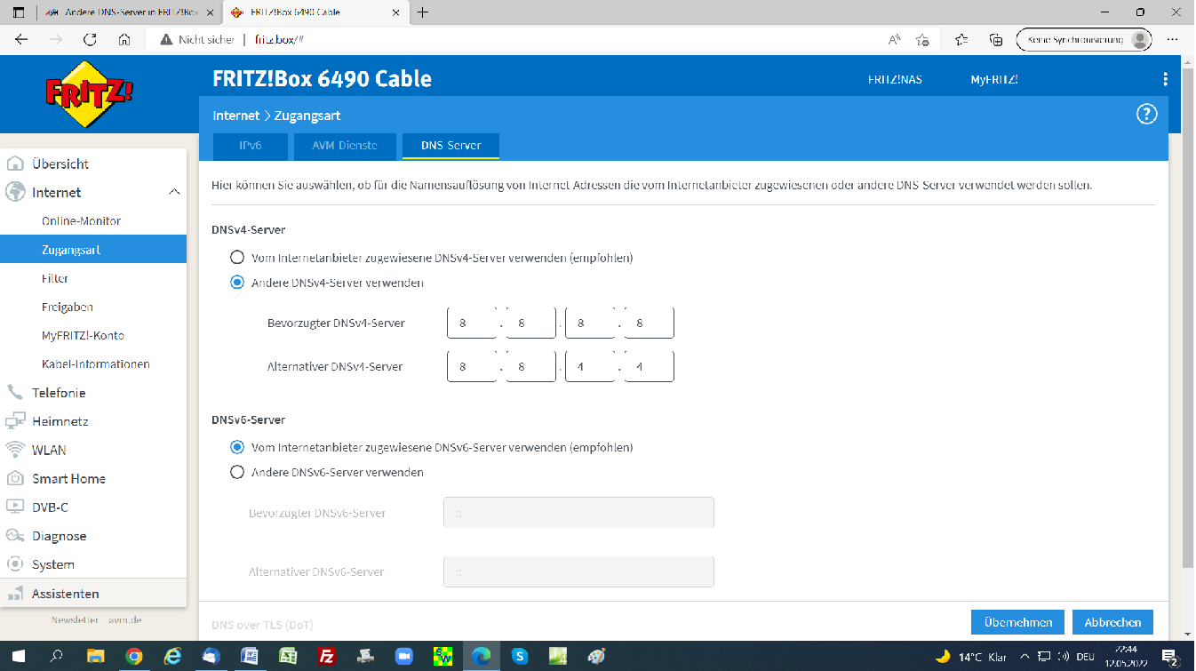

habe in Fritzbox wie folg geändert: (siehe Bild)
hat aber nichts gebracht :-(

Was war denn die Ausgabe der 2 Befehle?

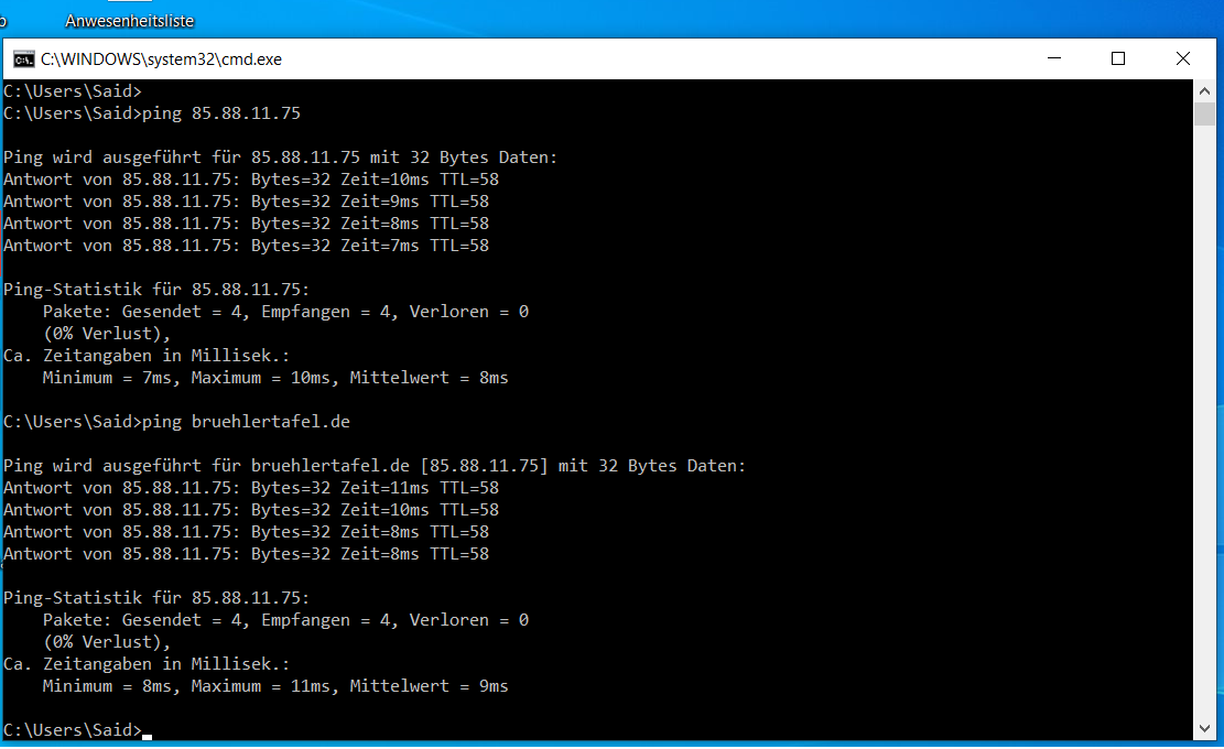

nichts, alles angeblich ok. siehe Bilder

Ok. Fassen wir zusammen:
  • Alle deine Geraete im Haushalt kommen nicht an die Seite.
  • Am Desktop: Ping mit namensaufloesung Funktioniert. -> kein DNS Problem & erreichbar
  • Am Desktop: Ping auf die IP selber funktioniert auch (obv)
  • Die seite kann nur ipv4 und ist im prinzip erreichbar
  • Ich sehe keinen Grund warum die irgendwo blockiert sein sollte (ssl ist OK -> https://www.ssllabs.com/ssltest/analyze.html?d=bruehlertafel.de)
-> Fazit: Es sieht aus als ob im ROuter / Beim Provider was geblockt wird. Ping (icmp geht) ist also erreichbar und nicht direkt geblockt. Also ist das problem nhur HTTP
