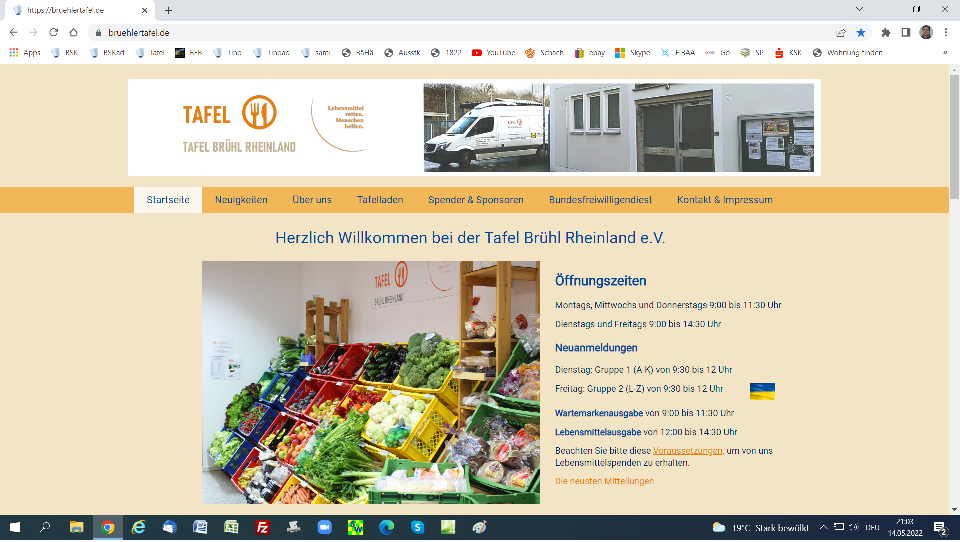

Lieber madmax, liebe alle,
In Einmal geht alles, ohne dass ich etwas gemacht habe (eigentlich habe ich aufgegeben gehabt)
Woran es lag, weiß ich nicht und ist mir ein großes Rätzel. ???????????????????
Hat jemand irgend eine Idee, woran es gelegen haben könnte?

Am Provider, da hat irgendwas HTTPS geblockt, oder gebockt, ... :rolleyes:
Außer du hast in der Zwischenzeit doch mal den Router rebootet, oder der sich selbst weil er sich aufgehängt hat. :D
Nein ich habe seit zwei Tagen nichts mehr gemacht und den Router nicht neugestartet. Also muss er sich lt. Deiner Vermutung selbst rebootet haben.
Jedenfalls bin ich sehr froh, da ich jetzt auch von zuhause einige Sachen erledigen kann. Hoffentlich passiert so was nicht wieder.
Danke an Alle für Eure Tipps. Ich bin jetzt total glücklich.

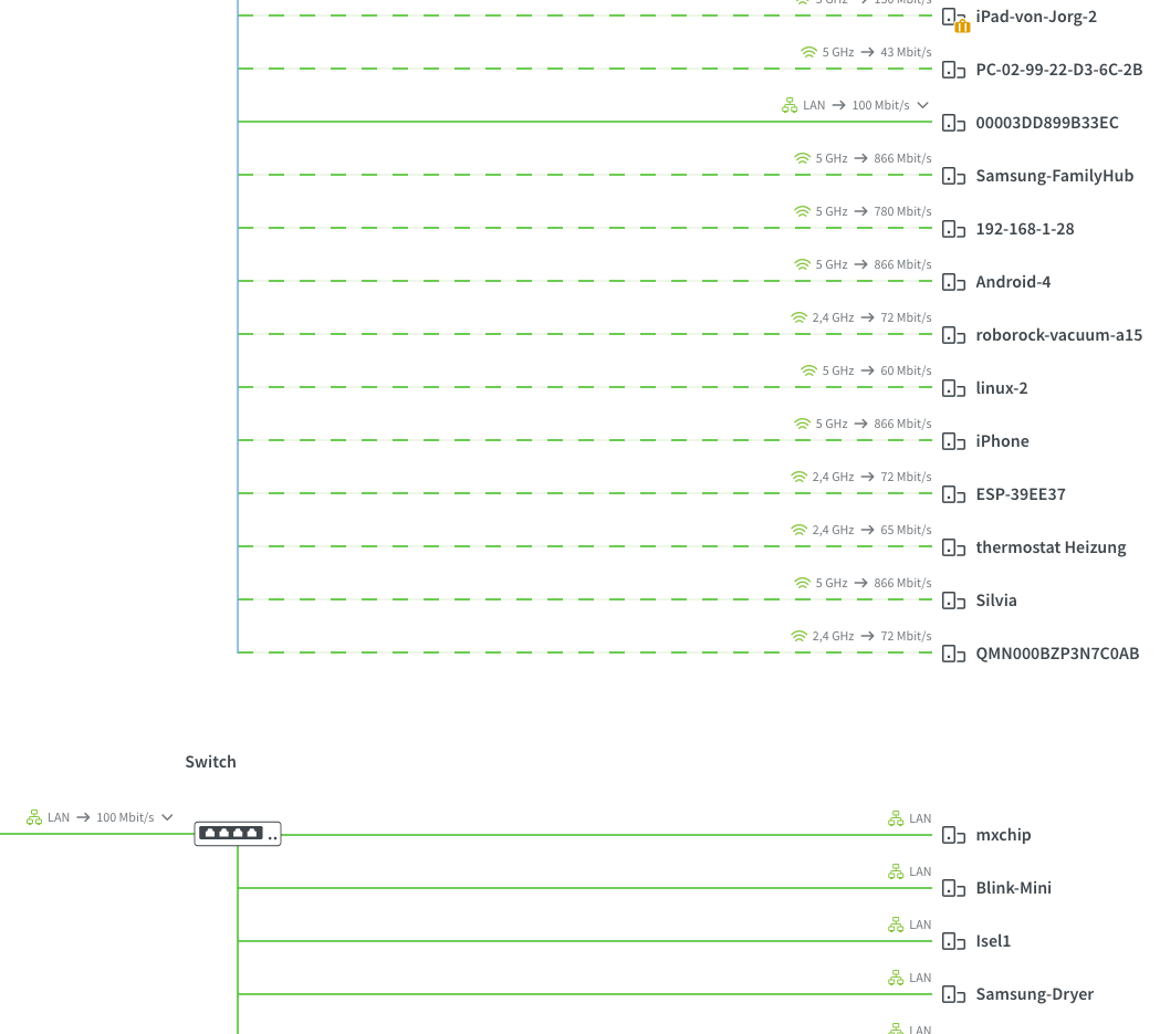

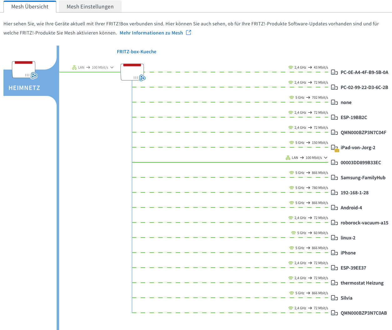

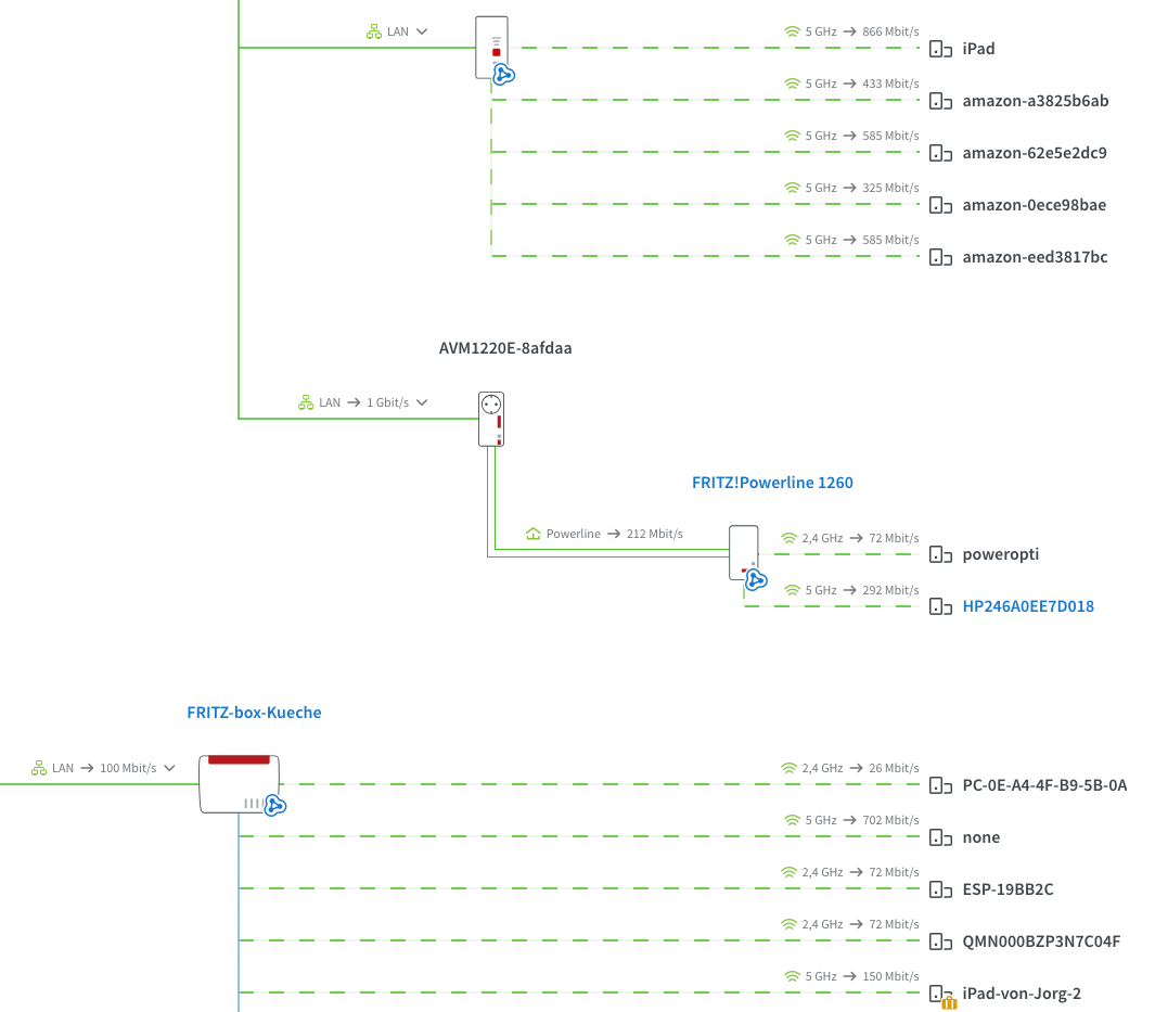

Duke-Witten schrieb:
Bin bei NetCologne und habe auch das Problem meine Domain bzw. meine Server zu erreichen oder auch emails abzurufen. Das Problem besteht mit allen Pc, Mac, Handy usw.
Du versuchst, eine Adresse (www.cnc-gravuren.com) vom selben LAN/WLAN aus zu erreichen, in der auch der Server steht? Könnte schon 'n Problem sein.
Oder ist das bei einem öffentlichen Anbieter (Netcologne) gehostet? :confused_alt:
Und was passiert, oder kommt auf Windows-Systemen, oder Smarphones?
Sind die Systeme alle auf dem neuesten Stand, was Updates und Patches angeht?
Hier übrigens die Domain die geblockt wird
Du weißt aber nicht dass die "geblockt" wird?
PS die Ausgabe von ifconfig hätte man noch etwas sinnvoller posten, und in einen Spoiler stecken können. :rolleyes:
Hi, also der Server liegt nicht bei. Der liegt bei einem Anbieter. Nein nicht NetCologne. Das Problem
besteht seit Herbst letzten Jahres. War da noch bei aaahosting. Der Laden wurde an eine Gurke verkauft der nie erreicht werden konnte. Bin dann zu dem ehemaligen Inhaber der über Umwege die Domain zu seiner neuen Firma übernehmen konnte. Hat aber nichts in dem Sinne gebracht, das es hier Besserungen gab.
Das NetCologne blockt kann ich mir nur annehmen weil es über Mobilfunk ja geht. Windows Rechner Handy iPad sind auf den neuesten Stand.
Soooo, mein neuer alter Anbieter konnte das Problem lösen. Die Firewall des Server hat gute Arbeit geleistet. Ein unserer Geräte versuchte unermüdlich mit einem falschen Passwort auf den Server unermüdlich zuzugreifen.
Vielen Dank an alle die sich hier Gedanken gemacht haben.
Lg Jörg
