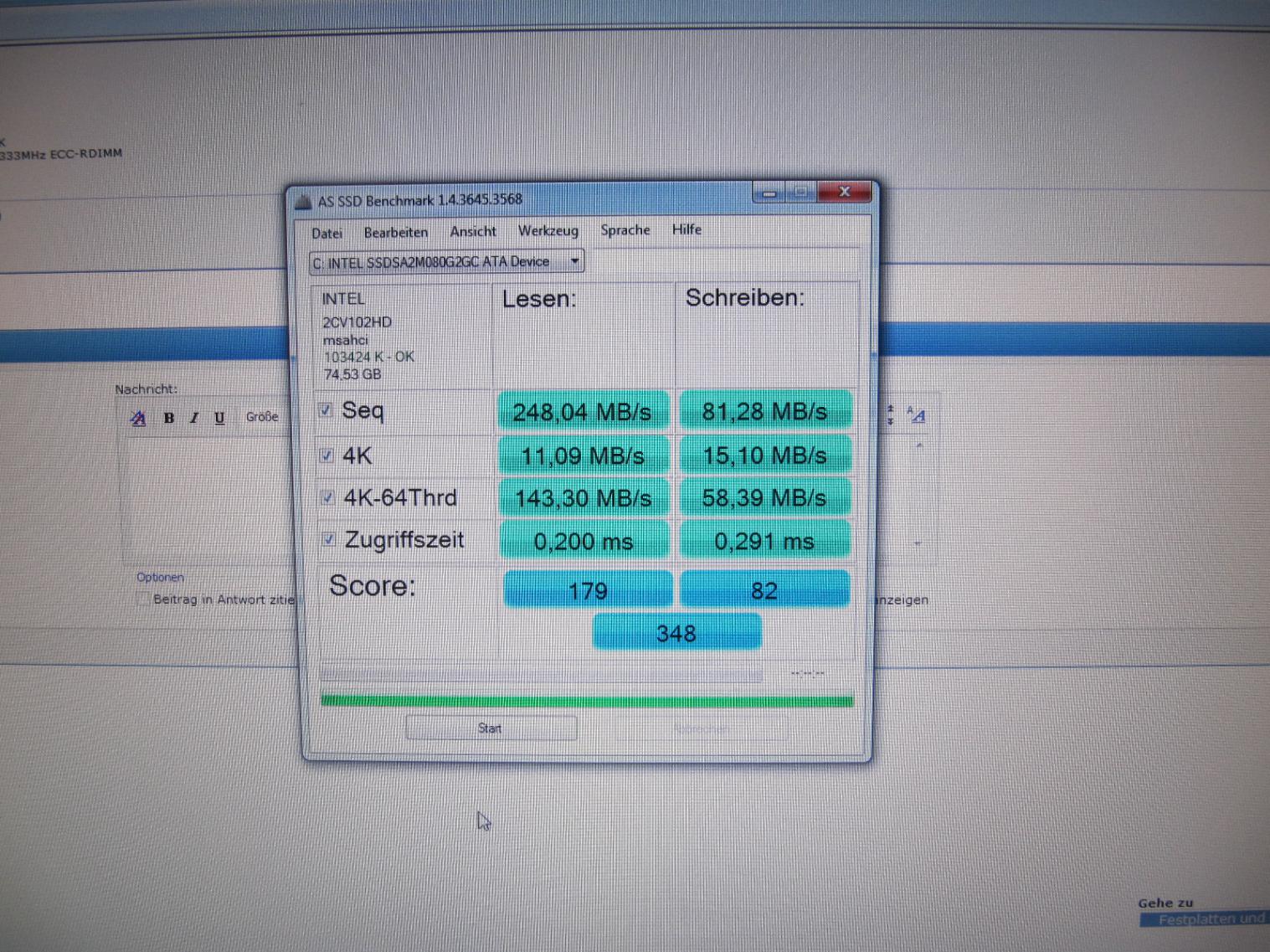

Hallo!
Hier mal ein ssd benchmarktest:
Wie sind diese werte?
Stimm das alles?

die Werte sind sehr gut für ein Laptop. (Der Benchmark hat auch eine Screenshot Funktion:D)
Durch die zusätzlichen Energiesparfunktionen des Chipsatzes sind die Werte immer etwas schwächer als am Desktop - das spielt aber keine Rolle.
Hast Du die Firmware aktualisiert oder war diese Version schon drauf???

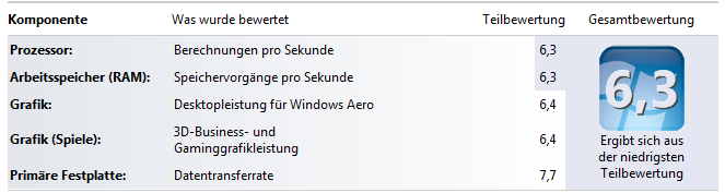

Mach doch noch mal den Win7 Leistungsindex.
Hier meine Werte vom Laptop:
Hallo lazzeri!
Die neueste fw war schon drauf!
Den leistungsindex mache ich dann wenn ich zuhause bin!
Ansonsten die Werte io!?
Sind die 4k Werte zu niedrig?
