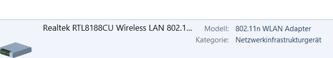

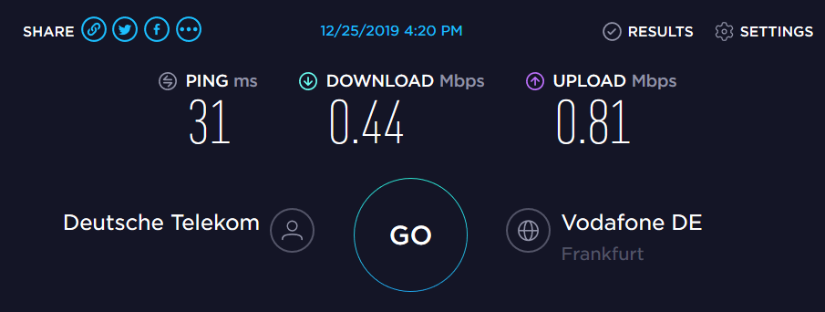

2. das Internet ist ziemlich lahm. Die Internetverbindung am vorherigen PC (gleicher W-Lan-Stick) war deutlich besser.
Muss ich für den W-Lan Stick noch Treiber installieren, oder kann es sein, dass der W-Lan Stick mit der neuen Hardware nicht gut läuft?
Also, falls es zu dem WLan Stick eine Internetseite mit den aktuellsten Treibern gibt, dann natürlich die neusten herunterladen.
Woran die langsamere Geschwindigkeit liegt, kann ich nicht sagen.
Vielleicht hat auch der PCIe Slot Einfluss darauf.

was könnte ich denn machen, dass die Geschwindigkeit besser wird?
das hier ist unmöglich zu nutzen..
allerdings nicht für Win 10...
sollte ich den Windows 7 Treiber 64 bit nehmen?

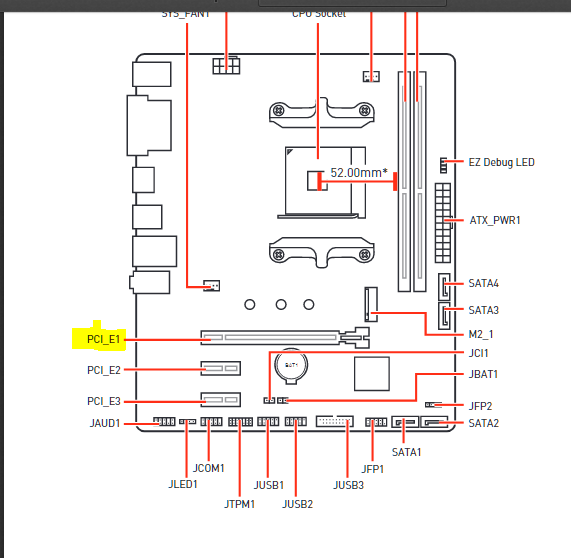

Kann ich auch den ersten Steckplatz (PCI_E1) nutzen, dieser ist ja länger als die unterern und würde von der W-Lan Karte nicht ausgefüllt...

Ich würde PCI_E2 oder PCI_E3 nehmen.
ich dachte es ginge auch PCE_E1... (da ist die Slot-Blende schon weg...)
Na ja, versuche es halt; an sich ist das der PCIe Slot für die GPU.
Reaktionen: larska
Natürlich geht die Karte überall rein und wird da auch funktionieren.
Der oberste Slot hat halt die meisten PCIe Lanes und ist daher meistens für eine Grafikkarte gedacht.
Reaktionen: larska
dann werde ich das machen, GPU ist ja keine vorhanden...

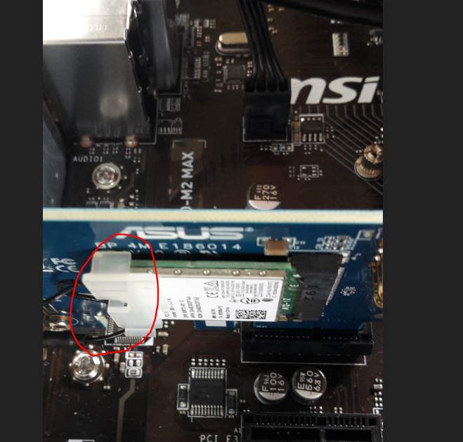

Habe jetzt die W-Lan Karte in PCI_2 eingebaut...
und endlich läuft das W-Lan!!!
Muss ich diese Kunststoffkappe abnehmen ?
Ich kann auf deinem Bild nicht erkennen, was diese Kappe abdeckt, aber im Zweifelsfall würde ich sie abnehmen.
