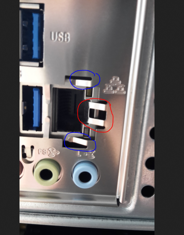

Ok, haben die nicht einen sinn? Erdung oder so?
Der rechner war ja schon in betrieb, könnte da was vermurkst sein (kurzschluss, etc.)?
JollyRoger2408 schrieb:
Diese Metallzungen beim LAN Anschluss zicken (fast) immer.
Dachte schon ich oute mich hier als grobmotoriker...:D
Nein, ich biege sie immer schon vor dem Einbau des I/O Shields nach innen.
Reaktionen: larska
Aber einen Kurzschluss kann es nicht gegeben haben, da gibt es nur 0 oder 100, oder?
Das da oben war ja die Nase, da hakt doch das Plastikteil vom Lan-Kabel ein und da sollten daher keine Kontakte sein.
Achte aber auch bei den anderen Anschlüssen darauf, dass da nichts von der Blende reinhängt.
Reaktionen: larska
Also, die blauen eingekreisten sind aber ok ?
An den anderen Anschlüssen sehe ich nichts, ich lade mal zur Sicherheit die Tage ein Foto hoch...
(puh, 8 Seiten für einen "einfachen" Office PC... sorry.... :)
Ja haben sie. die Kontakte sollten die LAN Buchse außen berühren und natürlich nicht in den Stecker ragen.
Angeschlossene Geräte und Kabel können elektrostatisch aufgeladen sein. Das soll dann das IO Shield abfangen und über die Pins über das geerdete
Mainboard bzw. Gehäuse ableiten.
Blau ist richtig so.
Reaktionen: larska
Habe jetzt doch die Schrauben des Mainboards gelöst, und etwas nach hinten gezogen, und die Haltenase umgebogen.
Kabel konnte ich alle dran lassen, ich denke das war kein Problem oder?
Ich habe mich auch bemüht, nicht über die Abstandshalter zu rutschen... ich hoffe es ist nix passiert...
