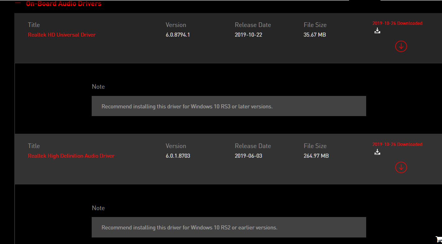

und nochmal... :)
welchen Audio-Treiber ???
ich würde jetzt mal auf den für Windows 10 RS3 tippen, oder ?
Ja.
Reaktionen: larska

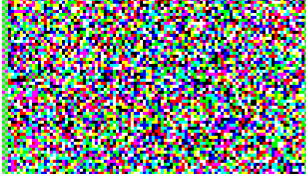

noch was komisches:
ich habe zum testen den PC an den gleichen Monitor angeschlossen wie meinen Haupt-PC.
dann gibt es manchmel für Sekunden auf dem Monitor so ein Bild...

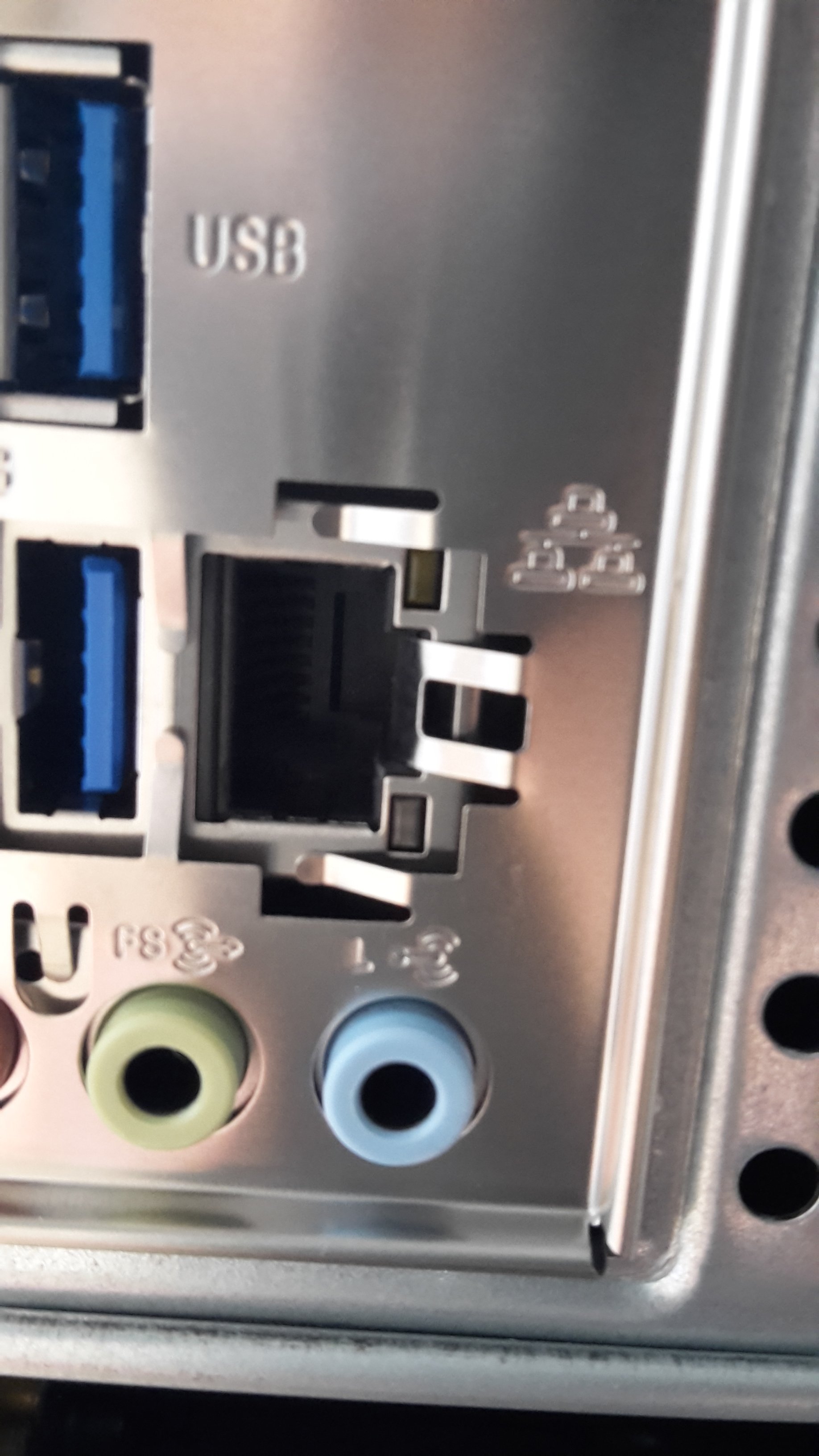

Habe gerade gesehen: ist das I/O- Shield falsch eingebaut? Die Lan-buchse ist nicht wie beim hdmi-anschluss... siehe foto: soll das so oder habe ich die Metallzunge falsch gedehnt?1572338673175-292213665.jpg
Sollte die Zunge nicht in den Anschluss greifen?
Die Metalldinger, die in die Slots ragen, am besten komplett abbrechen. Die können Kurzschlüsse verursachen, wenn die in die Öffnung kommen.
Reaktionen: JollyRoger2408
Der PC ist jetzt nicht in Betrieb, dann ist es im Moment nicht weiter tragisch, oder? Könnte nur beim Betrieb ein Problem machen, richtig ?
Oder könnte schon was beschädigt sein?
Ich werde die nächsten Tage das Mainboard nochmal ausbauen und nochmal korrekt ansetzen...
Oh Mann... ich habe eigentlich keine 2 linken Hände... :confused_alt:
Diese Metallzungen beim LAN Anschluss zicken (fast) immer. Einfach abbrechen, so wie @Bard schreibt.
Reaktionen: larska
Genau, brauchst nicht nochmal demontieren. Einfach verbiegen oder weg damit.
