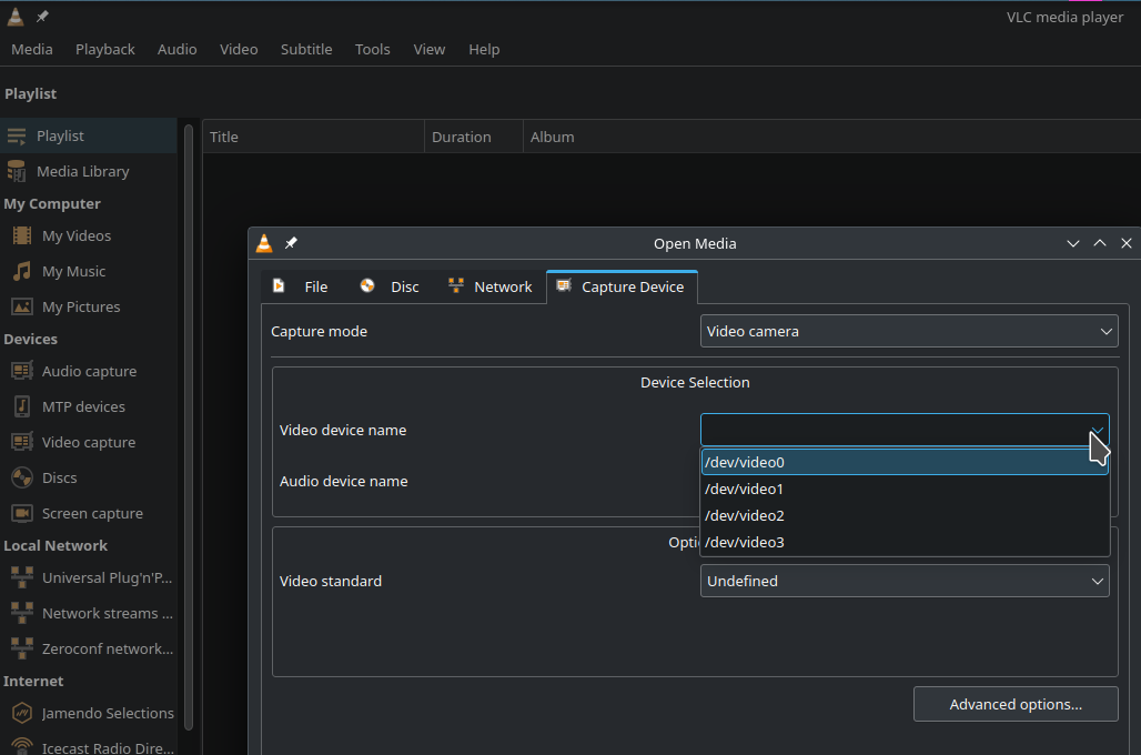

vor einer Weile bin ich als Linux Neuling gestartet. Mit Linux Mint Cinnamon auf meinem Lenovo Idea Pad C340. Soweit habe ich alles zum Laufen gebracht. Außer die Webcam. Nach einem Leitfaden habe ich diese über VLC Media Player getestet. Sie wird einfach nicht erkannt.

Ich würde zunächst nachschauen, ob die Webcam überhaupt erkannt wird und falls ja, die genaue Typenbezeichnung. Sieht man mit
Code:
lsusb
VLC greift nur auf die Webcam zu. Um die zum Laufen zu kriegen, bist du schon ein paar Ebenen zu hoch damit.
