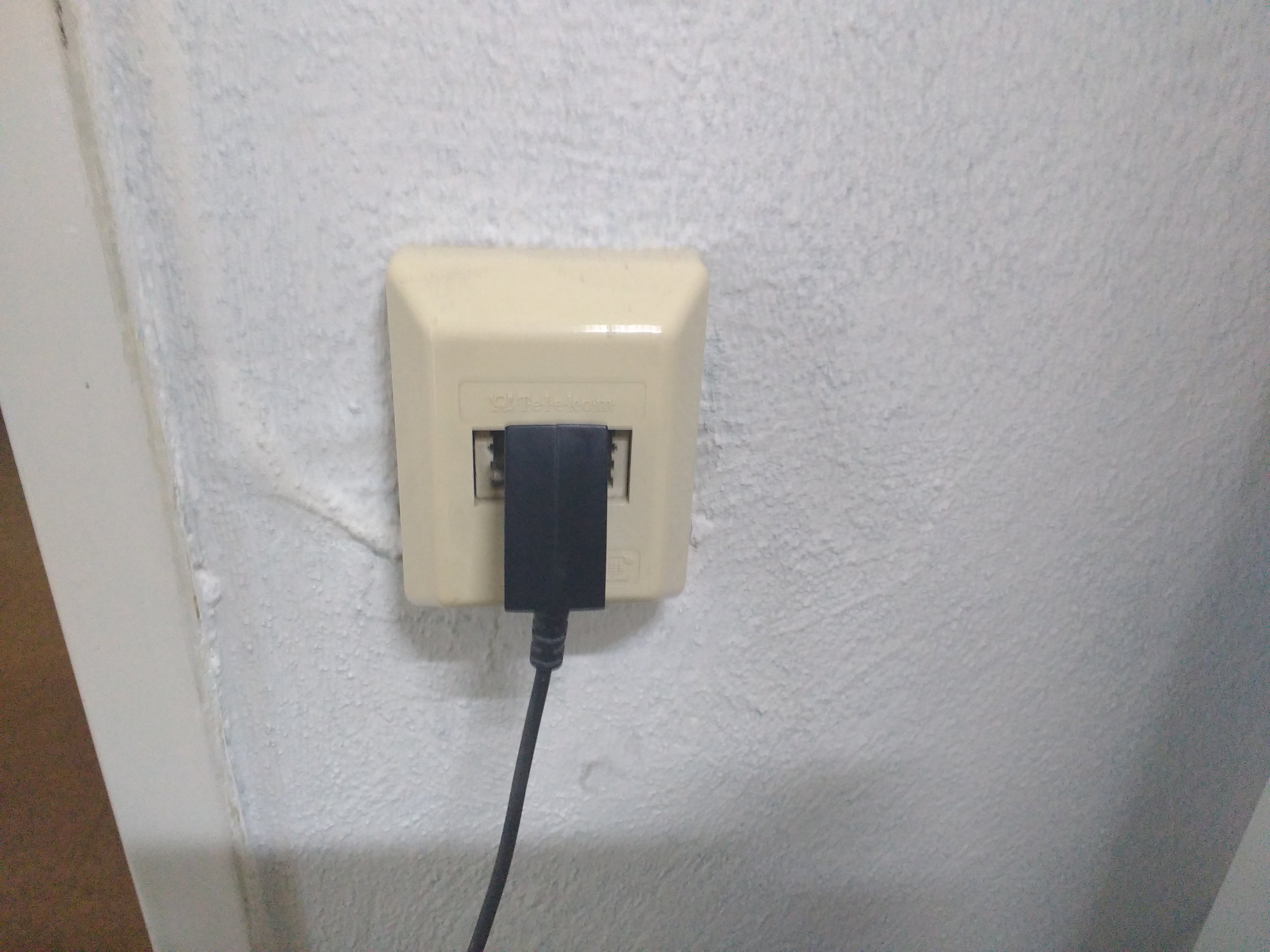

Hallo Leute,
hab kurz ne Frage, das was wir daheim haben, ist das ein Eingeräteanschluss oder Mehrgeräteanschluss?

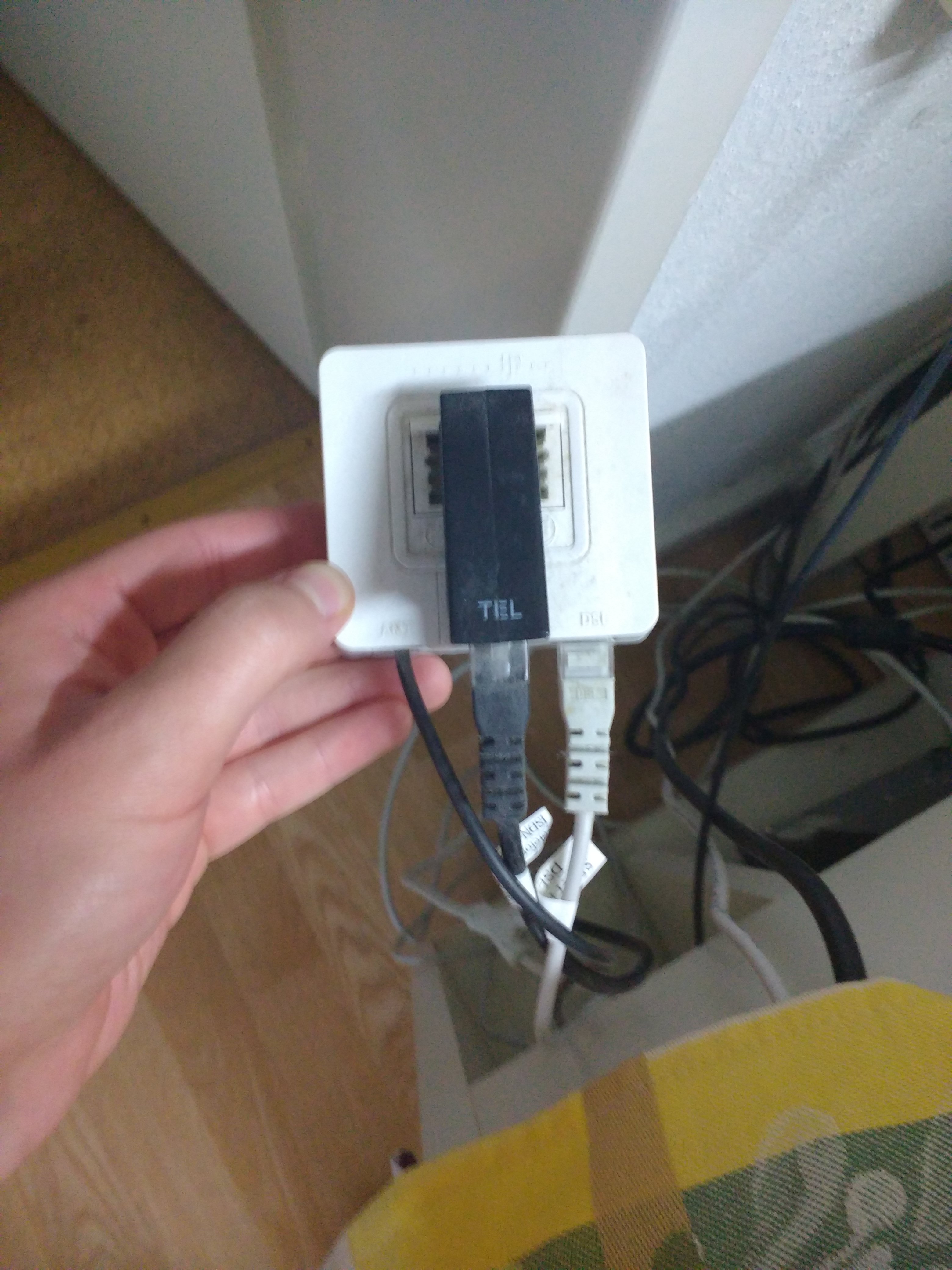

Das schwarze Kabel aus dieser Dose oben geht dann links unten in diese weiße Box rein
Dachte das wäre ein Mehrgeräteanschluss gewesen, dann bei Vodafone wegen wechsel angerufen und die meinten Eingeräteanschluss...
jetzt bin ich verwirrt :D

Nein, das ist ein Dreigeräteanschluss, sind ja auch drei Löcher drin.

was du zeigst ist eine TAE-Dose für 1-2 analoge Rufnummern.
Steht da NFF oder NFN drauf bzw. hast du eine oder zwei Klemmreihen?
Heutzutage werden die analogen Rufnummern abgeschaltet und DSL wir über die TAE-Dose zum Router gebracht.
Dieser Router, wenn Telefonfähig, kann bis zu 10 Mehrfachnummern (MSN) verwalten.
Alternativ kannst du auch am eventuell vorhandenen S0-Port einen ISDN-Anschluß an einer bestehenden Telefonanlage nutzen. Deine Rufnummern werden dann in der Telefonanlage verwaltet. Die Einträge im Router bleiben leer.
Genauso, wird auch der Telefonanlagenanschluß verwaltet.
MSN = bis zu 10 Rufnummern
Telefonanlagennschluß= xxxxxxx-0
*die xxx sind durch die Kopfnummer des Telefonanlagennschluß zu ersetzen.

TAE Dosen gibt es in mehreren Ausführungen...3 Anschlüsse müssen aber nicht zwingend ein mega sein. Die TAE nfn Dose hat 3 Anschlüsse: 1x Tel + 2x Zusatzgerät wie Fax oder AB. Die TAE nff (oder nnf bin mir Grad unsicher) hat 2x Tel und 1x Zusatzgerät....
Jeder der über 30 ist, sollte die alten Dosen ja noch kennen.
Also lieber Kurzschluss (ach, wie treffend) immer schön durch die Hose atmen .... Dann klappt's auch mit dem Nachbarn

@Topic: Das ist eine gewöhnliche TAE die per Kabel zum Splitter führt.
Der Splitter teilt DSL- und Telefonfrequenzen auf seine verschiedenen Ausgänge auf. Das Wort Eingeräteanschluss "existiert nicht".
Ist bei euch ISDN vorhanden? Wohl eher nicht!
Du hast ziemlich sicher keinen Mehrgeräteanschluss sondern einen normalen analogen Telefonanschluss. Wenn du schon einen IP-Anschluss hast, ist der Splitter übrigens überflüssig.

Anhand deiner Kabel am Splitter tippe ich mal auf Fritz!Box. Wenn es dich interessiert, kannst du dein Model mal auf IP-Tauglichkeit googeln.

Die Bezeichnung Ein- und Mehrgeräteanschluss ist in diesem Zusammenhang irreführend.
Die Antwort von "Kurzschlus" ist darüber hinaus vollkommen unzureichend (um nicht zu sagen "Bullshit") und auch nicht gerade freundlich formuliert!
Aus der Historie heraus handelt es sich bei einem Mehrgeräteanschluss erst einmal nur um die technische Möglichkeit, an einer Anschlussdose mehrere Endgeräte (parallel) zu betreiben.
Der Begriff wurde dann praktisch 1:1 mit ISDN gleichgesetzt und wird in der Regel auch als ein solcher verstanden.
Ein Eingeräteanschluss entspricht demzufolge einem analogen Basisanschluss.
Dennoch ist bzw. war es früher möglich an dieser 3-fach TAE-Dose insgesamt 3 Geräte anzuschließen (allerdings nicht parallel zu nutzen).
Dass deine TAE-Dose an der Wand 3 TAE-Anschlüsse besitzt, bedeutet daher noch lange nicht, dass es sich dabei um einen Mehrgeräteanschluss (sprich ISDN) handelt.
Ob an deiner Telefondose ein klassisches analoges Signal, ISDN, (A)DSL(2(+)), oder IP anliegt, steht in deinen Vertragsunterlagen beschrieben.
Es wird mit größer Wahrscheinlichkeit DSL oder IP sein.
Ist deine Frage somit geklärt?
EDIT: Es ist möglich, dass Du sowohl ADSL2+, als auch ISDN erhältst.
Das Frequenzspektrum der "Leitung" wird dementsprechend aufgeteilt.
Also um das mal kurz zu klären:
Router ist eine Fritzbox 7390

damit müsste ja automatisch unser Router IP-fähig sein wenn vorher und jetzt schon VoIP ging/geht
bisher war es also ein Shared-Anschluss und da die Telekom umstellt (IP) ist das nicht mehr möglich
wenn jetzt also der Wechsel stattfindet ist der Splitter wohl nicht mehr nötig da ja Telefon auch IP ist
