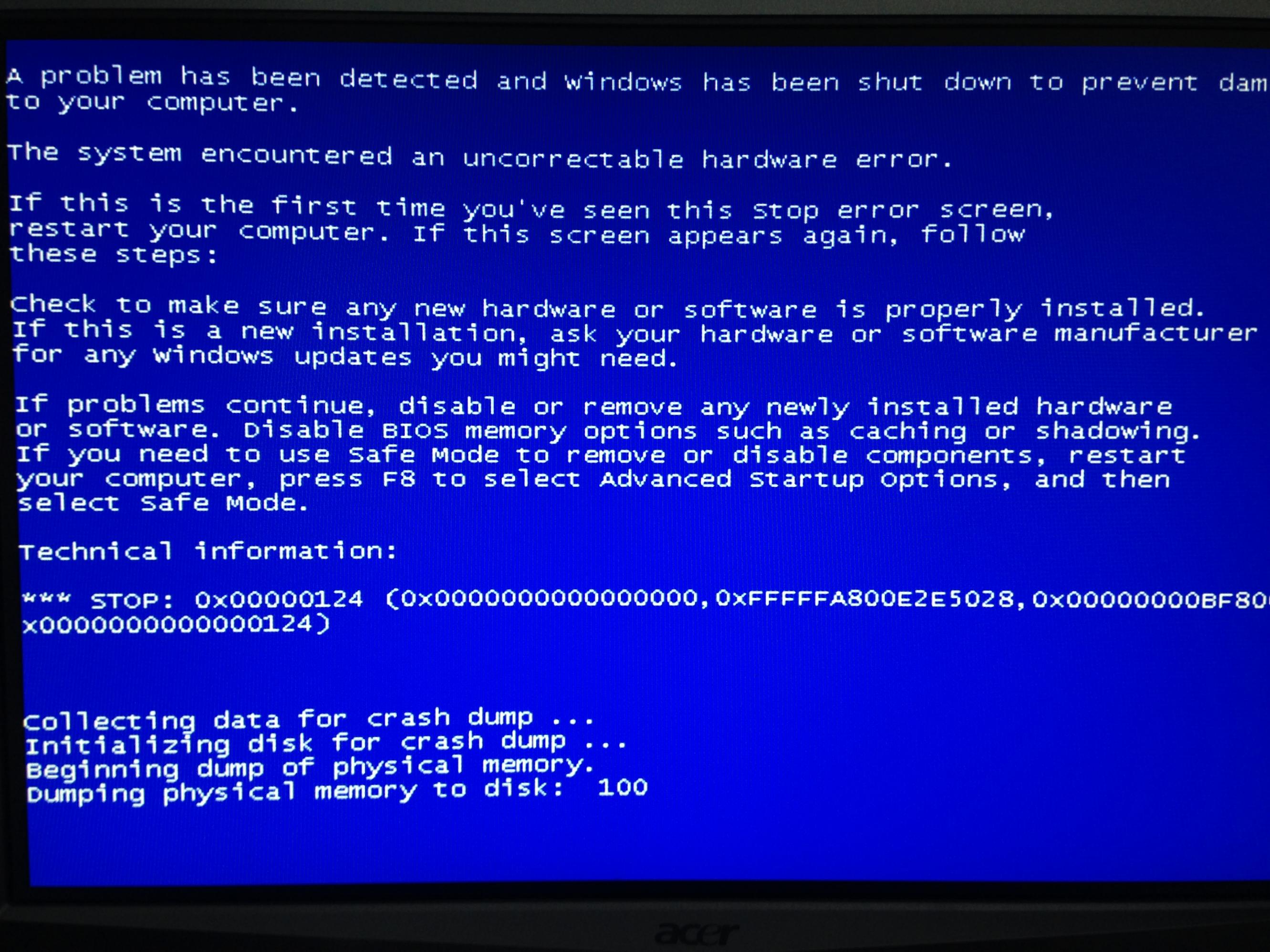

Habe die letzten Tage einen neuen Computer für meinen Kumpel zusammen gestellt, mit folgenden unten aufgelisteten Komponenten. Nachdem ich alles eingebaut habe kontrollierte ich nochmal alle Verbindungen, alles in Ordnung, danach installierte ich das Windows, auch alles in Ordnung, dann habe ich die Mainboardtreiber CD in das Blueray Laufwerk gelegt, der auto-start kam schon mal nicht, danach startete ich das Setup manuell. Jedoch stürzte das Programm immer ab, auch als ich einen anderen Treiber installieren wollte stürzte der Installer zusammen. Ich kann mir überhaupt nicht vorstellen warum dies nicht geht, da bei den letzten 4 Computer die ich zusammen baute das Problem nie bestand. Die Abstürze zeigten sich als Bluescreenmeldung(Bild1). Jedoch kann ich nicht viel damit anfangen... Habe ein Video gesehen wie ich per F8 das System richtig starten kann, aber auch das hat nicht wirklich funktioniert. Was ich dazu noch erwähnen möchte, der Lüfter meines Netzteiles, das ich per Adapter auf einen USB Slot umgesteckt habe, funktioniert nicht, auf keinem Anschluss des Mainboards.

Dreht sich denn auch gar nicht der Netzteil-Lüfter, auch wenn du im Windows bist?
Da du Windows 7 installiert hast, sollte ein Treiber-Problem ausgeschlossen sein.
Mit Windows 8/8.1 könnten da sehr wohl Treiber-Probleme auftreten die einen Bluescreen verursachen.
An deiner Stelle würde ich ja ein BIOS-Update durchführen, da in den letzten BIOS-Updates immer die Stabilität verbessert wurde.
Da ziemlich neue Hardware verbessert wurde, besonders die GPU, kann es sein das ein BIOS-Update notwendig ist.
Ja kann ich schon machen, aber wie funktioniert das? Nein der Lüfter dreht sich nie, wird aber im corsair programm angezeigt, kann die drehzahl aber nicht einstellen. Habe mit einem Programm namens wise registry cleaner die möglichen ursachen gesucht, da kamen eine Menge Fehler zusammen, jedoch kenn ich mich da echt zu wenig gut aus..,

Ne nachdem der bluescreen ein paar mal kam, jetz startet der pc gar nicht mehr mainboard leuchtet jedoch..
