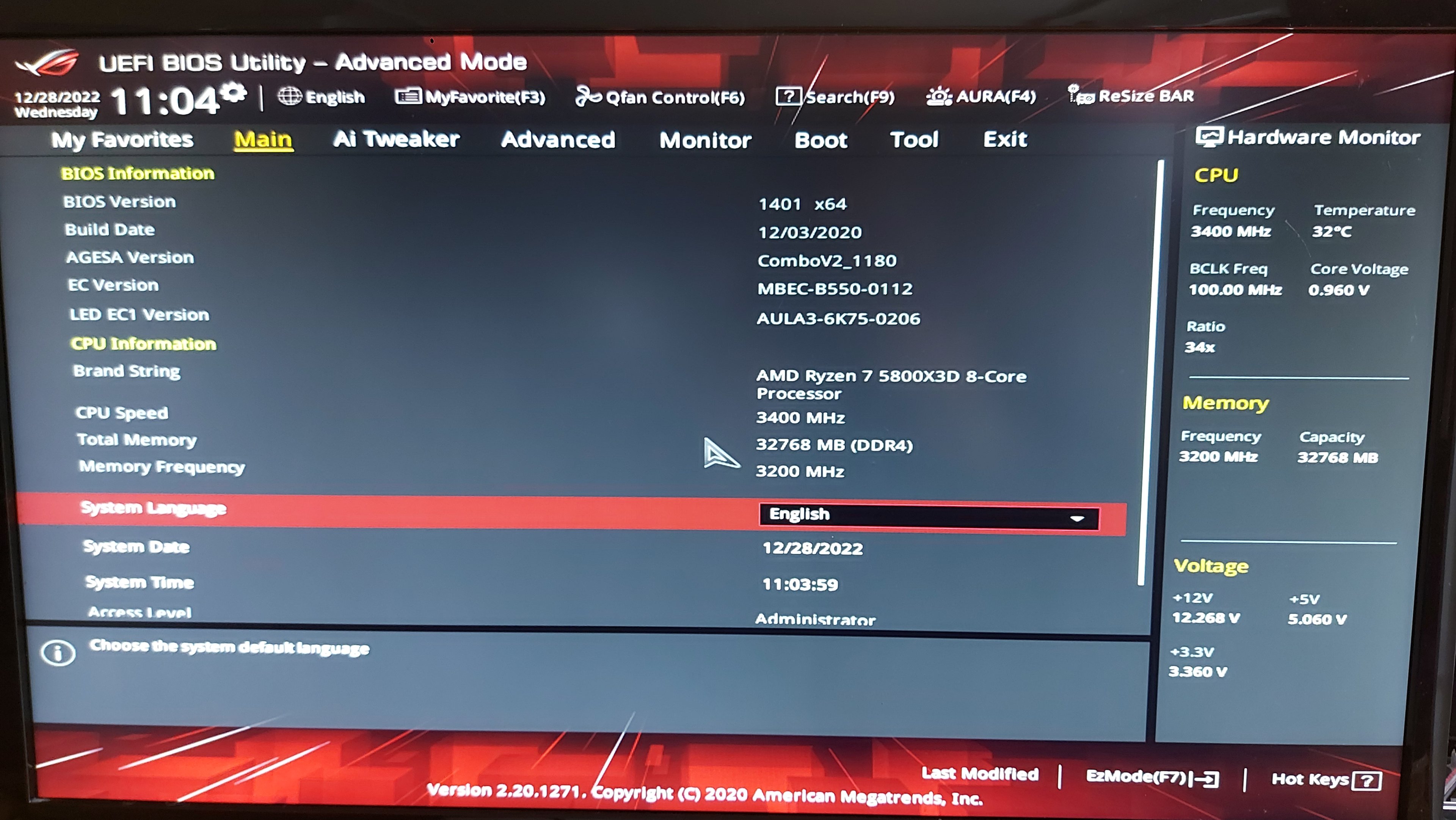

Probleme nach Zusammenbau
Somit schon verwunderlich, dass die CPU überhaupt soweit erkannt wurde mit BIOS Version 1401.
Lese dich ein, schlaf drüber und mach ein empfohlenes BIOS Update.
Viel Erfolg.

Für die CPU brauchst du schon laut ASUS mindestens BIOS Version 2423.
Du bist auf Verson 1401 und hast eigtl nur Probleme.

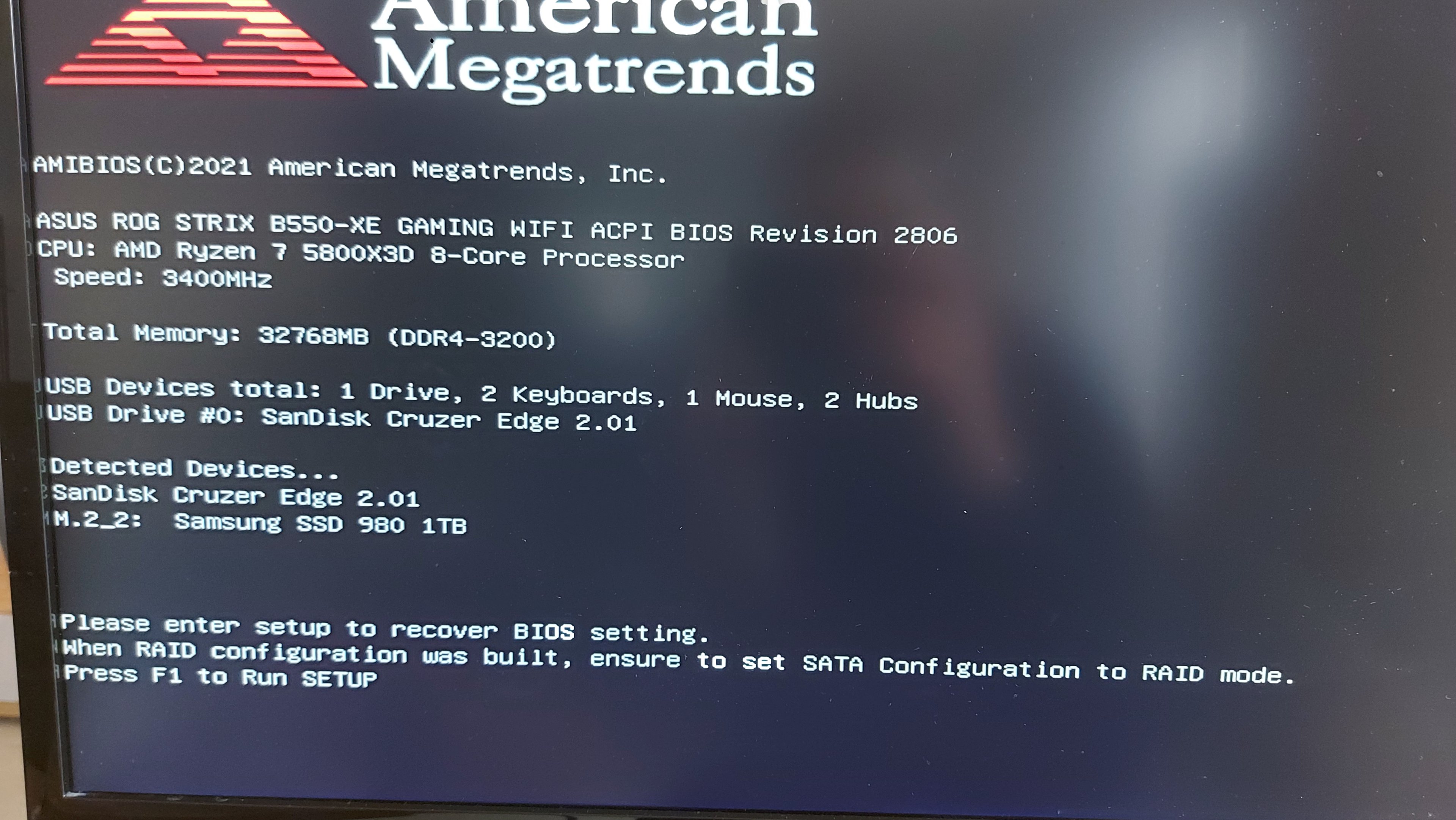

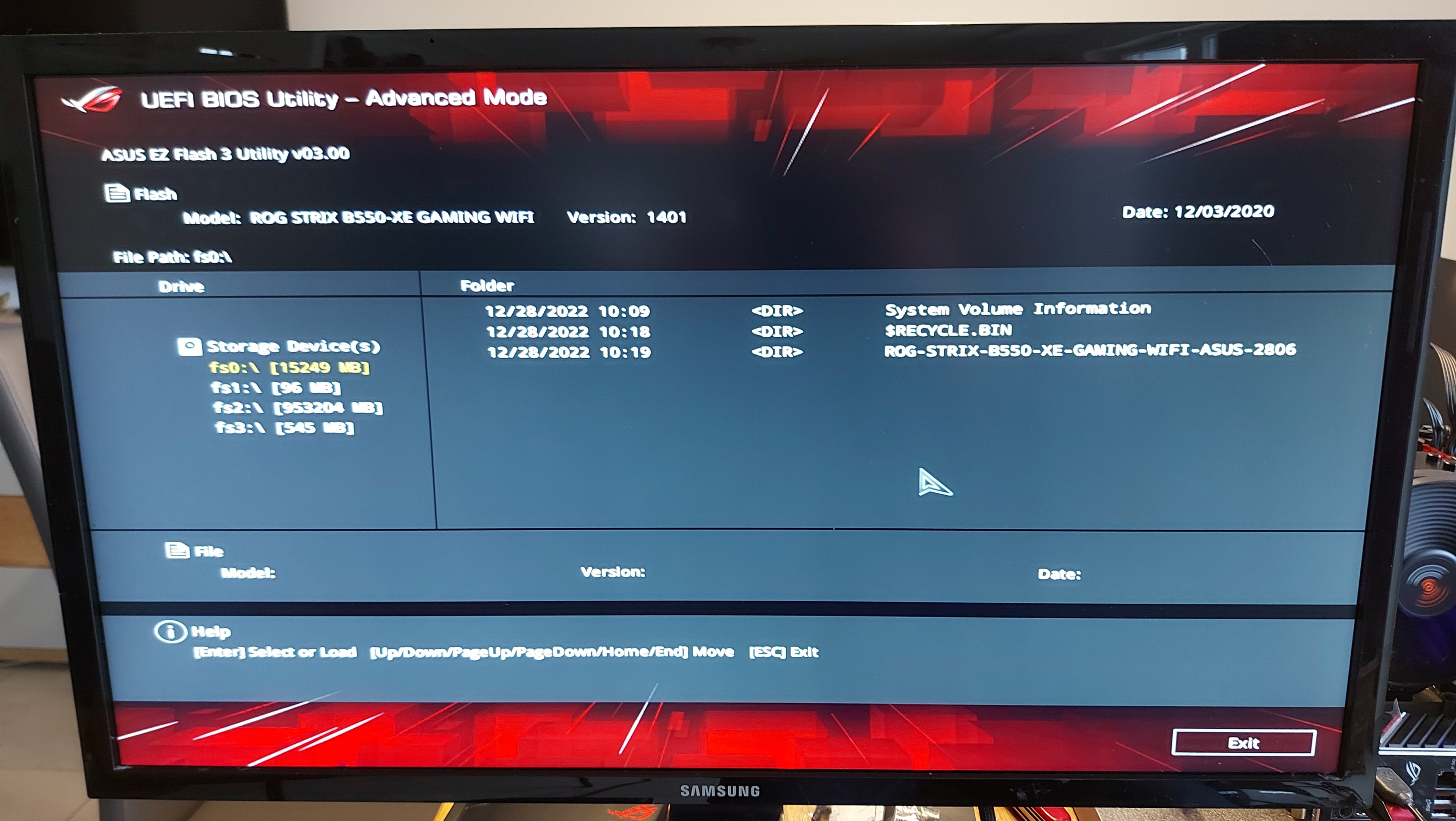

Guten Morgen
1. Ich habe nun einen Stick auf FAT 32 formatiert
2. Dann habe ich die nötige Datei von Asus heruntergeladen und auf dem Stick entpackt 2806
3. Habe ich den Stick ins Mainboard gesteckt und neu gestartet
Jetzt hat sich aber bisher immer nur der Bildschirm mit dem "American Megatrends" gemeldet mit dem Zusatz
"when raid configuration was built, ensure to set SATA configurstion to RAID mode
press f1 to Run Setup"
Wenn ich nun f1 drücke , komme ich in die BIOS Oberfläche.
Nur was jetzt , wie geht es weiter ?
