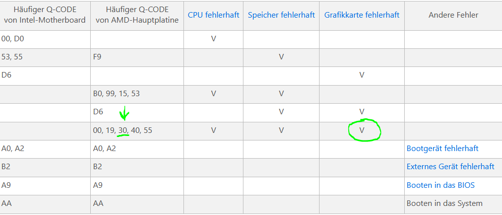

Code 30 wohl Grafikkarten Problem, du hast auch kein Bild, würde allso passen.
Mach das CmosClear erst mal.

30 zeigt das MB normalweise an wenn es aus dem S3 aufgewacht ist.
Drewkev schrieb:
System wacht auf S3 Schlafzustand auf
Wohl eher nicht und das war nur der erste Google Treffer)
ASUS Q-Code Support und Übersicht:

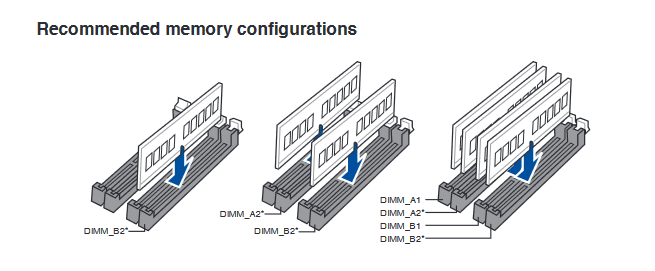

RAM steckt in "A2" und "B2"?
