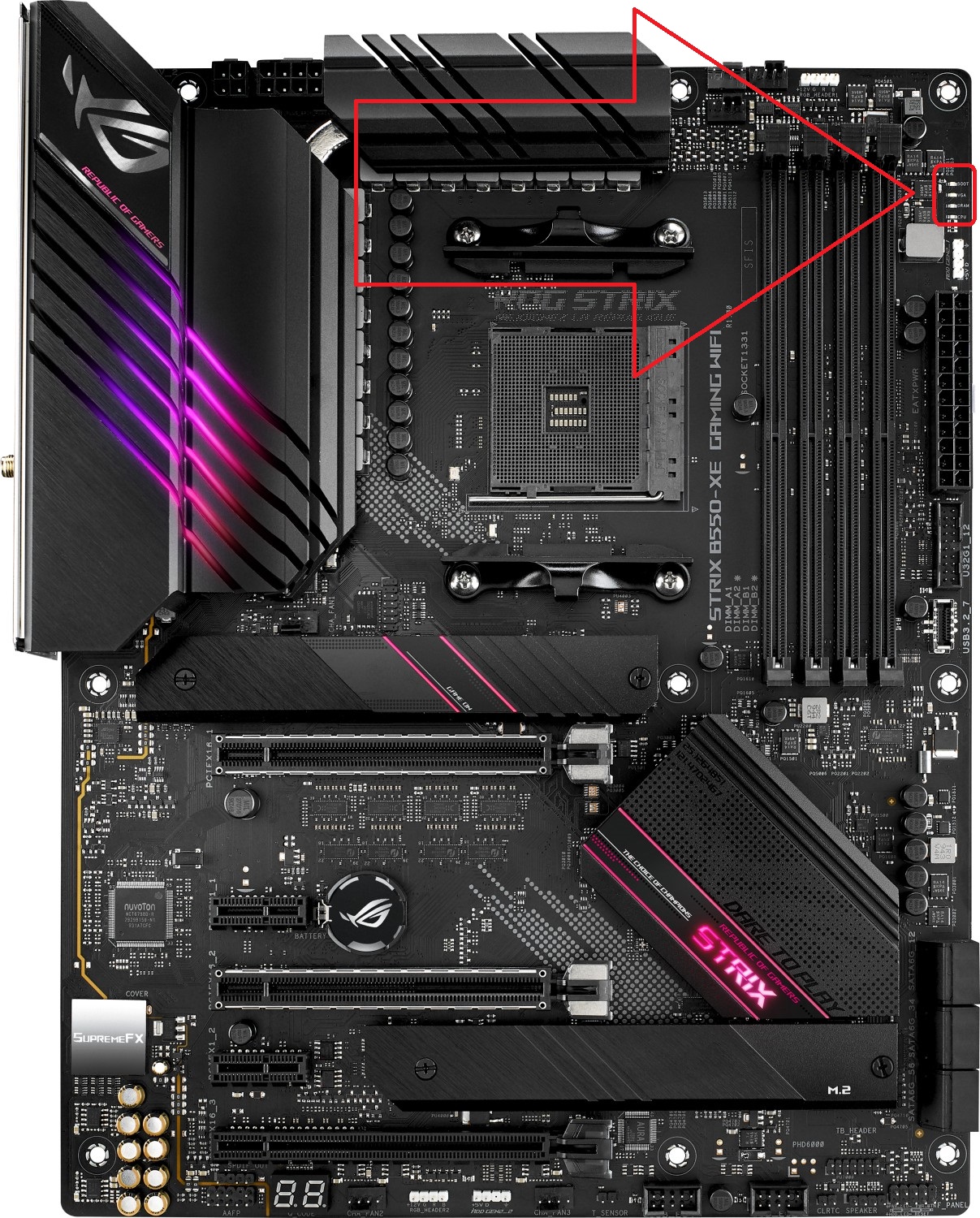

Monitor wieder an die Grafikkarte stecken, alle Anschlüsse der Grafikkarte durchprobieren und auf die Debug LEDs auf dem Mainboard (rechts oben) achten:
Dann liegts nicht am Treiber.

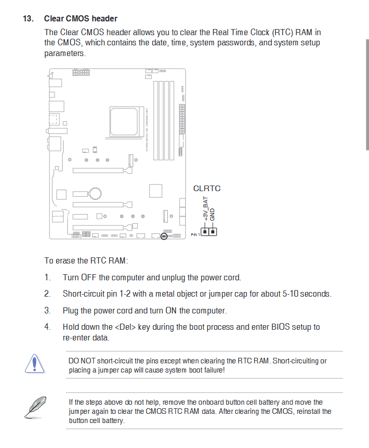

Mach ein BIOS-Reset (CmosClear),
mit überbrücken der hierfür erforderlichen PINs (Handbuch CmosClear)
Trenn das System vom Strom hierfür.
